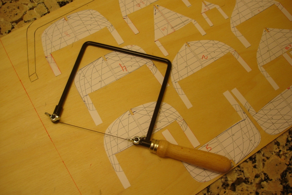

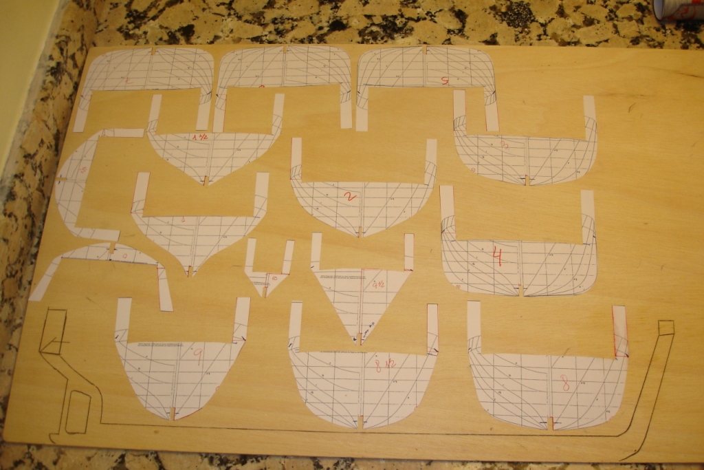

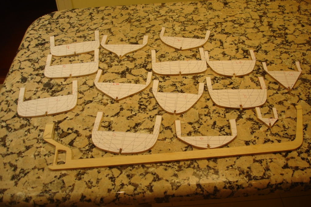

Despúes de todo lo que llevamos me he decido meterle mano a la sierra si me equivoco, púes nada otro tablero y a cortar.
Las herramientas que uso son rudimentarias, una sierra de marquetería manual y poco más, espero que vaya bien la cosa.
Re: Hidria II 50 cm eslora, estático, aljibe.

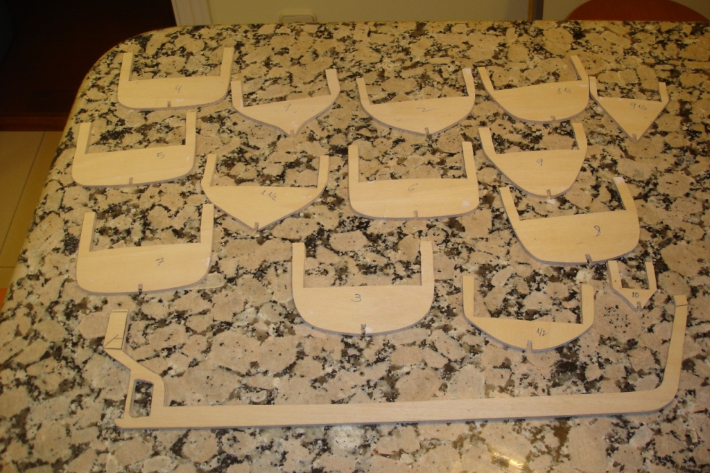

Bueno jose y todo eso lo has cortado con la sierra de mano? menuda currada, parece que tiene buena pinta.
- josezerzo
- Mensajes: 1561
- Ubicación: España, Madrid
edcovi escribió:Bueno jose y todo eso lo has cortado con la sierra de mano? menuda currada, parece que tiene buena pinta.
La verdad es que ha sido en una tarde pero al ser pequeña la sierra no haces más trozos de trozos pero bueno, creo que ha quedado bien, le he dejado un pequeño margen para poder lijar.

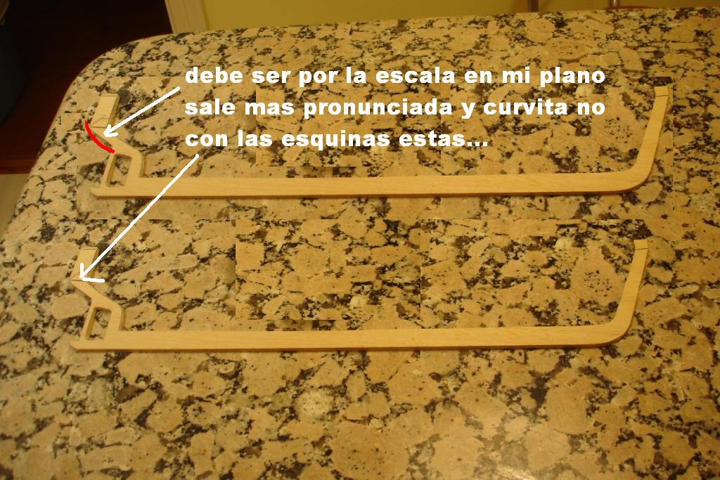

- Mensajes: 6496

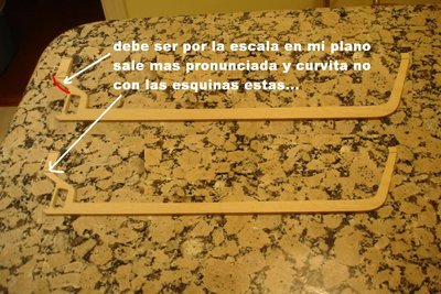

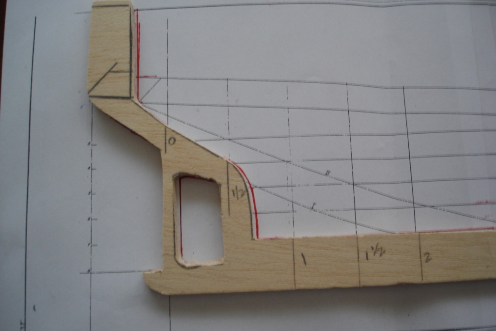

en mi plano la popa la veo mas alargada y redonda, en cambio a ti te salio corta y con esquinas como cuadrada, debe ser por la escala ...
- josezerzo
- Mensajes: 1561
Hola Gerardo, si te fijas en la popa esta dibujada la amura y la cubierta, luego la he prolongado hacia arriba igual que las cuadernas para poder fijarlas sobre una tabla para poder hacer el casco, si puedes amplia la foto y mira la marca del lápiz, luego más adelante mostraré todas las marcas, espero haberte ayudado, estoy intentando tirar de lógica para hacerlo lo mejor posible, gracias a tu ayuda seguro que lo consigo.
- Joaquin Yarza
- Fundador
- Mensajes: 2629
Para el casco utilizar el plano de formas del aljibe, aunque sea la versión pasajeros.
No mezcleis datos de planos distintos ya que hay diferencias, gerardo tiene razón en la versión pasajeros esta mas redondeada esa zona, pero es que el plano no es bueno.

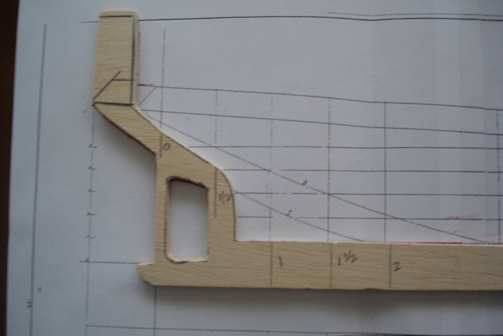

- josezerzo
- Mensajes: 1561

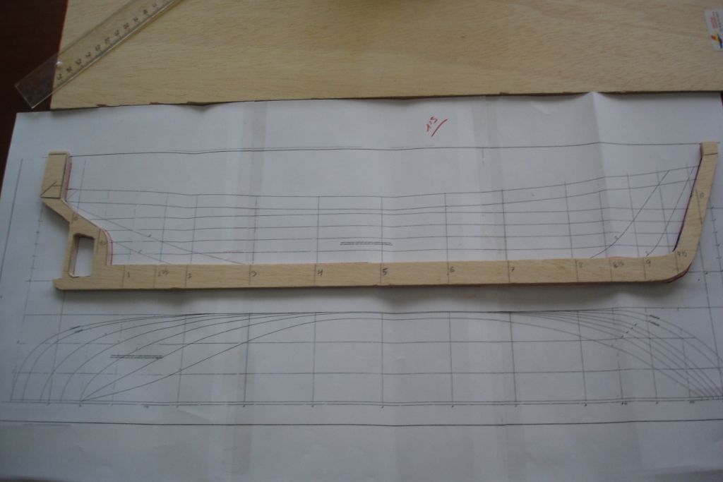

Para la estructura estoy siguiendo el plano de formas, mi versión es aljibe.

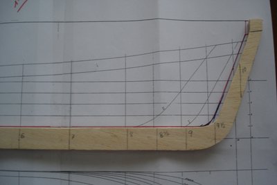

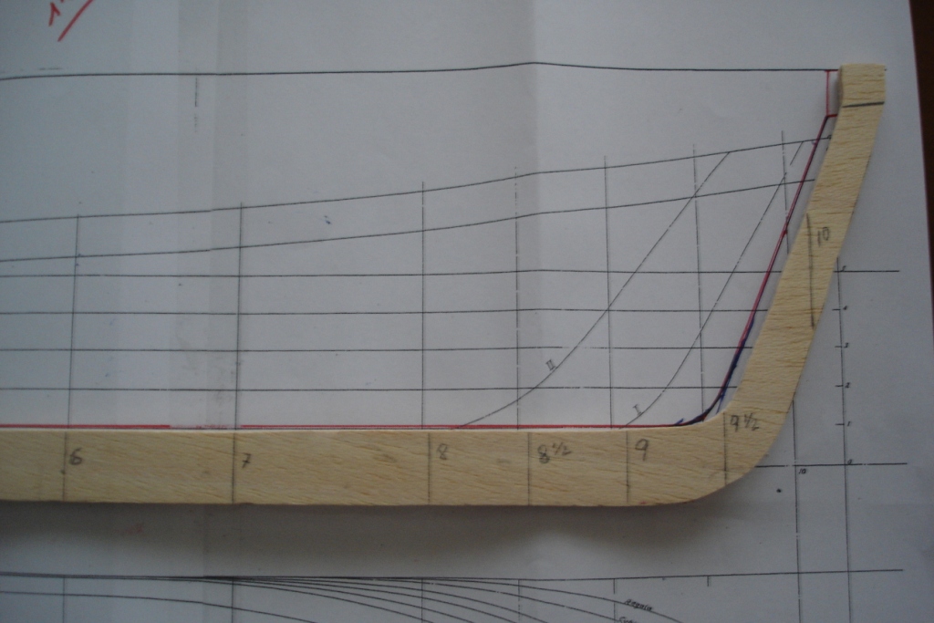

Una vez cortadas las cuadernas y la quilla he marcado en ésta la posición donde deben ir cada una de las cuadernas, así no habrá fallo posible, cuando las monte pongo unas fotos, sobre la curva de la popa me he limitado a darle la forma del plano, como he dejado un poco de margen si hace falta lijaré para redondear la forma.

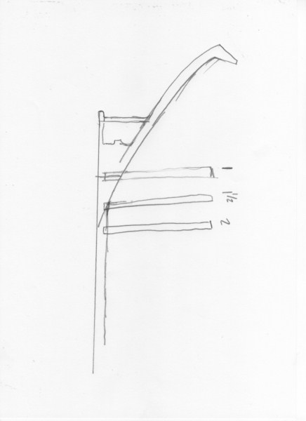

La quilla en popa esta mal, fijate en el plano de lineas y en mi paso a paso veras que la forma de la popa así no la puedes forrar.
Bueno salió mal, vas a tener que darle la vuelta a la pantalla, te fijas en la cuaderna 1 que es más corta y que hay que tapar y darle entrada de aguas a la bocina. Veras cuando lo forres como te hace falta esa curvatura.
- josezerzo
- Mensajes: 1561
Veo lo que me dices Araola, pero he decidido hacerlo sólo estático, por eso lo he echo tal cual me dice el plano de formas, no voy ha vaciar las cuadernas, de todos modos todavía no he encajado las cuadernas para ajustarlas y ver como quedan, si puedo este fin de semana lo hago y voy viendo errores, muchas gracias por la explicación.
Lo del forrado es otro tema si veo que no se puede forrar la popa, la relleno con trozos de madera totalmente, para poder asentar las tracas, aunque la forma de tu popa me gusta más.
