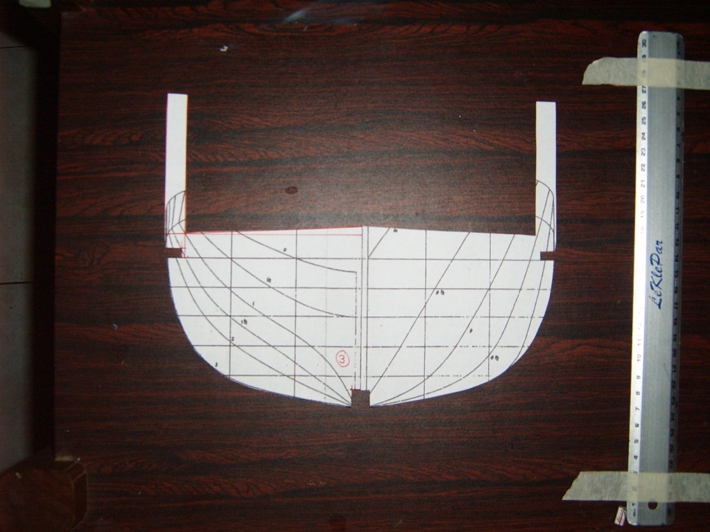

cuadernas de proa, o que forma la proa.....

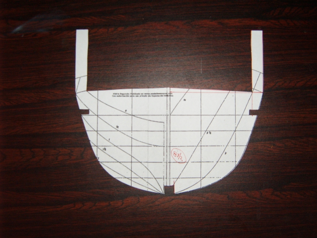

cuadernas que formaran popa... :wink: :wink:

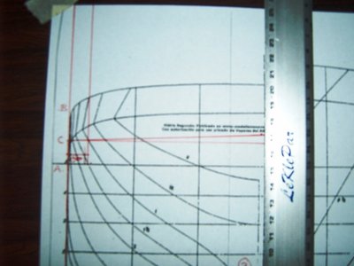

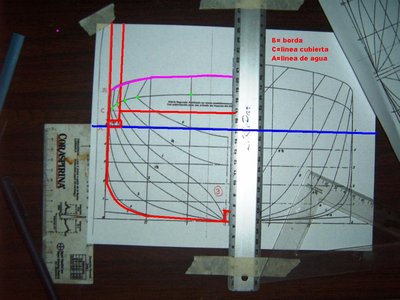

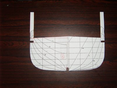

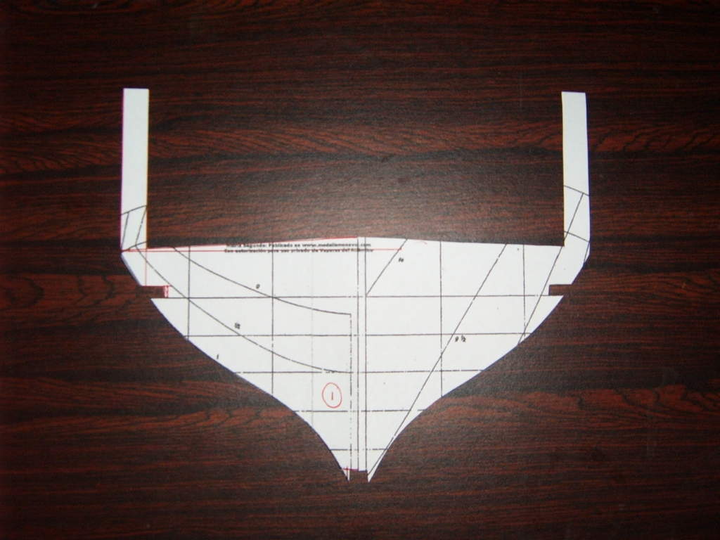

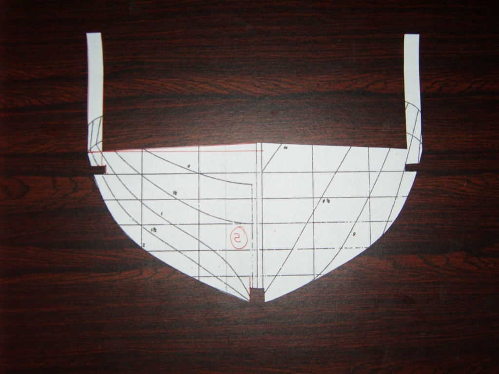

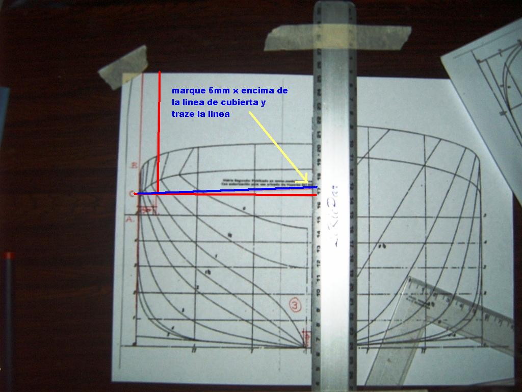

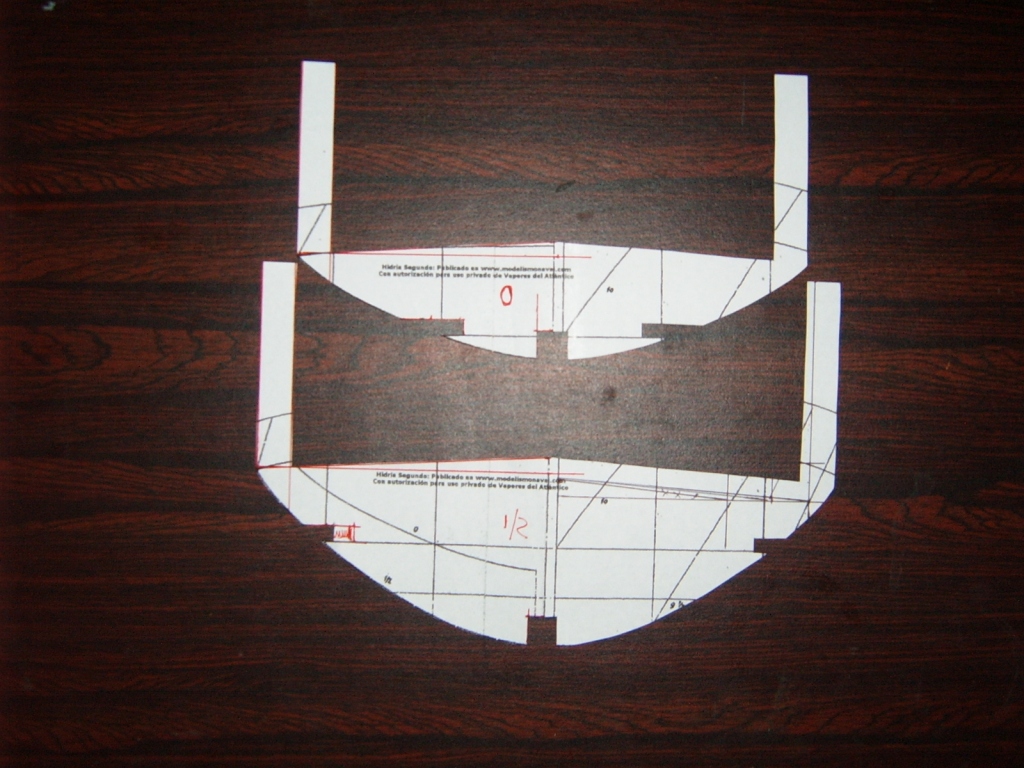

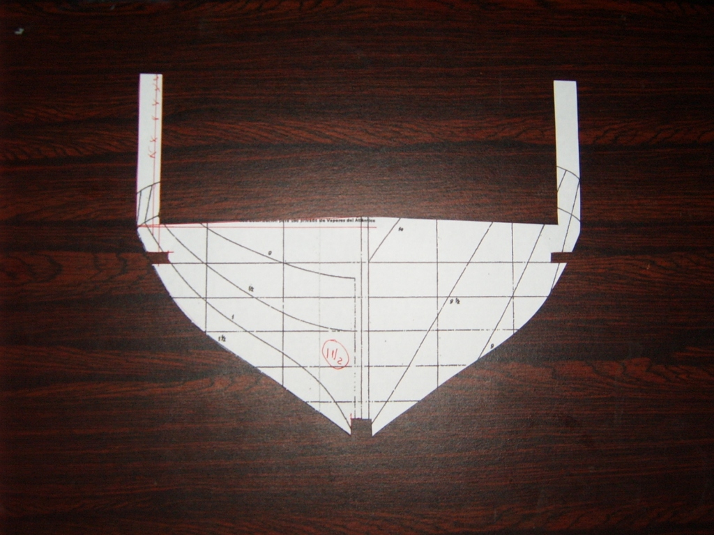

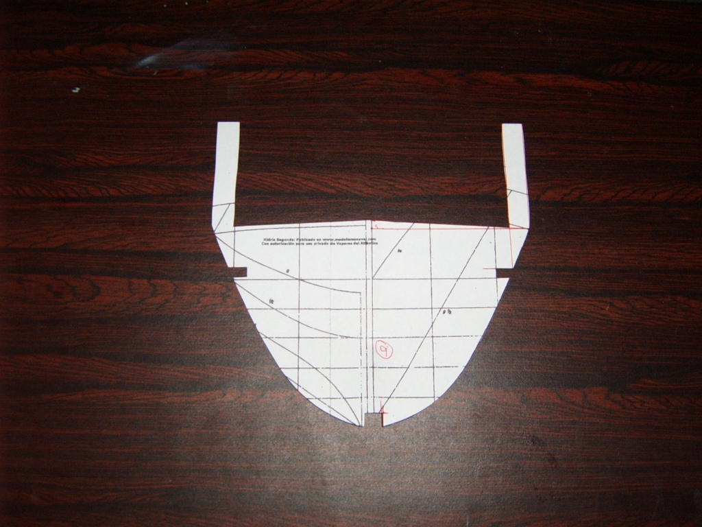

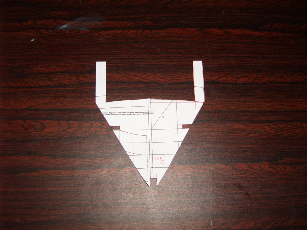

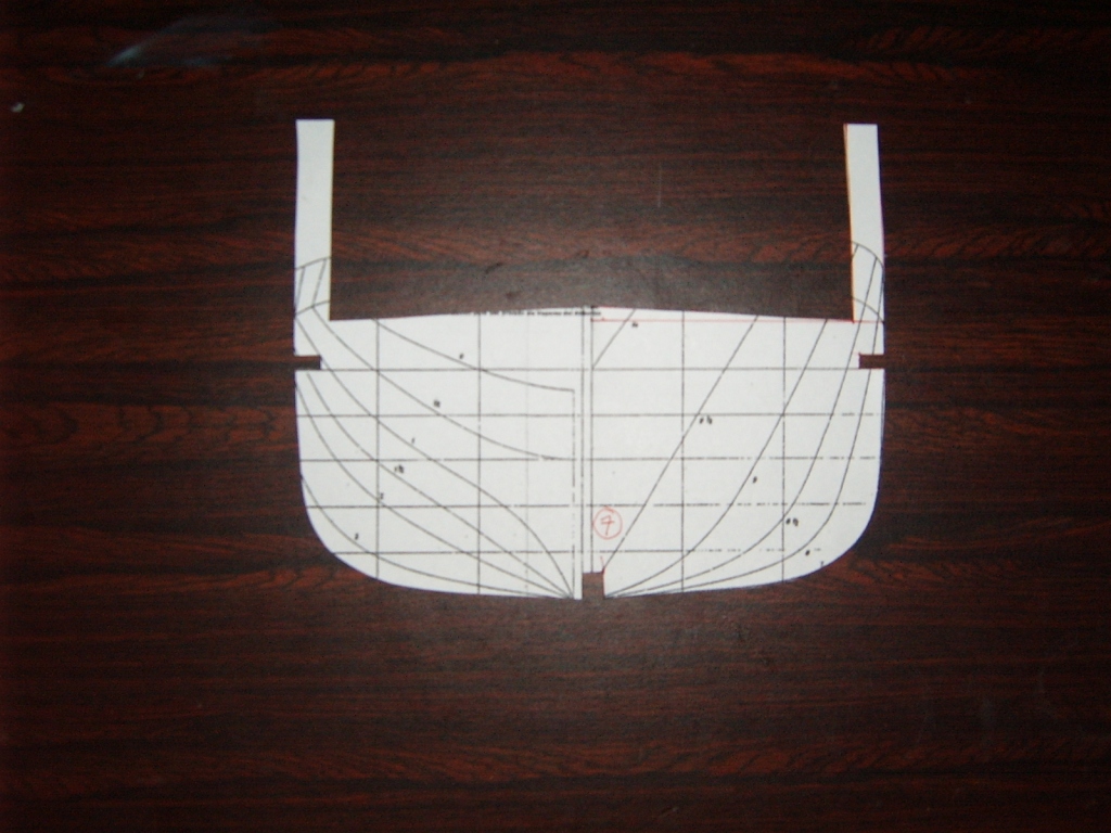

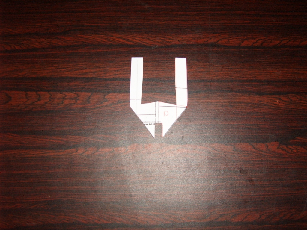

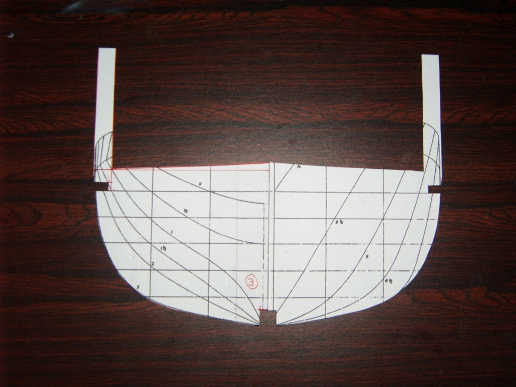

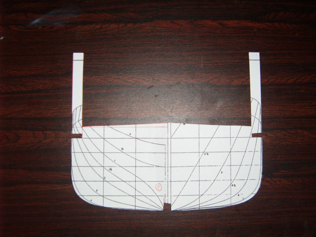

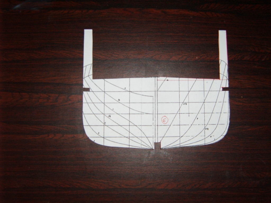

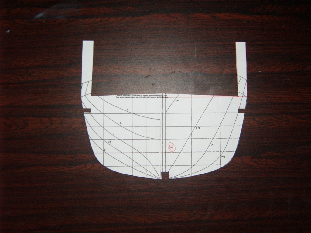

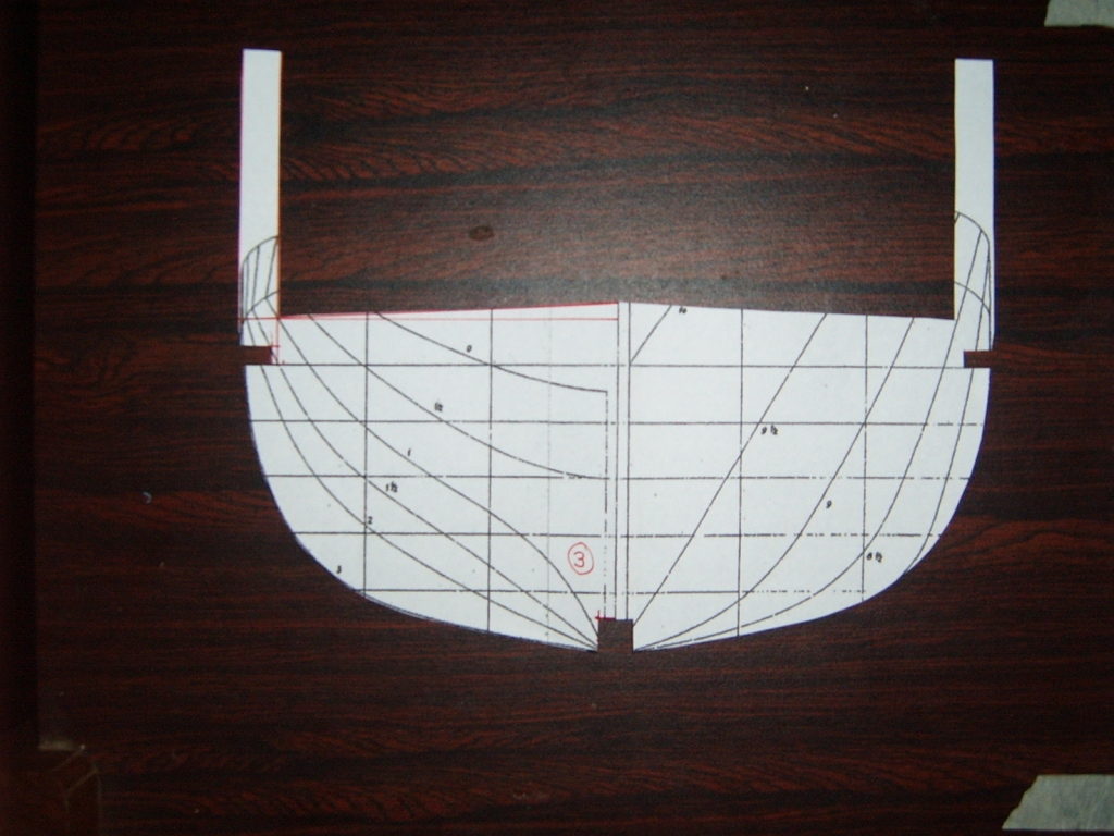

Hola Jose, si gracias al paso a paso del Maestro Jose Rodriguez, pude descifrar, para poder sacar las cuadernas, aunque no me da pena decirlo, tuve que leer durante toda la mañana del lunes varias veces porque no entendia bien, por lo menos la brusca la saque como coloco a continuacion..
Saludos... :wink: :wink: :wink: :wink: :wink:
la brusca asi la marque....

Gerardo las cuadernas te han quedado muy bien y la brusca yo la veo tambien bien, ya mismo te veo sacando serrín.

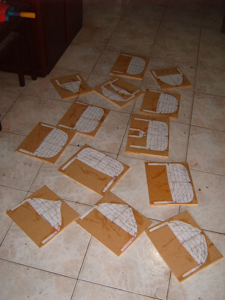

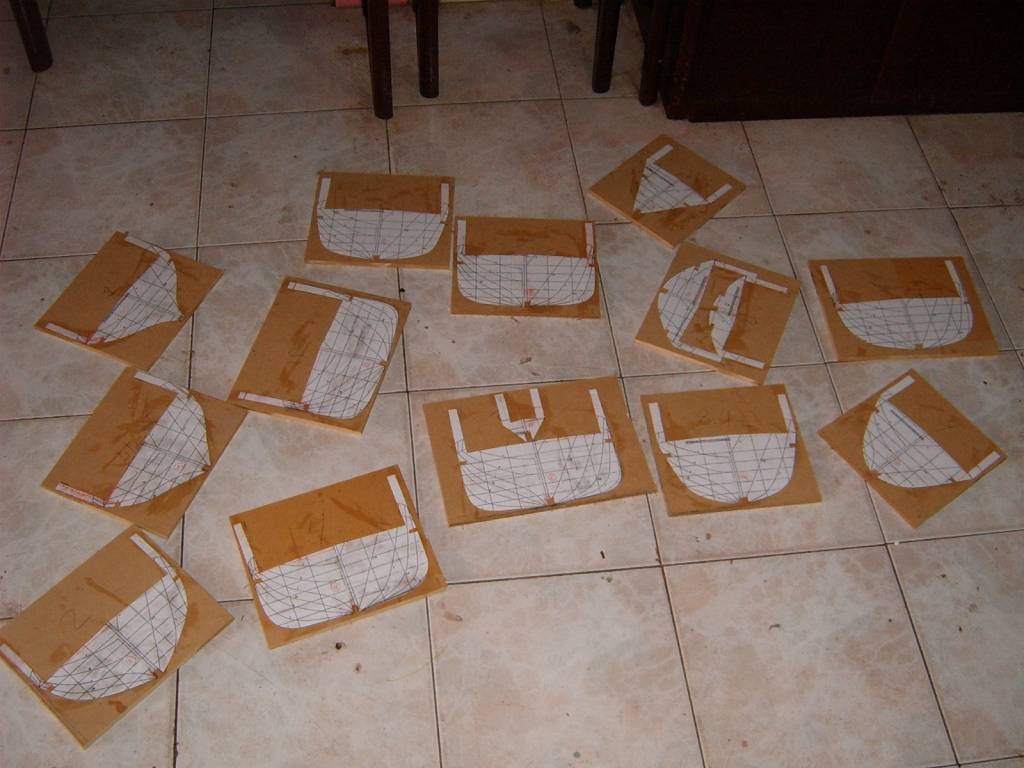

Hola amigos, pegue las cuedernas, en tabla de MDF de 9 mm, voy a marcar de una vez, para cortarla y me queden huecas para poder meter todo lo de RC, voy a fijarme en el armazon de Araola a ver como lo hizo el.....
y como decis Jose a sacar serrin je je je :lol: :lol: :lol:

oye con que pegamento pegas el papel al tablerto?=
raruca en cuadernamaestra

A este Bapor lo veo navegando antes de que nos demos cuenta, vas lanzado amigo, una pregunta el mdf es más dura para su trabajo, piensas que es mejor que el contrachapado o te gusta ese tipo de madera.
