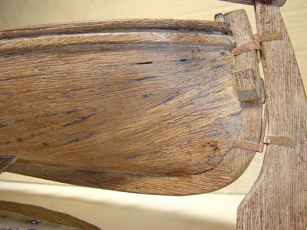

Re: Trainera vasca s. XIX

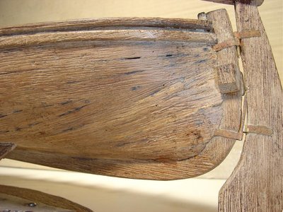

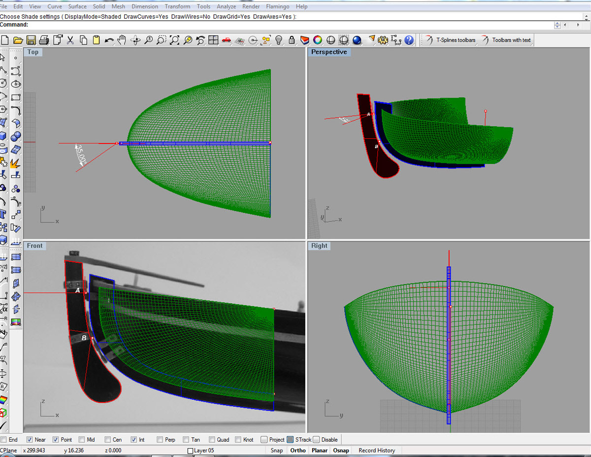

Mirando esa trainera otra vez, porque me encanta, noto algo raro en ese timón. Creo que sería incapaz de girar correctamente, puesto que los ejes de giro de las bisagras, no están en una recta.
Estoy equivocado?. O hay algún artilugio que no veo claro.
No consideres esta observación como una crítica, pues el trabajo es inmejorable.
Probablemente yo esté equivocado, pues a todos nos gusta jugar con los timones.
Luis

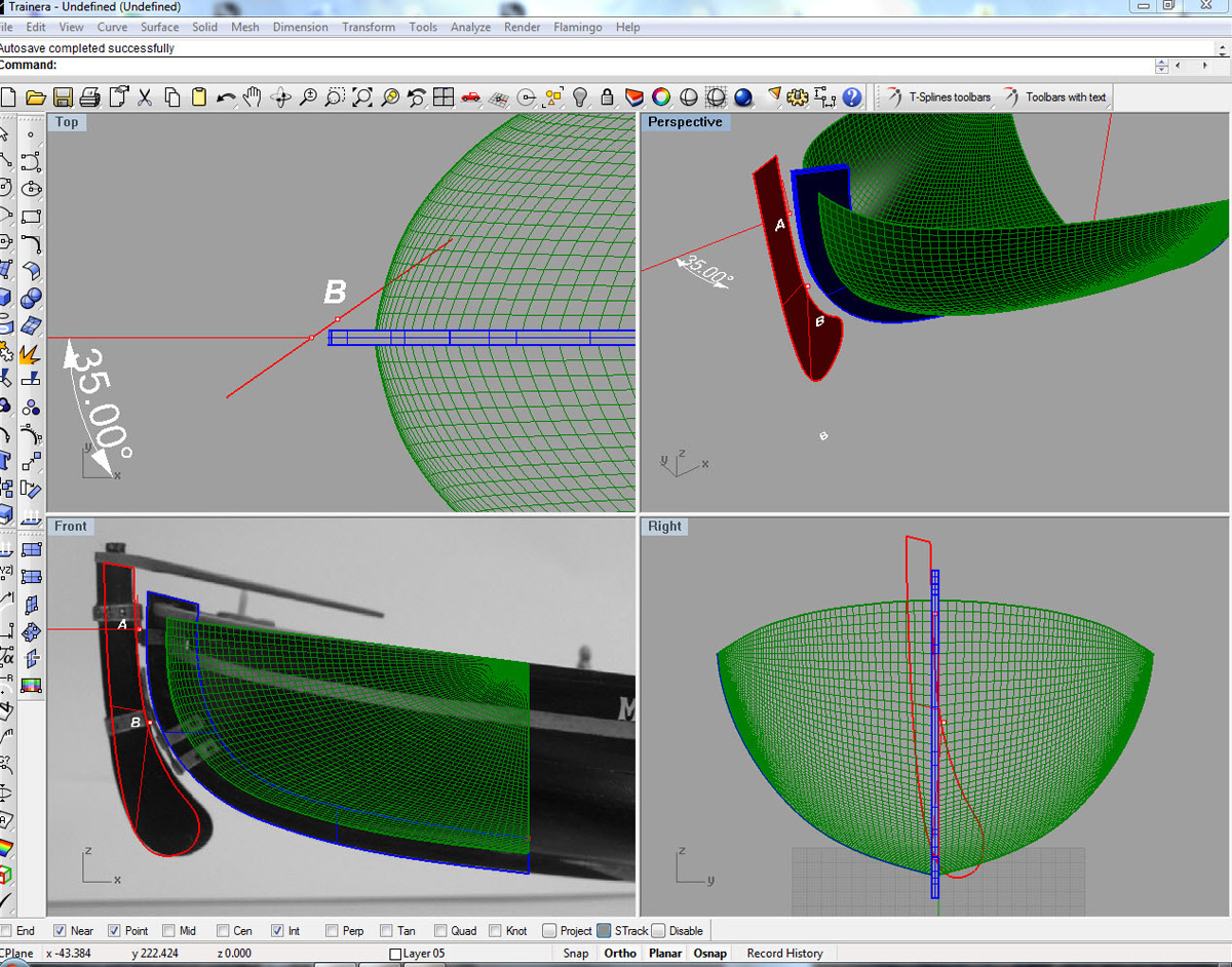

Quizás en una maqueta no se note, porque las distancias son cortas y las holguras considerables. Pero si observáis los dos dibujos que adjunto, y suponiendo que gira sobre el punto A, cuando alcanza los 35º (se dice que a partir de este angulo el timón ya no aumenta en efectividad), el punto B perteneciente a la bisagra del timón, no del codaste, se ha desplazado lateralmente hasta donde está marcado en el dibujo. Por lo que si gira, lo haría muy forzado.
Imagínate una puerta circular, y ponle las bisagras según la tangente. No habría Dios que la pudiese abrir.
Yo no he visto en la realidad ese tipo de embarcaciones, bueno si las he visto por Cataluña pero nunca me he fijado en ese detalle, pero me temo que aunque la popa sea curva la alineación de las bisagras seguirá una recta.
En construcción naval hay un axioma que dice: "bollos mas tensiones igual a constante".
Se refiere a las deformaciones que por la soldadura se produce en los cascos, sobretodo, en barcos de guerra con chapas mas finas. Se pueden quitar mediante un procedimiento llamado Tampo. Queda la chapa mas lisa pero aumentan las tensiones internas.
Este razonamiento podría aplicarse al caso de las bisagras no alineadas, girarán, pero algún elemento sufrirá mas de lo debido.
Puede que esté equivocado, pero yo así lo veo y lo defiendo, sin ánimo de polemizar y tratando de que los modelos que construyamos sean los mas parecido posible a la realidad.

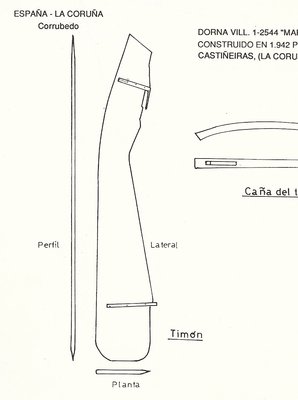

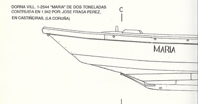

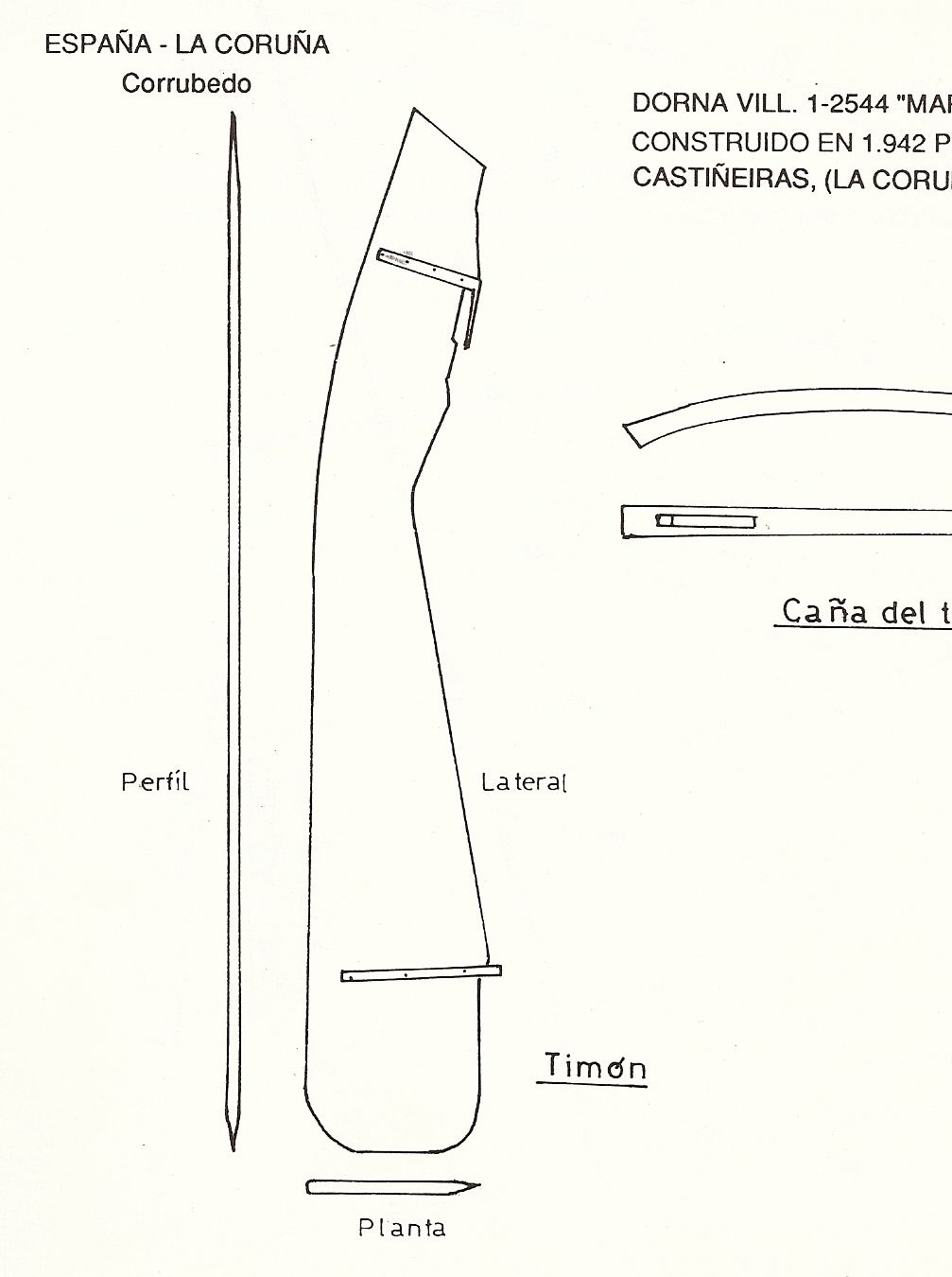

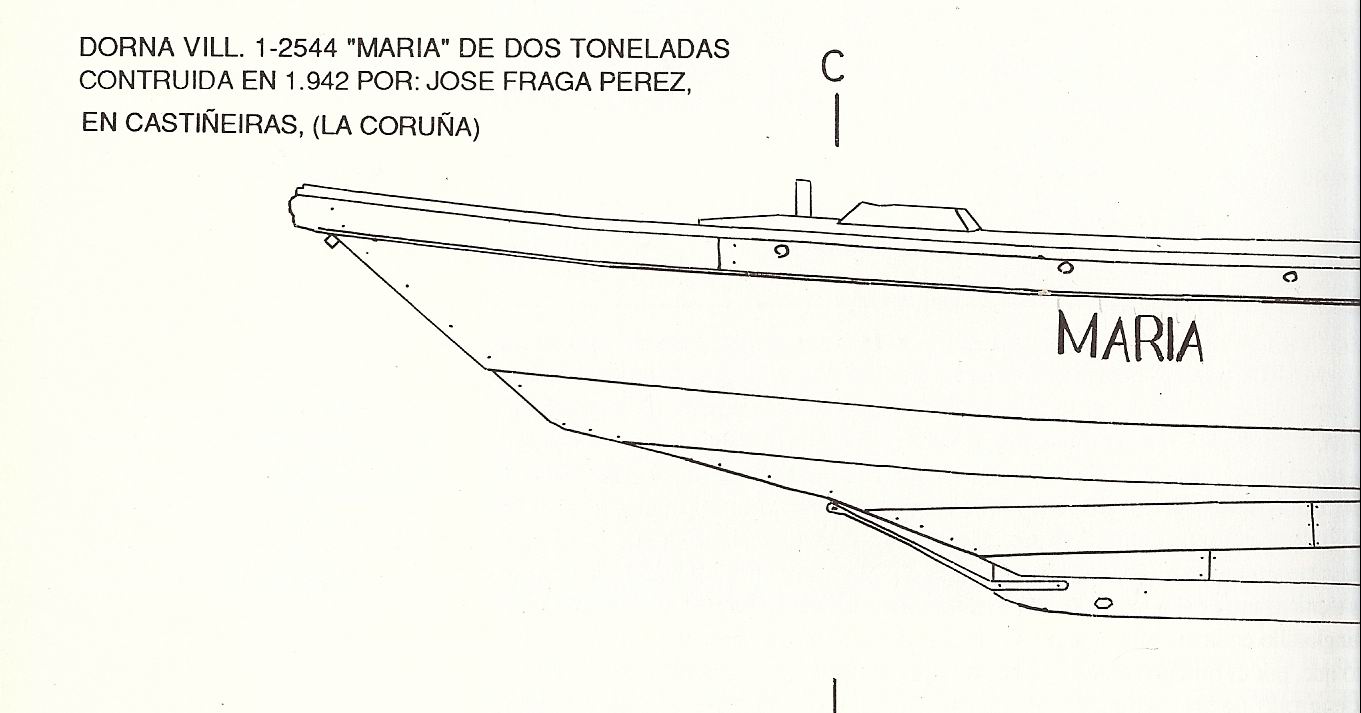

En la dorna gallega los herrajes no están siguiendo una linea recta, pero esto no impide que el timón gire libremente, porque el giro lo hace sobre dos puntos y dos puntos siempre están en linea recta. En el plano de la dorna puede verse
Tendréis razón. Y ya me callo. Pero lo que dice José no es exactamente así, puesto que si es cierto que por dos puntos siempre pasa una recta, las bisagras por tener longitud en altura, no es un punto es una superficie, que si le das una sección ya forma una recta. Y otra recta de la bisagra de abajo con diferente inclinación....
Yo no digo que no gire, pero lo hará forzando las bisagras, o tendrán que tener mucha holgura para absorber el desplazamiento lateral. Y con lo fácil que es ponerlas casi en línea....
De las ventanas redondas que hay en el mercado ninguna tiene las bisagras a lo largo de la circunferencia. O están divididas en dos hojas, o tienen una sola bisagra como algunos portillos. Corto y cambio.
