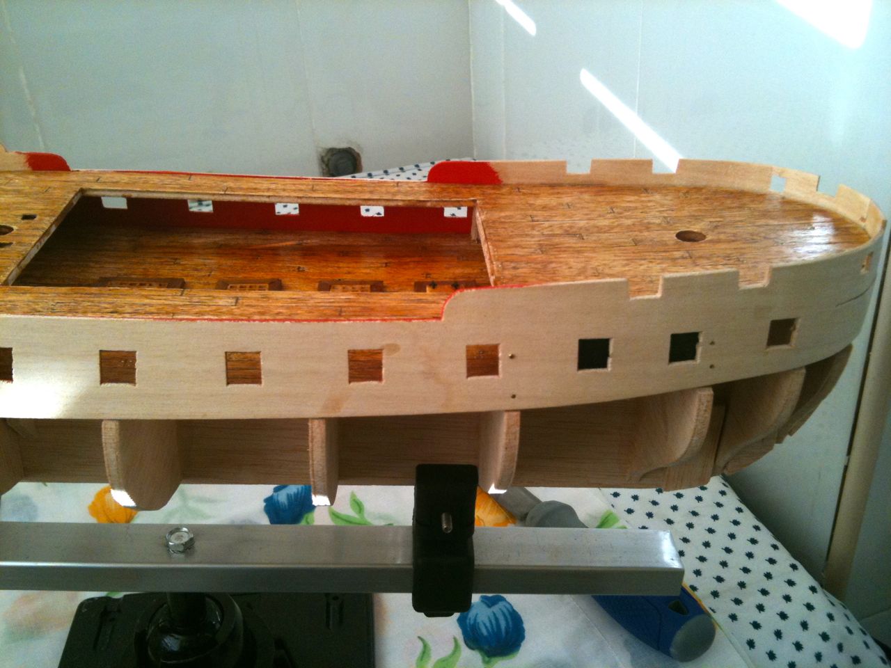

¡Vaya artilugio que te has montado, Carlos! Muy bien! Se te ve muy suelto, ánimo.

Muy buena esa cubierta, veo que te desenvuelves muy bien, da gusto seguirte, ahora viene lo bueno, una preguntita para el casco vas ha imitar el claveteado como en la cubierta o no, te lo digo porque cuando empecé hacerlo yo, lo tuve que dejar porque para darle bien la forma al casco en algunos sitios lijé tanto que se quedó como el papel, y con ese grosor ni clavo ni nada, a noser que pongas los clavos solo en donde hay cuadernas, pero lo suyo para que quede bien y real sería clavos en las cuadernas y otra fila al menos entre ellas.

Jeje, la pregunta del millón.josezerzo escribió:Muy buena esa cubierta, veo que te desenvuelves muy bien, da gusto seguirte, ahora viene lo bueno, una preguntita para el casco vas ha imitar el claveteado como en la cubierta o no, te lo digo porque cuando empecé hacerlo yo, lo tuve que dejar porque para darle bien la forma al casco en algunos sitios lijé tanto que se quedó como el papel, y con ese grosor ni clavo ni nada, a noser que pongas los clavos solo en donde hay cuadernas, pero lo suyo para que quede bien y real sería clavos en las cuadernas y otra fila al menos entre ellas.
Pues ahora mismo no sabría que responder. Cuando tenga el casco forrado, según me haya quedado y tal y como comentas, según los "trozos de papel" veremos que hago. La idea es ir añadiendo "extras" no contemplados en el kit para que quede lo mejor posible y entre ellos estará ese claveteado, pero claro, aun somos principiantes y una cosa es querer y otra poder o saber
En unos días veremos que pasa. Le tengo un respeto (miedo) tremendo al forrado del casco..

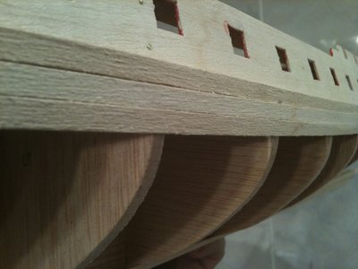

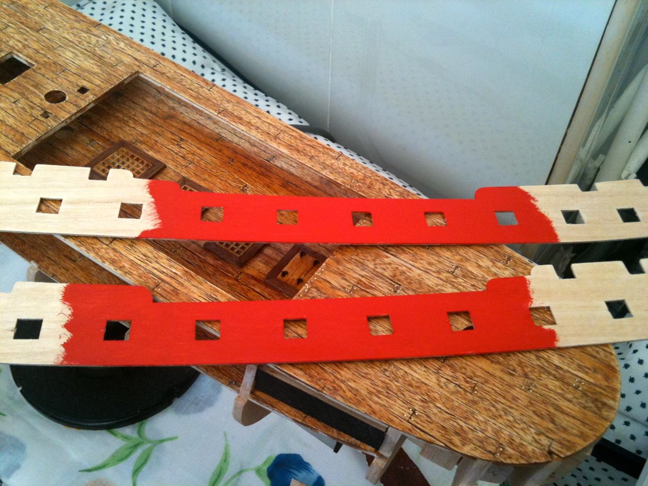

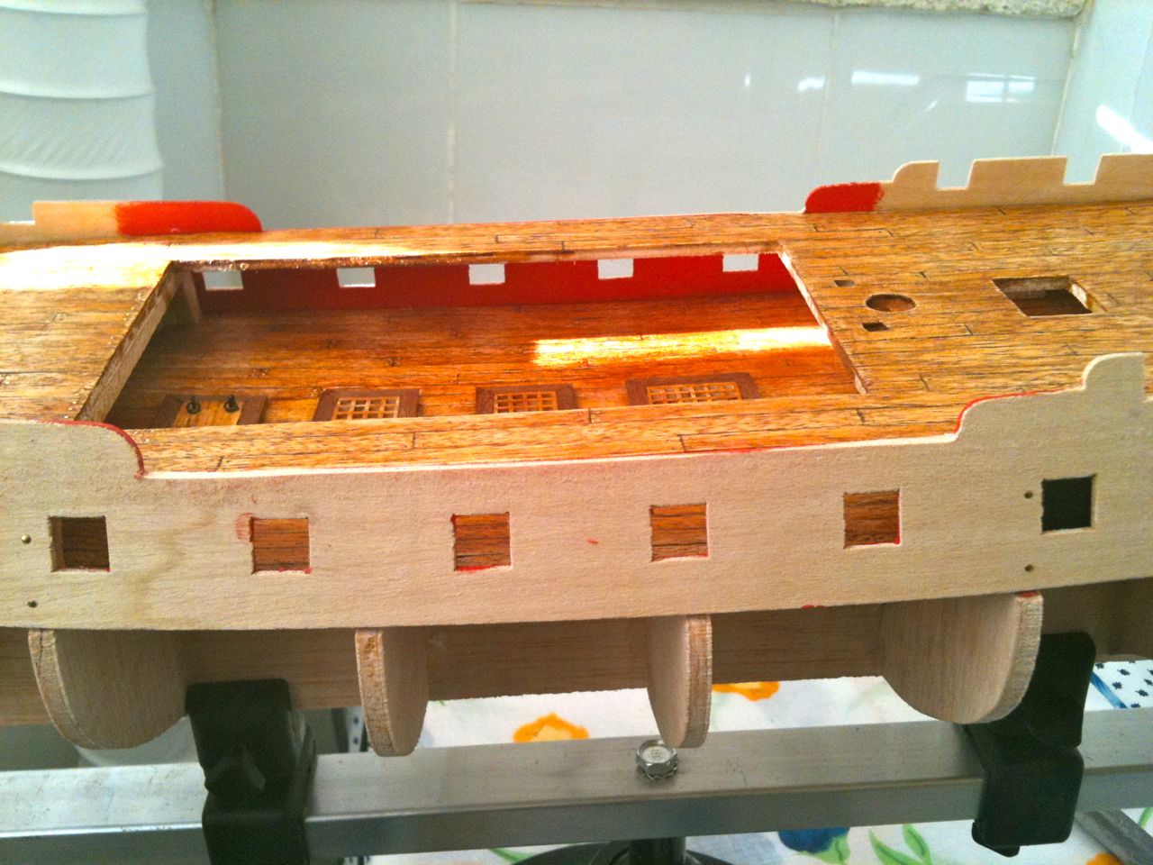

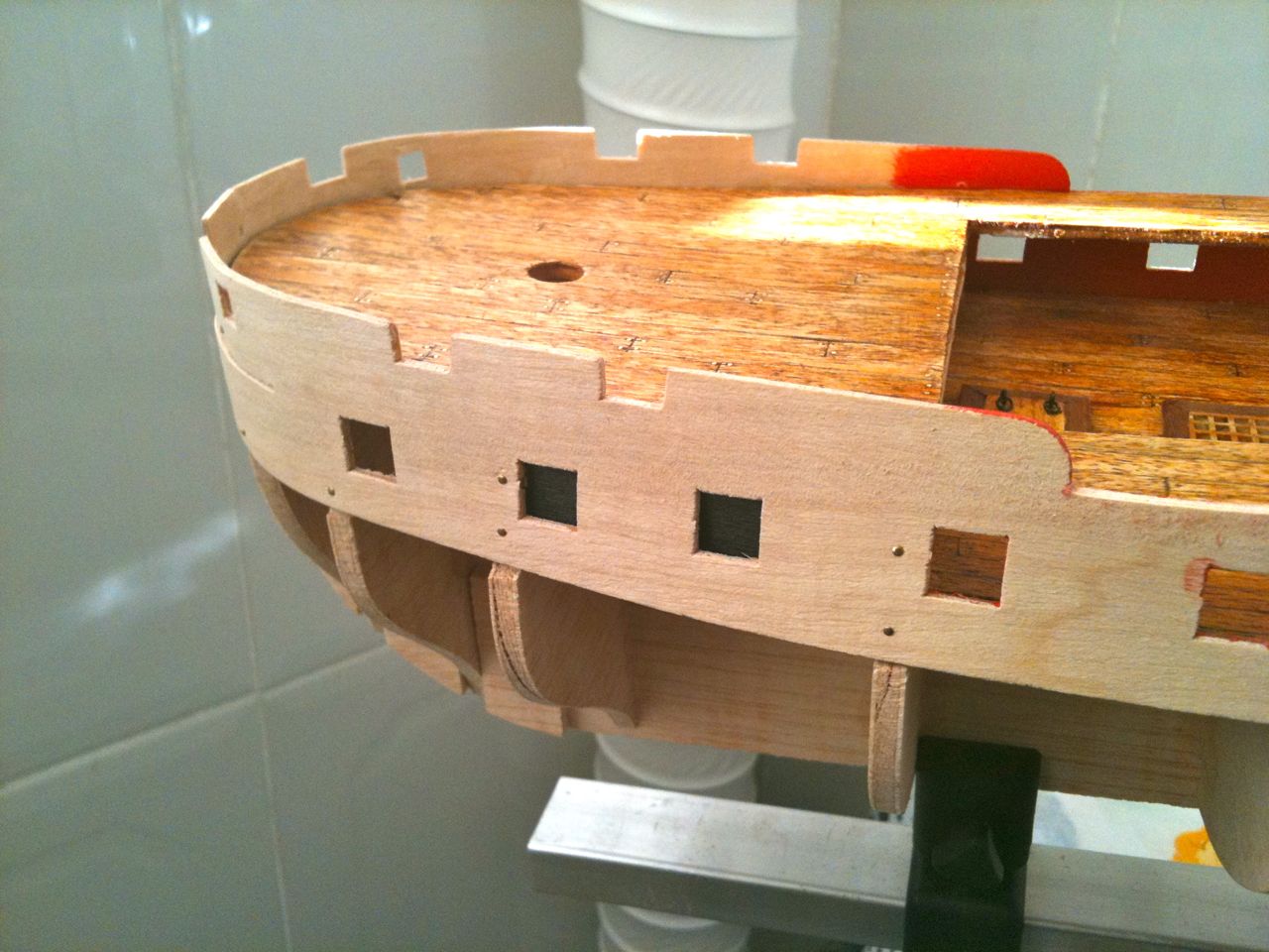

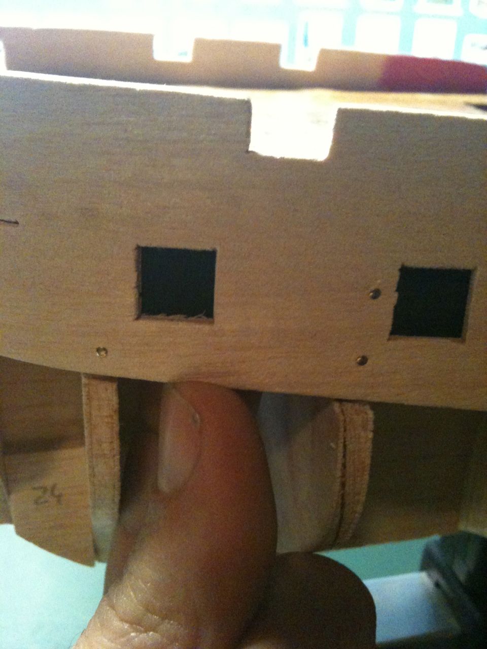

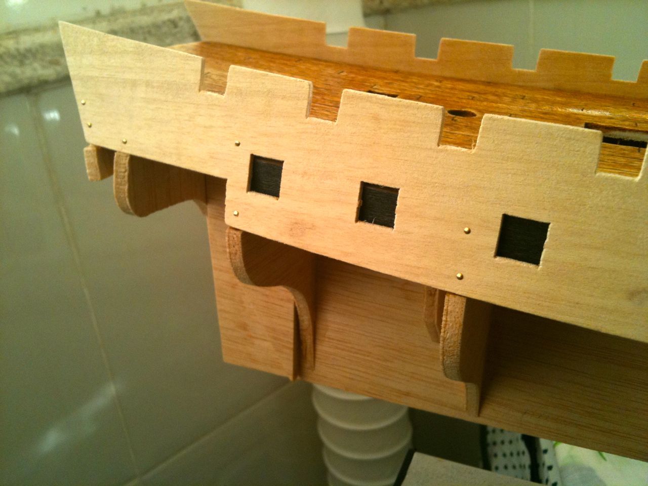

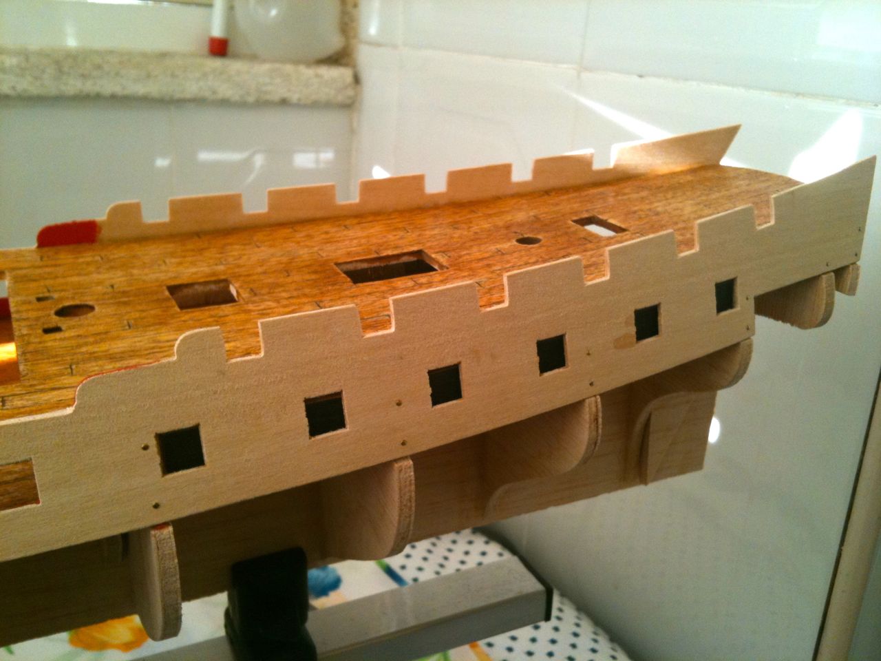

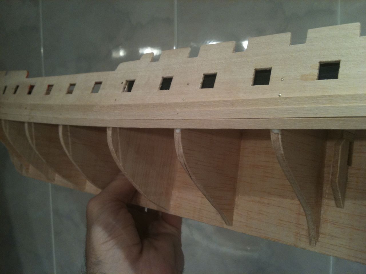

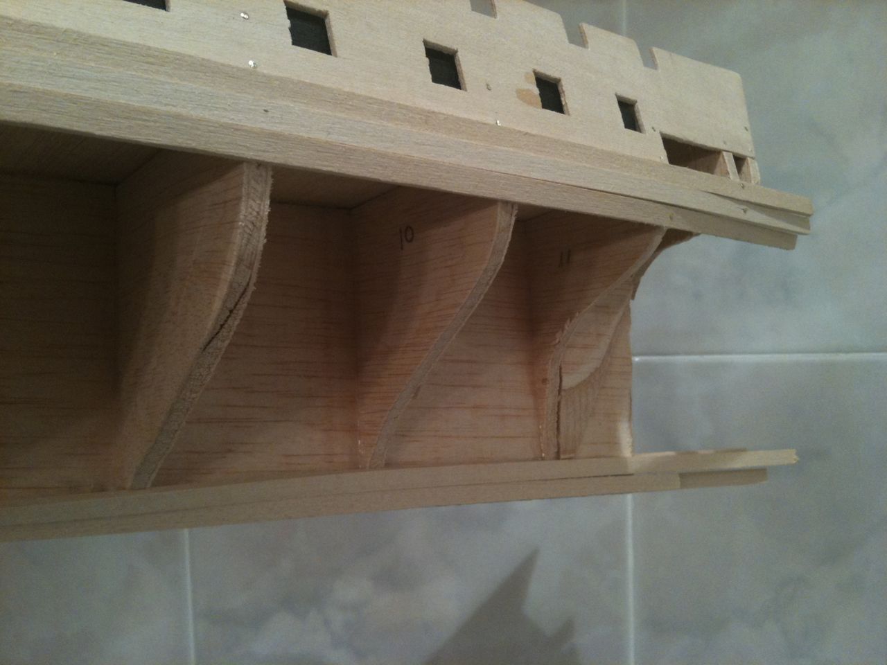

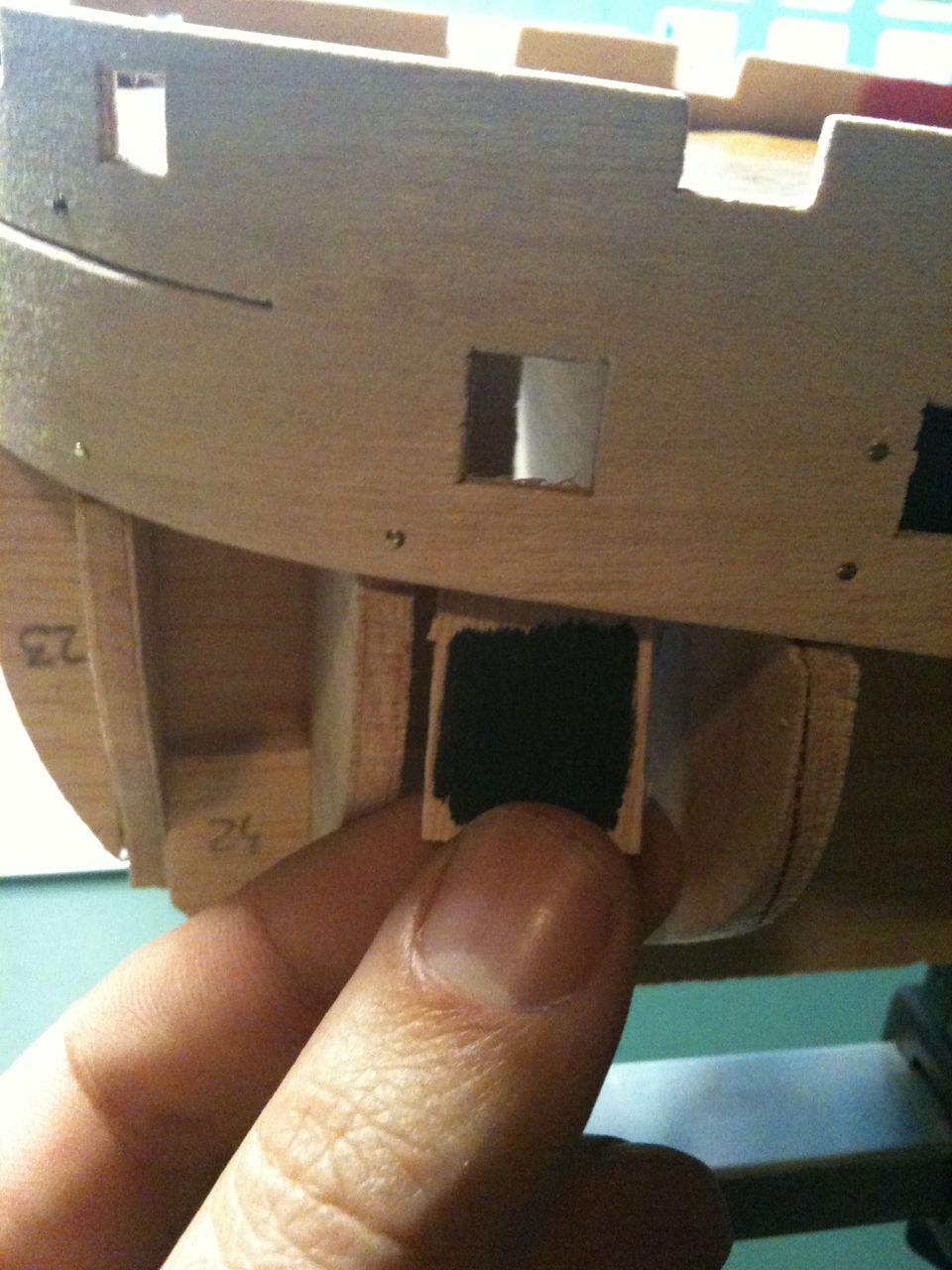

Seguimos con los avances.

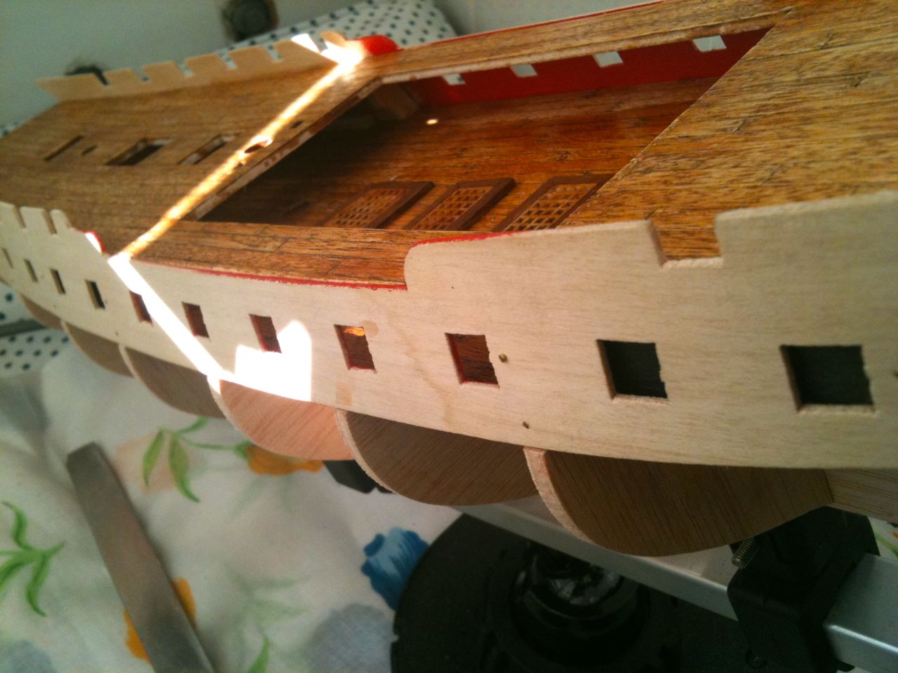

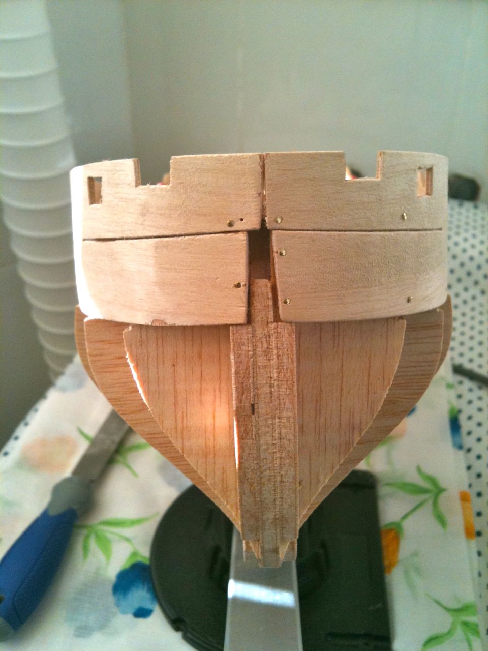

Preparación de amuradas, preparación de cuadernas para su encaje, pintado de zona central y colocación de éstas.
Ahora toca preparar el resto de cuadernas para el forrado e iniciar el trabajo... Empezamos la movida del forrado del casco.

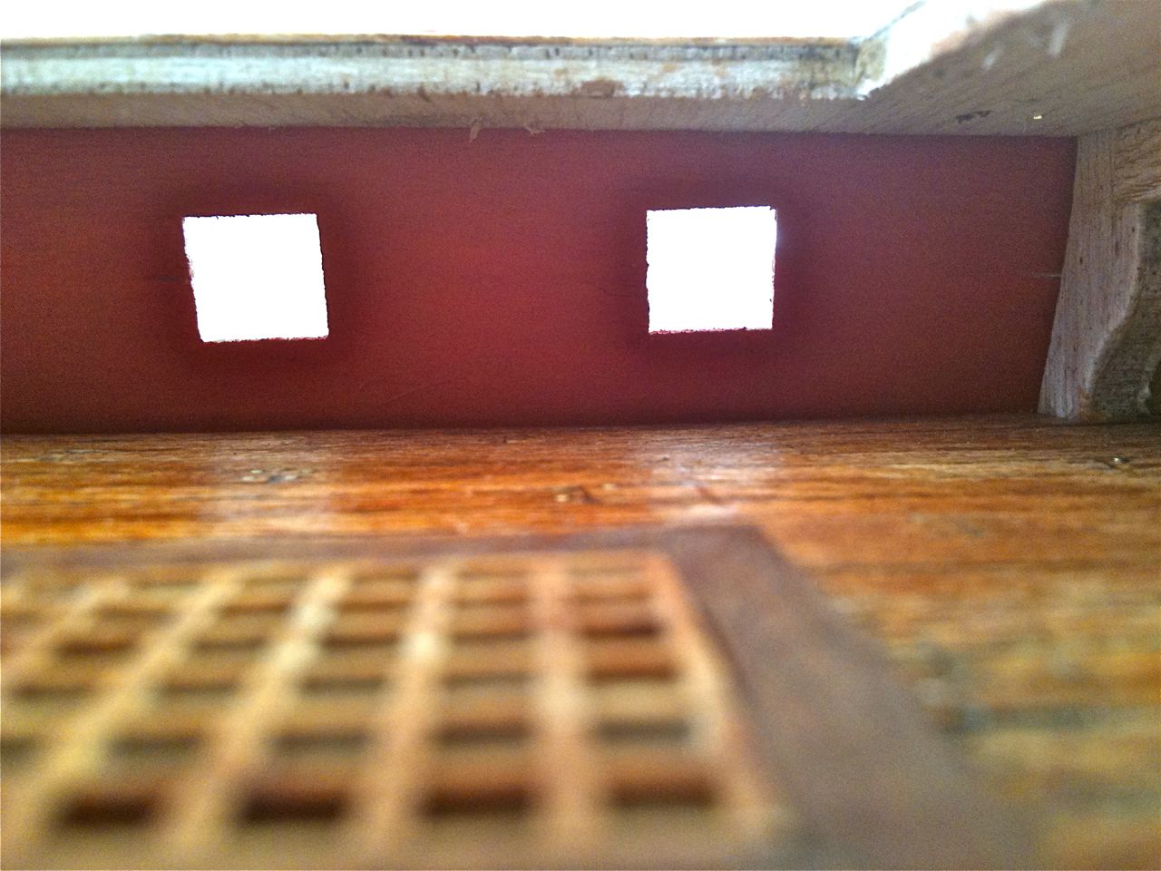

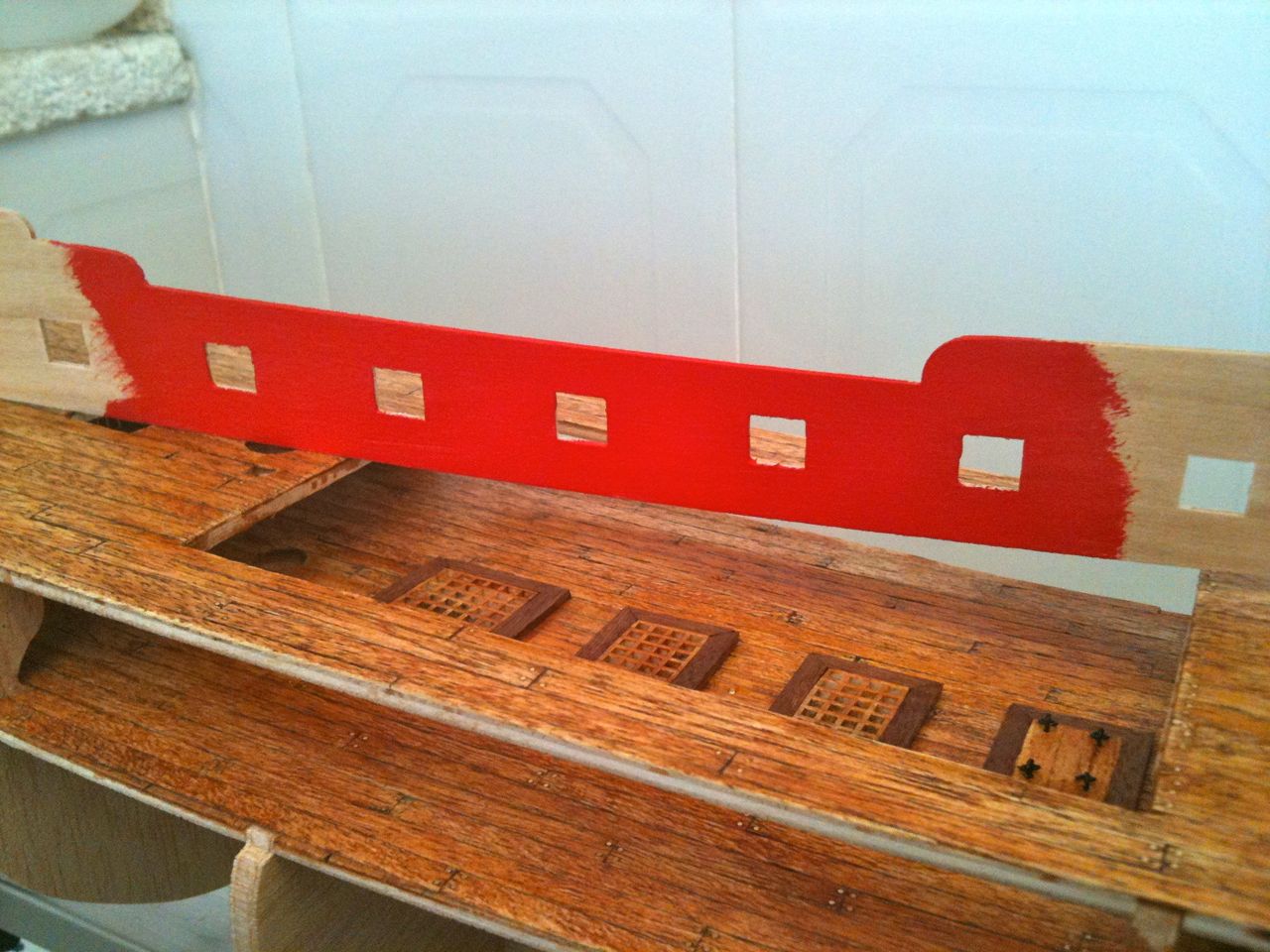

Carlos muy buen trabajo, una cosilla porque no has pintado todo el interior de las amuras, van forradas con listones y en ese caso lo harás de rojo, en definitiva, que me lio, por lo que veo has decido dar los colores de la época, buena elección.
- carlosys
- Administrador Web
- Mensajes: 2213
- Ubicación: Tarragona
Re: Paso a paso Fragata Diana de OcCre

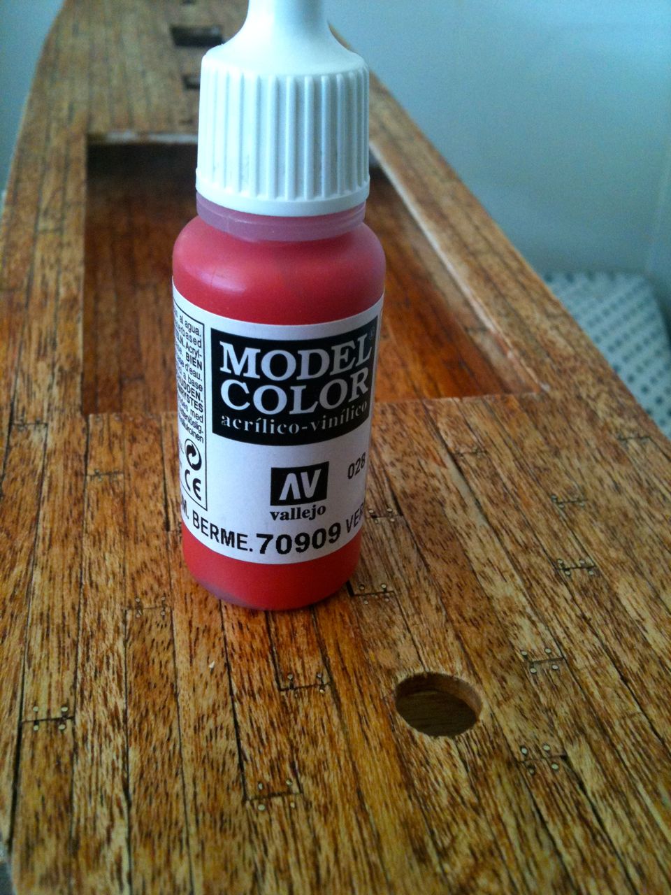

Sólo he pintado la parte que se ve. La que queda ahora a la vista, lleva otra "tapeta" de madera que es la que irá en rojo. No tenía mucho sentido pintar para luego pegar encimajosezerzo escribió:Carlos muy buen trabajo, una cosilla porque no has pintado todo el interior de las amuras, van forradas con listones y en ese caso lo harás de rojo, en definitiva, que me lio, por lo que veo has decido dar los colores de la época, buena elección.
EL color rojo lo tengo claro. Veremos luego los otros,
Si alguien se anima a darme propuestas de colores, referencias, etc estupendo.
Hoy esoty preparando el forrado del casco y ya empiezo a ver las cosas negras... a ver si poco a poco lo veo mejor

Te esta quedando muy bien y el paso a paso esta muy completo. sigue asi, que los novatos aprendemos mucho.

Carlos buienos dias . que pas que dices que lo ves negro, de eso nada , que con lo que llevas hecho, y el util que has empleado para doblar las amuras, asi como el otro util para cortar forro , y con los detalles de los masters,esto lo superas , acuerdate de mojar las tracas ó como hace Baton con alcohol . y disculpa si me he estendido ,venga que quiero ver como forras es fragata que quiero hacer cuando acabe unas cosas que tengo previstas. un saludo Tasso

Me gusta como te quedó la cubierta, se ve muy real, ánimo y saludos !!

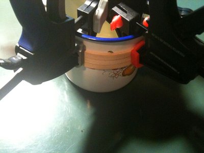

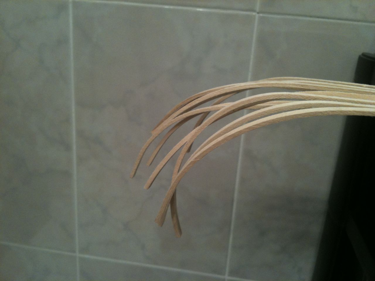

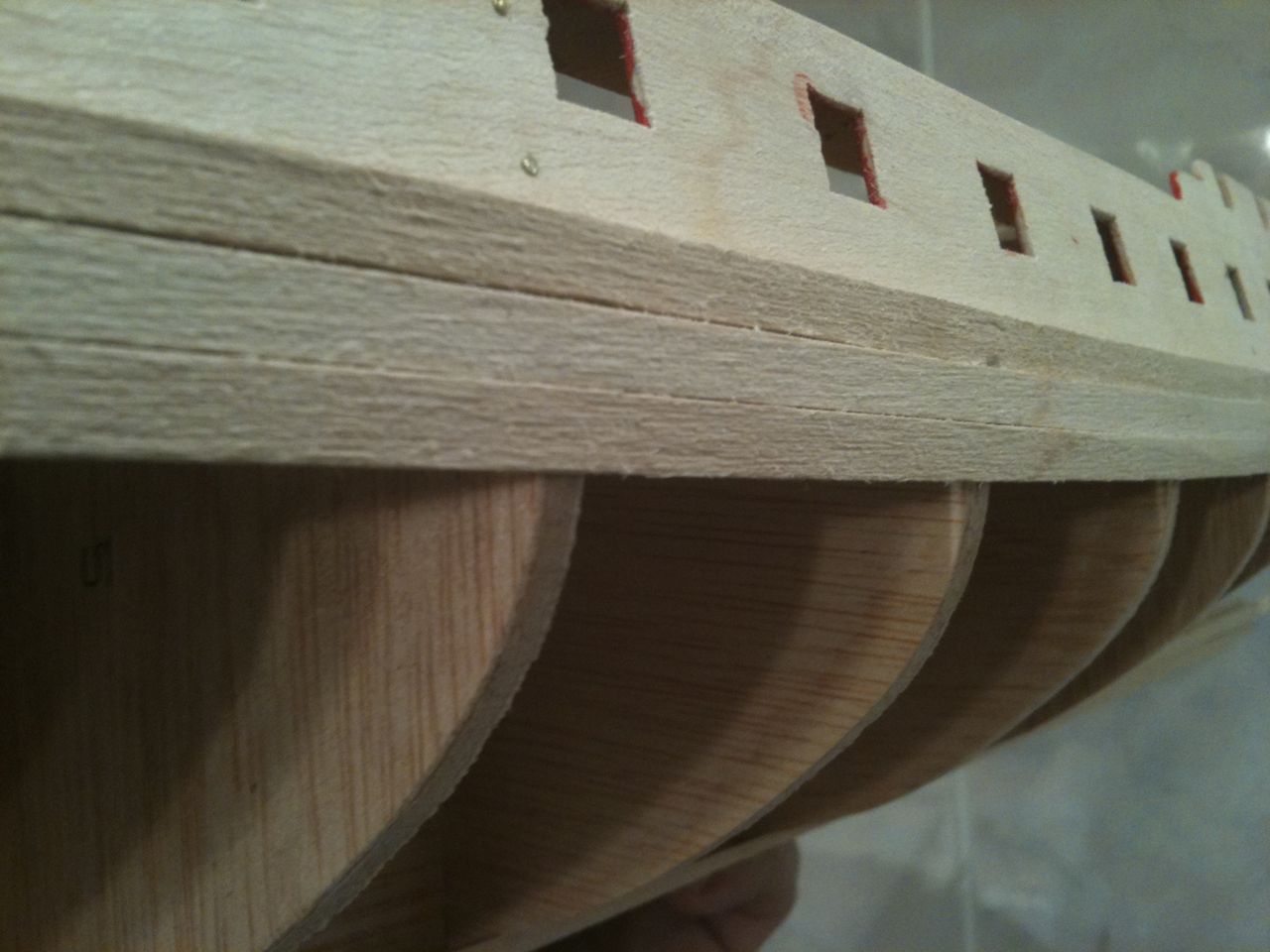

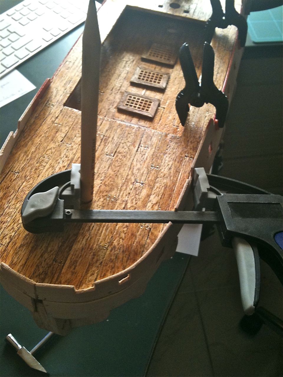

Hola compis:

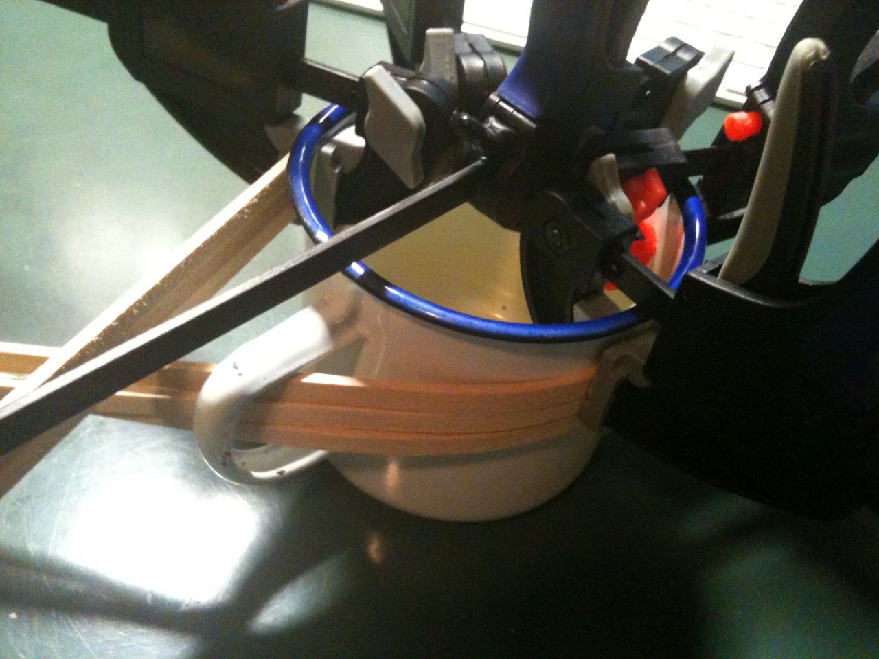

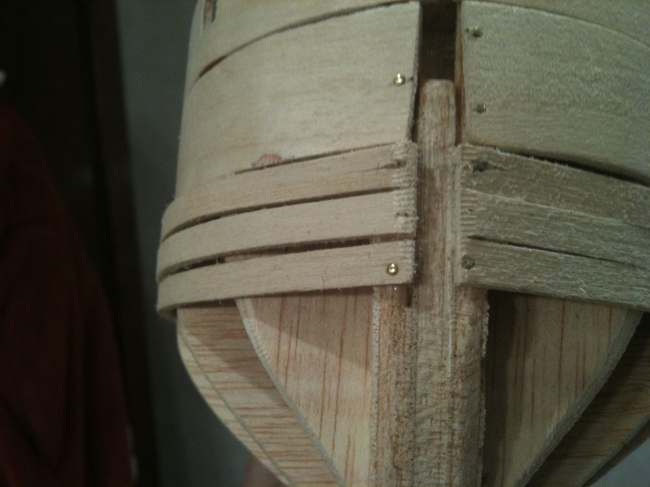

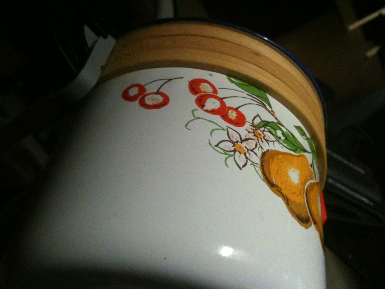

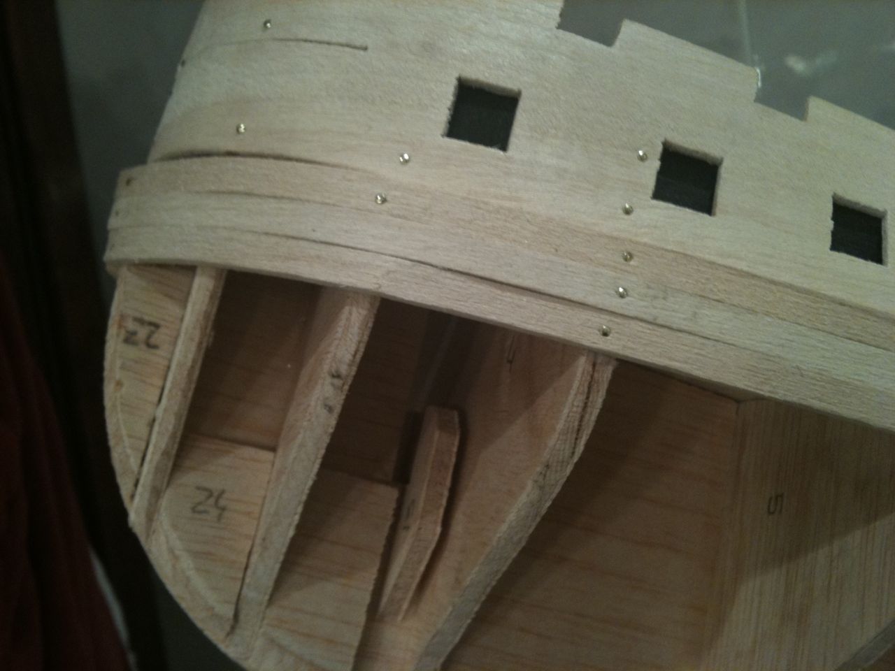

Como era de esperar, tenía que pagar la novatada con el forrado del casco y así ha sido.
Tras dejar en agua las tracas para facilitar el doblado, cometí el error de engancharlas en el casco aun húmedas y Zass!!! cagada!!!. Al secarse se ha contraido la madera y no queda bien, además de que en las zonas de más fuerza, se ha revirado (no se si de dice así) un poco la madera.
Así que, toca asumir el error y proceder a rehacer el tema.

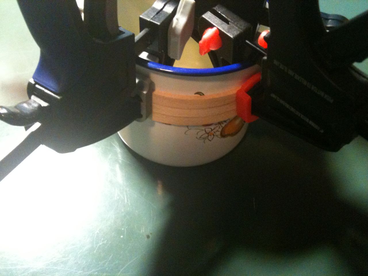

Ahora utilizo mi doblador de madera marca ACME y las dejo secar en el invento para que conserven su forma. Después una vez secas, ya las puedo usar sin peligro.
No es un tema preocupante ya que tengo puestas muy pocas y no es problema "repeat again"
