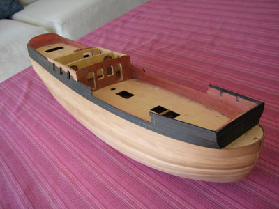

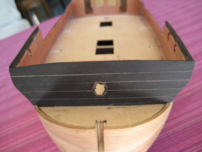

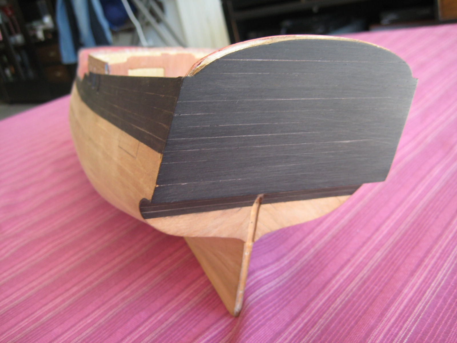

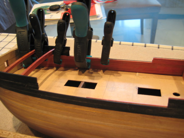

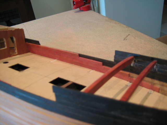

Ultimamente no he trabajado demasiado en el barco. Pero ahí van los avances que he hecho

Re: Royal Caroline 1749
Que bueno tenerte de vuelta, muy bien trabajado y con las maderas que estas usando se ve precioso, no dejes de subir tus avances

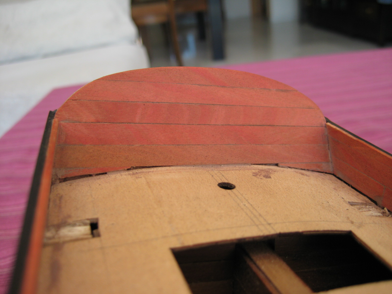

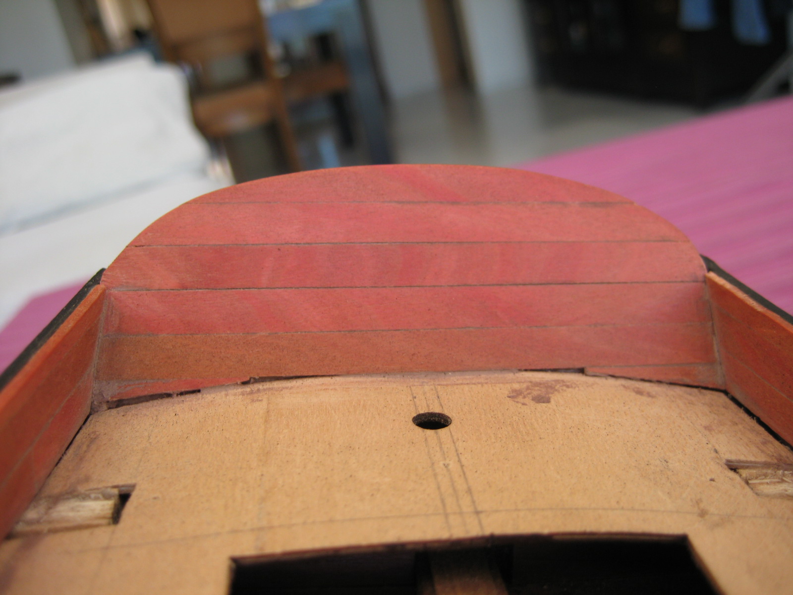

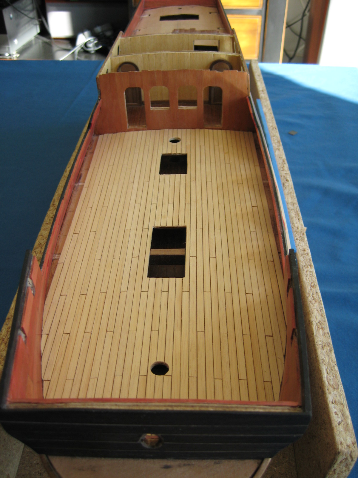

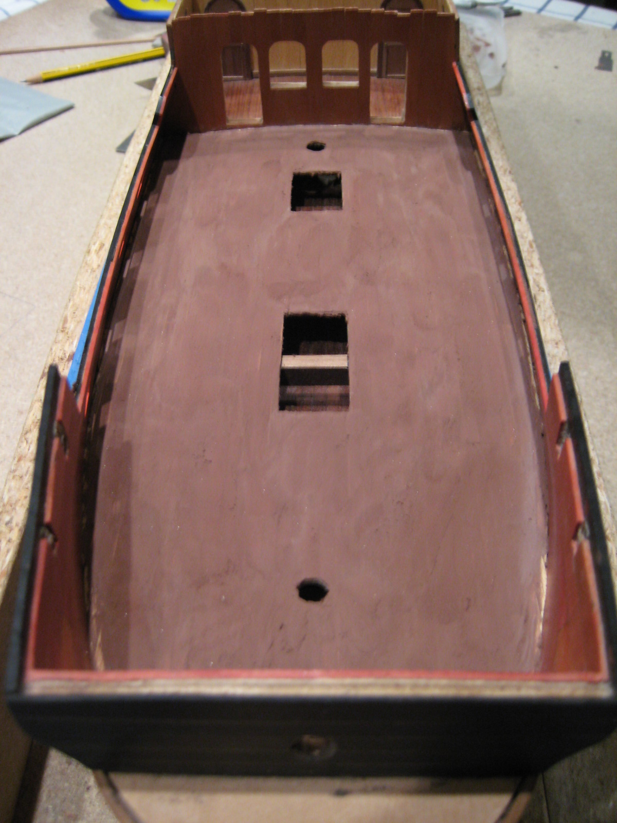

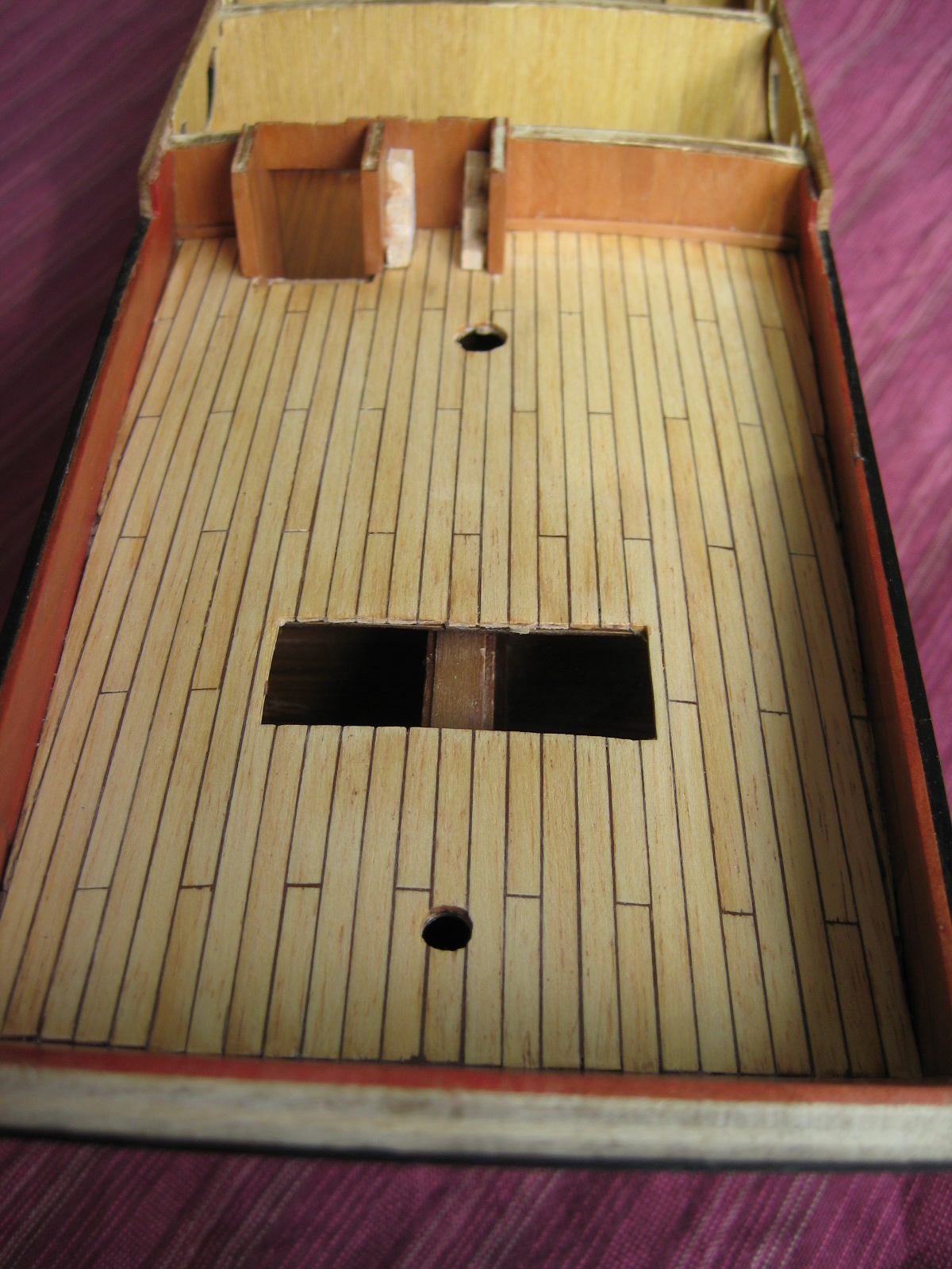

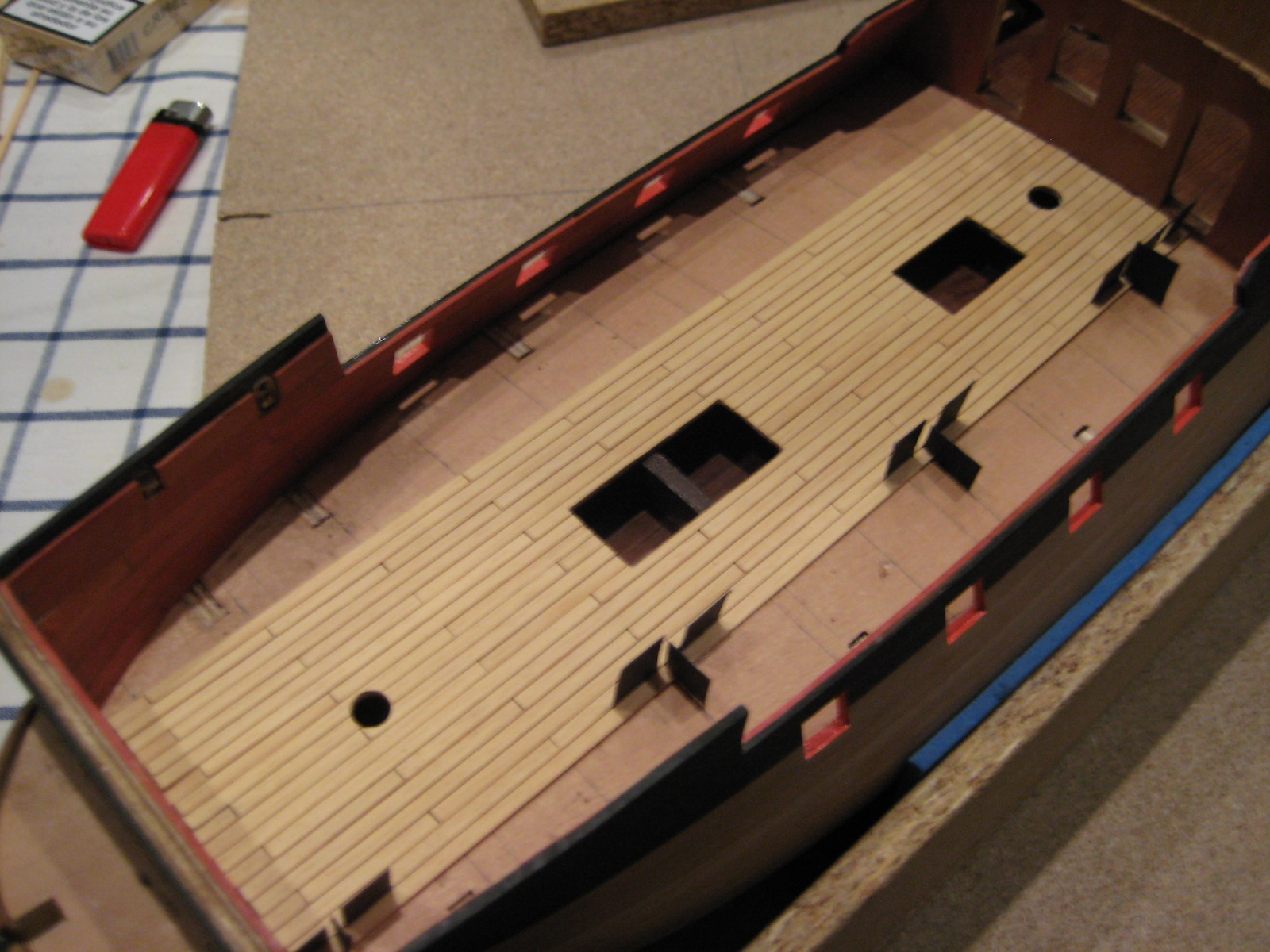

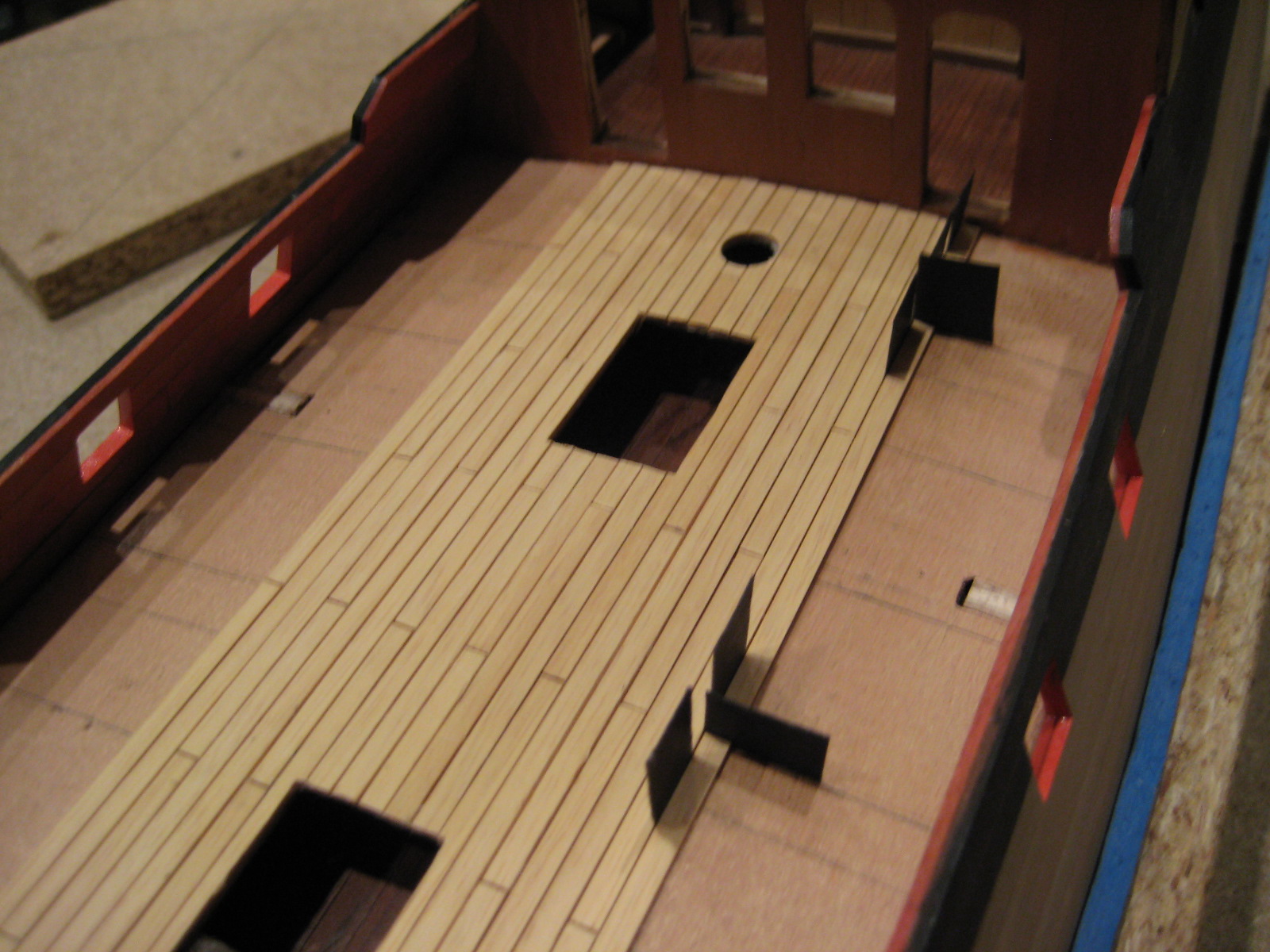

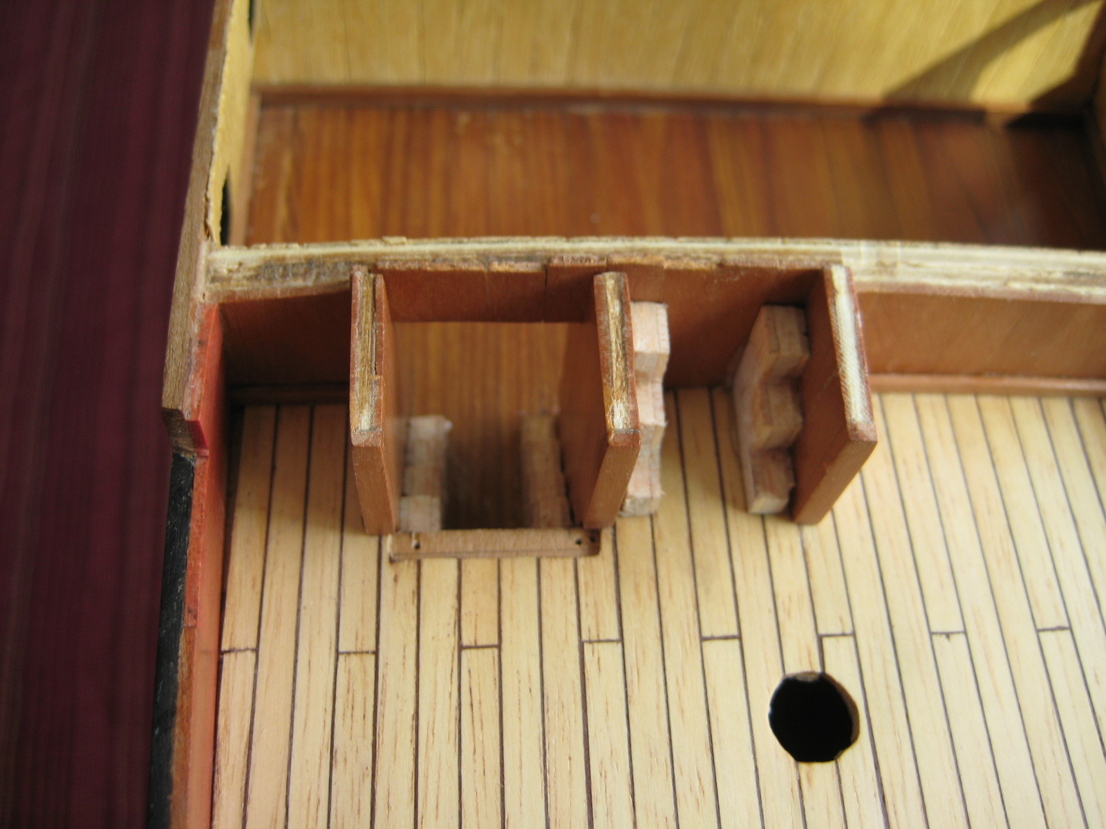

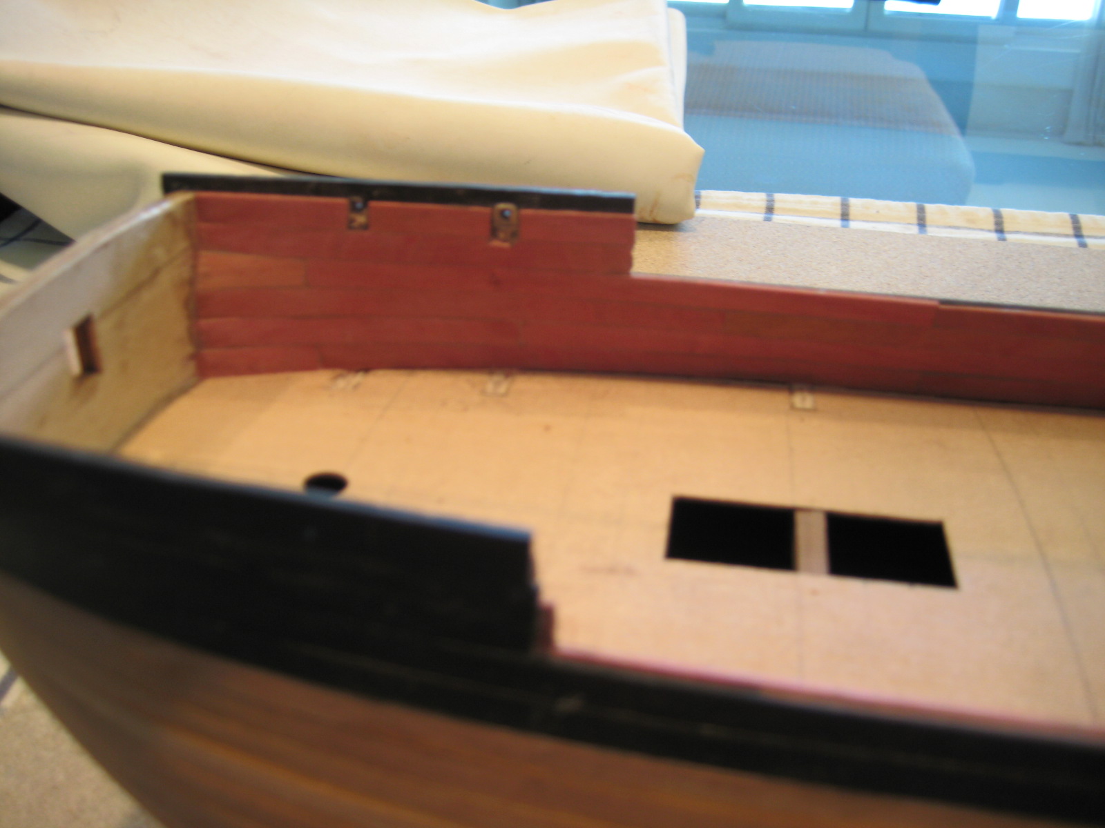

Que hay! He avanzado un poco mas.
He forrado dos cubiertas y he hecho el calafateado.
Después de hacer varias pruebas para ver como me gustaba mas el calafateado, he pegado los listones dejando una pequeña junta entre ellos usando cartulina, despues le he dado masilla oscura a toda la cubierta y la he lijado hasta que la masilla solo se viese en las juntas. Finalmente he aplicado una capa de tapaporos y dos de barníz, lijando entre ellas.

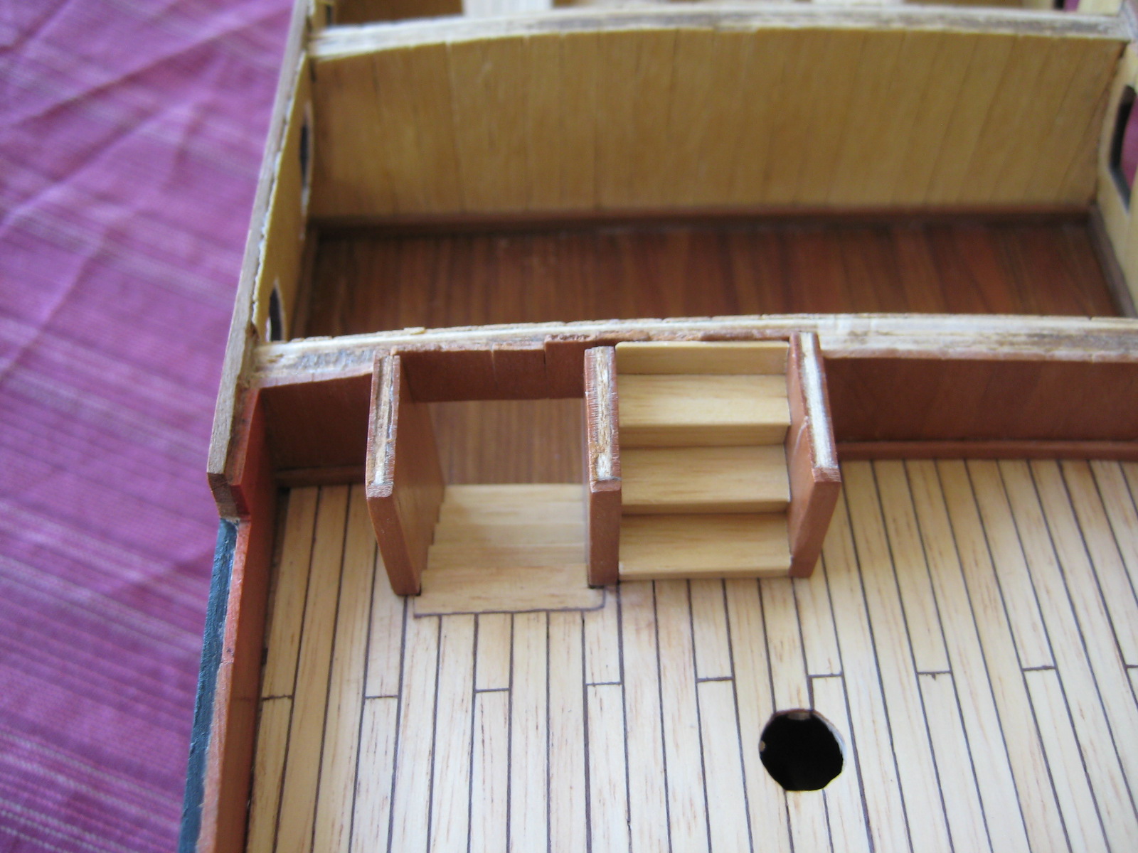

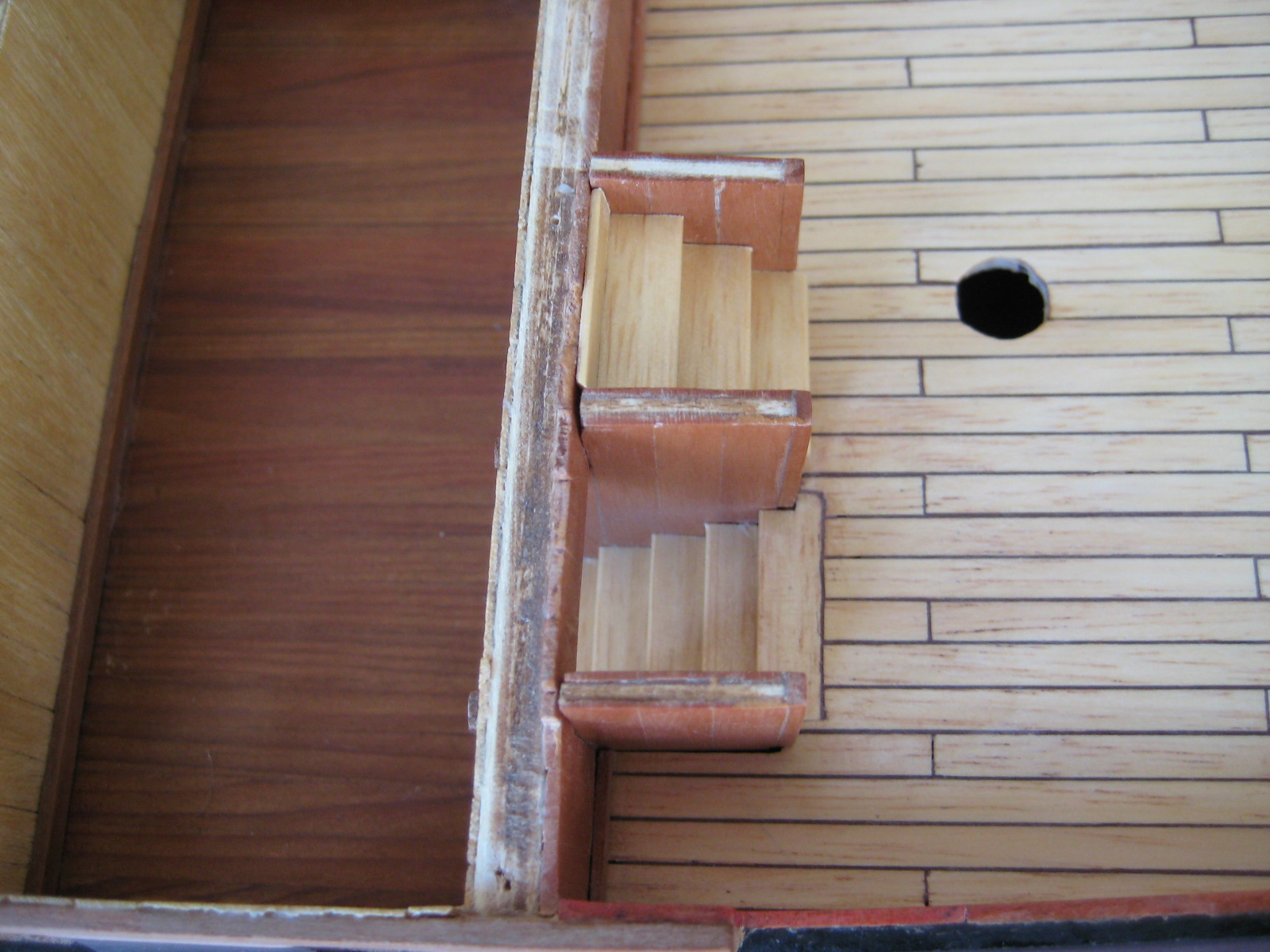

Por último he replanteado y hecho las escaleras de la cubierta de popa.
Un saludo para todos.
Interesante método para el calafateo, ¿que tipo de masilla utilizas?, el resultado es muy bueno. Incluso se podrían simular los clavos de la cubierta si se hacen las perforaciones antes de la masilla.
Muy bonitas esas cubiertas, un trabajo muy limpio te felicito. ¿vas ha simular el claveteado?
Gracias Jose.
He dudado mucho si simular el claveteado o no. Al final he decidido no hacerlo.
Hice varias pruebas. Con clavos no me gustaba como quedaba porque al lijar los clavos quedaban brillantes. Y si simulaba tapines de madera, en fin, creo que en la realidad los harían del mismo color que la cubierta y apenas destacarían, por otro lado, en listones de 3 mm de ancho me resultaba muy dificil realizar los dos taladros y dejarlos bien alineados, así que para hacer una chapuza, mejor dejarla como está.
Muy original la técnica de calefacteo. Se podría decir que has "alicatado" la cubierta
Gracias Manuel, perdona que no te halla contestado antes pero no había visto tu mensaje.
La masilla que he utilizado es normal (pasta para madera Xylazel). Probé con varios colores y al final utilicé la de color caoba, ya que la de color negro al barnizarla daba un tono muy negro y hacía un contraste exagerado.
En cuanto a lo que comentas del claveteado tienes razón, se puede simular usando este mismo método y queda bien, hice algunas pruebas y las tengo por ahí, si las encuentro te enviaré una foto. Yo al final decidí no hacerlo porque me gustaba mas el resultado sin clavos.
Amadeo.
Gracias por el dato Amadeo, voy a buscar la masilla que mencionas. En una ocasión compre una masilla color caoba, pero al aplicarla quedaba color rosa y ya barnizada se veía un rosa intenso, nada agradable en un barco.
