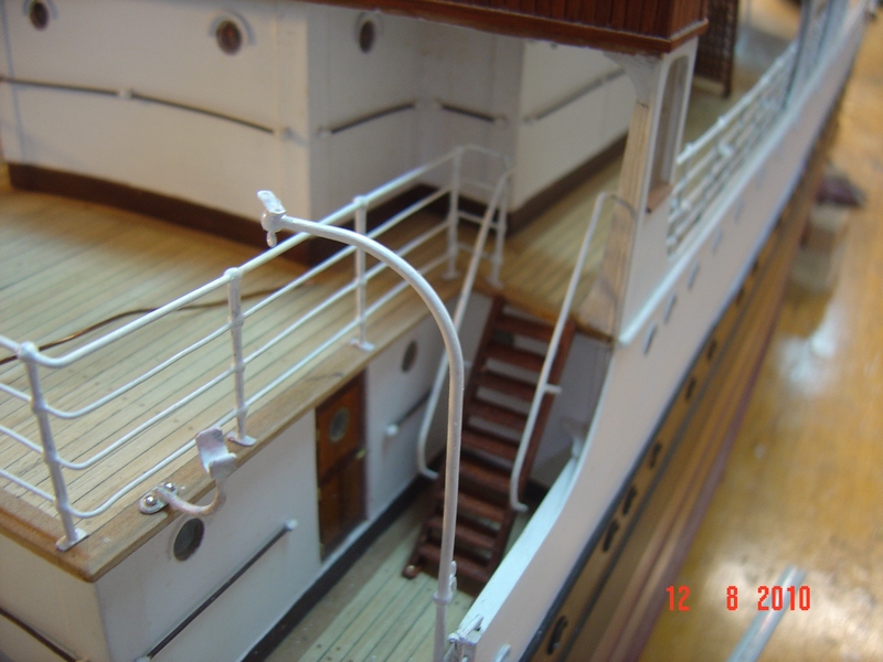

Estoy metido de lleno en los detalles, calculo que todavía me faltan dos meses para terminar la obra, cuando se llega a esta fase es donde hace mas falta la paciencia y la constancia, hay que evitar que entren las prisas y rematar hasta el ultimo detalle, en este punto siempre hago una lista de faltas y hasta que no la completo no doy por terminado el trabajo, en este momento la lista tiene mas de 50 puntos, algunos de una hora y otros de mas de un día.

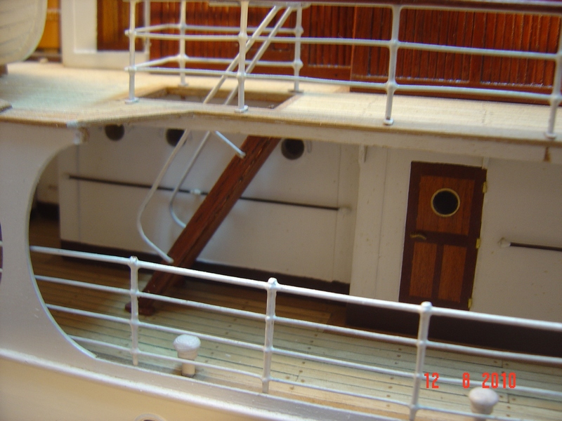

Desde la ultima bajada de fotos, entre otros trabajos he colocado las escaleras con sus pasamanos, hice la cadena de las anclas, tensores para obenques, vientos etc. Os muestro como hago estas, se que la mayoría sabe de sobra como hacer todo esto, lo paso por si a alguno le interesa.

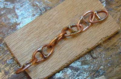

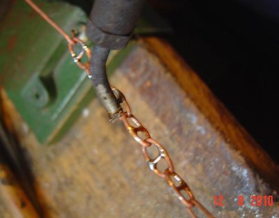

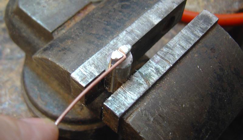

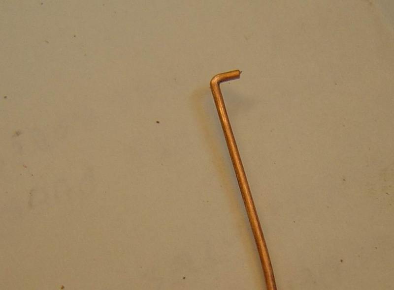

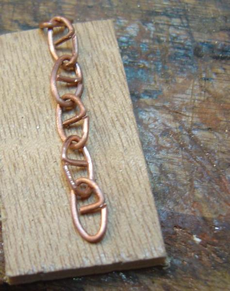

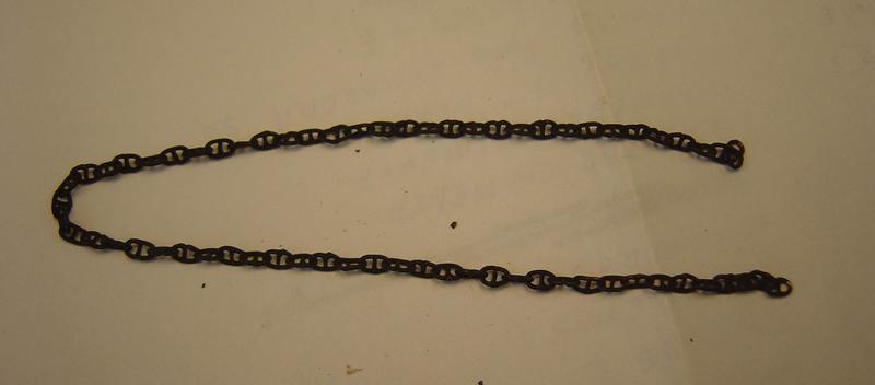

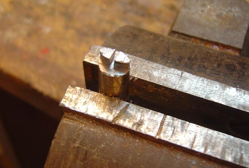

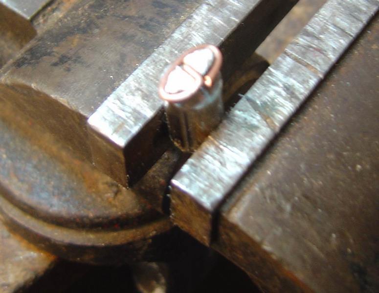

Cadena con contrete<br /><br /><br />Los hago con hilo de cobre (del diámetro correspondiente) recocido para que doble mejor.
Cadena con contrete
Hago un útil con un redondo de hierro dándole la forma de la parte interna del eslabón

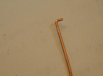

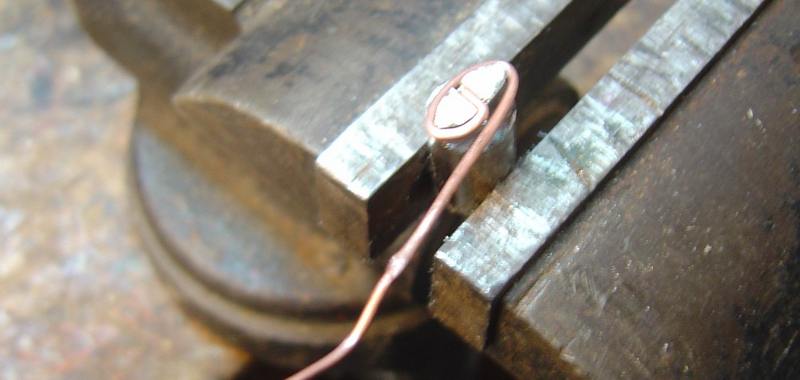

Doblo en ángulo recto la punta del alambre con la medida del contrete.
Introduzco la parte doblada en la ranura del molde
Doblo el alambre ciñéndolo bien al molde.
Corto según se ve en la foto
Ensarto los eslabones
Con soldador pequeño doy puntos de soldadura para tapar las uniones.

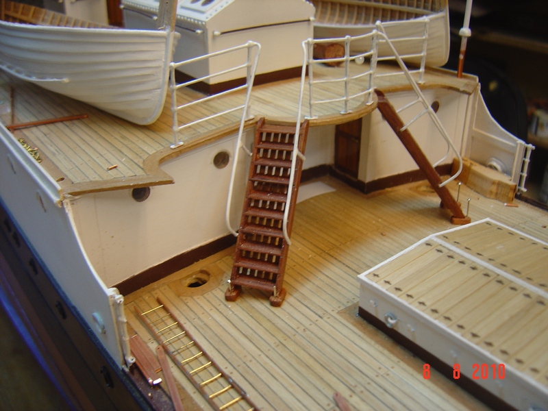

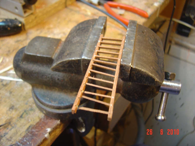

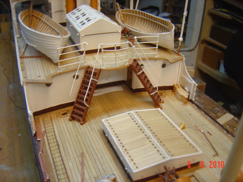

Escaleras

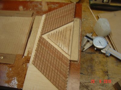

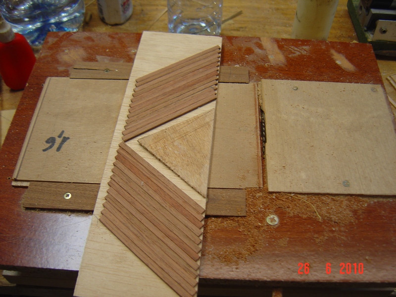

Sobre un trozo de contra chapado pego ligeramente los laterales de las escaleras con un ángulo de 50 grados que es el ángulo que llevan normalmente las escaleras.
Con la sierra circular de hacer enjaretados ranuro los laterales donde encajaran los peldaños. Colocados de esta forma salen de una pasada los de la derecha e izquierda

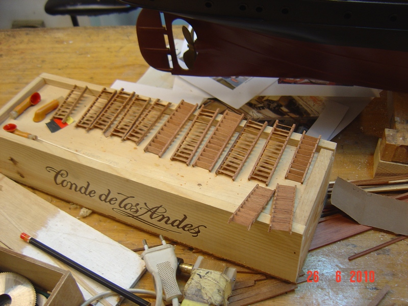

Armo la escalera valiéndome del tornillo de banco donde las voy encajando y apretando y con una gotita de cola en cada ranura.
Aquí se pueden ver una serie de escaleras terminadas

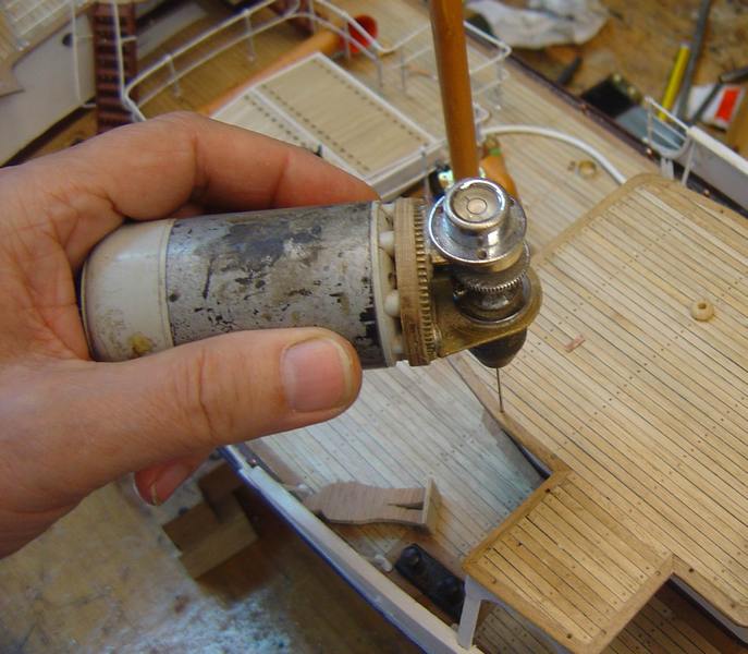

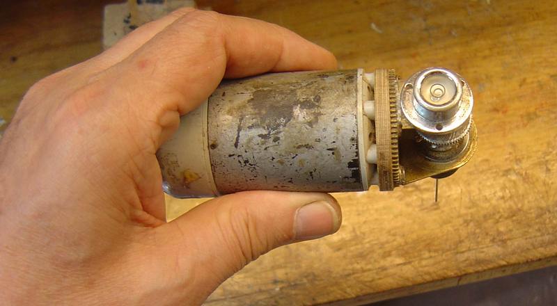

Taladro con nivel incorporado para hacer taladros verticales, muy útil para candeleros y otras piezas que han de ir verticales a la línea de flotación y no a la cubierta por ejemplo.

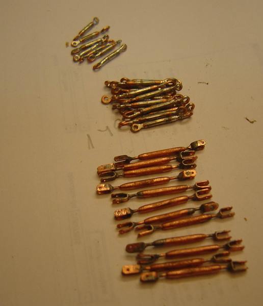

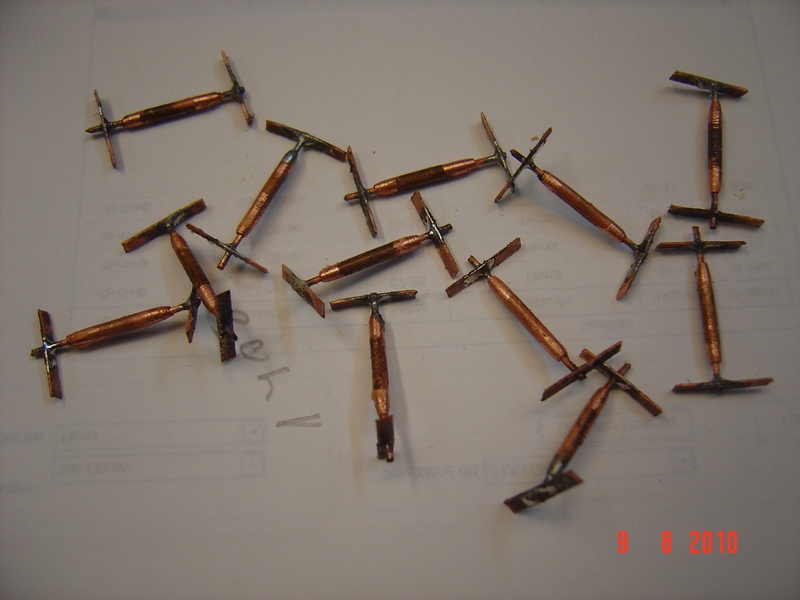

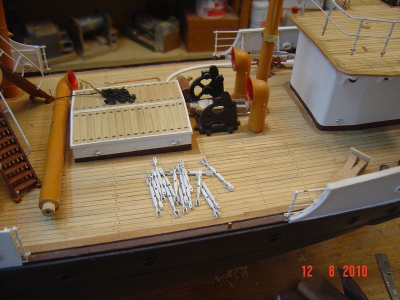

Tensores

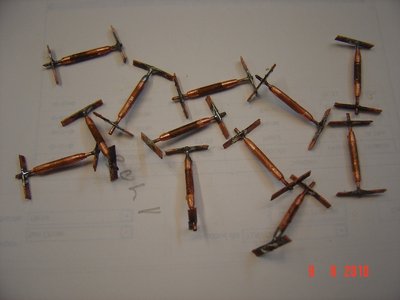

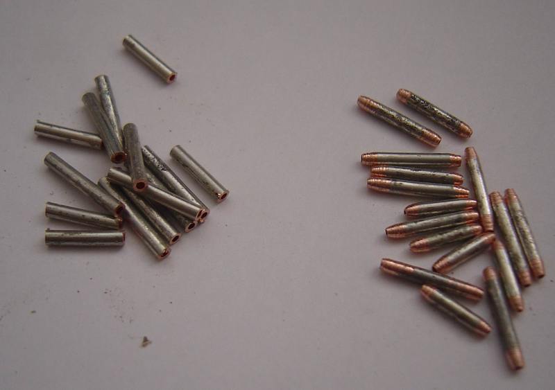

Los hago con tubo de los termostatos de los frigoríficos, el tubo es de dos milímetros de diámetro exterior y un milímetro el interior (se encuentran fácilmente en las cacharrerías) y cada termostato tiene casi un metro de este tubo.<br />Los corto a la medida del tensor y los afilo en el torno por los dos extremos.
Introduzco un alambre de cobre por el interior del tubo y le sueldo una chapita taladrada.

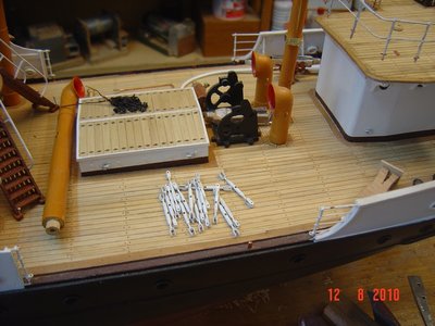

Una serie de tensores unos con argolla y otros con cancamo.
Tensores listos
Tensores listos

¿No encontraste machos de roscar de la medida para hacerlos funcionales?
zapalobaco
Mensajes: 2333
Re: En grada el correillo La Palma
Mensaje por zapalobaco »
Veo que comienzas a plantearte los maquinillos.
¿Nos harás un paso a paso tanto de las grúas como del de las anclas?
Por cierto, me ha impresionado la calidad de la pintura ¿Como pintas? ¿es con aerógrafo? y que tipo de pinturas utilizas.
jose rodriguez
Mensajes: 593
Ubicación: la coruña
Mensaje por jose rodriguez »

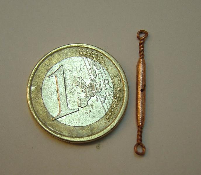

Admin escribió:¿No encontraste machos de roscar de la medida para hacerlos funcionales?

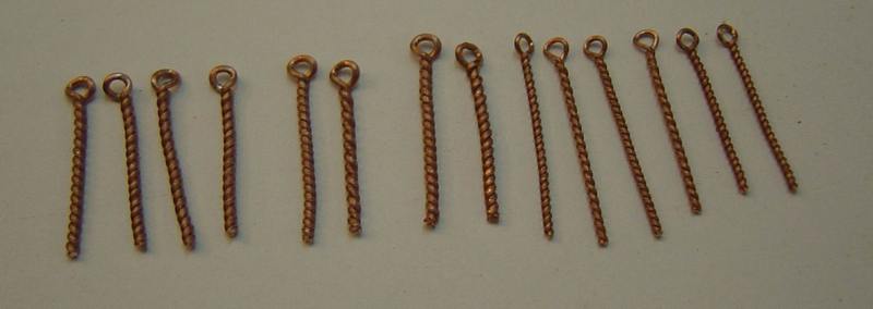

Ya encontré los machos para los tensores, Joaquín me has puesto a trabajar la neurona.

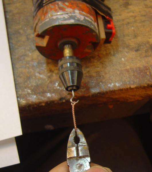

Con hilo de cobre de 0,7m/m. de diámetro lo retuerzo con un taladrito como para hacer cancamos normales, pero en este caso los dejo más largos.

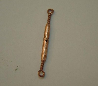

Aquí están, unos son retorcidos a la derecha y otros a la izquierda, para imitar los tornillos de los tensores.
Tensor armado
Tensor armado
Lo comparo con un euro porque en la foto anterior parece muy grande, esta a escala 1/40
