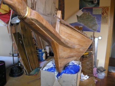

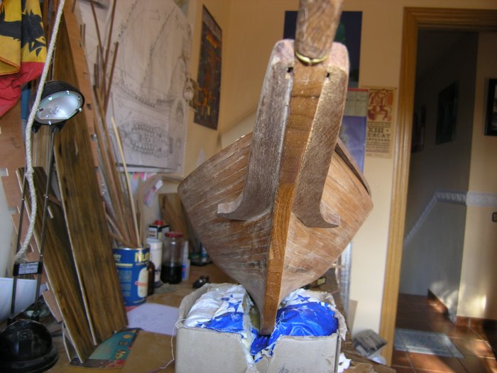

Como podeis ver me he tomado alguna licencia historica:
Las portas están cerradas y los cañones trincados de una manera más que dudosa, peró era necesario para la navegavilidad del modelo, con la escora del barco entraria tanta agua que se iria a pique, realmente estos barcos no debián escorar tanto , lo atribuyo al efecto escala.
En el plano original no aparecen los falsos guardianes del timón, los añadí con la cabeza de perro que sostiene una argolla con la boca para poder accionar el timón,este lo controlaban con la caña en cubierta y va todo visto, no se me ocurrio otra manera para no desentonar con la estética del navio.

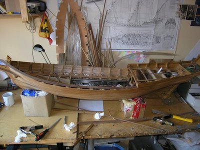

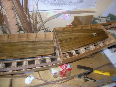

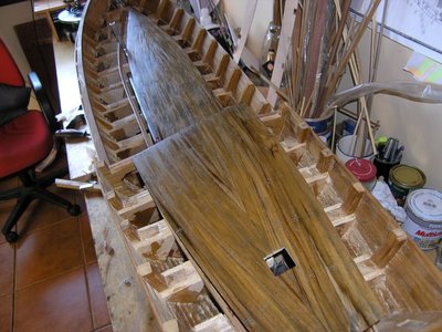

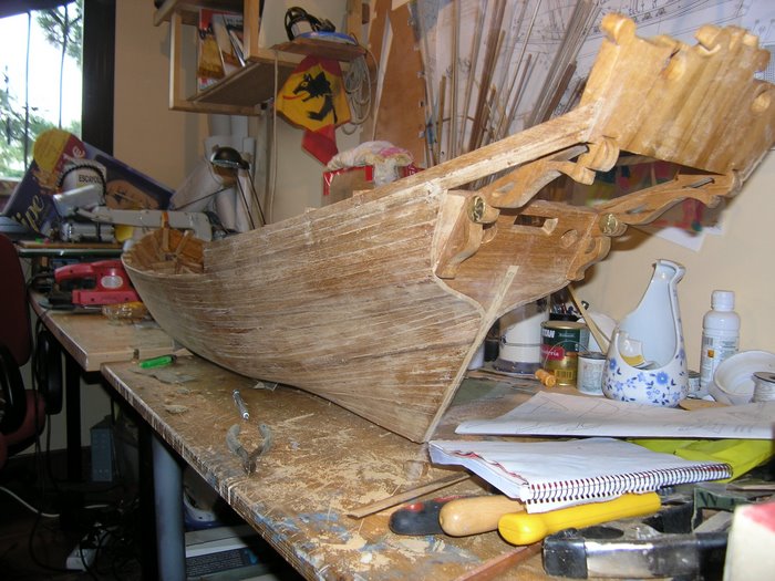

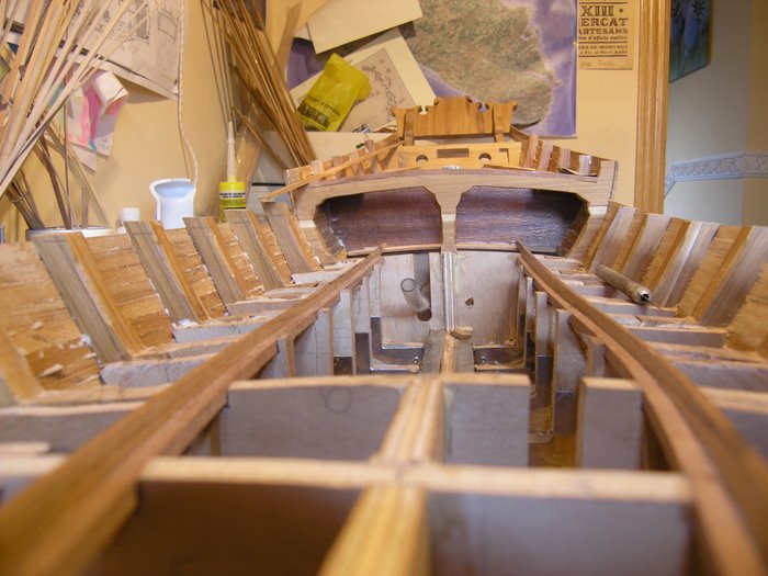

Una vez acabado el forrado del casco y el lijado para el acabado final,tube que sacar el sobrante de cola del calafateado de las amuradas, inconveniente de utilizar este sistema de forrado.

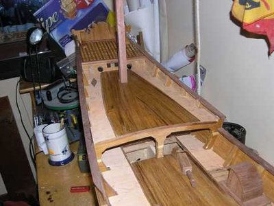

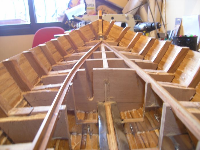

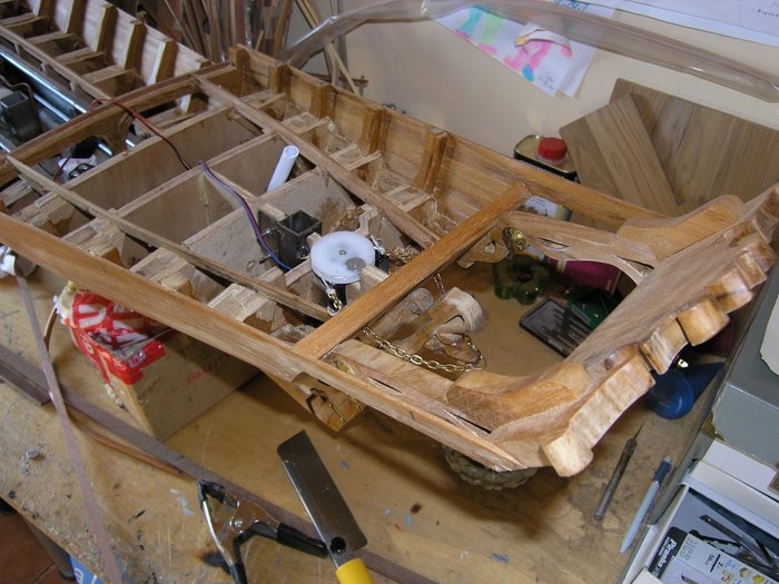

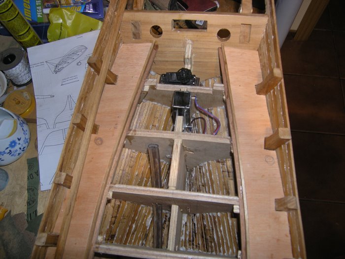

Detalles del junquillo de cierre para la tapa registro, por el cual podremos acceder sin ningún problema a la caja de mecanismos, este lo termine hacia proa siguiendo la forma del tablazón de la cubierta el cual es curbo.
Este mismo diseño se ha seguido en el álcazar de popa, tambien registrable para acceder al <servo del timón.

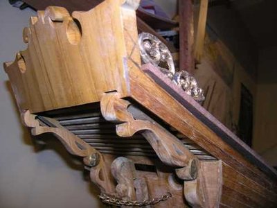

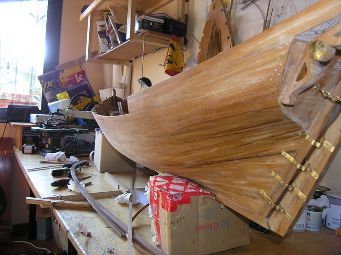

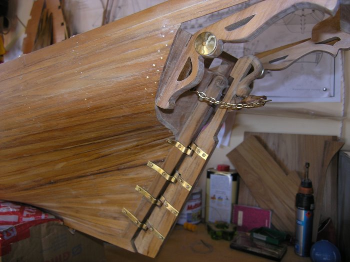

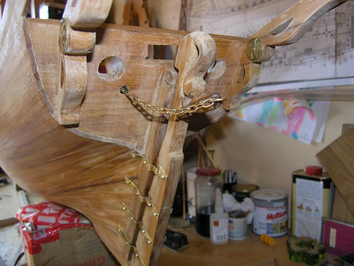

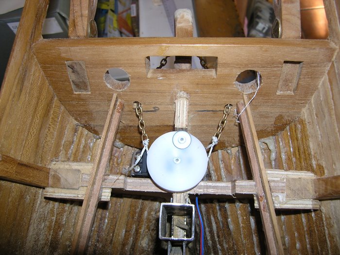

Para conseguir accionar el timón de una manera segura pero a la vez mantener la estética tube que "tunear" el espejo de popa de una manera poco rigurosa, añadí una talla de una cabeza de can , el cual sostiene una argolla el la boca, de la cual están enganchadas dos cadenas, una para cada lado del timón a modo de guardianes falsos.
Dichas cadenas atraviesan el espejo de popa para ser accionadas por el servo, el cual lleva una polea de nylon, su diametro no es aleatorio ya que probé una polea de pequeño diametro para dar más potencia pero se trababa la cadena, hasta que encontre el equilibrio entre diametro de polea y paso de la cadena.
Los machones del timón están relizados de latón soldado, con un diametro suficiente para evitar que se traven con el uso y el poco de oxido del material, este timón tine una medida como el real, pero debido al efecto escala hay que aumentarlo para que realmente haga maniobrar el barco Rc, más adelante mostraré el timón extraible.
Re: Xébec a vela RC
El espejo de popa tiene un grosor según plano de unos 12mm, aparte la madera de teka tiene una dureza considerable, el problema que me encontre fué con el diametro de la polea de nylón, probé una de poco diametro para que el servo desarrollará más fuerza, peró la cadena al tener que hacer un angulo al pasar por el agujero se trababa acasionalmente, tube que aumentar el diametro de la polea para que la cadena no tuviera que girar en un angulo tan cerrado. Claro que si no hubiese funcionado tendria que haber instalado una pequeña polea para evitar la fricción con la madera, de todas maneras la solucción va de maravilla i con un poco de vaselina la cadena casi no produce rozamiento, sería algo así como un escobén de la cadena del ancla.
Re: Xébec a vela RC
Perdona Agripa tu estas seguro de que la caña del timón va por fuera, yo creo que es por dentro donde debe ir, y normal mente las cadenas se punían para sujetar el timón en caso de accidente o averia par que no se perdiera, de todas formas me gusta tu modelo, y perdona el comentario es sin animo de dar una clase.
Re: Xébec a vela RC
No hay nada que perdonar, de eso se trata.
Cuando me referia a que va todo visto es que la caña queda en cubierta y a diferencia de muchos navios en que una parte del timón queda oculta en el casco en este caso todo queda visto, es por eso que he tenido que hacer todo este sistema con lo que yo llamo "guardianes falsos", se trata de controlar el timón sin que el mecanismo para ello se vea chocante.

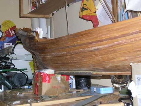

Vistas del acabado del casco.

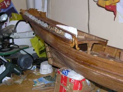

-Montaje de cintones y tapa de regala.
A partir del montaje de la tapa de regala, queda el casco cerrado y rematado.
Antes de continuar con los elementos ornamentales probé la estanqueidad del casco , haciendolo flotar en una piscina con un lastre de 6Kg.durante unas 10 horas aprox.,descubriendo solamente una pequeña fuga (gotas en 10 horas), una vez dado por completamente estanco continuo con el cerrado de la cubierta.

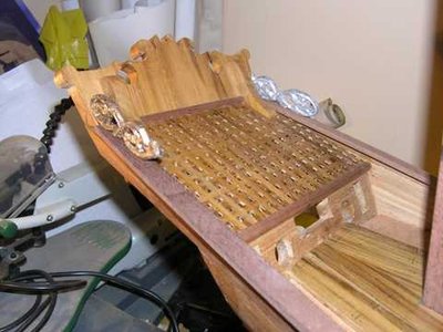

-Una vez avanzado el trabajo, pueden verse en la foto pruebas de decoraciones del friso de la toldilla,también puede verse el finalizado del enjaretado de la toldilla.
