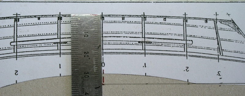

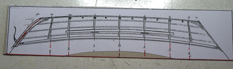

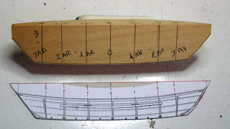

Comienzo la construcción del molde de la dory, pegando el perfil del plano de la misma sobre un cartoncillo y alargando con una señal la línea de cada cuaderna para que tumbada ofrezca un plano totalmente horizontal.
El que os mostraré, es uno de los muchos sistemas de moldes para construir chalupas y es igual o parecido al mostrado en la chalupa a vapor.
Líneas terminadas.
Líneas terminadas.

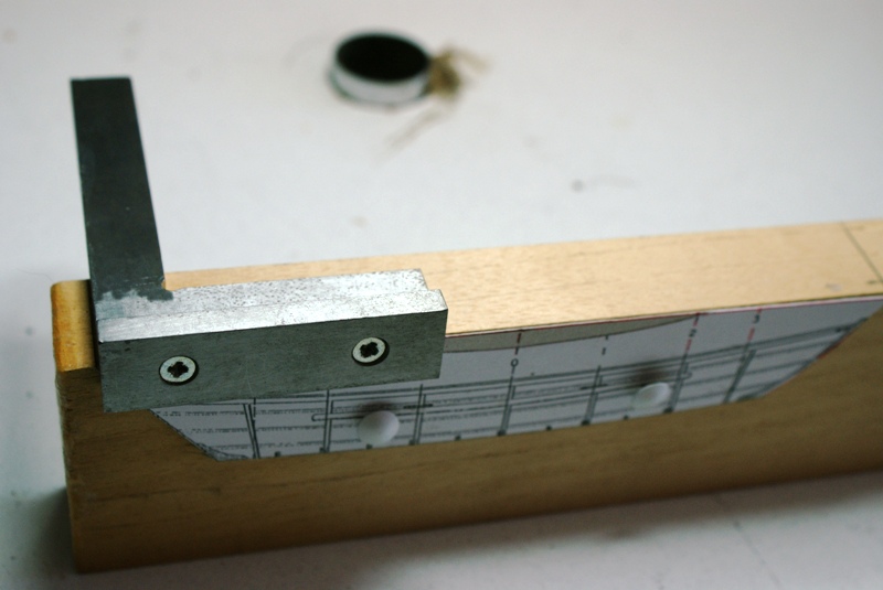

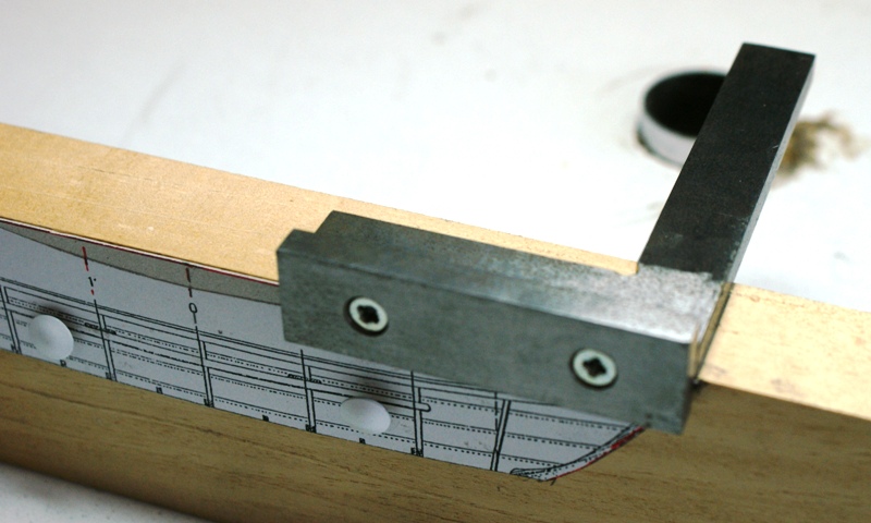

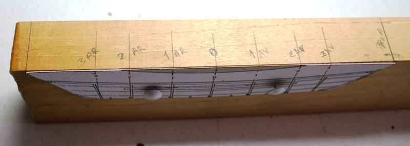

Sobre un bloque de madera blanda, (en este caso Tilo), clavo con chinchetas el perfil de la dory y lo dibujo con bolígrafo. Por la parte superior del bloque marco las líneas de las cuadernas.
Líneas de cuadernas marcadas.

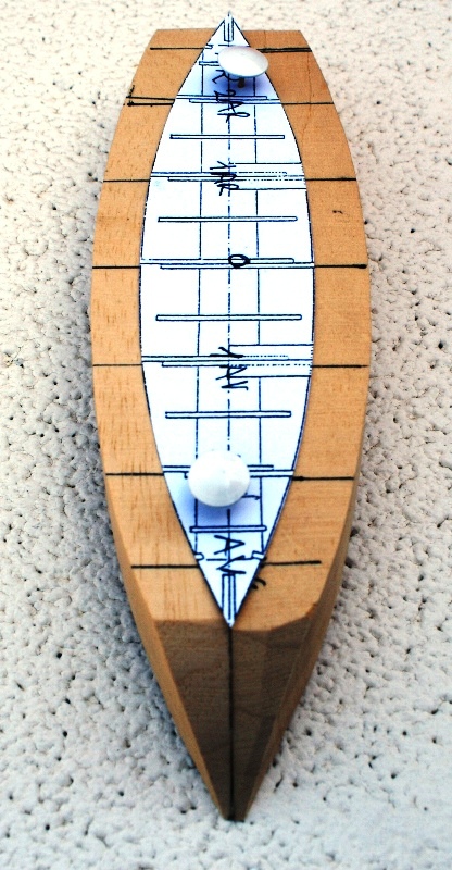

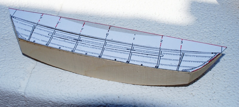

Recorto el dibujo del plano de la parte superior de la dory y lo fijo sobre el bloque tal y como muestro en la figura. Marco el contorno con bolígrafo.
Visto desde otro ángulo.

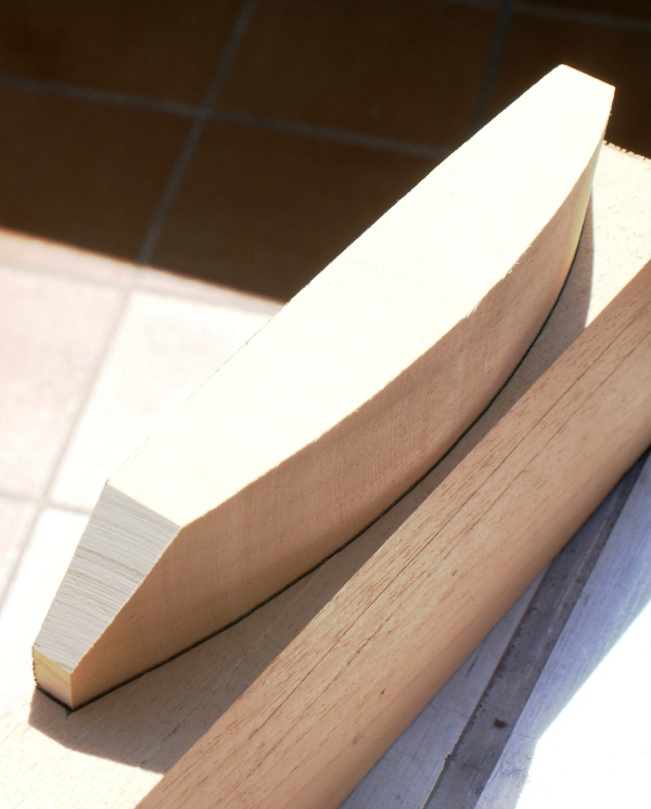

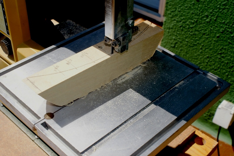

Corto el perfil de la dory.

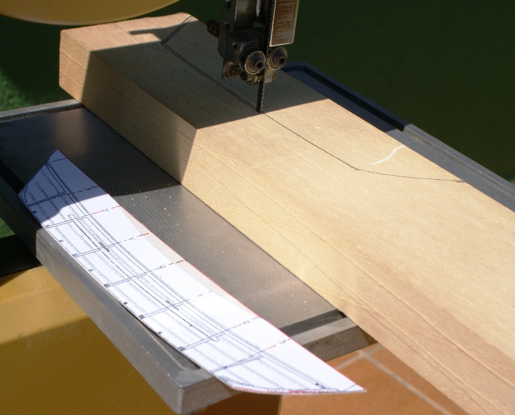

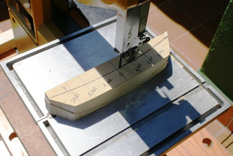

Ahora corto por el plano superior. Tengo que deciros que aquí cometí una equivocación, tenia que haber echo esto a la inversa, primero esta acción y segundo la de la foto anterior, pues se creó un vacío que hacia peligrar la integridad del trabajo porque la fuerza de la cinta de la sierra lo empujaba hacia abajo en los extremos.

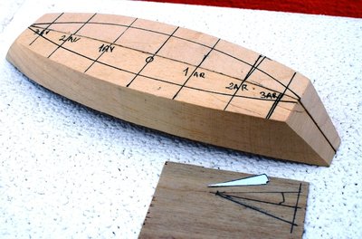

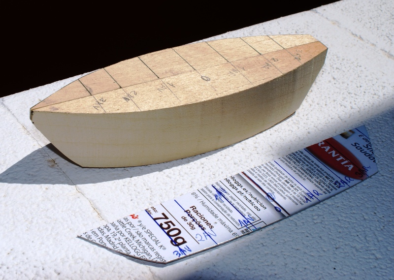

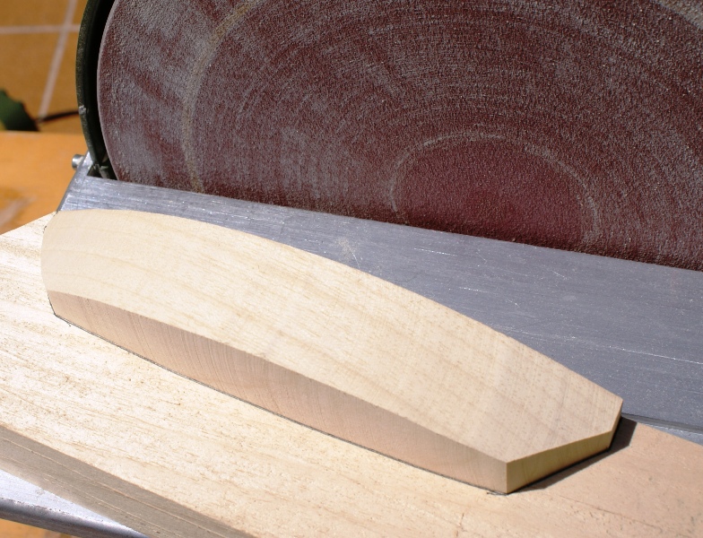

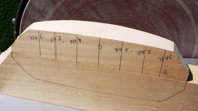

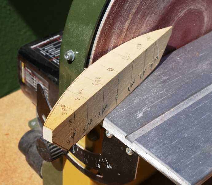

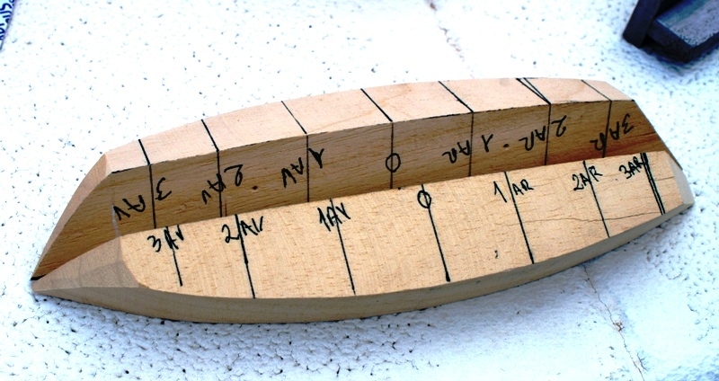

Silueta cortada por arriba y abajo. Marco las líneas de cuadernas, el objeto de marcarlas solo es por si mas adelante las necesito como referencia para unir los bloques.
Ahora hay que pulir los cortes.

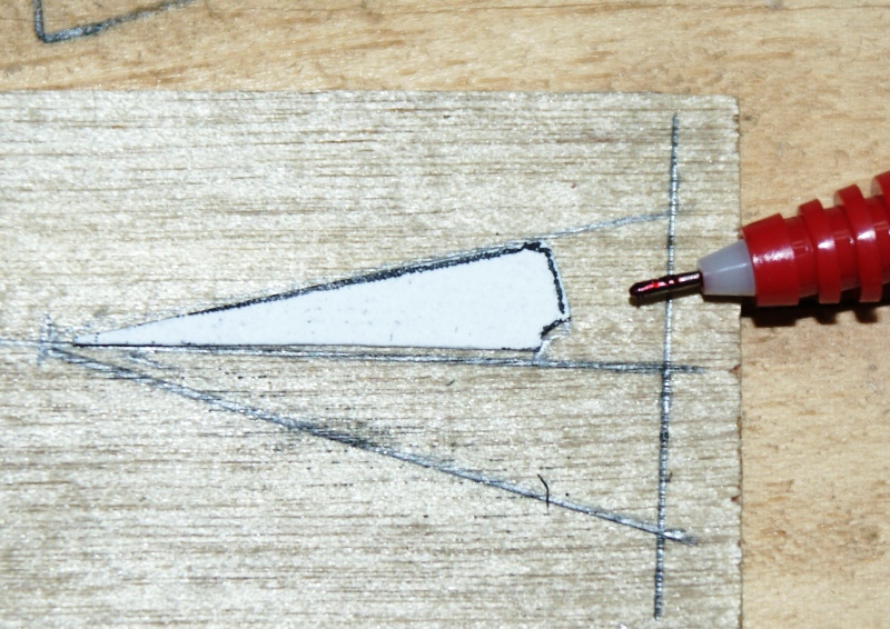

Corto del plano el espejo de popa y lo dibujo sobre una madera de 0,6,
Coloco el perfil sobre otro bloque, para dibujar el mismo y realizar el de la otra cara.

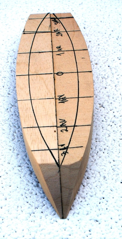

Ahora por la parte superior.
Perfiles realizados.

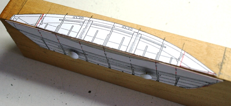

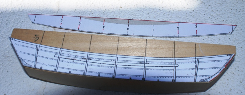

Hago coincidir el patrón de cartón con el bloque de madera correspondiente y recorto por el extremo de los pasamanos de la dory.
Vista del proceso realizado.

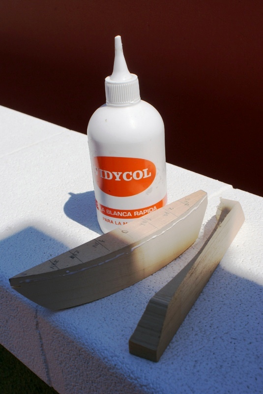

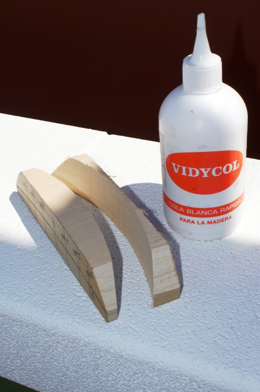

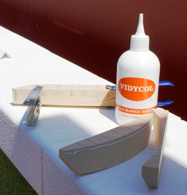

Me preparo para cortar, pero esta vez para prevenir sorpresas, le boy a pegar una de las piezas desechables.
Encolo la parte que será cotada.
Aquí tenéis las dos piezas una encolada y la otra a punto de hacerlo.

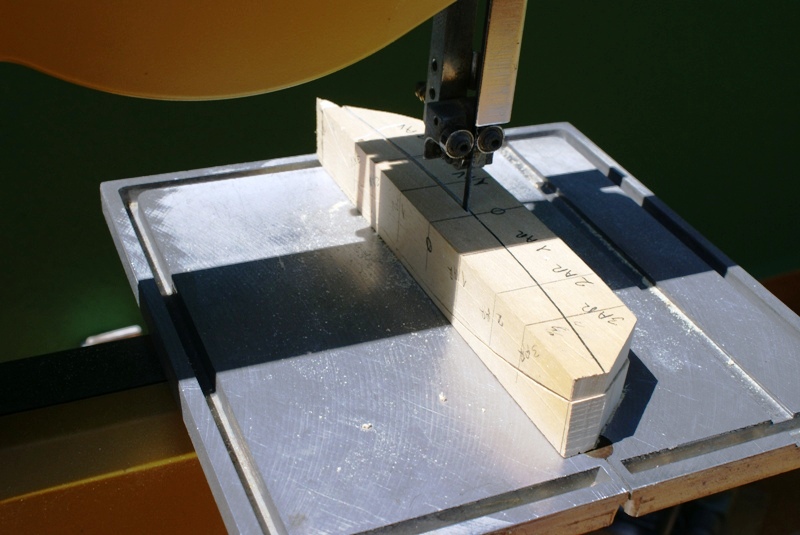

Corto las piezas, esta vez sin ningún tipo de sobresaltos.

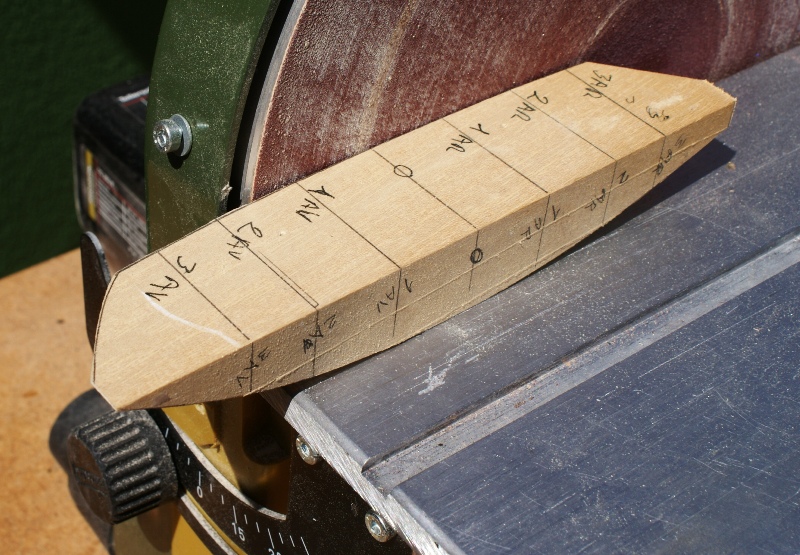

Marco líneas de cuadernas. Esto es una manía, ya que por ahora no se si servirán para algo

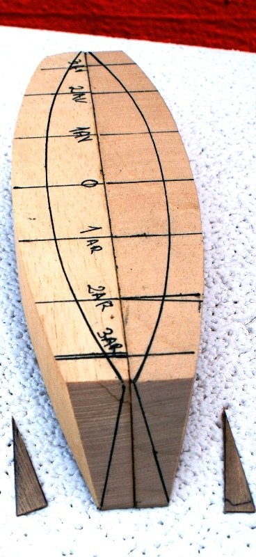

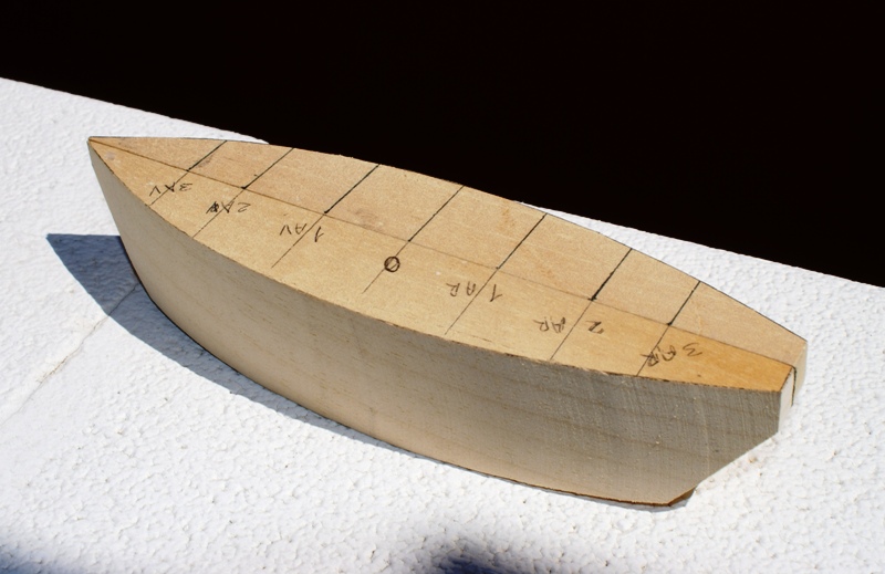

Ya tengo las dos piezas cotadas

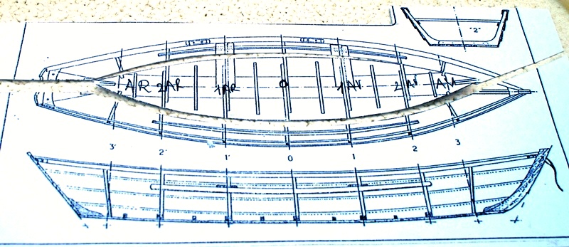

Corto el plano de la parte del fondo de la dory.
Lo fijo con chinchetas y marco su contorno.
vista de lo realizado

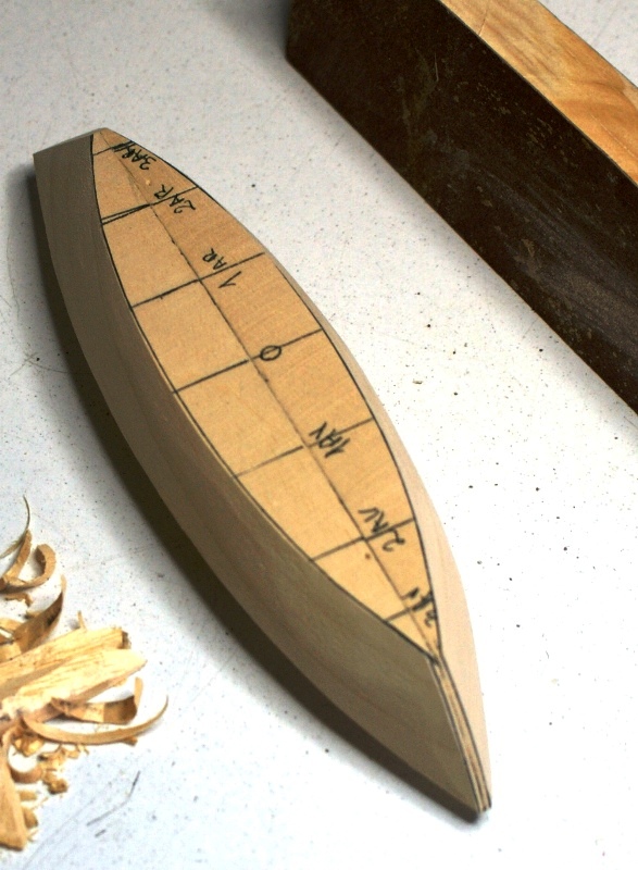

dibujo el espejo de popa.
preparo el bloque para rebajar el contorno.
contornos rebajados.

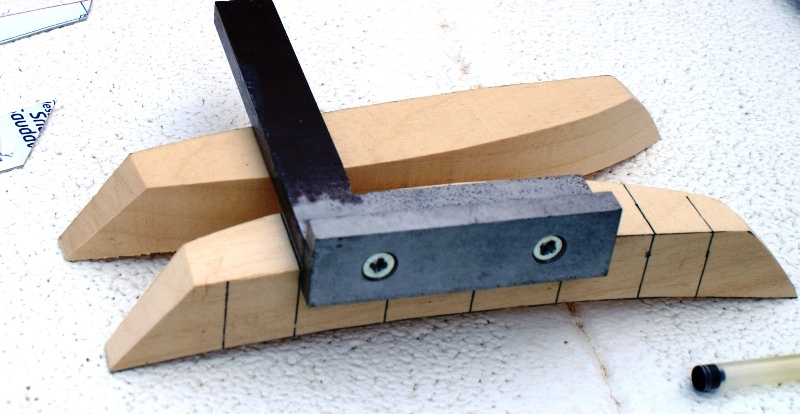

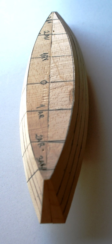

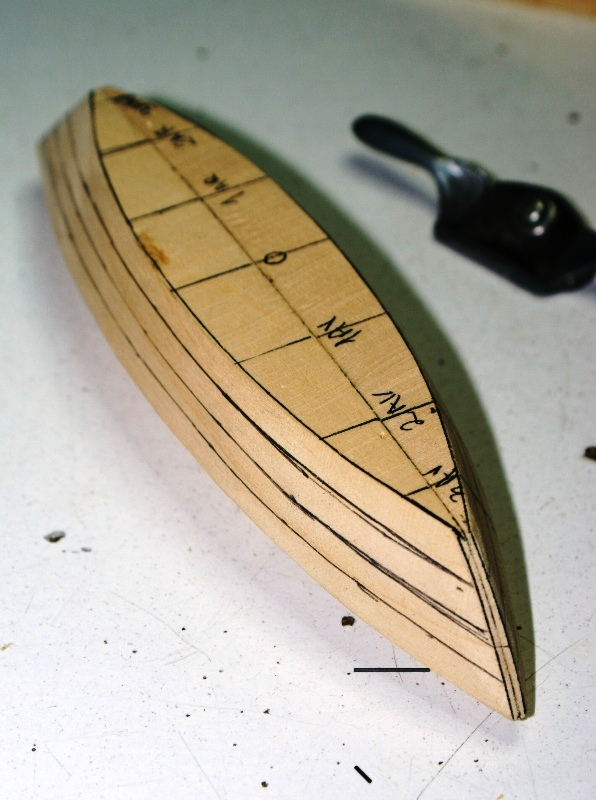

Marco las líneas de las tracas a 5 mm... de ancho, aunque estas serán de 6,5 mm... pues el forro montará en tingladillo.

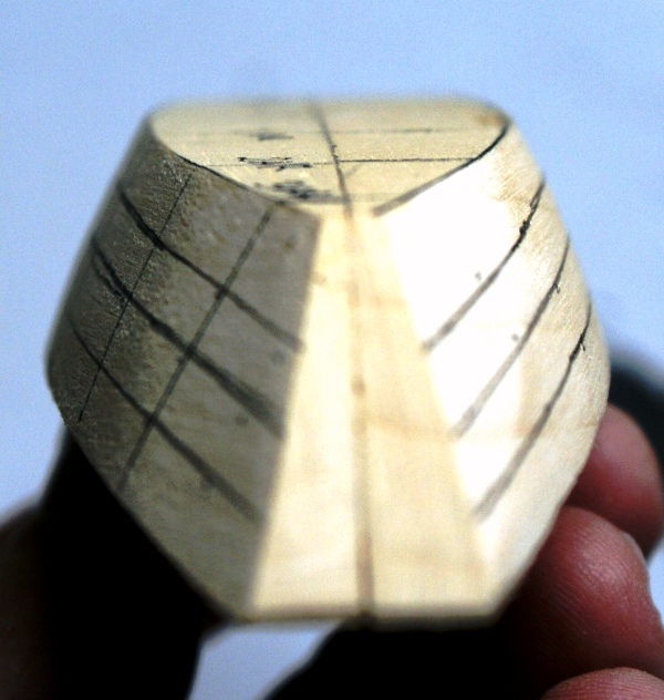

Vista por el espejo de popa.
Ya tenemos el bloque terminado y listo para la realización de la dory.
