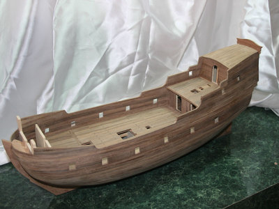

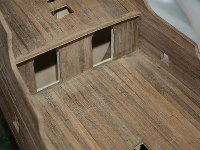

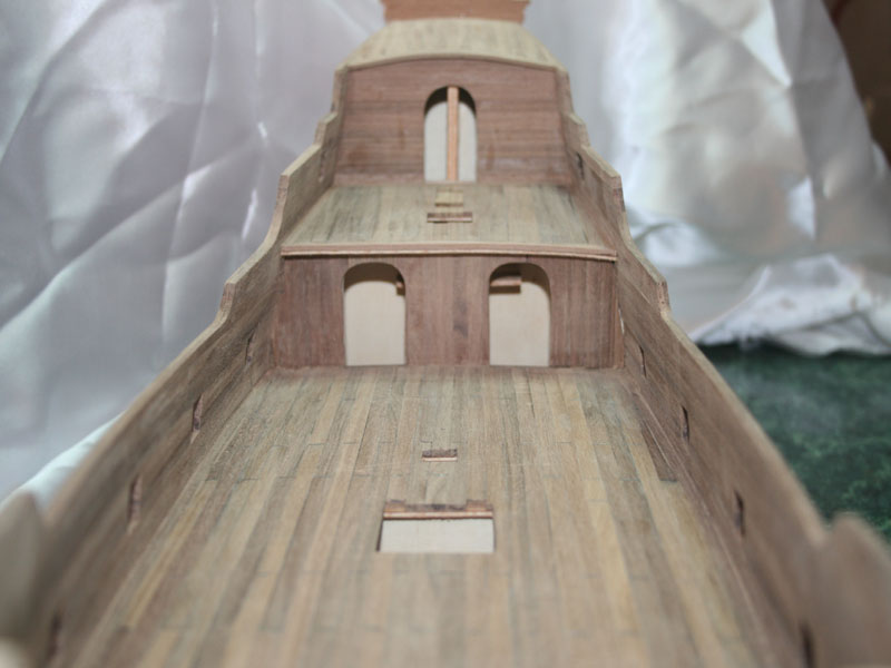

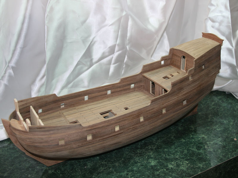

Bien pues continùo con el piso de las cubiertas, forrado interno de las amuras del combès, apertura de la portas, terminando lijado en el casco :mrgreen: :mrgreen:

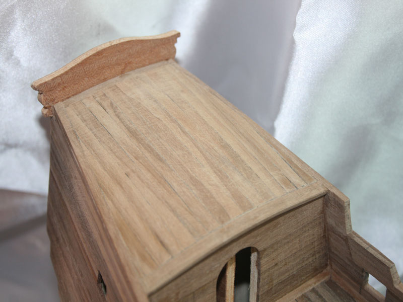

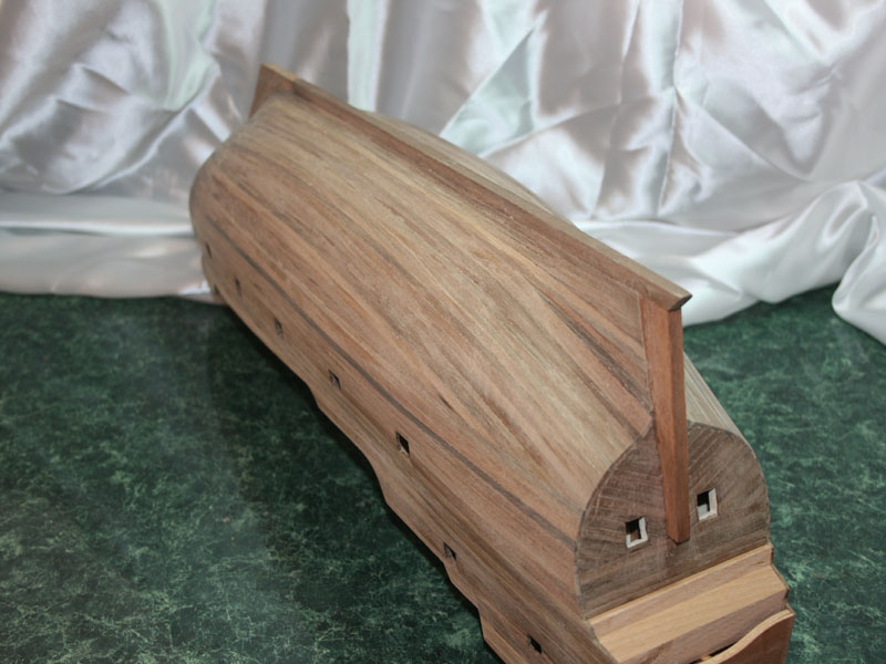

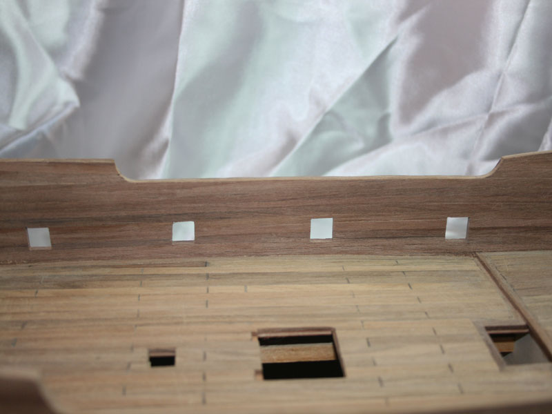

Otras mas !! :wink:

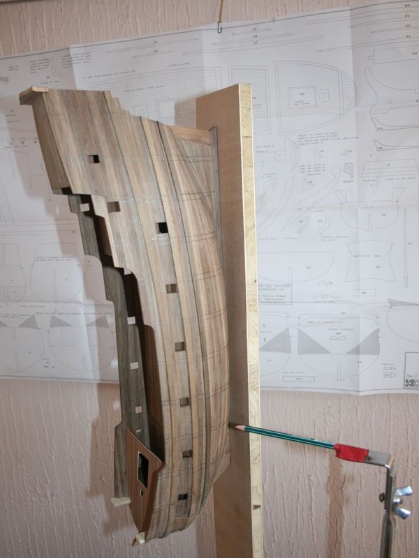

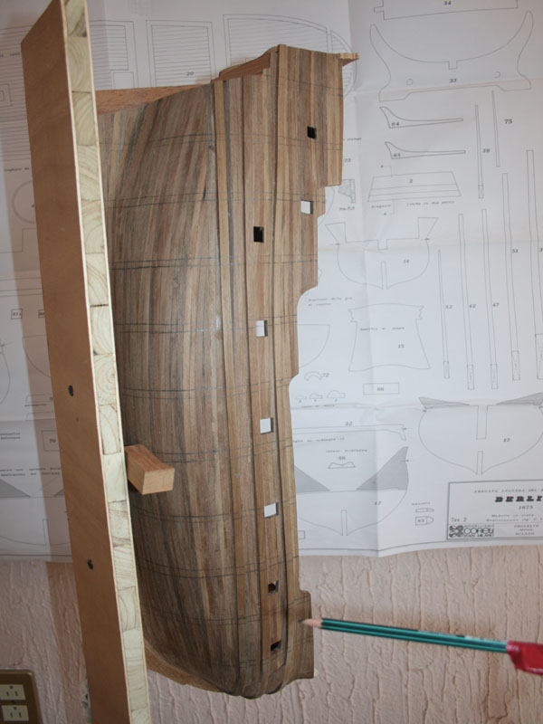

Gracias amigo Gerardo, unas imagenes del trazado de lineas para la clavazòn del caso y lineas de agua, saludos !! :mrgreen:

BUHOB
Mensajes: 154
Registrado: Mié Dic 05, 2007 4:48 am
Ubicación: BARCELONA
Re: Fragata Berlin, Brandenburgo 1680.
Mensaje por BUHOB »
Solo le vas a poner clavos en las lineas de las falsas cuadernas?
Saludos Tomás.
Joya
Mensajes: 1125
Ubicación: Querétaro, México
Mensaje por Joya »
BUHOB escribió:Solo le vas a poner clavos en las lineas de las falsas cuadernas?
Saludos Tomás.
Si solo llevarà sobre las falsas cuadernas ! :mrgreen:
