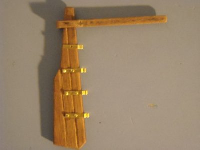

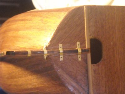

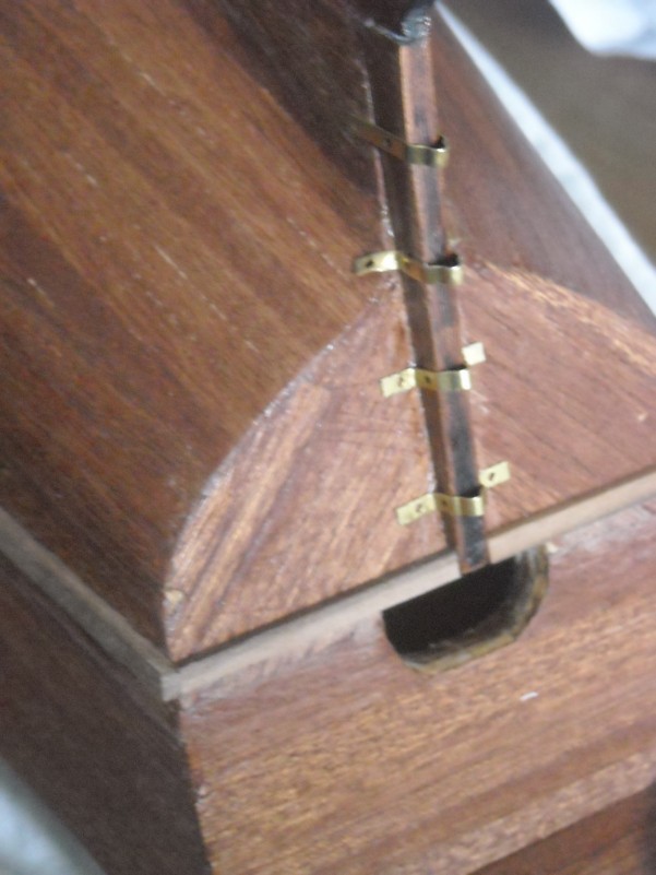

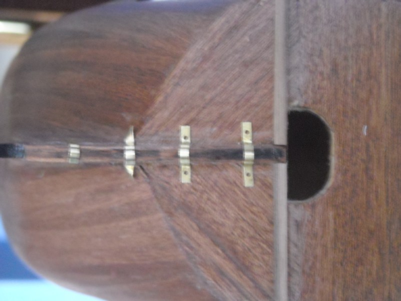

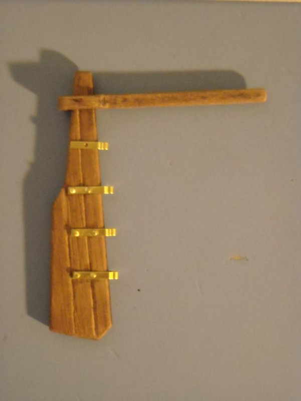

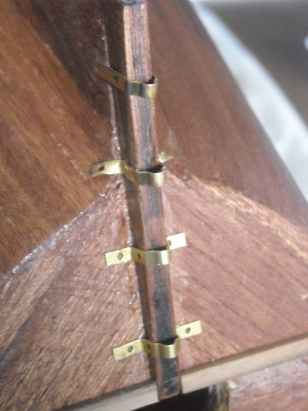

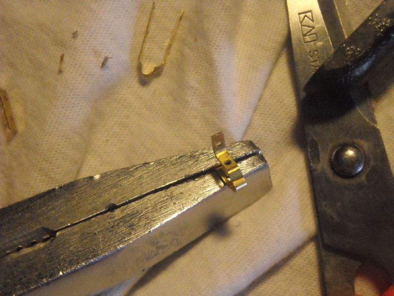

Esta es mi ultima tarde de examenes y he visto que tenia un hueco y me he puesto con algo rapidillo aunque hasta dentro de dos pasos mas no lo necesite
He hecho el timón, a falta de unas cabezas de clavos sin poner que me he quedado sin pegamento
Saludos cordiales
Saludos cordiales

muy bien Rafa, para tu edad, trabajas muy bien la madera
saludos... seguire al tanto ya tengo tu laink...
Re: La pinta- Artesanía Latina
gracias gerardo

de lujo rafa...si señor...
te sigo con admiracion.
animo compañero.
gracias me animan mucho los comentarios
pd: la 1º bisagra del timon esta torcida pero no esta pegada se me acabo el pegamento tambien le falta pegar las cabezas de clavos , saludos

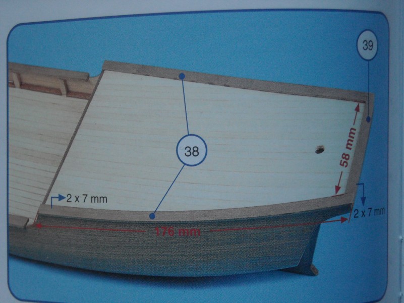

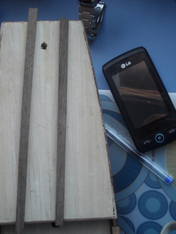

tengo una pequeña duda
mirar
me dice que haga las las tapas de regala laterales de popa con liston de 2x7mm de nogal NOGAL
y tengo que doblarlo de una forma un tanto extraña y el nogal es imposible de doblar y con lo que tira no se puede sostener mientras se seca el pegamento
que hago......?¿?¿?¿?¿?
mirar
ui que rapido gracias
ya con agua y calor pero ni con eso es mas duro...
probaré ahora mismo otra vez.
ya contaré..
ya contaré..

A no ser de que substituyas todas las tapas de las regalas por otro tipo de madera más dúctil
Hola Rafa.Rafa.-. escribió:ui que rapido gracias
ya contaré..
Si te resulta muy difícil darle la forma así, puedes probar a hacerlo poco a poco, mojando la tira, y forzándole la curva, dibujando la forma en una tabla, y con la ayuda de unos clavos ir dándosela. Otro método, hacerla en varios trozos, y ensamblarlos luego, de modo que puedas hacer la curva más fácilmente. Creo que me explico fatal....
Si puedo mañana te pongo un esquema de lo que digo.
