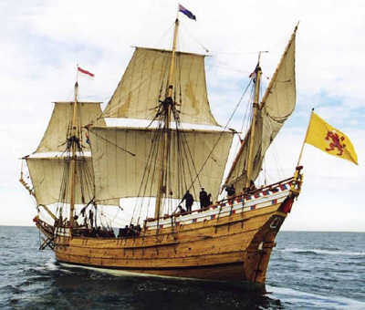

- Admirable esta réplica
- DuyfkenSm.jpg (88.42 KiB) Visto 2210 veces
Re: GALEON ANDALUCIA, OPINIONES
Para mí, este si fue un gran proyecto y una gran realidad, un galeón holandés de la Compañía de Indias de la primera mitad del XVII, el Batavia, y surgido no de mucha información, sino de un cuidado estudio de las naves del época. Tan admirable como los estudios de Matínez-Hidalgo para la flota colombina, tan felízmente hecha realidad en el 92. Ante la imposibilidad de llegar a ls fuentes, el merodear el horizonte el pasado puede hacer descubrir un acercamiento a la realidad más que notable. Sigo pensando que el galeón Andalucía carece de formas tan marineras como las de estas réplicas, y da una sensación similar al Santísima Trinidad Discoteca, o a cualquier atracción de feria.

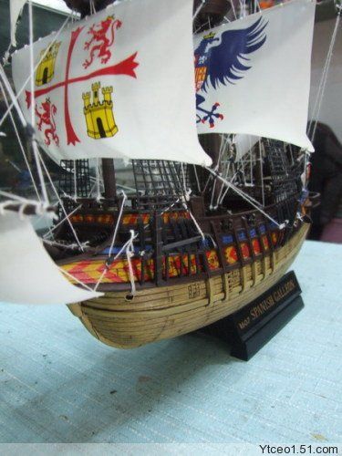

Volviendo al tema de las decoraciones en las velas, pongo dos versiones del mismo buque: El Galeón San Martín, sgún el ya citado Hendrick Corneliz Vroom, hacia 1600, y el mural que hay en el monasterio del Escorial, obra de un italliano creo recordar. (El primero es el del Escorial y el segundo el de Vroom).
Sin entrar en la crítica de los barcos y ciñendonos a la decoración, el color del casco es bastante parecido, en los dos casos sin decoraciones en los costados, pero uno tiene unas tenues figuras en las velas y el otro las presenta totalmente blancas.
¿A qué carta nos quedamos?
A mí me cuesta pensar que si realmente hubiese costumbre de decorar las velas, el autor del mural del Escorial no aprovechase la ocasión....
- Fernando G.F.
- Mensajes: 808
- Ubicación: Ávila
A ver, yo he leído algo sobre la decoración de las velas, y la verdad es que hay varias versiones, en una de ellas dice que los españoles tenían la costumbre de bordar en sus velas mayores y velachos vírgenes y escudos reales. Otras versiones dicen que se bordaba la cruz de Santiago, la cruz de Malta o la cruz paté, es decir, la cruz roja templaria, pero sin dividir, pues todos sabemos que la auténtica cruz templaria era bífida, o sea, en forma de lengua de serpiente, sin embargo hacia el siglo XVI se la representa algunas veces cerrada, tal como era la cruz de Santiago pero conserva el color rojo.
No puedo estar seguro del todo si se bordaban las velas o no, en todo caso existe la creencia de que los galeones reales eran distinguidos por esos bordados en el mar, y dentro de las flotas servían para avistar a lo lejos la clase de nave y la nacionalidad, a parte de los pabellones. Creo que de haber existido este tipo de decoraciones dejaron de llevarse por lo menos a principios del s. XVII, donde las grandes fragatas ya no muestran, ni en pinturas ni en escritos, ninguna decoración de ningún tipo, al menos por lo que tengo entendido hasta el momento, por lo que tendríamos una fecha aproximada para limitar el suceso.
Venga, saludos a todos.
Fernando (Capitán Vernon).
