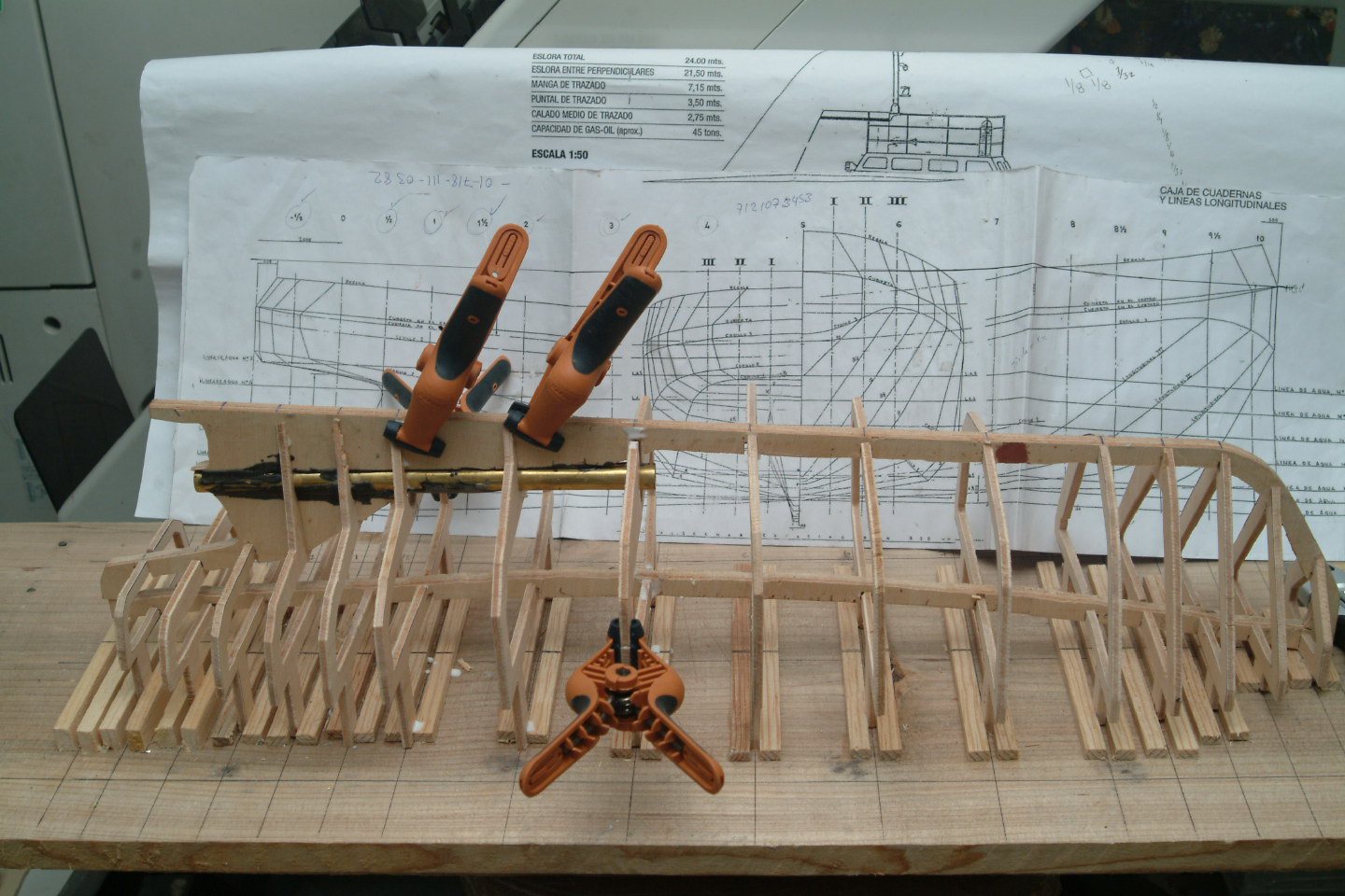

Hola Gerardo,Rafa y Brad gracias por tu comentario y buenos, estas es la base para armar a cada unas de las cuadernas,adjunto la foto.

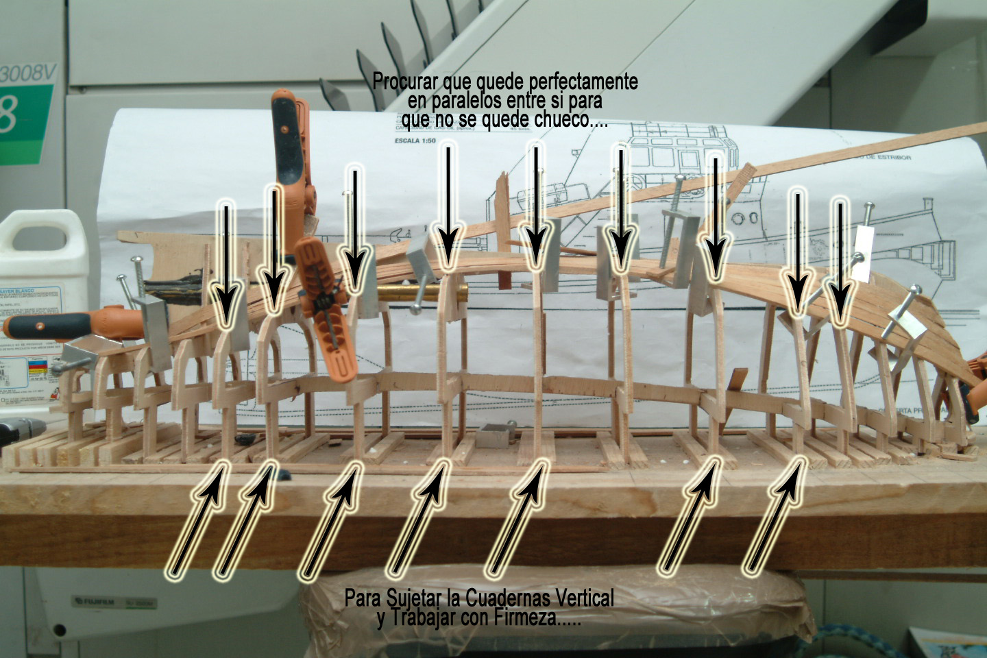

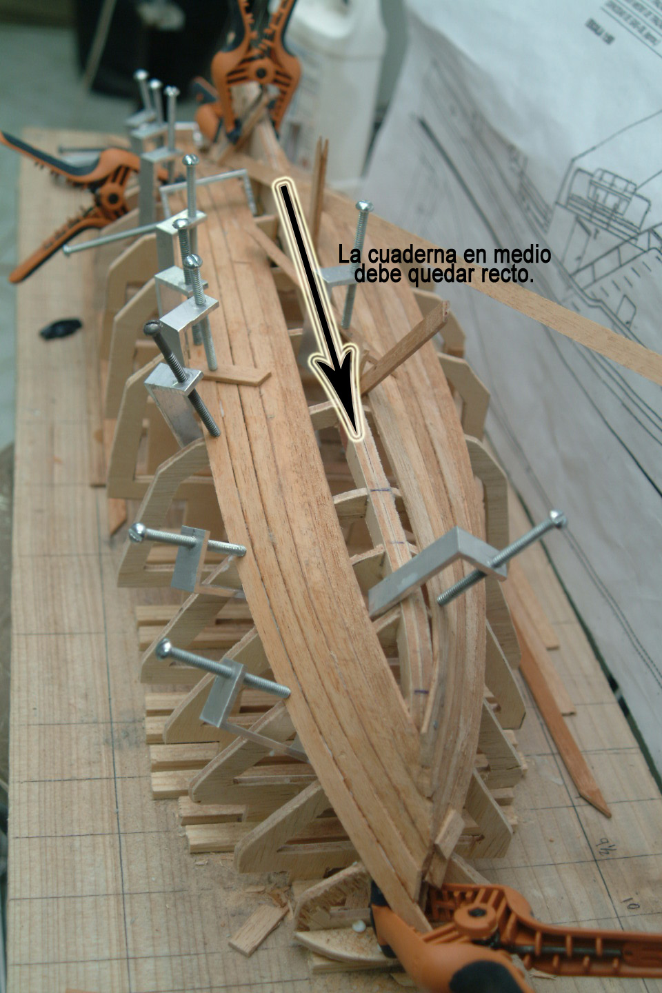

Muy bueno el sistema de la base para asegurar que quede derecho y muy ingeniosas las prensitas de aluminio que hiciste para sujetar las tracas.

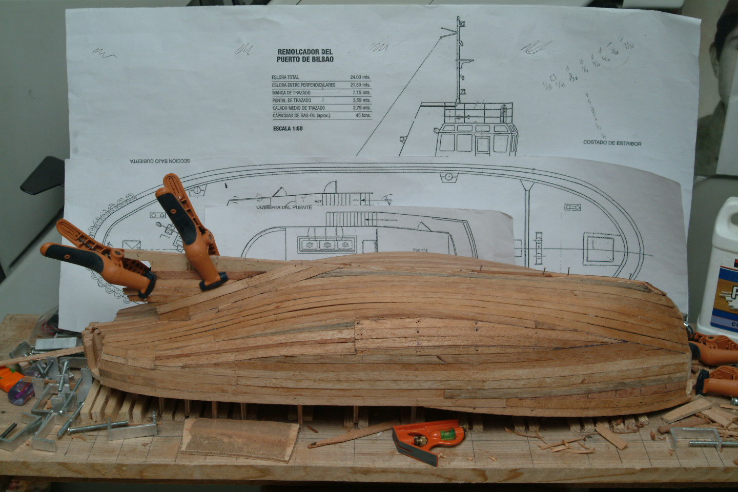

Buenas Noches a todos,
Ya casi termino el forrado del casco pero le falta las proa y las popa,Y hay que darle las curva, ya despues voy a empezar a lijarlos y le mando una foto y hasta la proxima.

bien muy bien genaro, ya falta poco, siempre he dicho que cuando tengamos el casco forrado de un barco, ya esta listo, lo demas es adorno, siempre lo dificil es hacer el esqueleto y el forrado..... pero veo que eres bueno para eso....

genaro estoy siguiendo tu trabajo y me esta gustando mucho, por cierto ese artilugio que parecen pinzas con las que aguantas las tracas a las cuadernas donde los has conseguido.

hola a todos ya termine de lijarlo y despues voy aplicar fibra de vidrio.
hola xavierb la puede conseguir en una tienda de ferreteria.
