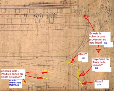

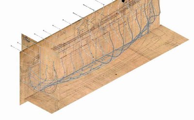

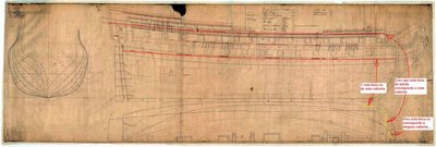

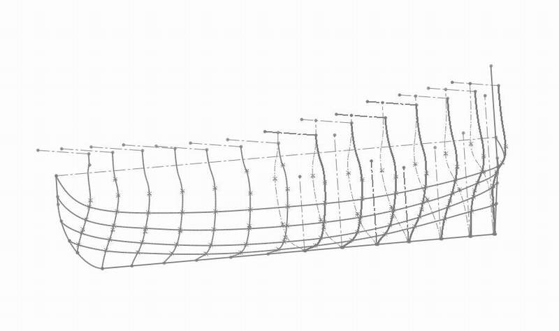

Hola Guillen. Enhorabuena por el progreso. Vas viento en popa. Yo he empezado a dibujar en 3D la caja de cuadernas, para poder obtener la superficie del casco. Partiendo como tu, de los planos ingleses. No se si has leido mis posts en el foro de cuaderna maestra, pero te resumo aqui lo que he ido haciendo:
He plasmado en 3 planos ortogonales las proyecciones de planta alzado y perfil debidamente alineado y escuadrado del plano ingles, de forma que he reconstruido las lineas de cuadernas en la posicion correcta. En la imagen 01 puedes ver como ha quedado y como estan los planos en las posiciones correspondientes.

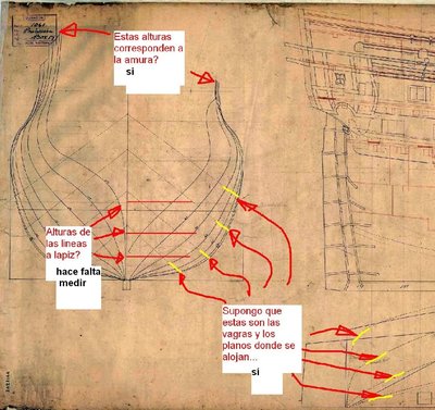

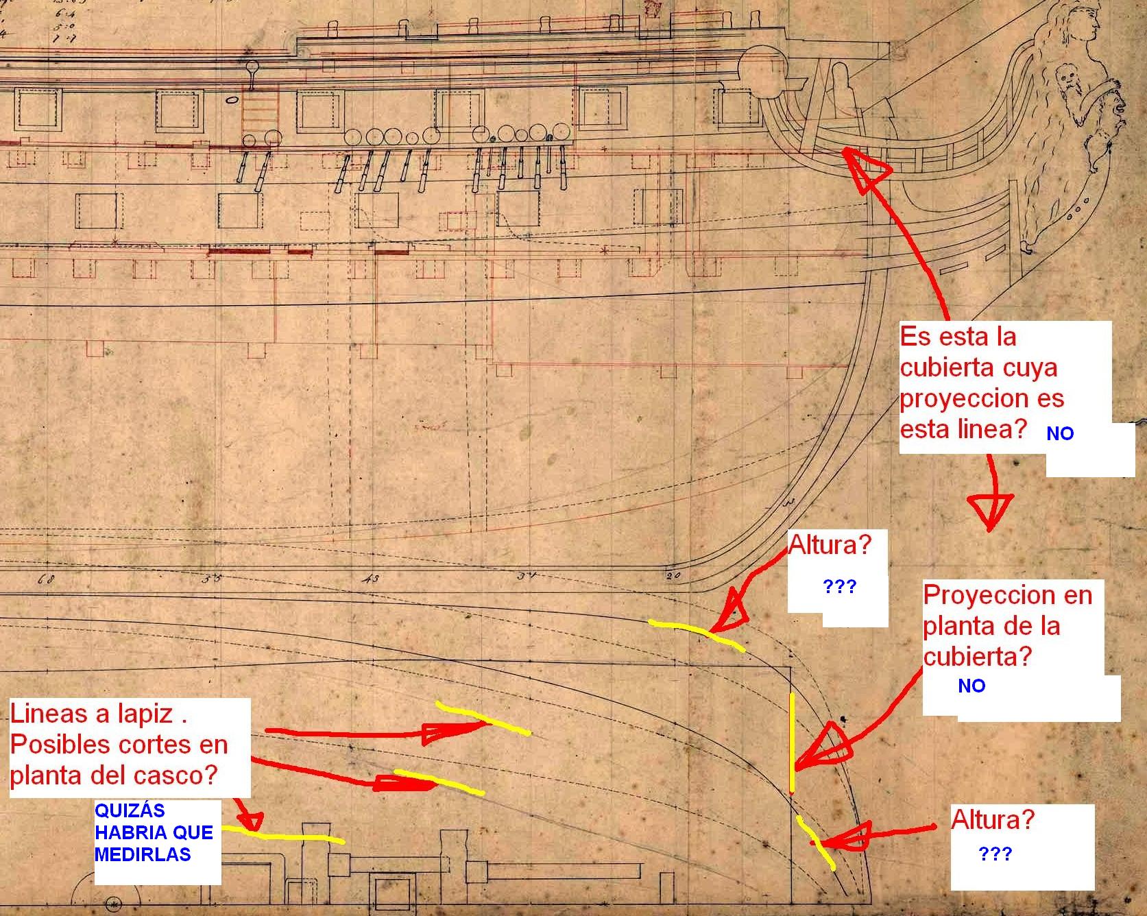

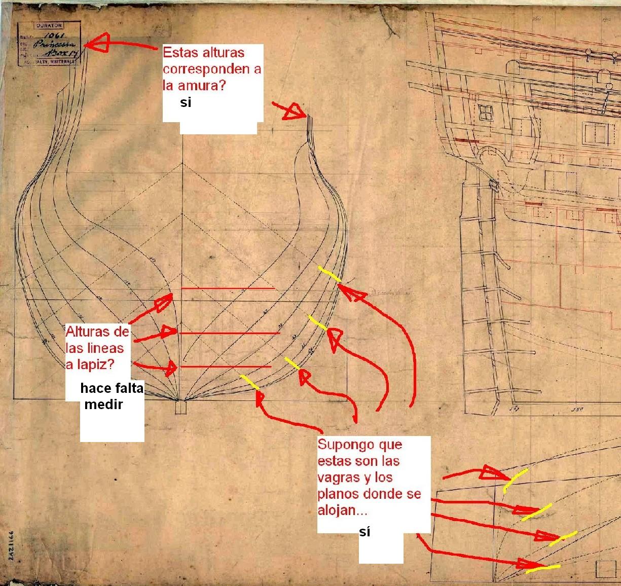

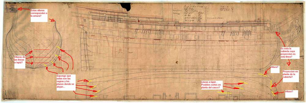

He dibujado tambien las vagras, en la posicion que creo es la que toca (te adjunto tambien la imagen) y lo que pienso son las lineas de aguas. Pero la complicacion viene en colocarlas a la altura correspondiente, ya que es complicado que cuadren las lineas de aguas con las curvas de las cuadernas. Alguna ha de estar forzada para que se adecue a la otra, y es la duda que tengo, cual es la linea que manda y que fuerza al resto.
Tengo pendiente que me contesten del museo naval britanico para que me digan si me pueden pasar una imagen digitalizada del plano pero con muchisima mejor resolucion, para ver si podemos ver lineas que ahora mismo no se aprecian. De hecho, hay muchas lineas que parecen hechas a lapiz y mano alzada, lineas que parecen auxiliares y que podrian servir para deducir como se dibujo el plano.
Tu que ya te habras peleado con el plano, quiza me puedas ayudar a definir que lineas son las que tocan, y ya que tienes las cuadernas cortadas, veras tambien como queda la superficie, y que modificaciones habria que hacer para que esta sea una superficie limpia y sin aguas.
De hecho, si me ayudas a obtener la superficie 3D del casco, yo te podria dar la seccion a cualquier altura del casco, incluida la parte de la proa y la popa. Tambien me ofrezco para hecharte una mano con los programas de diseño. Domino programas de diseño 3D como el SoliWorks, Catia, etc.. y por supuesto Autocad, si necesitaras cualquier cosa, no tienes mas que pedirmelo. Aunque me parece que tu vas mas adelantado que yo.... :wink:
Bueno, que me dices? nos hechamos una manita?

Aqui se ve que la penultima cuaderna genera un agua importante en la superficie. A ti tambien te pasa?

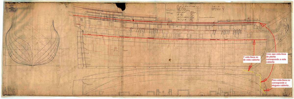

Aqui deduzco las lineas de agua y su correspondencia en la vista de perfil. Tu que opinas?

GUILLEN
Mensajes: 374
Ubicación: Aranjuez
Re: Navio Princesa 1730
Mensaje por GUILLEN »

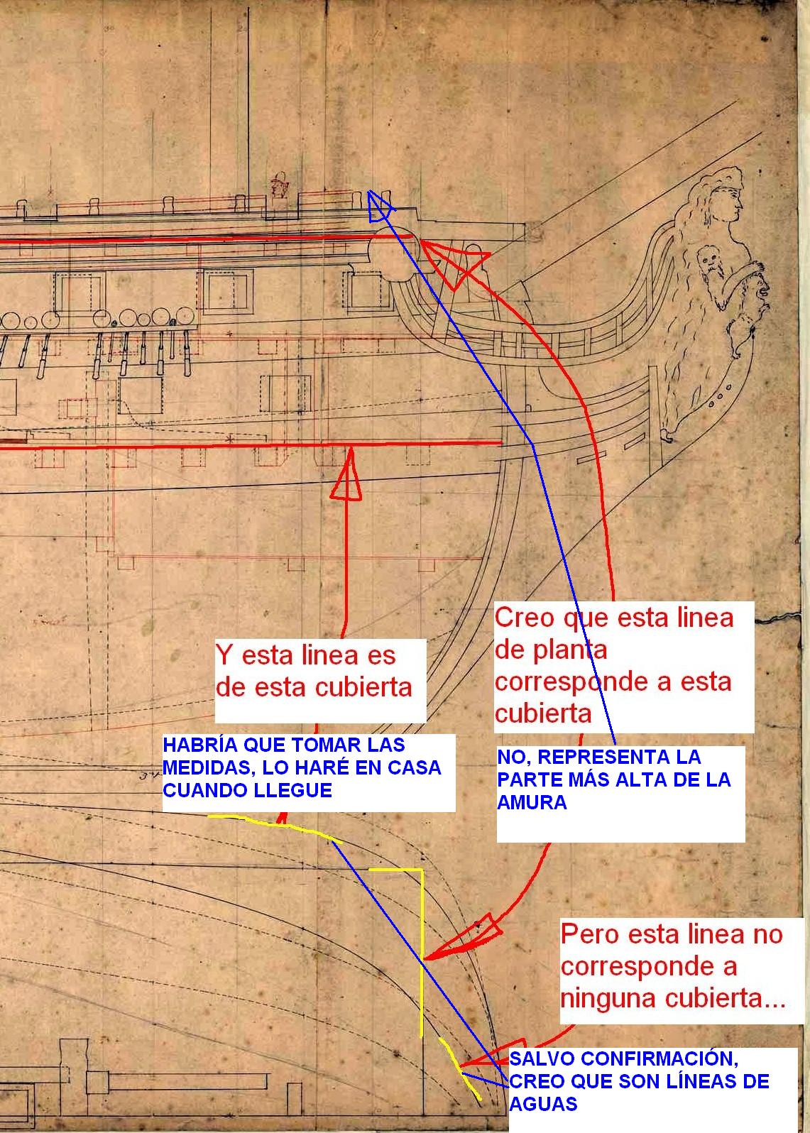

Gracias Ostervi, como te dije más a tras, no dudes en consultarme cualquier cuestión que tengas, si te la puedo solucionar, da por hecho que lo haré.
Te pongo los esquemas con las contestaciones que puedo hacer desde el trabajo, para las que necesitas medidas tendrás que esperar a que llegue a casa.

Esta tarde he estado midiendo como te dije y te confirmo que son líenas de aguas, no representan cubiertas, puede ser que en algún punto coincidan pero no son lo mismo.

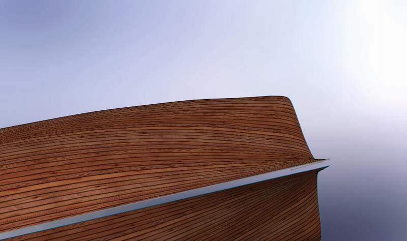

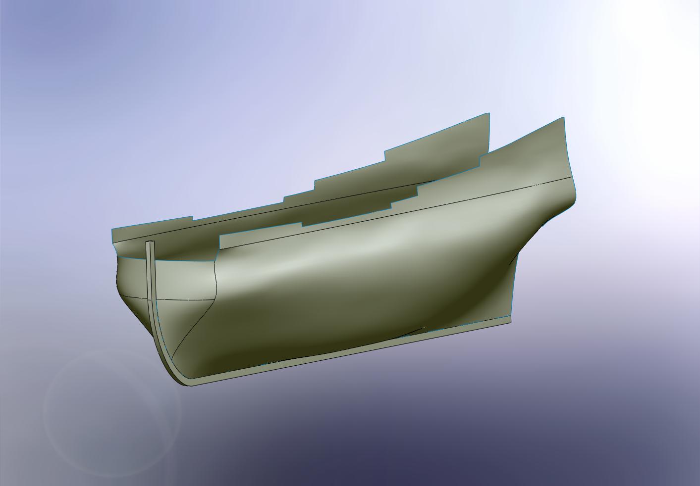

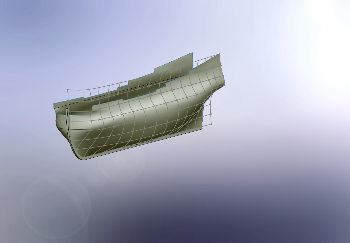

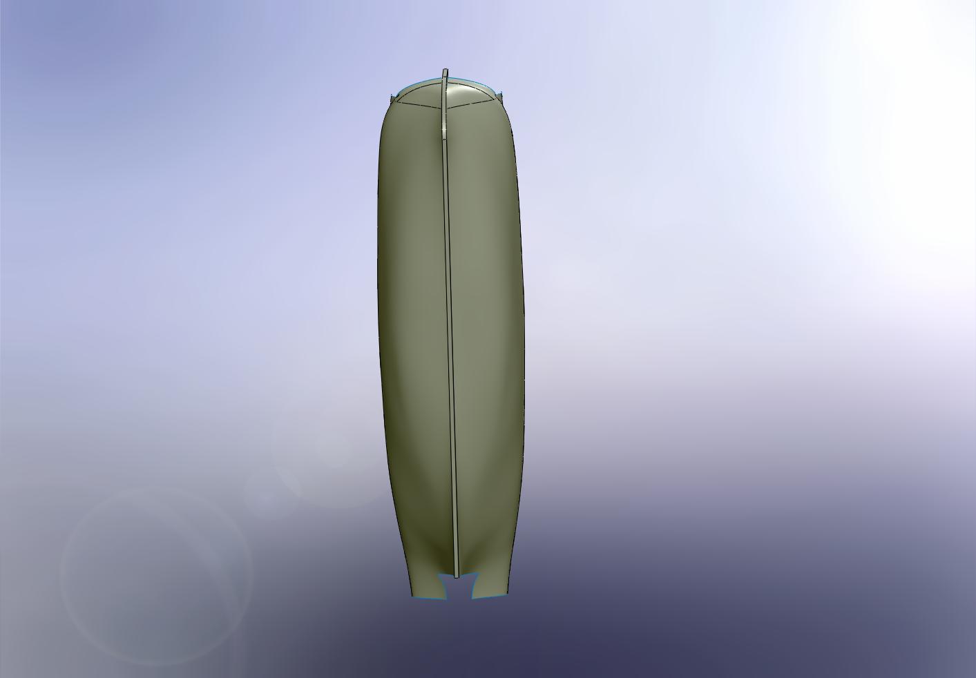

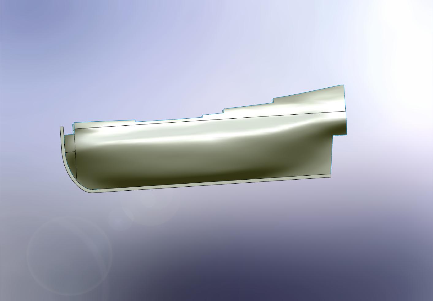

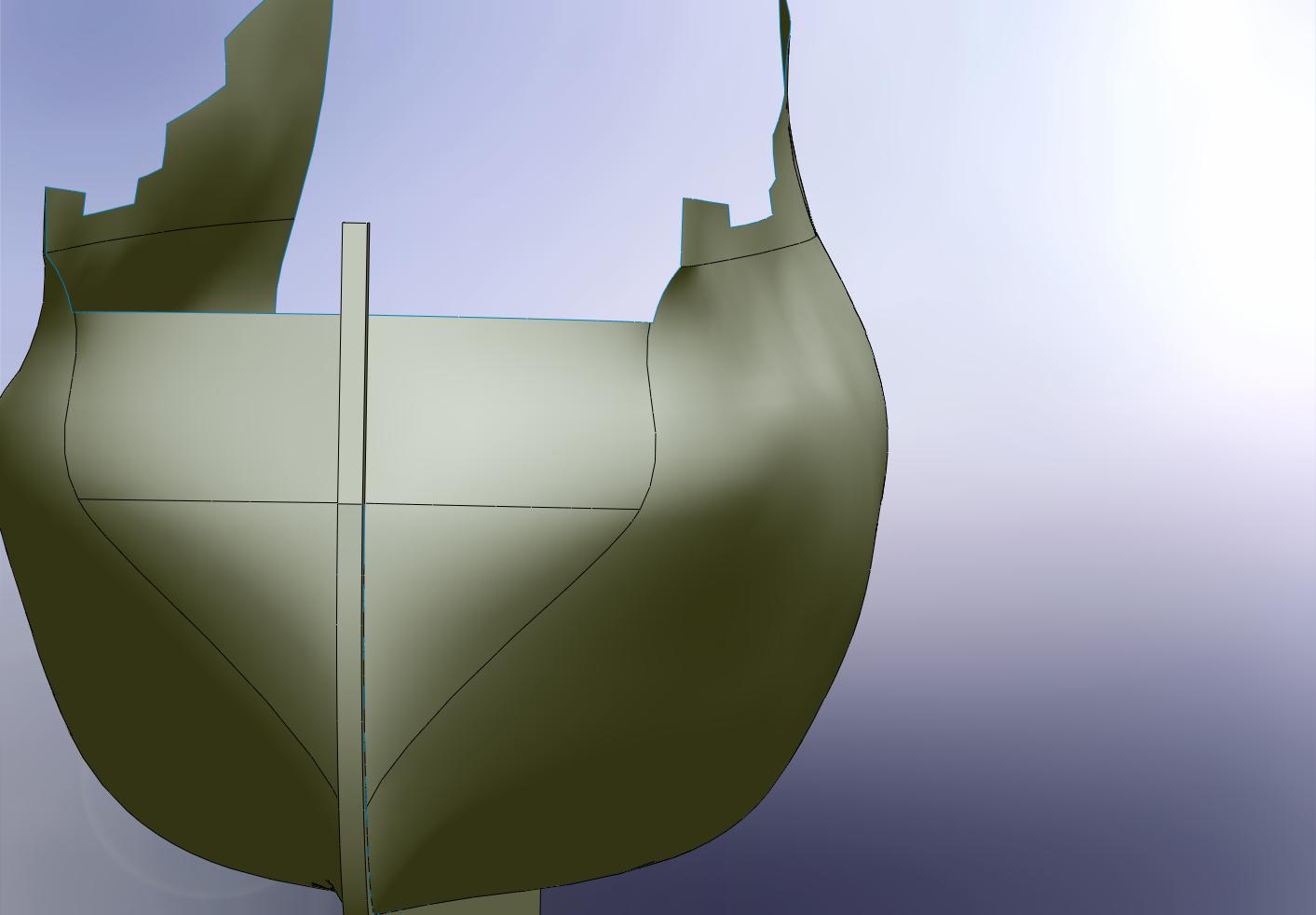

Aqui os subo algunas capturas de la superficie que estoy obteniendo en 3D del Princesa. A falta de retocar algunas aguas pequeñar, creo que mas o menos por aqui anda los tiros. He trazado las lineas de cuadernas y las 3 lineas de agua, pero me he inventado mas lineas de agua, de forma que la superficie quede mejor definida. Despues he ido ajustando las lineas de cuadernas de forma que se pareciesen lo mas posible a las originales, y despues he ido corrigiendo lineas de agua y de cuaderna hasta que la superficie quede limpia y sin aguas. Y este es por ahora el resultado. No es 100% fiable ni 100% real, pero los planos (que tienen unos 300 años) no son todo lo exacto que requiere un diseño 3D, pero se aproxima bastante. Es evidente que hay modificaciones de mi propia cosecha, pero lo considero algo necesario e inevitable, dados los pocos datos de que se disponen. De todas formas, Guillen, espero que tu puedas corroborar si las formas generales de la superficie es correcta. Si quieres, y si tienes capacidad de abrir un archivo 3D (formato IGS, 3ds, x_t, Catia, SolidWorks, etc...) te puedo pasar una copia para que la cotejes bien.

No entiendo bien cómo es que los costados sobresalen, a popa, del codaste. ¿?

ostervi escribió:Hola.
Gracias Ostervi, dame un poco de tiempo para que acabe de montar la estructura y lijar el conjunto y con eso podemos comparar.
Me sorprendió mucho cuando coloqué las cuadernas en la falsa quilla que tenía un aspecto muy panzón y corto de quilla, quiás cuando lo forre de otra imagen.

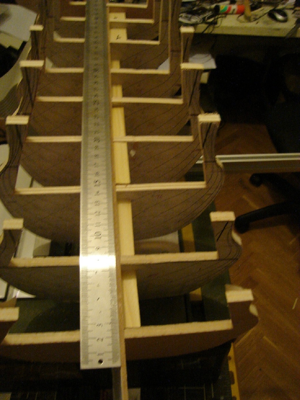

Os pongo una foto para que veáis como está quedando de recta la falsa quilla con los tacos intermedios.

Guillén, posiblemente sea un efecto óptico, pero da la impresión de que el conjunto está revirado hacia la derecha...
