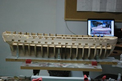

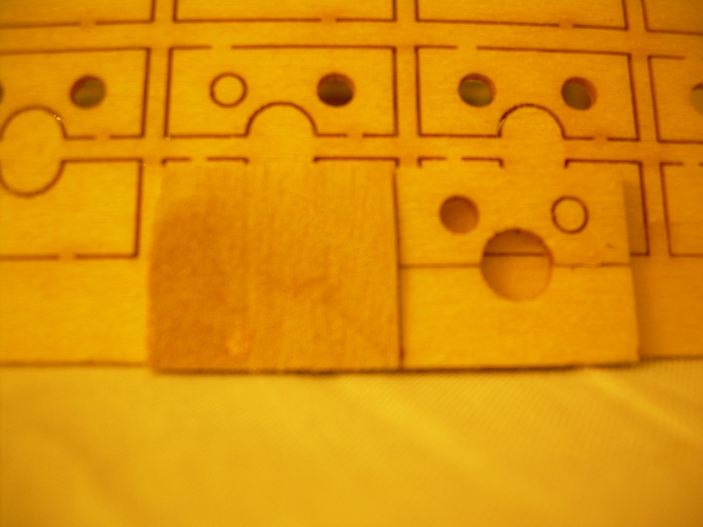

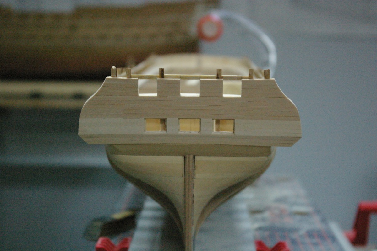

Te queda muy bien pero tengo duda de la altura que le has dado a la falsa porta. A ojo me parece muy grande. Si es más grande de lo debido las portas que vienen con el kit se te cuelan por el agujero o dejan un hueco feo. Te recomiendo pruebes con las dos medias portas que vienen cortadas en el kit. Al ser la pestaña de la tronera muy pequeña cualquier fallo en la medida de la porta te repercute luego.
Y te digo esto porque yo tuve que cambiar las primeras que puse pues se colaban.

LuisQ escribió:Te queda muy bien pero tengo duda de la altura que le has dado a la falsa porta. A ojo me parece muy grande. Si es más grande de lo debido las portas que vienen con el kit se te cuelan por el agujero o dejan un hueco feo. Te recomiendo pruebes con las dos medias portas que vienen cortadas en el kit. Al ser la pestaña de la tronera muy pequeña cualquier fallo en la medida de la porta te repercute luego.
Luis, te adjunto una foto, no muy buena pero se puede ver el tamaño.

Parece que esta bien, a veces las fotos engañan. Mi error de vista es posible que sea porque te va a quedar una pestaña grande en la parte inferior de la tronera y que daría mal si se dejara abierta, pero si vas a presentar las portas cerradas como yo no importa pues no se ve.

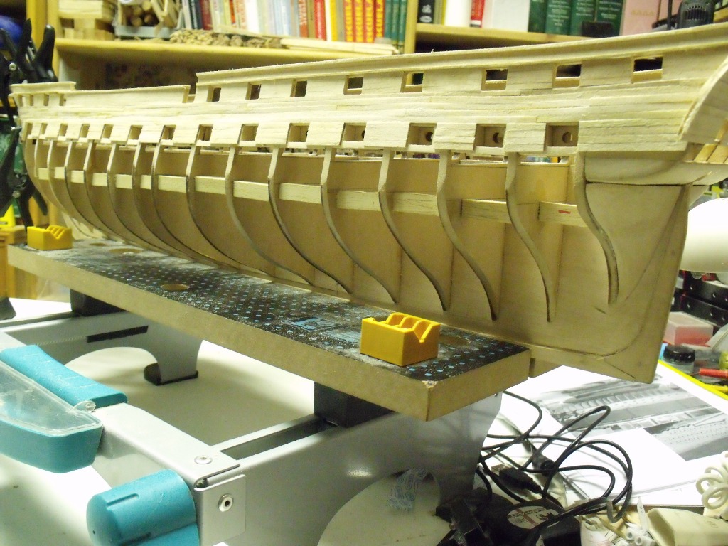

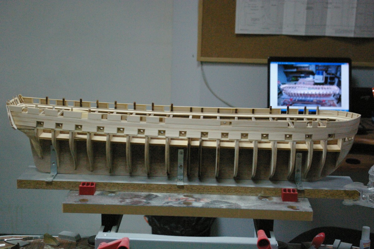

Puesya he terminado las 4 primeras tracas 8las de las troneras inferiores) en las fotos se ve algun defecto de separación de listones. Nada que no se pueda tapar con un poco de cola blanca y un lijado, que por cierto habra que dar al acabar con este espesor de listones (072).

CarlosGonzalez escribió:Puesya he terminado las 4 primeras tracas 8las de las troneras inferiores) en las fotos se ve algun defecto de separación de listones. Nada que no se pueda tapar con un poco de cola blanca y un lijado, que por cierto habra que dar al acabar con este espesor de listones (072).
Te queda bien. Y efectivamente el lijado debes darlo antes de empezar con el cintón que lleva listones más gruesos.

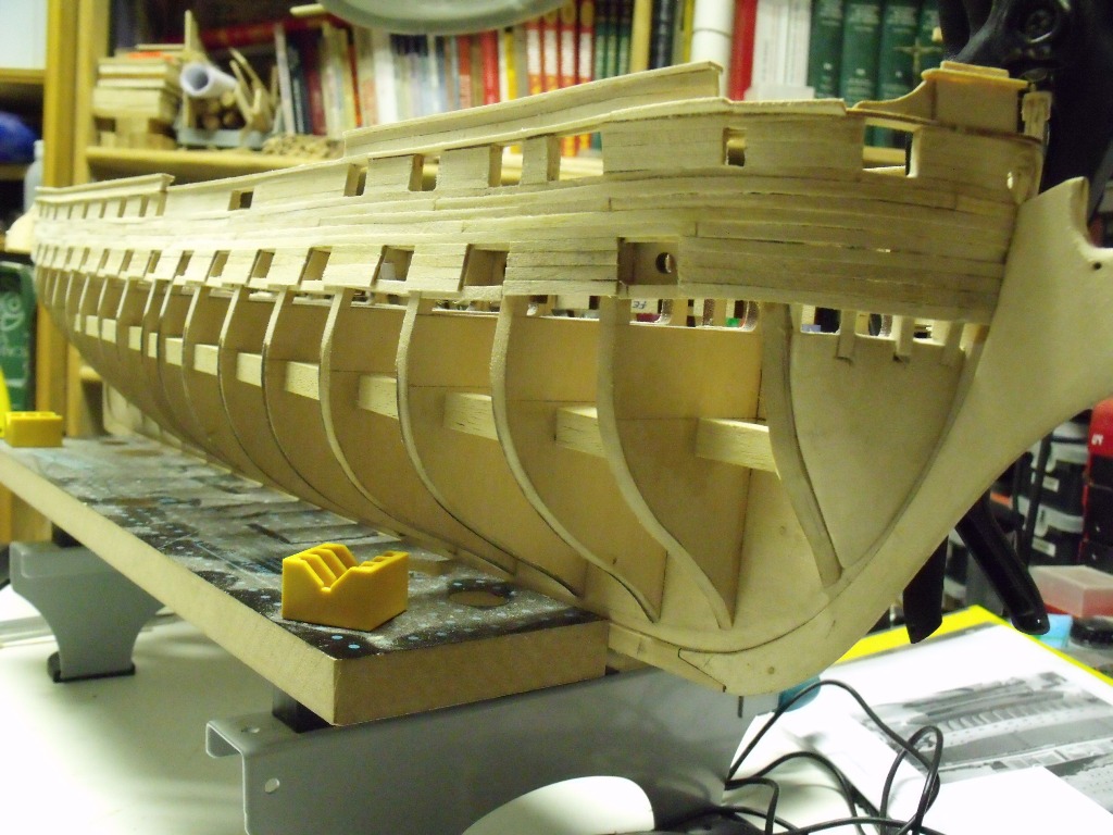

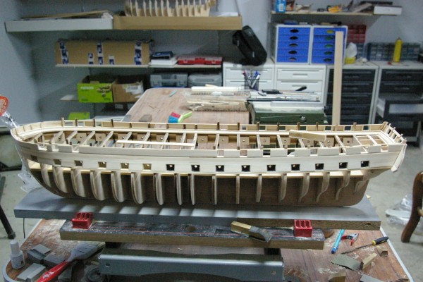

ya me he preparao las afotos,aqui va lo que tengo hasta la fecha.me va quedando razonablemente bien segun lo que voy viendo de lo que llevais vosotros,he tenido que hacer alguna pequeña trampilla aqui y alla en pos de que todo cuadre,pero siguiendo las directrices de lo que debe ser el resultado final,en el espejo de popa he tenido que prepararme unas tablillas de otra madera de una altura ligeramente mayor que las que vienen en el kit para que me entren entre las portas inferiores y superiores sin que quede holgura,a ver que os parece

BENJI escribió:ya me he preparao las afotos,aqui va lo que tengo hasta la fecha.me va quedando razonablemente bien segun lo que voy viendo de lo que llevais vosotros,he tenido que hacer alguna pequeña trampilla aqui y alla en pos de que todo cuadre,pero siguiendo las directrices de lo que debe ser el resultado final,en el espejo de popa he tenido que prepararme unas tablillas de otra madera de una altura ligeramente mayor que las que vienen en el kit para que me entren entre las portas inferiores y superiores sin que quede holgura,a ver que os parece
Tiene buena pinta como dices. Lo que has colocado el post y las fotos en el hilo de forro de cubierta en lugar del de forro del casco. Yo no sé moverlo pero si es fácil, Joaquín te rogaría lo movieras para seguir bien organizados.
