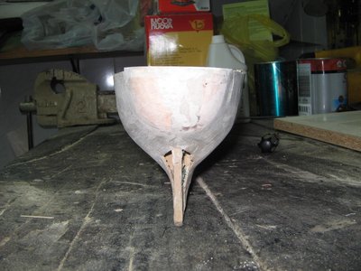

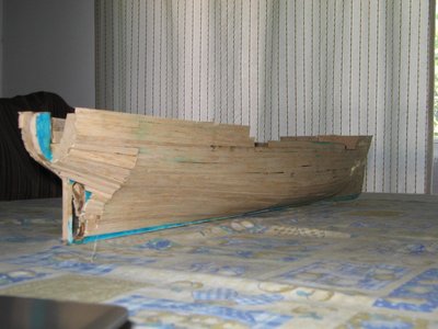

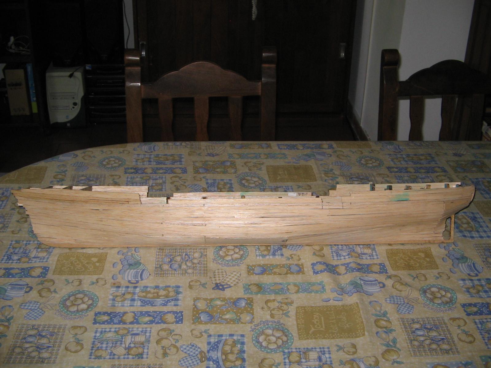

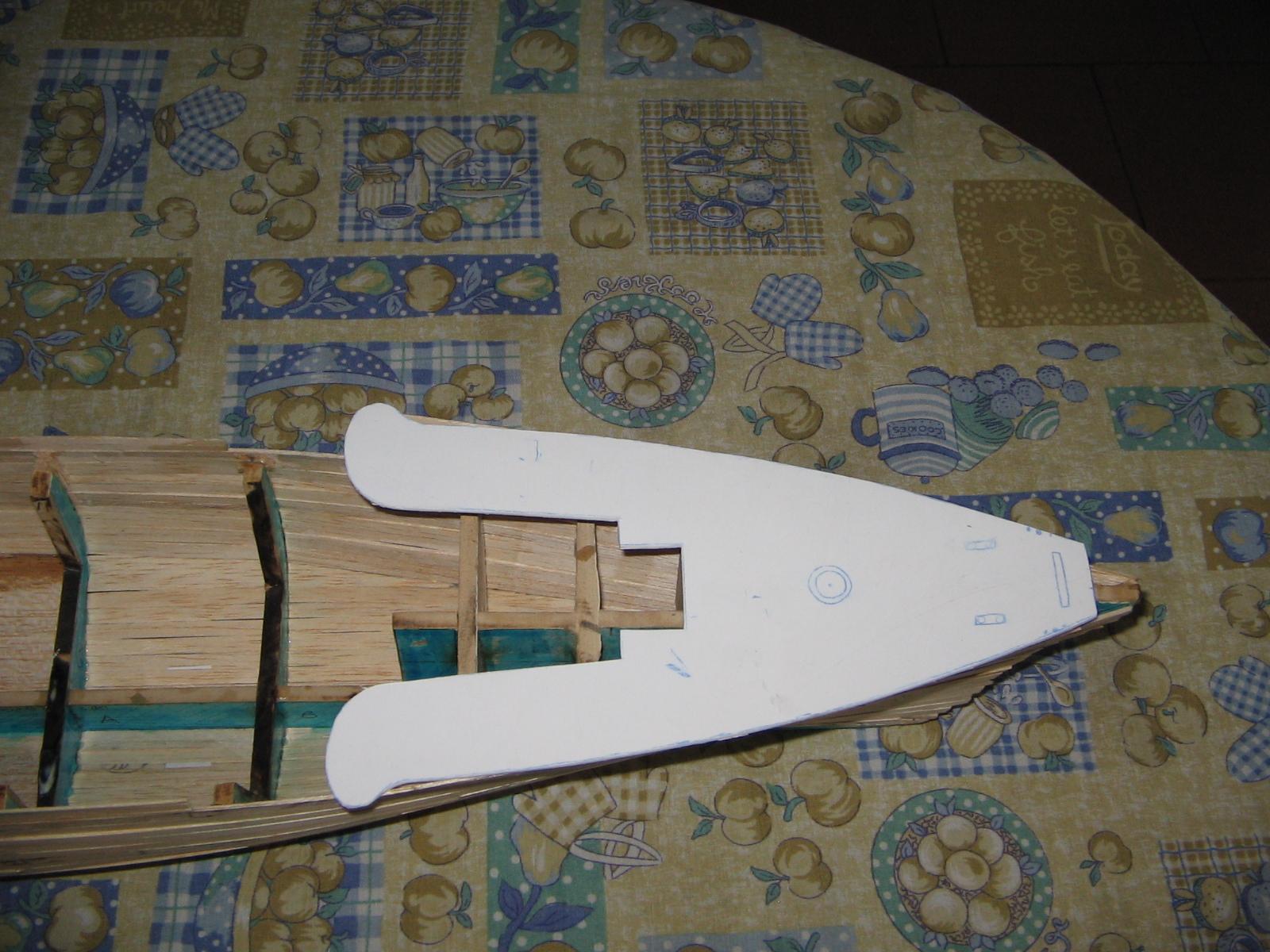

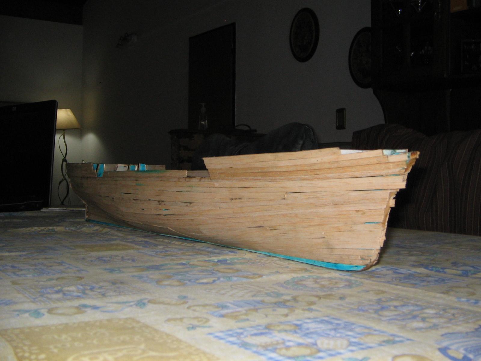

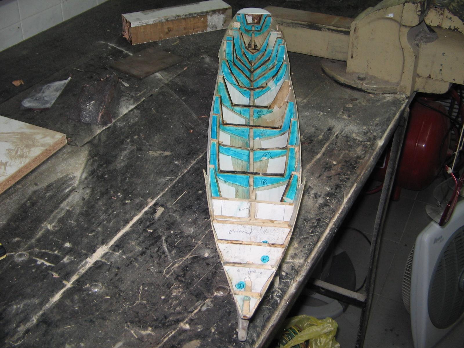

Hola marineros, bueno, antes que nada, queria mostrarles algunas fotos de mi trabajo, ya que bueno, si bien avanzo lento porque trabajo cuando mi tiempo lo permite, he casi finalizado el forro del casco. Digo casi porque en una foto se vera que falta un "pedazo" de popa, que ira macizada.
Le di una mano de cola bien diluida para que la balsa adquiera mas firmeza, aunque todavia le falta la fibra de vidrio.
Un factor importante aca es como antes decia Antonio, realizar el paso de la bocina para el eje de la helice, asi tambien el hueco para el eje del timon, y son cosas que no realizé por creer que despues de forrarlo, y pasarle la fibra, me quedara bien quietito para poder hacer un poco de fuerza. El tiempo lo dira, tal vez me este equivocando, lo cierto es que de alguna forma lo hare :wink:
Esta digamos, es la primer fase del forro, la base diria, ya que no he empezado ni a lijar, ni a masillar, pero bueno, les dejo las fotos, y la idea de la primera cubierta, la de proa, que ira en alto impacto de 1,5 (sobrante del forro y superestructura del Hesperides) y luego esa cubierta ira forrada con listones de 2 mm, que segun la escala de mi plano es el ancho de cada una de las tablas de la cubierta.
Un saludo a todos y espero que gusten las fotos.

HOLA MATIAS
MUY BUENO, VAS MUY BIEN DALE PARA ADELANTE

Ya va cogiendo forma, avante toda.

joseba escribió:Hola Matias, veo que vas a todo trapo ...
Mirando las fotos que has puesto sobre todo de la proa, veo que no has colocado el tubo lanzatorpedos de proa. Seguro que ya lo tienes en cuenta pero por si acaso...,
Joseba
Si joseba, lo tengo en cuenta.. :wink:
igual gracias por recordarmelo jeje :roll: :wink:

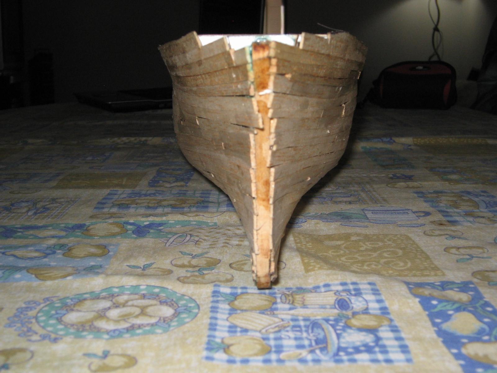

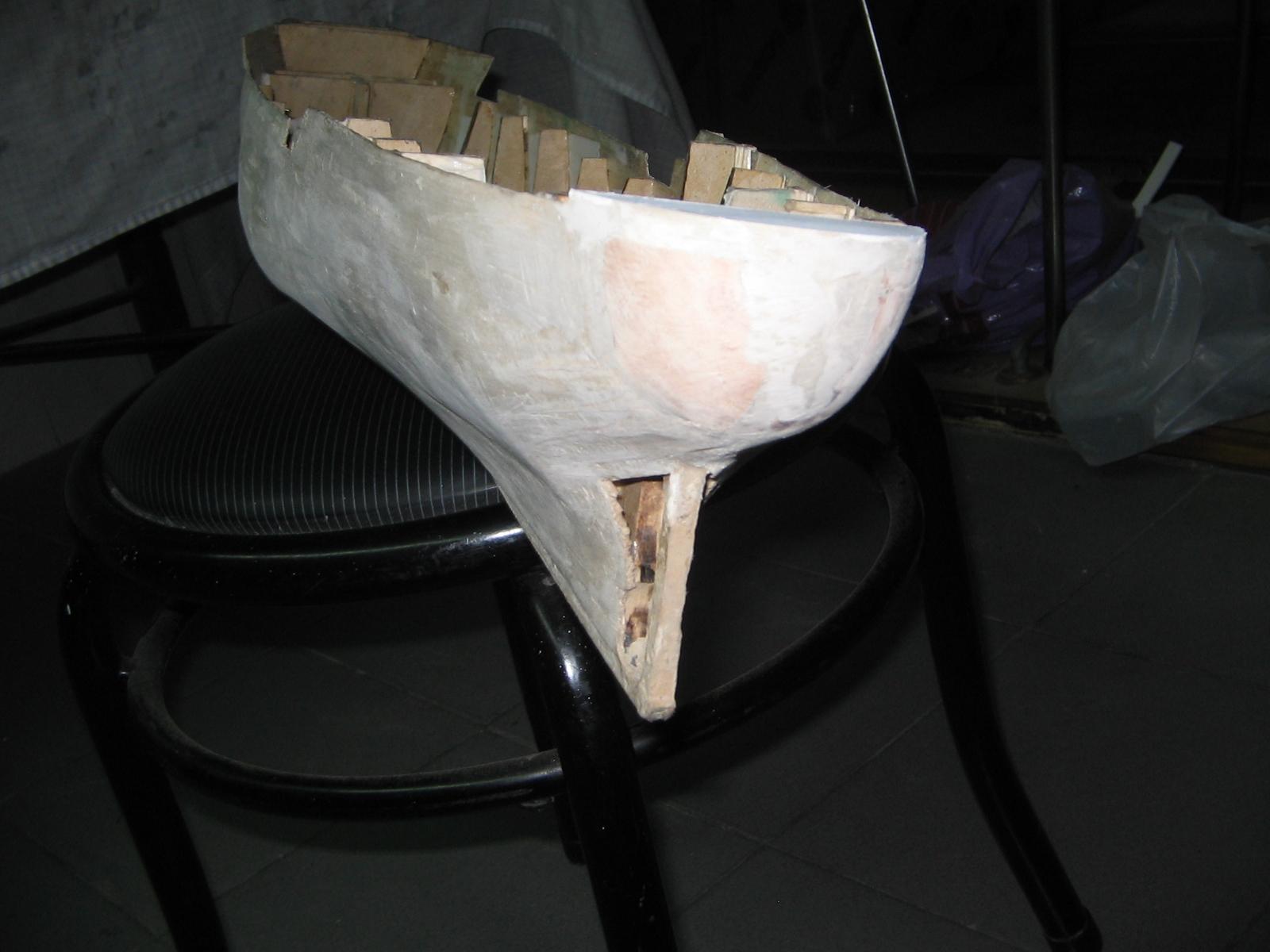

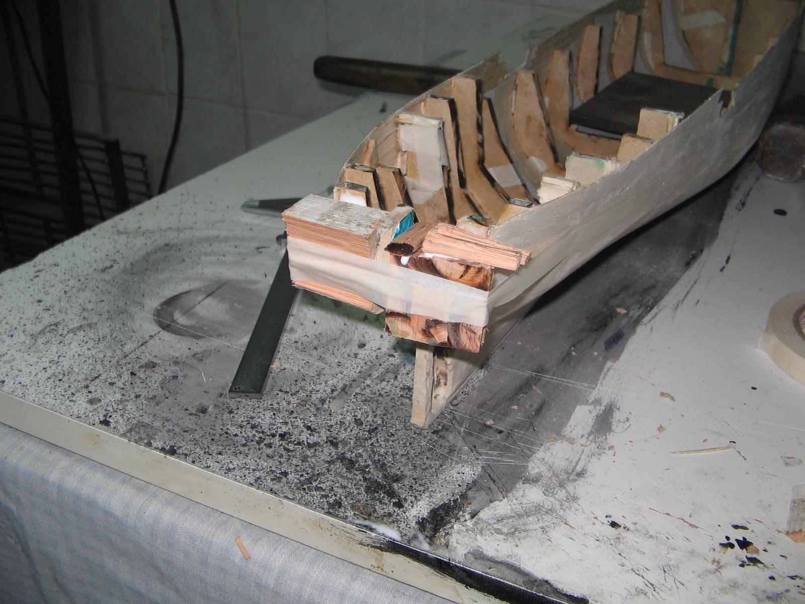

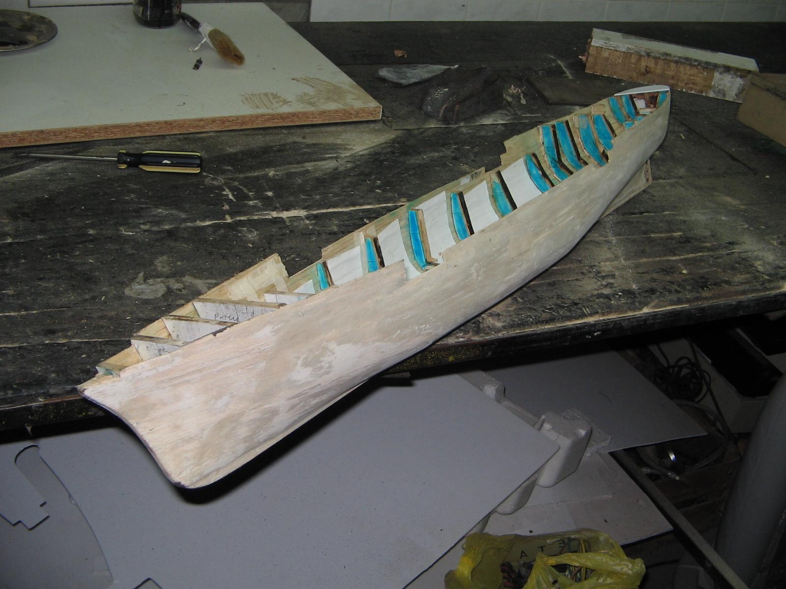

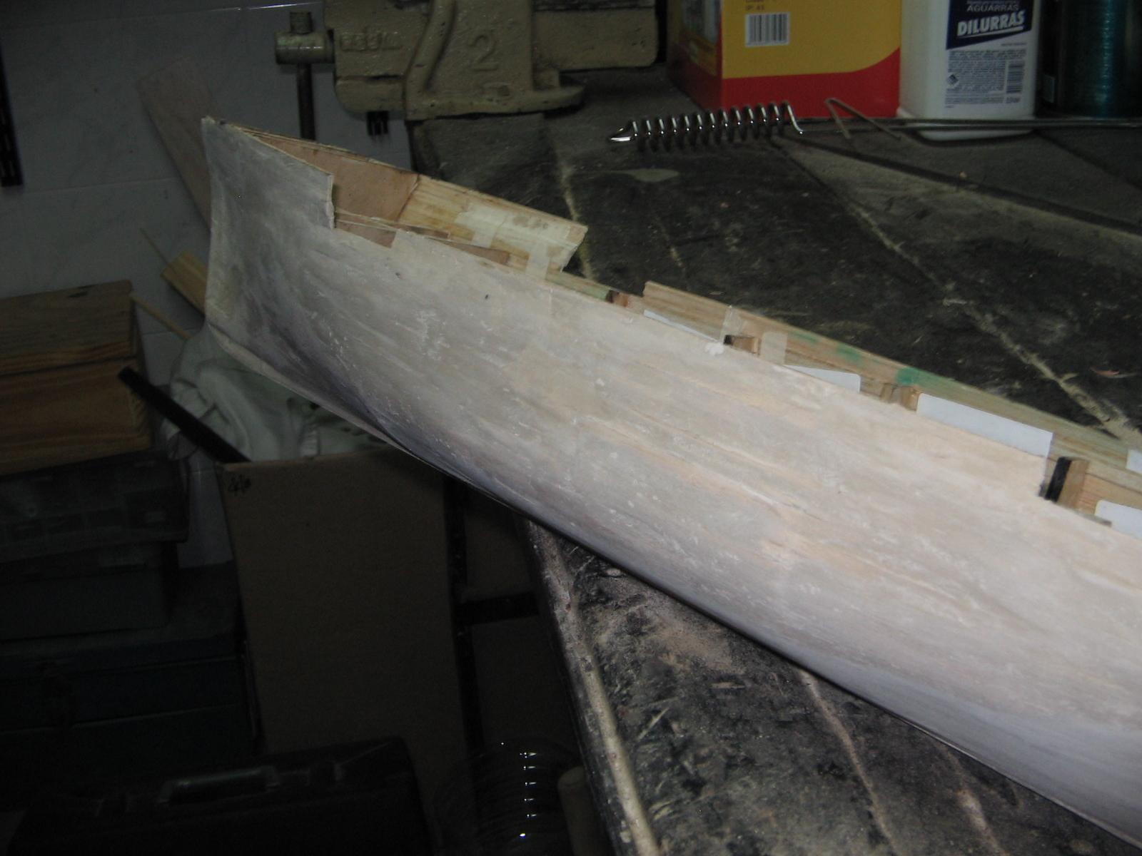

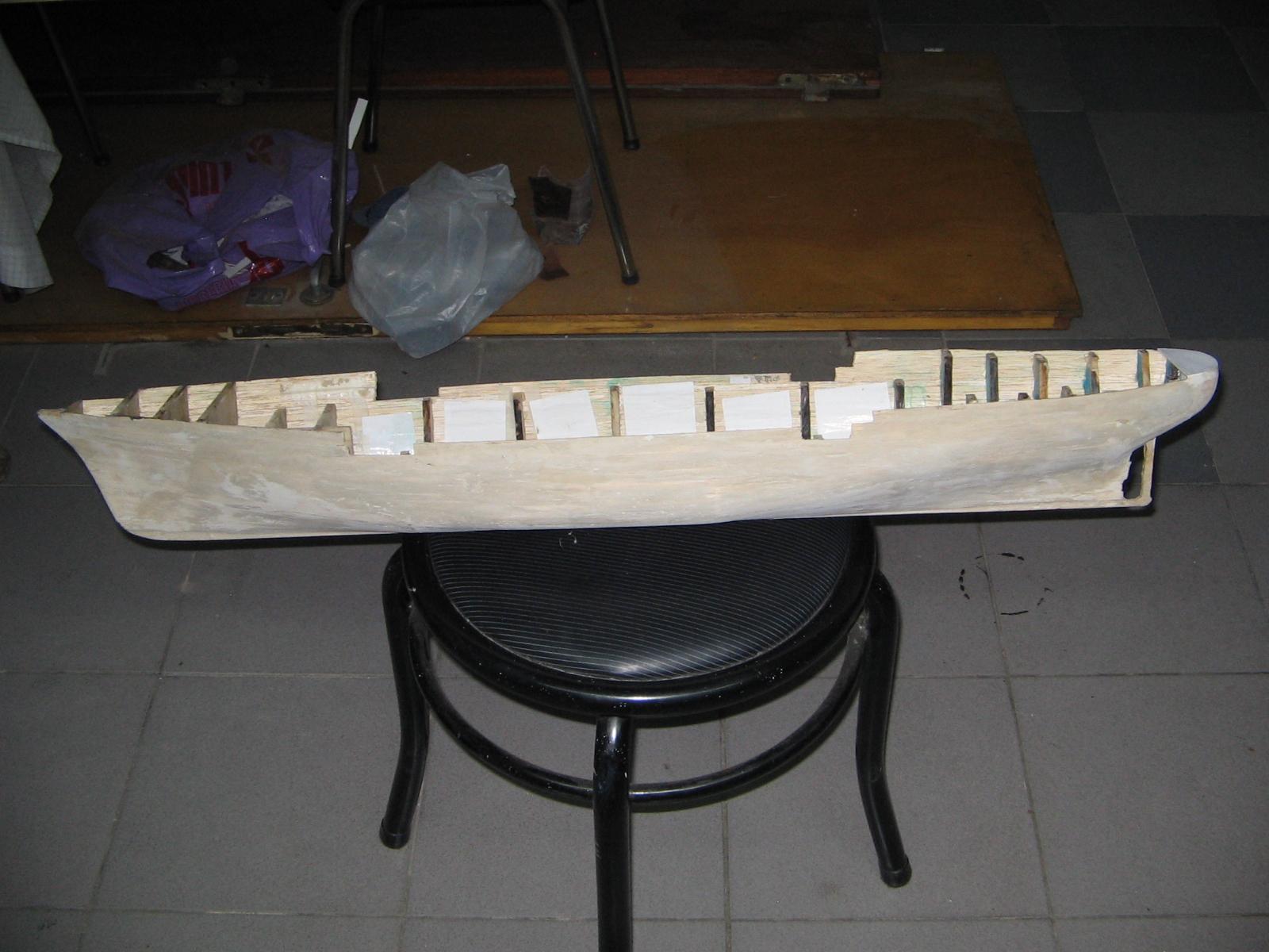

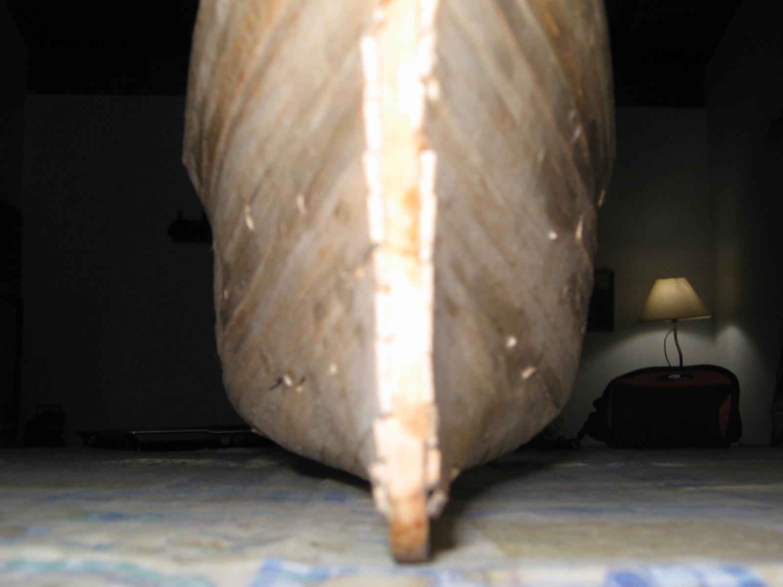

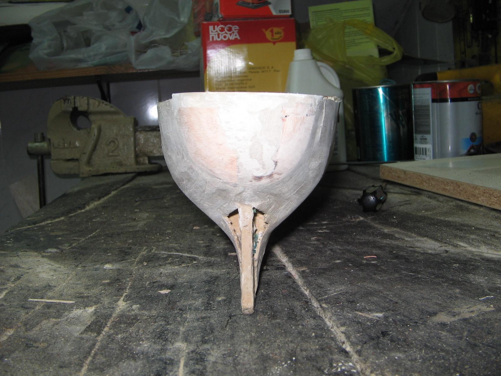

Hola muchachos, bueno, trabajando un poco en el barco les dejo algunas imagenes.
Se trata de que he masillado y lijado, solo para emprolijar la masilla, como para dejar la superficie lista para aplicarle la fibra.
Tambien he macizado la popa, como muestro en las fotos, y luego rebajandolo con el dremel y masillando un poco.
Me faltaria el espolon en proa, y habia pensado en ponerle los bordes de las cubiertas y recortar en el centro, asi tengo la posibilidad de acceder para trabajar dentro.
Por otro lado hemos empezado con Axel Weller a pensar el conjunto bocina-eje-helice que instalare luego de aplicar la fibra, que si bien se va a hacer mas laborioso, no creo que antes se pueda realizar dado la escasa resistencia del casco.
Pero eso sera luego, ya habra tiempo de hablarlo.
Les mando un abrazo y espero les gusten las fotos

Buenos avances Matias, esperaremos a ver como sigue con ese enfibrado.

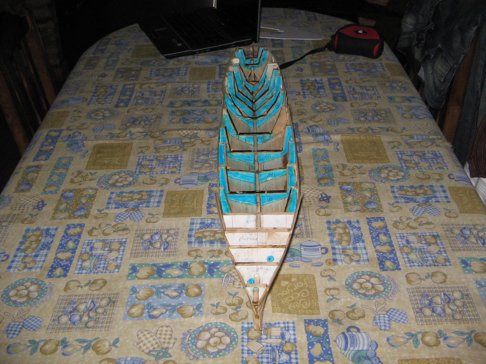

Hola Matias: Voy viendo tus avances, y me dan miedo tus `prisas y tus ansias por verlo navegando. Tanto es así, que al ver la foto 21, me pareció que el casco estaba revirado, torcido, pero pensé que sería por la foto, pero, en estas últimas, en la 29, se vé igual de revirado que en la anterior, y eso es debido a la escasa fuerza, a la debilidad de los materiales que estás empleando, y aunque le pongas fibra de vidrio y epoxi, el revirado ya no tiene remedio. Lo ideal en estos buques de un metro de eslora, mas o menos, es emplear contrachapado de 7 mm. para la falsa quilla y de 5 mm. para las cuadernas. El forrarlo con balsa, solo se hace en los veleros, y en barcos de pequeño tamaño, como los G65, o el Palo de Agua, que tienen 65 cm. de eslora, y no estan sujetos a las tensiones que va a soportar tu barco cuando le instales el motor. Lo adecuado para esa eslora de la Sarmiento, es listón de pino de 7 a 10 mm. de ancho, por 2'5 mm. de grueso, mejor de 3 mm. que con el lijado, se iría a esos 2'5. Ten en cuenta que un modelo navegable, va a sufrir un trato, que no es el de estar en una urna, sino que hay que sacarlo, montarlo en el coche, al llegar al plano de agua, volverlo a sacar, montarle todo el aparejo, etc. y luego, en el lago, no estas solo, y siempre se pueden producir, y de hecho se producen, encontronazos con otros barcos o con los bordes del lago. Bueno, no me pongo mas pesado, pero creo que el plan de trabajo que llevas y la forma en que lo estas desarrollando, no es el adecuado.
Un abrazo, marinero. Tu Capitan.
matiasfcruz
Mensajes: 1196
Mensaje por matiasfcruz »
AntoniodeGranada escribió:Hola Matias: Voy viendo tus avances, y me dan miedo tus `prisas y tus ansias por verlo navegando. Tanto es así, que al ver la foto 21, me pareció que el casco estaba revirado, torcido, pero pensé que sería por la foto, pero, en estas últimas, en la 29, se vé igual de revirado que en la anterior, y eso es debido a la escasa fuerza, a la debilidad de los materiales que estás empleando, y aunque le pongas fibra de vidrio y epoxi, el revirado ya no tiene remedio. Lo ideal en estos buques de un metro de eslora, mas o menos, es emplear contrachapado de 7 mm. para la falsa quilla y de 5 mm. para las cuadernas. El forrarlo con balsa, solo se hace en los veleros, y en barcos de pequeño tamaño, como los G65, o el Palo de Agua, que tienen 65 cm. de eslora, y no estan sujetos a las tensiones que va a soportar tu barco cuando le instales el motor. Lo adecuado para esa eslora de la Sarmiento, es listón de pino de 7 a 10 mm. de ancho, por 2'5 mm. de grueso, mejor de 3 mm. que con el lijado, se iría a esos 2'5. Ten en cuenta que un modelo navegable, va a sufrir un trato, que no es el de estar en una urna, sino que hay que sacarlo, montarlo en el coche, al llegar al plano de agua, volverlo a sacar, montarle todo el aparejo, etc. y luego, en el lago, no estas solo, y siempre se pueden producir, y de hecho se producen, encontronazos con otros barcos o con los bordes del lago. Bueno, no me pongo mas pesado, pero creo que el plan de trabajo que llevas y la forma en que lo estas desarrollando, no es el adecuado.
Capi, que mensaje mas desalentador. Usted sabe que lo respeto y le tengo mucho afecto, por ello una de las palabras que mas valoro es la suya.
Pienso que el revirado no es cierto, realmente lo miro mucho y no le veo defectos graves, solo los logicos de no haber masillado a fondo, y solo haberlo hecho para que tenga las lineas para poder aplicar la fibra.
Por otro lado, no solo tiene la balsa..sino que la masilla, y creo..o mejor dicho, ruego, que con la fibra (un par de manos) salga a flote.
Hasta ese momento no puedo decirle mas nada..
Cuidese y le mando un abrazo
