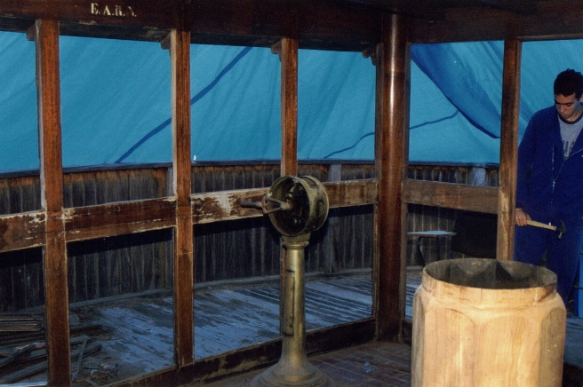

Una cuestión a todos los que conocéis el correillo, o tenéis una buena documentación de él.
Que dispositivo es esta tercera huella. ¿Podría ser un teléfono de tubo? ¿Un tubo de órdenes?
Aquí se aprecia la bitácora en primer plano y delante el telégrafo

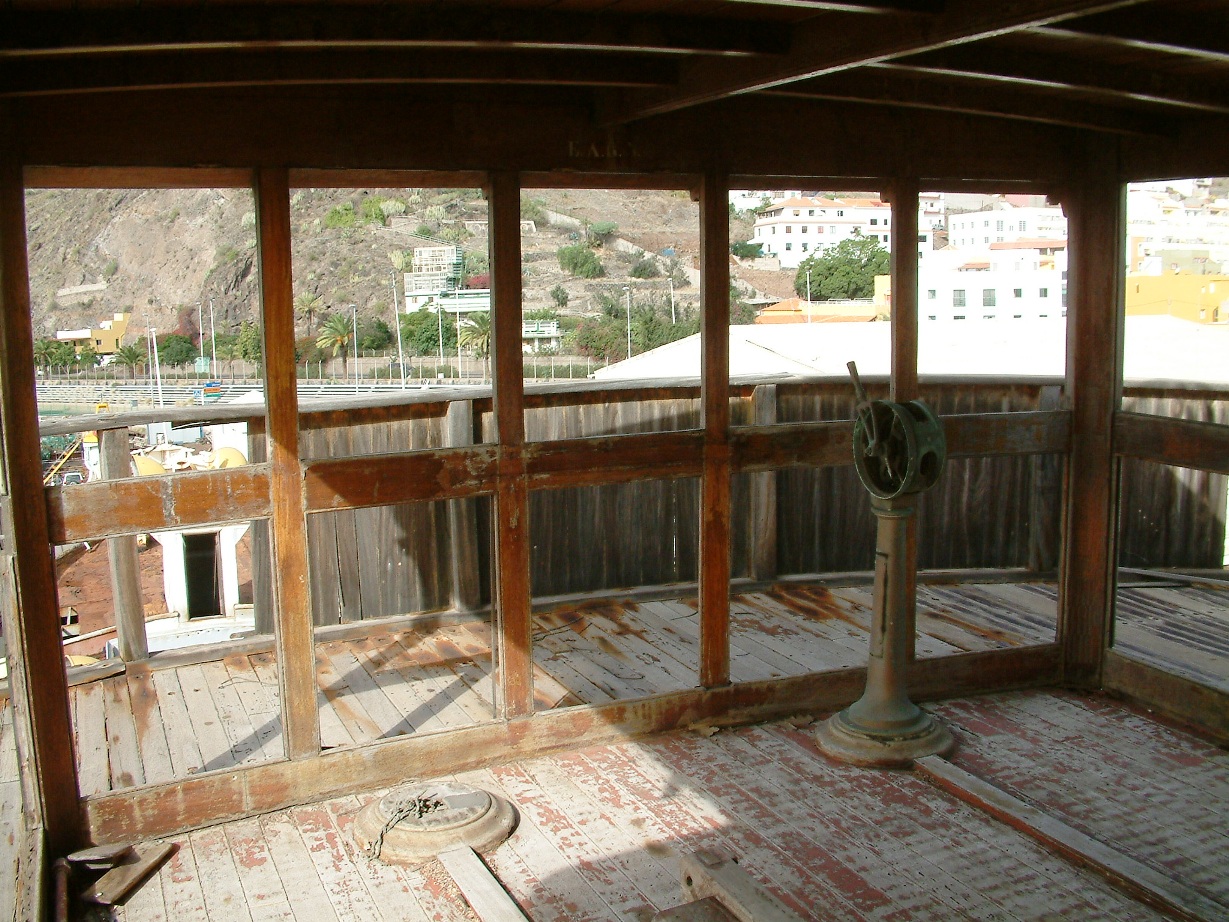

Aquí hay una huella de otro dispositivo colocado simétricamente al telégrafo.<br />¿Sabeis que era?
¿Sabeis que era?

Creo que seria el monitor del radar, pues en los últimos años de navegacion disponia de radar.De momento no se me ocurre otra cosa.

Pero es un pié de pedestal igual que el del telégrafo. ¿Podría ser un segundo telégrafo? ¿para que serviría?
Además en los planos de reforma de la cubierta ya sale reflejado. No se ve en planos anteriores, entre otras cosas porque de los planos antiguos únicamente tengo el alzado lateral.
Pero un tubo de órdenes entre el puente y la sala de máquinas me parecería un dispositivo acertado y acorde a la época.
Pero que forma tendría esta andrómina.

En el plano parece otro telégrafo, pero no se la función. Igual esta uno a babor y otro a estribor para facilitar la maniobra al oficial según este mirando por babor o estribor para el atraque.
Sobre el tubo de ordenes, es eso, un tubo que termina en forma de embudo aplanado a la altura de la boca y que se adapta a esta y con un tapón que se saca donde va el silbato tipo tetera, sacas el tapón, soplas y en el otro extremo se oye el silbato. Es muy posible que lo llevara, pero que recuerde, siempre lo he visto adosado a una pared, nunca como instrumento con peana.
El barómetro muy posiblemente sobre la mesa y el reloj ni idea.

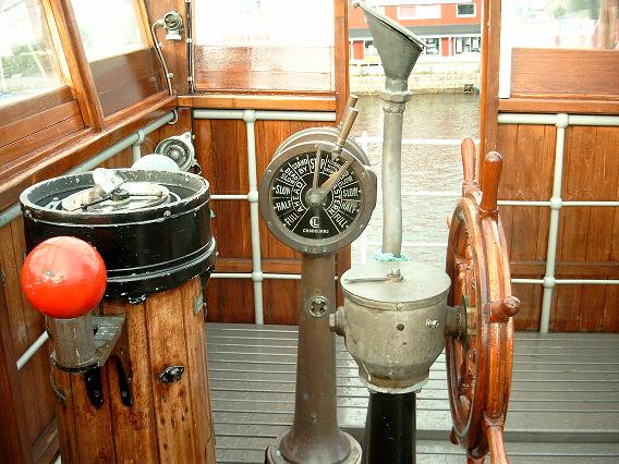

Te pongo una foto de un puente que se ve que había sido descubierto pues aún se ven las barandillas, este era de un barco pequeño (ballenero) el tubo acústico esta cerca de la rueda del timón.

Gracias José.
Es muy difícil seguir en internet el concepto tubo acústico.

Buena foto, el tubo parece adosado a la rueda

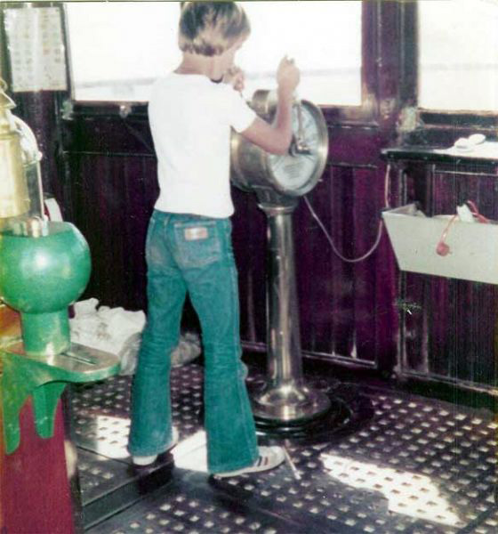

Te adjunto una foto del puente de su gemelo Viera y Clavijo, parece que lleva tambien un telegrafo a babor y estribor. El otro no se ve
Viera+y+Clavijo+7150+original-Peter+en+el+puente-Zierikzee+Holanda+a$C3$B1o+1977+donada+por+Mr+Jan+Goedhart-Correillo+La+Palma.jpg

Muchas gracias Joaquín.
Parece que si, que llevaba dos telégrafos.
Había tenido esta foto pero no la encontraba.
