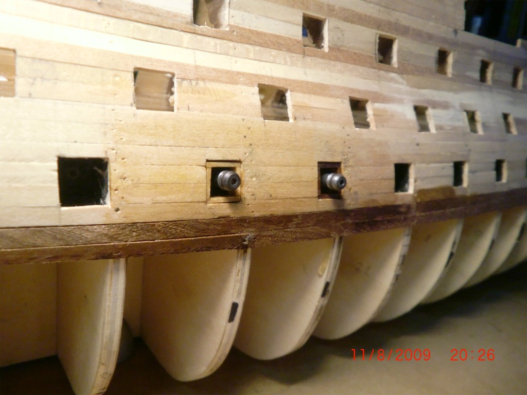

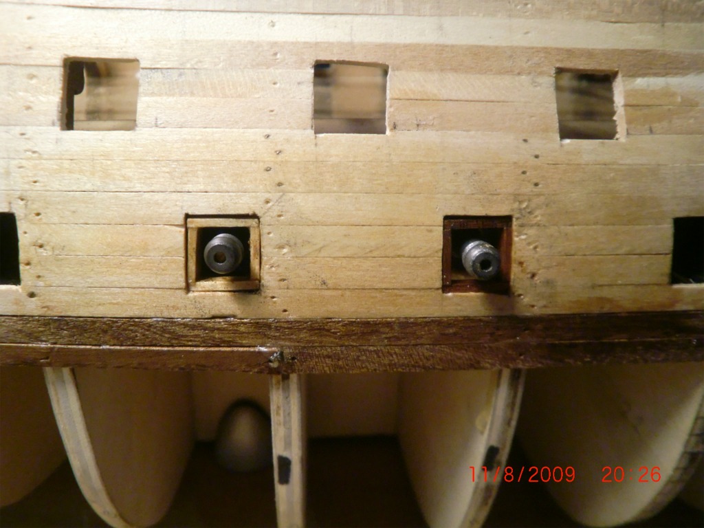

Pongo unas fotos con dos muestras de marcos:
- la primera con madera de Sapelly de 1,5 mm de espesor.
- la segunda con madera de Tilo de 1,5 mm de espesor.
He dado una mano de tapaporos a la zona y una mano de Lasur de Teca, tal como quedará aprox. el casco, tanto al mismo (que aún no tiene el segundo forro, ojo) como a los marcos.
En principio, para mí, la de Sapelly es más "vistosa" y la de Tilo es más real ¿no?
Porque pintarlas de rojo, como que no ¿verdad? (no habrá nada rojo en mi maqueta)
Ya me diréis cosas de si uno u otro, o ninguno de los dos :mrgreen:
un saludo,
Juan

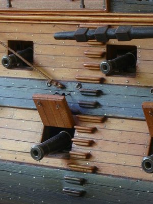

Si, si, así es. Me parece muy correcto, fíjate en el barco de MarioV, la idea es que quede a ras, tanto en las troneras que llevan porta como en las que no. En la troneras superiores las puedes decorar con un marco de otro color que resalte y decore.
Si llevan porta le puedes añadir el pequeño marco de tilo para que encaje la porta de cierre.
Creo que es lo más acertado.
Rafael García

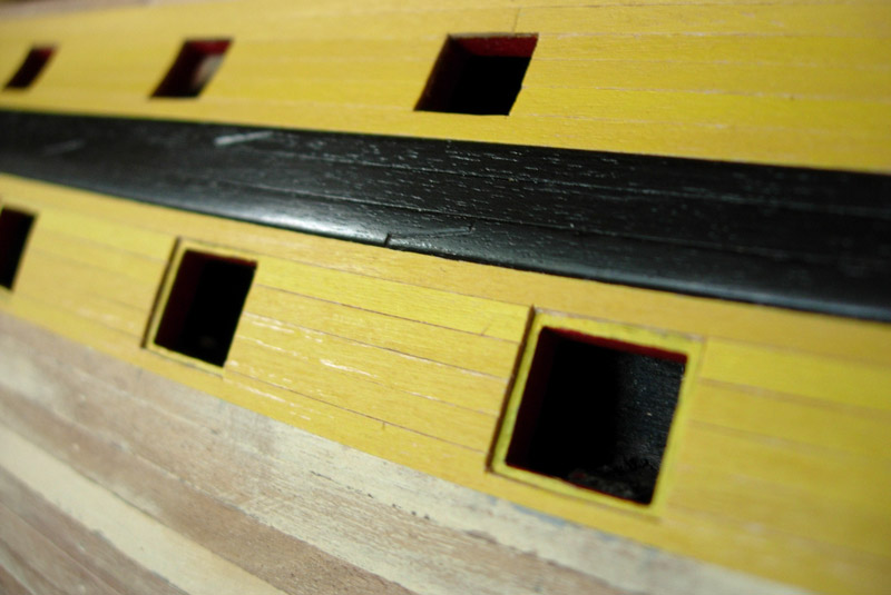

Estoy de vacaciones y no tengo aquí mi modelo para enviarte una foto en la que se aprecie el detalle de cómo está encastrado el marco en la tronera. En todos los sitios serios que he consultado he visto que las tracas van a ras. Te adjunto una foto tomada de la web de G. delacroix, su navío de 74 cañones, en donde esto se ve claramente con más detalle.
Mario

MarioV escribió:Juan, te está quedando muy bien y creo que estás haciendo lo correcto. Yo en mi Nepomuceno he puesto marcos en la primera batería que se ven parcialmente, ya que llevará portas. En la segunda batería he puesto marcos pero las tracas del forro las he puesto a ras, ya que estas no llevarán portas. Te adjunto una de las fotos que puedes ver en el hilo del San Juan Nepomuceno por si te es de utilidad.
Exacto , en las troneras con portas se ven los batiportes y en las que no llevan portas las tracas van a ras.
La foto que pone MarioV son muy ilustrativas.
