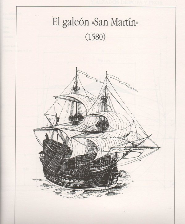

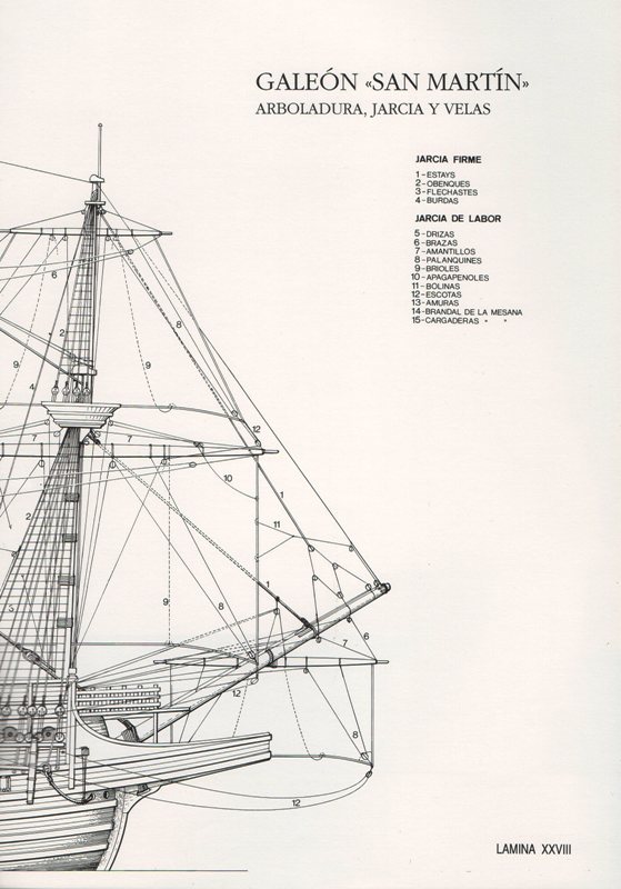

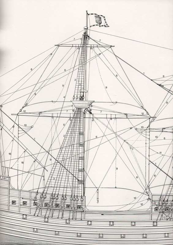

Lorenzo, ¿cual es la fuente de información que te indica que esas son las vigotas para esa época?

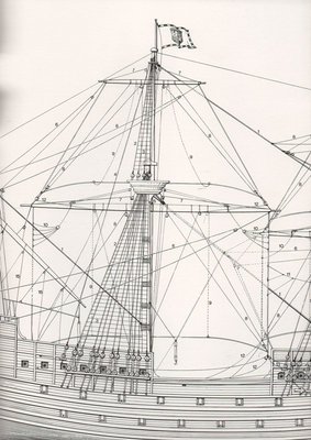

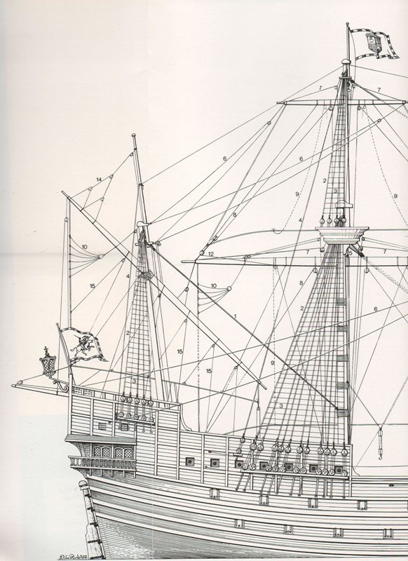

Te envío infamación muy fidedigna sobre un galeón de 1580.
Img 635 corresponde a las tapas del libro donde se hayan los dibujos correspondientes a las imágenes, 626, 627, 628 y 629.
La imagen 630 corresponde al libro Modèles Reéuits de Wolfram zu Mondfeld.
Tú decides, Pero yo no colocaría esas vigotas.

Maquinilla escribió: Te envío infamación muy fidedigna sobre un galeón de 1580.
Maquinilla, siento contradecirte pero las vigotas que pone el autor de ese libro en el galeón San Martín no son sino uno más de los muchos errores que comete. Mucho más grave es haberle dibujado cuadernas dobles con claras ¡y reviros! del siglo XVIII.
En general los planos, dibujos y demás esquemas de ese libro son cualquier cosa menos fidedignos. El autor aporta una serie de informaciones valiosas, sin duda ninguna, como son la ordenanza de 1618, el libro de Tomé Cano, etc., pero cuando hay algo que no sabe se lo inventa por la cara y ¡sin avisar!. Ejemplo evidente: Esas vigotas, las copia de un un plano del XVIII y no dice de dónde las ha sacado, con lo cual el lector de buena fe se lo cree, pero si examinas el libro de cabo a rabo verás que no dedica ni una línea al asunto, las copia y basta.
Lo malo es que ha introducido demasiados "inventos" y suposiciones sin advertir que lo son, con lo cual pasan como cosa demostrada. Interpreta los datos y expresiones de la época como le viene en gana, sin siquiera manifestar la menor reserva o duda, y realiza una serie de desarrollos geométricos que son pura fantasía.
No sigo, pero insisto: De fiable nada de nada. Todos los dibujos de ese libro hay que tomarlos con muchas reservas. A mí hubo un tiempo que me tuvo engañado (el libro tiene ya casi 20 años) pero con el tiempo he ido viendo más claro....

Cayetano, gracias por tu aviso, acabas de ahorrarme muchísimo tiempo de lectura ya que terminaba de leer el primer tomo y me disponía a empezar el segundo.
Lorenzo, no tengas en cuenta lo dicho sobre la información que te acabo de enviar.

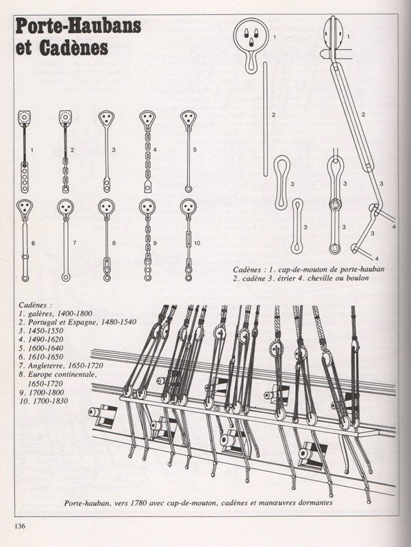

En la pagina 8 de tu hilo, tienes un dibujo, (img.578), en el cual figuran vigotas triangulares con tres agujeros y las vigotas ciegas que tu quieres colocar. Tú decides.

En efecto en una de las láminas que me enviaste (pag. 8 de este hilo) se ven vigotas ciegas para tensar los obenques. Ahora hablo de memoria pero creo recordar que Cayetano comentó que en los restos de una nao, del que no recuerdo ahora el nombre (es casi la una de la madrugada) descubierta en las costas del Canada se encontraron vigotas ciegas. Bueno...no quiero darle mucha importancia al tema, mi barco no va para un museo, pero si estoy intentando aproximarme lo más posible a lo pudo ser un galeón de esa época. Yo os agradezco mucho que os intereseis por mi humilde modelo y que aporteis información y conocimientos de los que yo carezco.
Saludos :wink:
Esa nao era el San Juan, de unas 200 toneladas, construida en Guipúzcoa hacia 1565 creo recordar y que ha sido excavada e investigada con mucho éxito en Red Bay (Canadá).
Las vigotas del San Martín podían ser más o menos triangulares (de tres ojos), como se ven el la página del Mondfeld que ha puesto Maquinilla, o ciegas, pero nunca redonditas. Al menos que yo sepa en esa época no hay un solo vestigio ni documento gráfico que lo acredite.
Otra cosa podría ser que los buques grandes no utilizasen vigotas ciegas como el San Juan, sino triangulares. Además el San Martín era portugués y quizás tuviese alguna particularidad diferente a los españoles. Yo no lo sé y mentiría si me pronunciase de forma terminante.

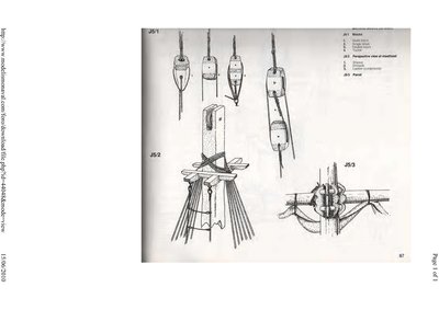

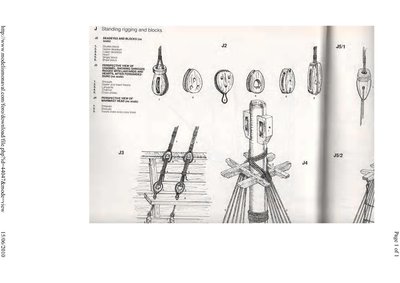

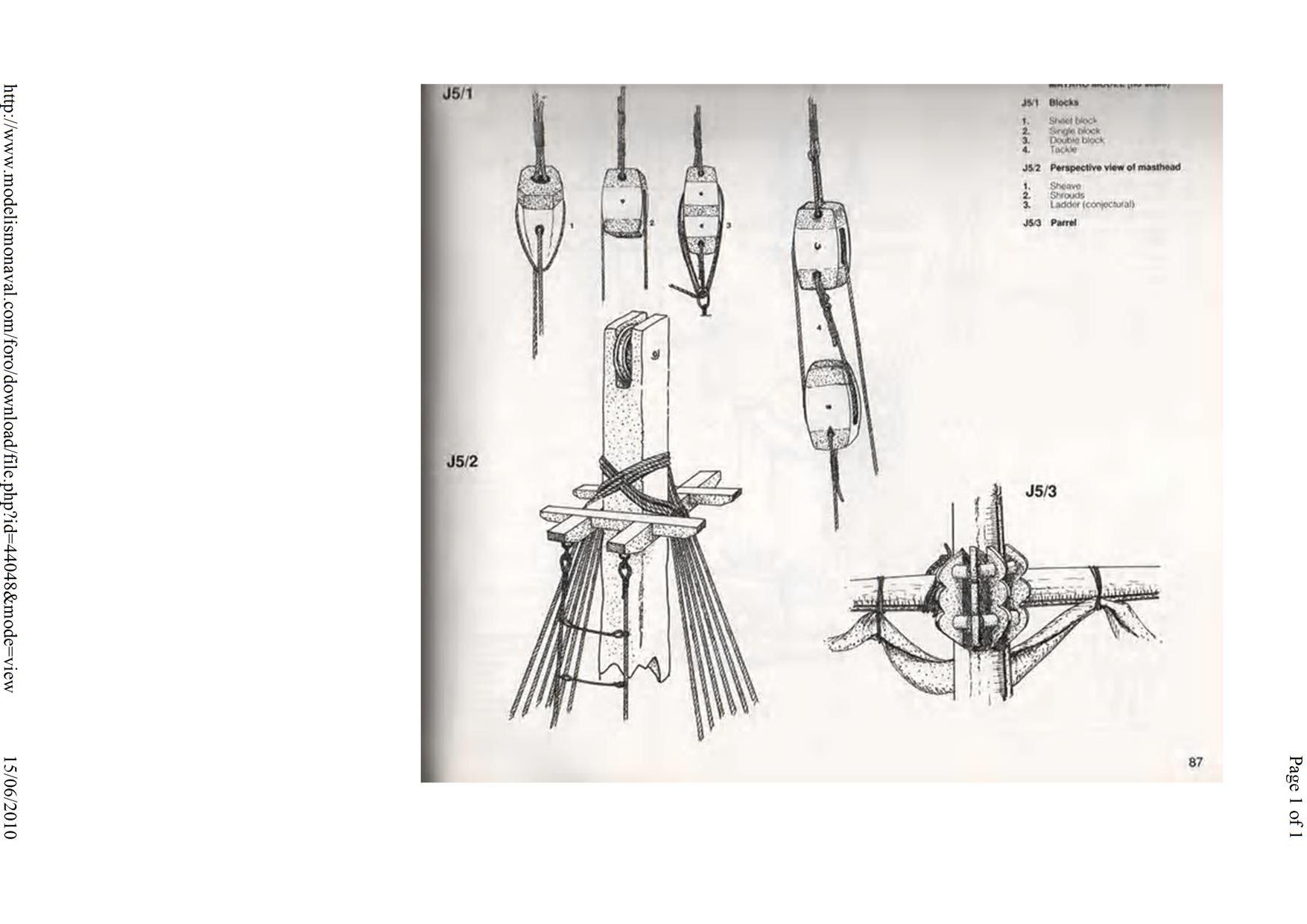

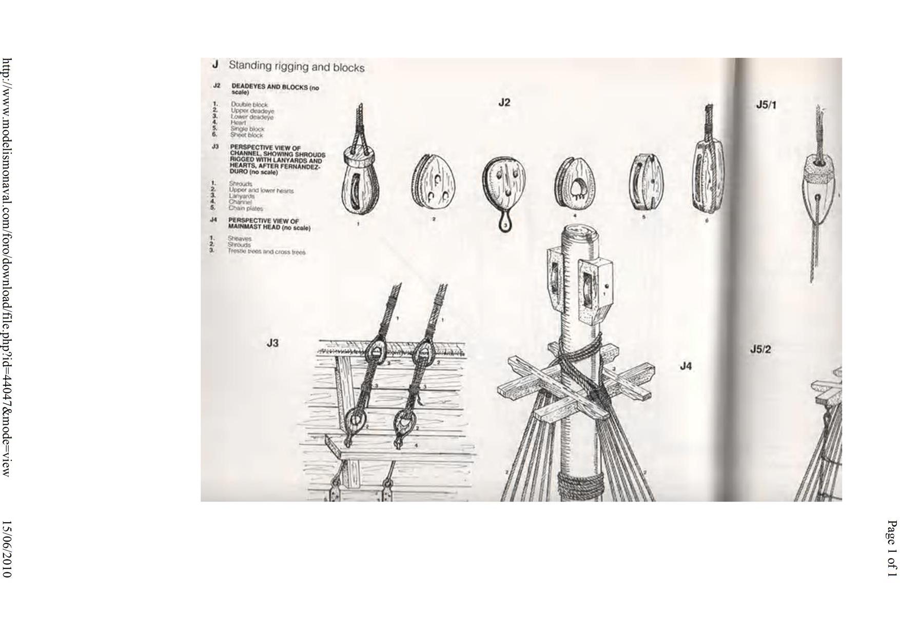

Siguiendo con las vigotas, una pregunta para Maquinilla.
Unos post más arriba pusiste un par de imágenes que me interesaría saber a qué libro corresponden.
Las imágenes son las que adjunto.
Tengo la impresión de que el autor de esos dibujos se ha documentado bien.
Por otra parte, como ya señaló Lorenzo, en ellos se ven vigotas ciegas y triangulares....
¿Cual es el título del libro y quién es el autor?.

Cayetano, el titulo de libro es;
THE SHIPS OF CHRISTOPHER COLUMBUS
El autor es D. Xavier Pastor.
La Editorial; Conway Maritime Press Ltd.
Lo compre en Librería Cal Matías.
http://www.calmatias.com" onclick="window.open(this.href);return false;
Manda huevos que teniendo un autor español, no podamos tener la obra en castellano.
Cayetano, en la pagina 8 de este hilo veras la img 584, corresponde a un galeón de 1610. Está sacada del libro The Galleon de Peter Kirsch. Podrás ver que a principios del s.XVII, las vigotas seguían siendo triangulares.

Maquinilla escribió: Cayetano, el titulo de libro es;
Muchas gracias Maquinilla, hacía años que no abría este libro y me había olvidado.
Xavier Pastor se documentaba bien. Aunque en la mayoría de los casos no dice el origen de sus informaciones, tiene la honestidad de que cuando se inventa algo pone la aclaración (Conjetural)
Maquinilla escribió: Cayetano, en la pagina 8 de este hilo veras la img 584, corresponde a un galeón de 1610. Está sacada del libro The Galleon de Peter Kirsch. Podrás ver que a principios del s.XVII, las vigotas seguían siendo triangulares.
Efectivamente, durante casi todo el siglo XVII las vigotas siguieron siendo trinagulares o trapezoidales. Por eso decía que el San Martín, que es del XVI, no podía tener las vigotas redonditas.
