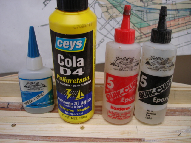

¿Que cola utilizas para pegar la madera a la fibra?
CarlosMariano
Mensajes: 474
Mensaje por CarlosMariano »
Hola Joaquin
Três tipos de colas consoante as necessidades
