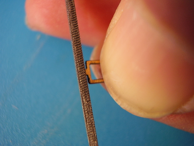

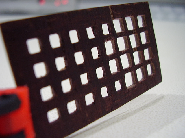

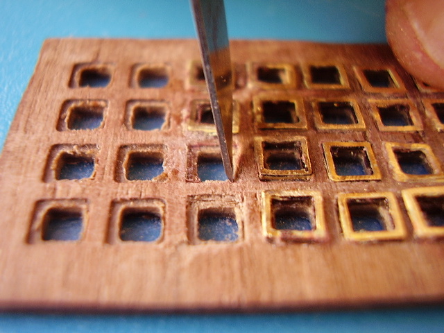

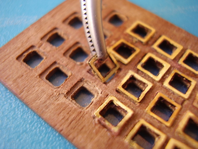

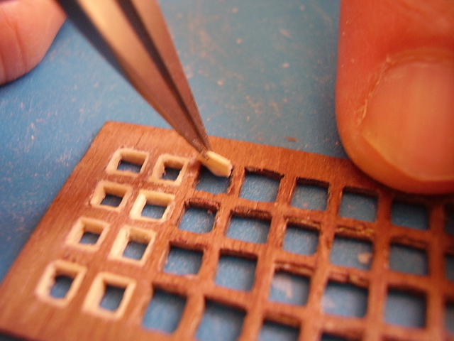

Pongo una serie de fotos de como estoy haciendo el tragaluz. Deberia decir de lo mal que me esta quedando, piezas pequeñisimas soporte deficiente... en fin estoy un poco desanimado y no se si hacerlo yo mismo , con mi propio mecanismo a base de un bastidor y una celosia.
Si teneis alguna idea o experiencia se agradeceria.

la pieza en este momento
Limpiando las rebabas
El marco que hay que voy a colocar
Limando los sobrantes  del marco
Retocar los huecos para recibir el marco
Presentar la pieza
Presentar la pieza

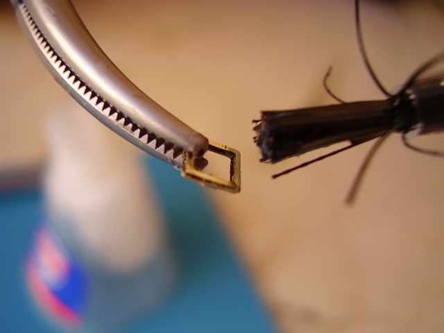

Pegamento...
Pegamento...
Y como el c...
Y como el c...

vasa escribió:Pongo una serie de fotos de como estoy haciendo el tragaluz. Deberia decir de lo mal que me esta quedando, piezas pequeñisimas soporte deficiente... en fin estoy un poco desanimado y no se si hacerlo yo mismo , con mi propio mecanismo a base de un bastidor y una celosia.
Jesús
¿y si pones unos listoncillos (provisionales, claro), que te sirvan de guía? En las obras (tema que conozco un poco) lo hacen así, siempre poniendo una regla como guía. Atinar en el sitio a pulso tal como se ven en tus fotos debe ser exasperante. Yo lo probaría al menos,

Son medidas de decimas de milimetro,y encima raras, del tipo 2,8mm, el consejo que me das, fue uno de los que no consegui llevar acabo. Se movia mucho la regla y no consguia manipular la pieza agusto, estoy en ello pero con sistema que se amolda a mis posibilidades y habilidad

Si sujetas la regla y la pieza con unas pinzas no tiene por que moverse, pero con esos tamaños no tiene que ser fácil.

Ese metodo lo probe cogiendo la pieza y la regla a una mesa. el problema es la exactitud. Que no se vaya la cuchilla un pelin, que toda la pieza tenga la misma consistencia, no estes haciendo cierta presion con el cuter y te encuetres con que se se te a metido la cuchilla donde no quieres, que se mueva la regla. No tengo medios, ni habilidad, por que la paciencia se me supone :roll:
En las fotos 12 y 13 se ve bien que la pieza no es simetrica en su interior, según está se ve que el lado derecho los marcos interiores practicamete no existen y estan hechos a maquina en serie y supongo que con buena tecnologia. No pongo en duda que se pueda hacer, yo no he podido. :(
De lo que salga ahora, si me siento responsable he elegido metodo y material y asumo los errores que habre cometido.

A mi me pasó con un modelo lo mismo que a ti con el forro, a veces el nogal sale muy malo y a parte de blando deja pelusillas. Es mejor cambiarlo y no usar esa madera, el nogal es fácil de encontrar y de mejor calidad. (te ahorrarás quebradereos de cabeza a la larga)
En cuanto al tragaluz, uf no se como podría ayudarte, se ve una pieza muy pequeña y complicada, si te da problemas, mejor la construyes de nuevo, veo difícil encajar en esa estructura las pequeñas piezas metálicas.

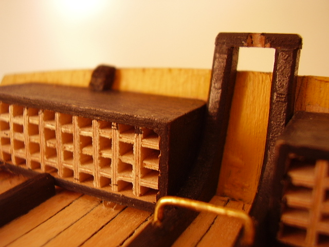

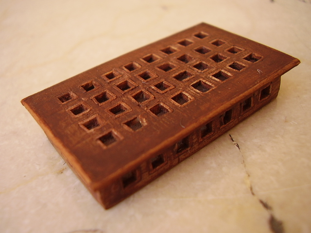

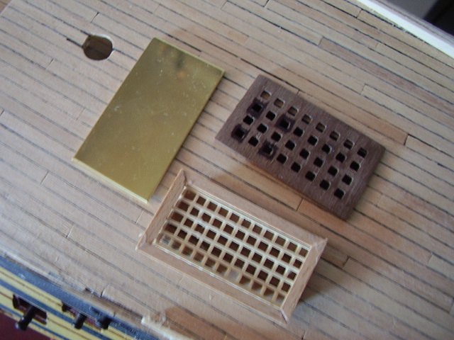

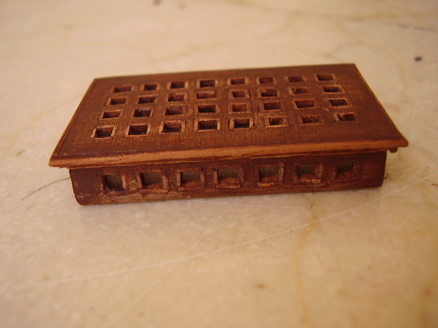

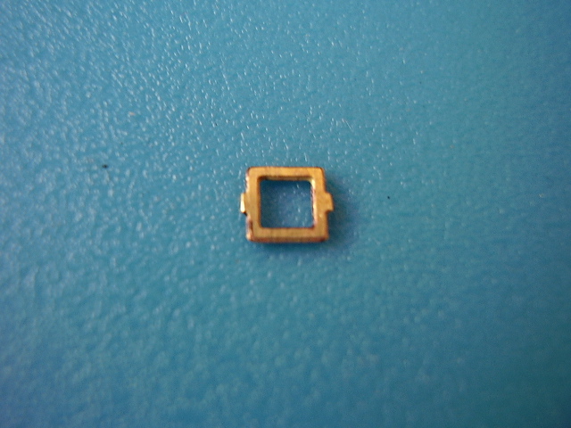

Bueno aqui estoy a pecho desubierto para enseñar el tragaluz que he conseguido Hacer.
Pense en varias posibilidades, desde un bastidor y montar la estructura con un liston, hasta hacerla de laton, pasando por un enjaretado y por la que me decidi, comerme con lima los marcos interiores y colocar una marco que cogiera todo el grosor de la pieza.
Jesus
Los materiales en los que pensé

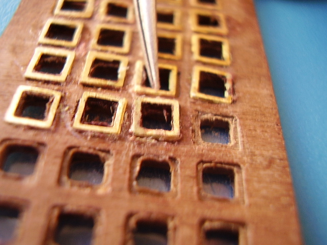

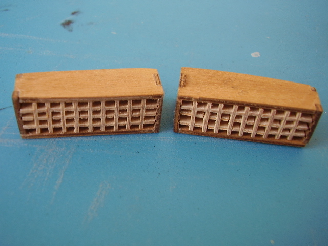

Ahí va la comida de los marcos interiores.

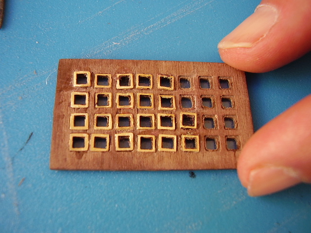

Poniendo marcos como un carpinte...rin

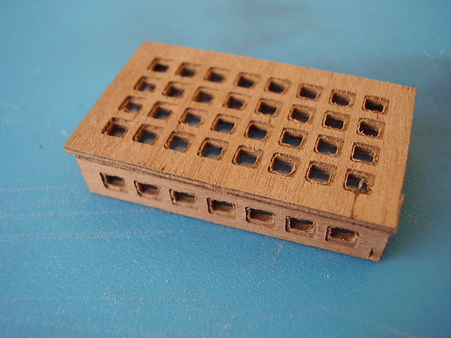

El resultado final
El resultado final
Me he opermitido poner una liston de 1X1 mm.tanto en el tejado como en los laterales, amodo ce moldura
jmolinas
Mensajes: 1672
Re: Victory de Caldecraft por Vasa
Mensaje por jmolinas »
hombre Jesús, ésto ha quedado muy bien. Y vaya si te los has currado. Muy bien, muy bien
saludos, Juan

Muy buena solución, mucho trabajo pero ha valido la pena, felicidades.
Saludos Tomás

Gracias, Lo mas complicado el tamaño de las piezas , lo demas paciencia y manchar herramientas y manos de cola :)
Jesús

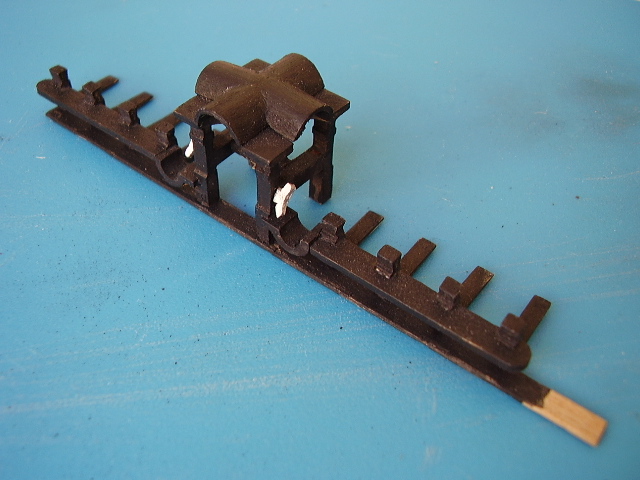

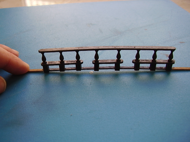

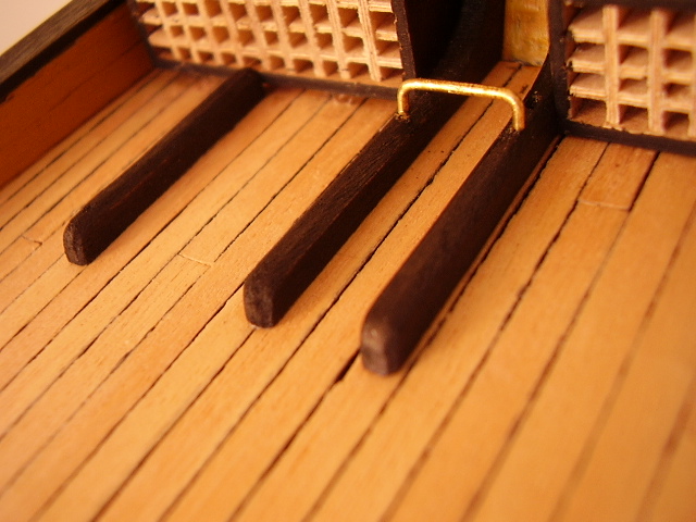

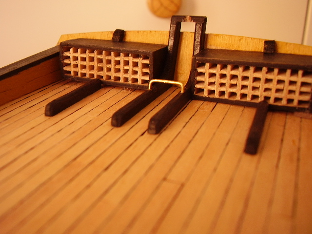

Hay van algunas fotos de los soportes del espejo de popa y los armarios para banderas.
Aqui lo que he hecho es biselar los bordes de los soportes . apenas si se nota pero esar, están
Jesús
