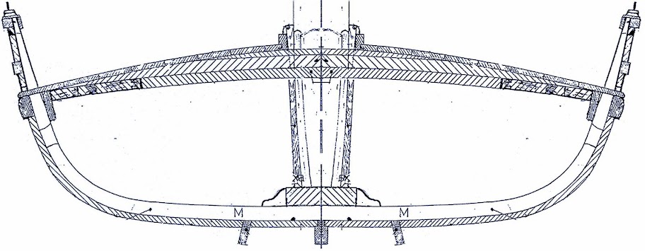

Admin escribió:¿Equivaldría al trancanil?
Ciertamente es el Trancanil, pero en este caso es plano, del grosor de las tablas de la cubierta, para mejor desagüe del agua embarcada en cubierta. por esto los imbornales están abiertos a ambos lados de cada barraganete.
En la imagen se ve lo descrito, siendo la Taula de Clau la tabla atravesada por los barraganetes en cada banda, y atención al detalle del corte en seción del imbornal por encima de la Taula de Clau.
Por petición de Yarza retiro lo manifestado, en todo caso gracias Joaquín.

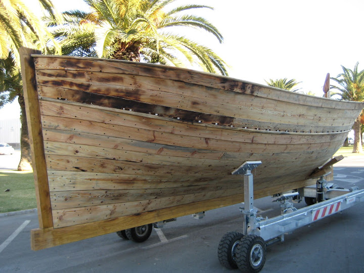

Como ejemplo esta barca Quillada de San Carlos de la Rápita,
Observese los rastros del fuego en las tablas que se han curvado por el tradicional método de aplicar calor de hoguera e ir torsionando en un potro de circunstancias, mediante cabrestante.
Quillada era la barca que sus fondos no eran planos, y no presentaba Roda en Popa si no Codaste, y la Roda de Proa era vertical.
