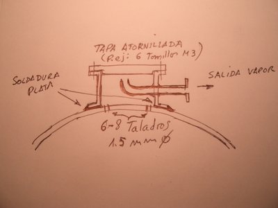

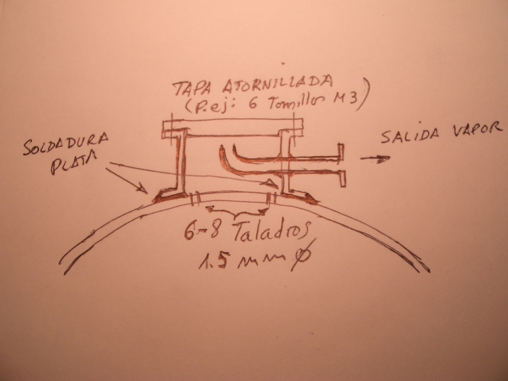

Re: Construcción caldera escocesa de llama en retorno TERMI
Hola Xavier:
en la foto CIMG5961 pone "caja de fuegos con sus tubos deapues de pasar por el baño de ácido".
es para limpiar el material? que acido es?
podrias hacer un pequeño croquis del domo que has fabricado? , no acabo de tener claro como funciona, supongo que es sencillo pero no me aclaro.
gracias
hola, respondo a los dos mensajes
Tener en cuenta que para los fondos o tapas planos es conveniente que tengan 2 mm y hay que utilizar tirantes o virotillos para avitar deformaciones o abombamintos
Salut
Xavier
Para decapar o limpiar los restos de decapante y óxidos del cobre después o entre las soldaduras es necesario someterle a un decapado ("Pickling" ) consitente en sumergirlo en una disolución de acido sulfurico ( SO4 H2 comercial) y agua en una proporcion aproximada de 1 parte de ácido por, 18 ó 20 de agua durante unos minutos, hasta que se observe el color rosado limpio del cobre, a continuación, se aclara abundantemente con agua bajo el grifo. Es importante esperar a que enfríe la soldadura antes de sumergirla en el baño para evitar quemaduras..sayeras escribió:Hola Xavier:
Ahí va;sayeras escribió:Hola Xavier:
gracias
