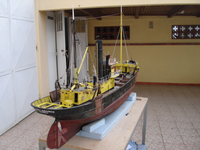

Seguro, sería un buen proyecto, y en efecto, fijándome más detenidamernte en tu excelente paso a paso, parece que sobrepasa los 180 cm de eslora. No he hallado datos o carcterísticas de tu modelo. ¿Puedes decirnos la eslora, manga , desplazamiento, etc.?
Supongo que una vez terminado con todos sus elementos montados, no será tarea fácil meterlo o sacarlo del agua...
Otra cosa: La hélice, ¿ es de 170mm de radio, o de diámetro?

Los de AMONAGA estamos pensando hacer una expedición al sur de Portugal para verlo navegar.CarlosMariano escribió:Hola para os colegas de Amonaga![]()
Está tudo bem disposto?
Realmente te esta quedando muy bien, con la eslora de 2,17 y los 60 kilos de lastre mas el peso del barco, tiene que comportarse en el agua como uno de verdad.
¿Que reductora le pones al motor?

Hola para todos e "muchas gracias " pelos comentários.
As dimensões do modelo são: Eslora 2,17metros , manga 38,5cm ,altura maxima 1,24metro, desplazamiento total aprox : 95 kg .
Claro que o transporte e colocação na água vão requerer medidas de logistica especiais,tenho andado a procurar soluções ,e parece que tenho o problema resolvido.
O mais dificil é o primeiro modelo os outros que gostaria de fazer, serão mais fáceis
A motorização prevista é um motor speed 900 de grande torque ligado em veio directo a uma hélice de 14,5 cm de diametro.
Até breve
Salutos
C.Mariano
Até breve
Salutos
C.Mariano

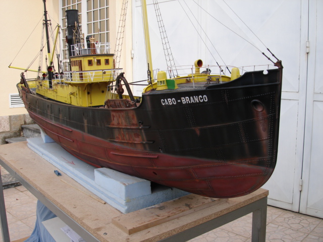

Si el acabado del modelo es como aparenta en las fotos y como el de los que llevaste a Lisboa, algunos de AMONAGA podríamos ir al sur del poolo sur para poderlo ver. De todas formas, esperamos no tener que ir tan lejos y poderlo ver en el encuentro de Vigo o en eel próximo Ptnauticmodel del 2009, aunque no sé si podremos esperar tanto. Parabens
Miembro de AMONAGA
- Mensajes: 474
Hola fico muito contente de vos ver aqui num encontro .
O modelo ainda não está finalizado,de momento estou construindo os detalhes ,seguindo-se a instalação da parte técnica,mais uns meses e obra pronta
Esta obra já tem três anos de trabalho
É só mais uns meses.....
Para ir a Vigo terei de "aquilar" um transporte tipo "Ford Transit"

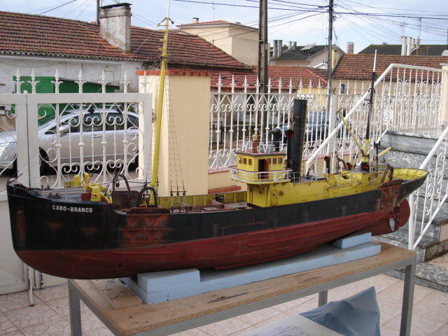

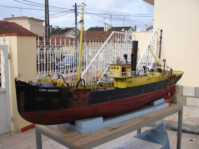

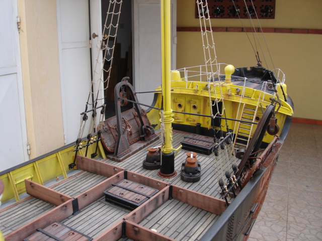

- Mensajes: 474
Hola e bons dias

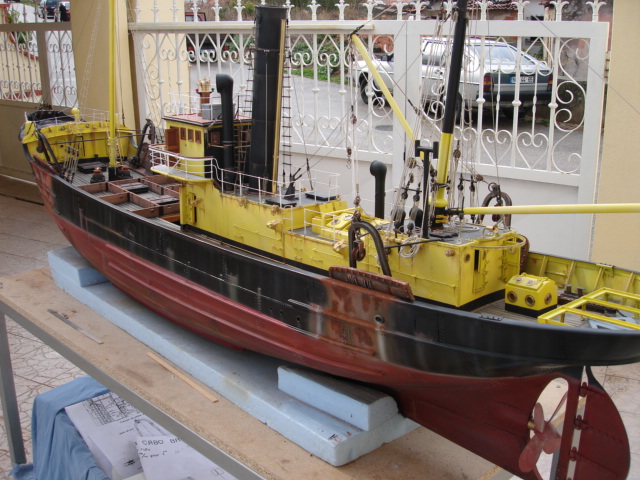

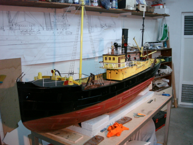

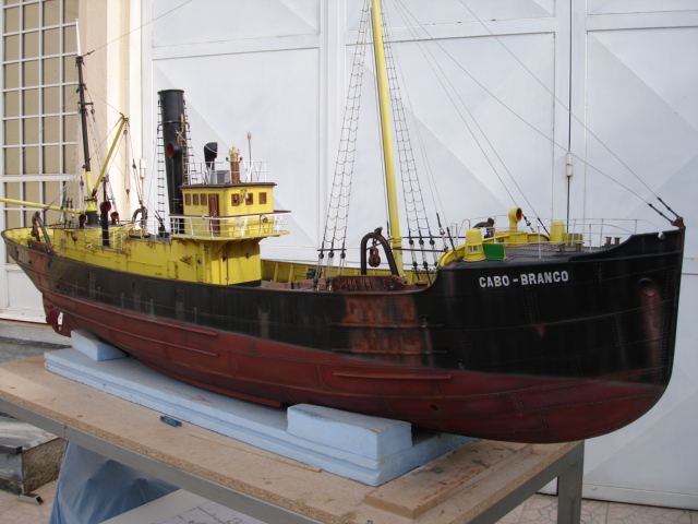

Venho aqui colocar fotos do modelo quase terminado. Mas ainda assim estão faltando peças importantes como ; o guincho das redes,o bote de salvamento e alguns detalhes do extremamente completo plano:
Aqui vão elas:
Aqui vão elas:

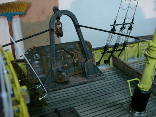

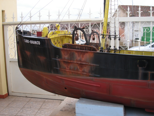

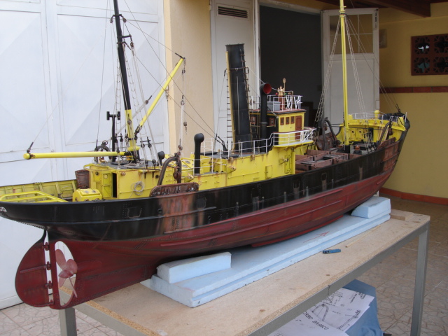

- Mensajes: 474

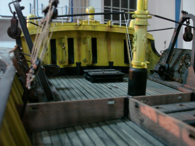

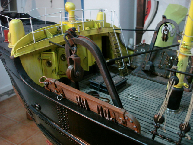

Tentei esforçar-me no seu desgaste e envelheçimento,na realidade estes navios tinham muita ferrugem

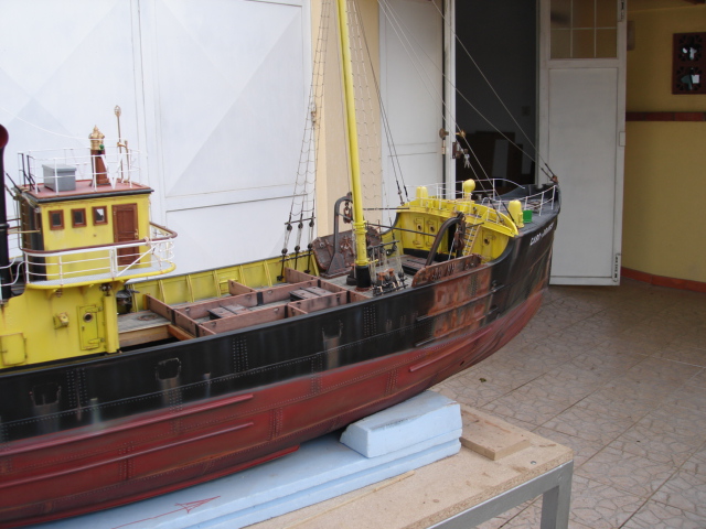

- Mensajes: 474

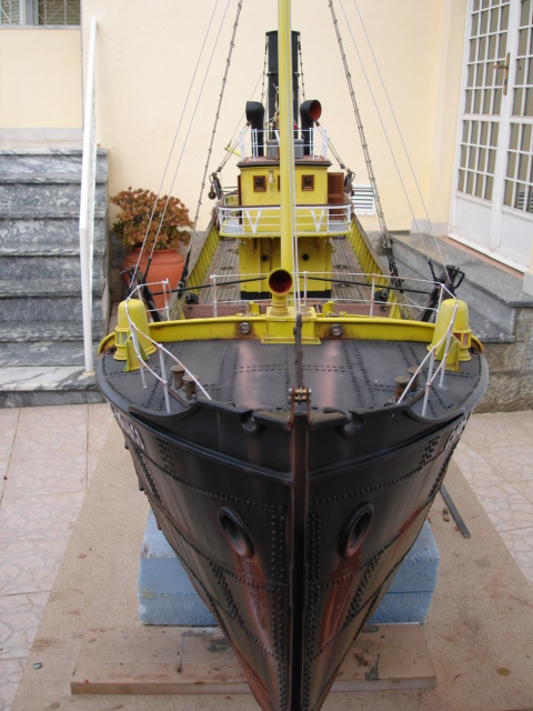

As ultimas
Até breve
Até breve

Si, por favor. Los detalles y el acabado del barco se lo merecen. Y si ahora tienes más tiempo, podías contar un poco como consigues los envejecidos: tipos de pinturas, técnicas, herramientas, etc. Me han gustado especialmente. Están ahí, pero no se manifiestan tan integrados están en el conjunto. Me han parecido excelentes, pero ¿qué no es excelente en este barco?
