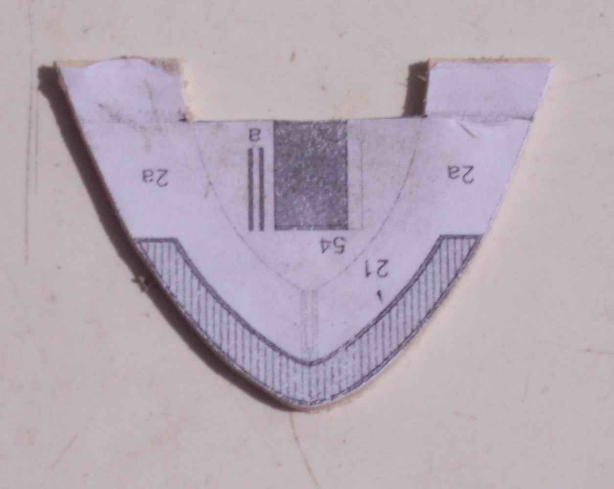

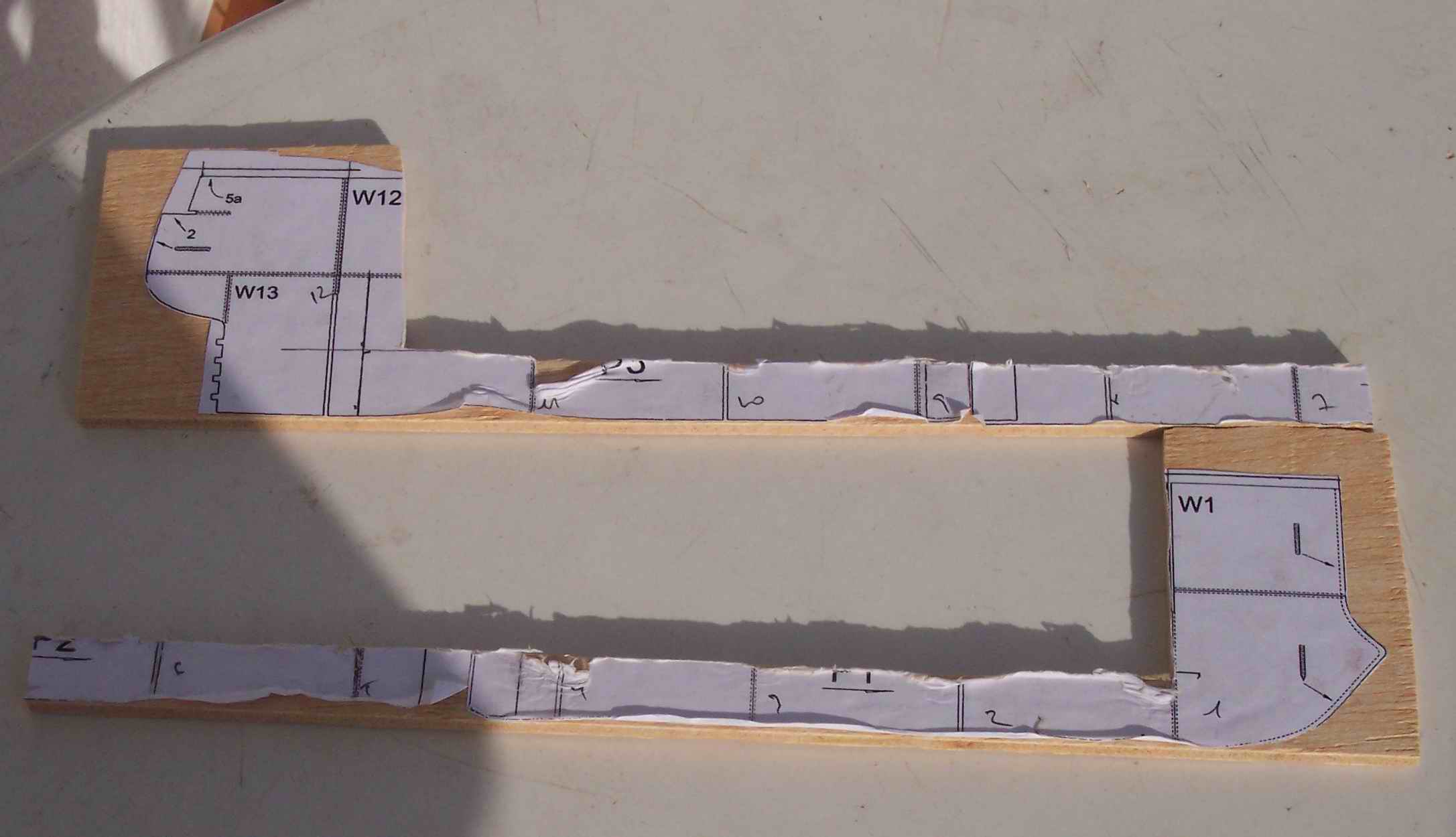

Con que sierra cortaste las cuadernas para hacerlas en dos partes y luego montarlas?
Joaquin
Villaamil
Mensajes: 179
Mensaje por Villaamil »
Sierra de calar (proxxon) y luego lijadora de plato

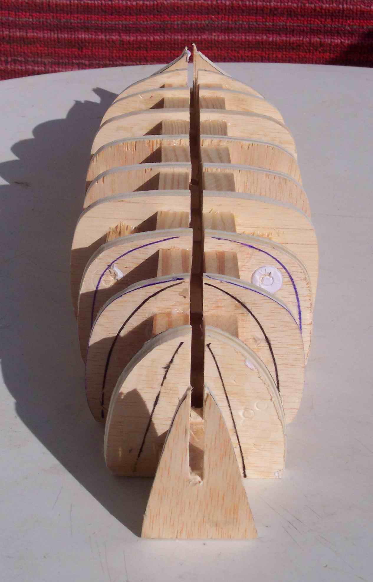

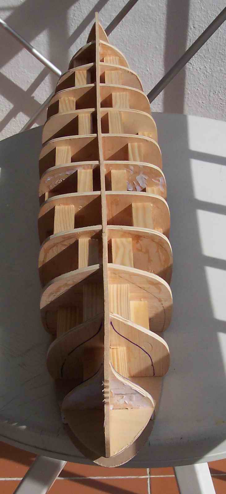

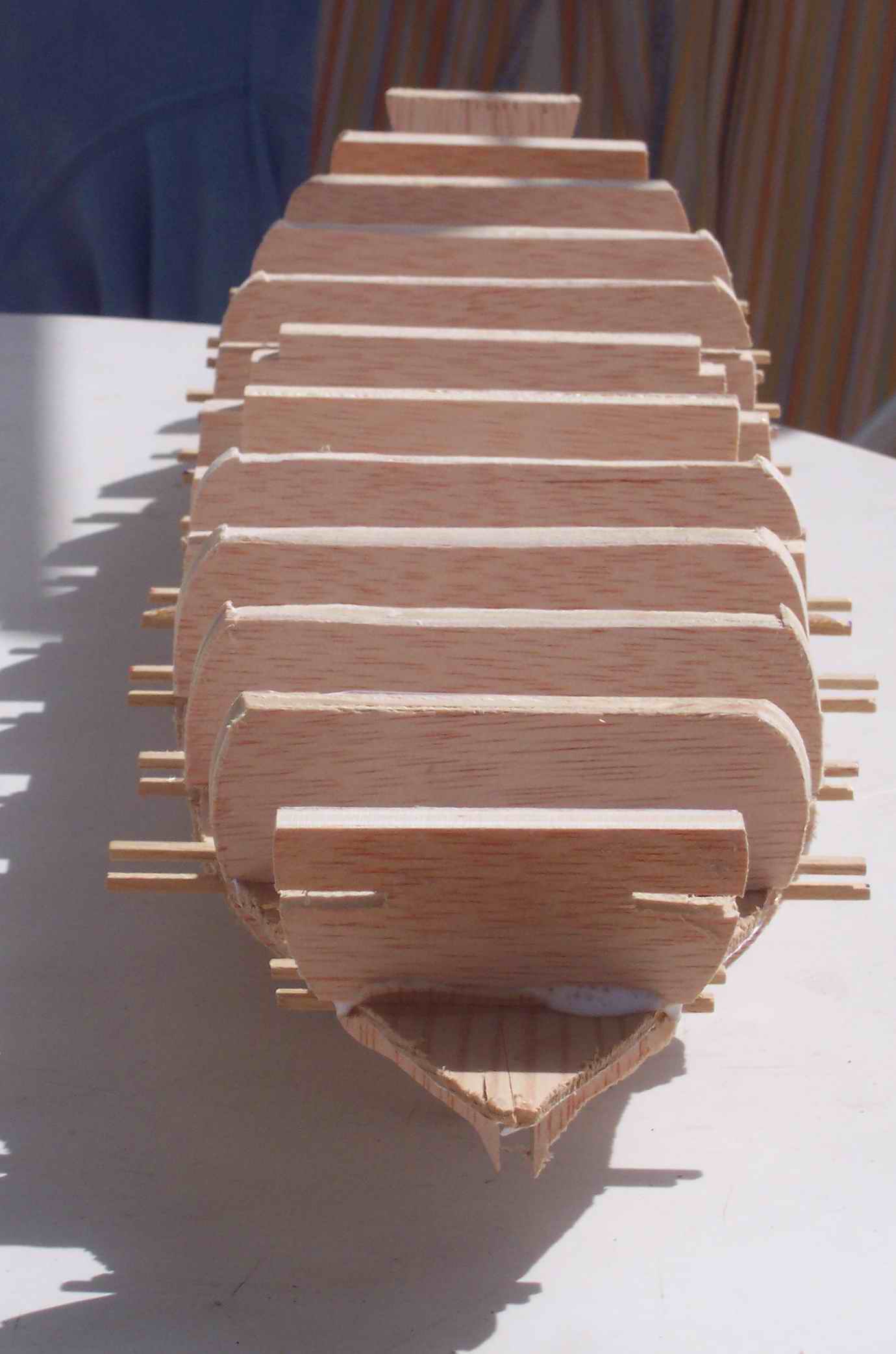

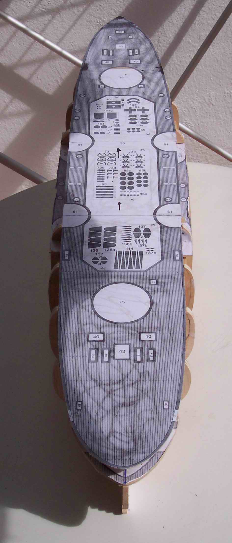

Casco ya sin las guías y preparado para recibir la falsa quilla.La falsa quilla está sin terminar hasta comprobar que la primera y última cuaderna están a nivel.Tened en cuenta que se añadido una cubierta a nivel de la lñinea de flotación de dos 2mms.
Falsa quilla sin terminar

Falsa quiilla presentada para comprobación que permita su acabado

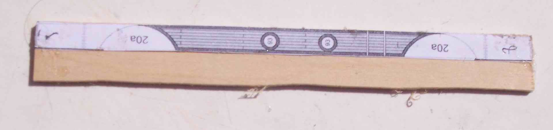

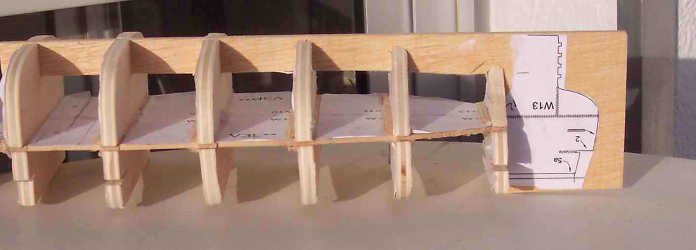

Antes de colocar la falsa quilla y forrar el casco debemos hacer algunas cosas.

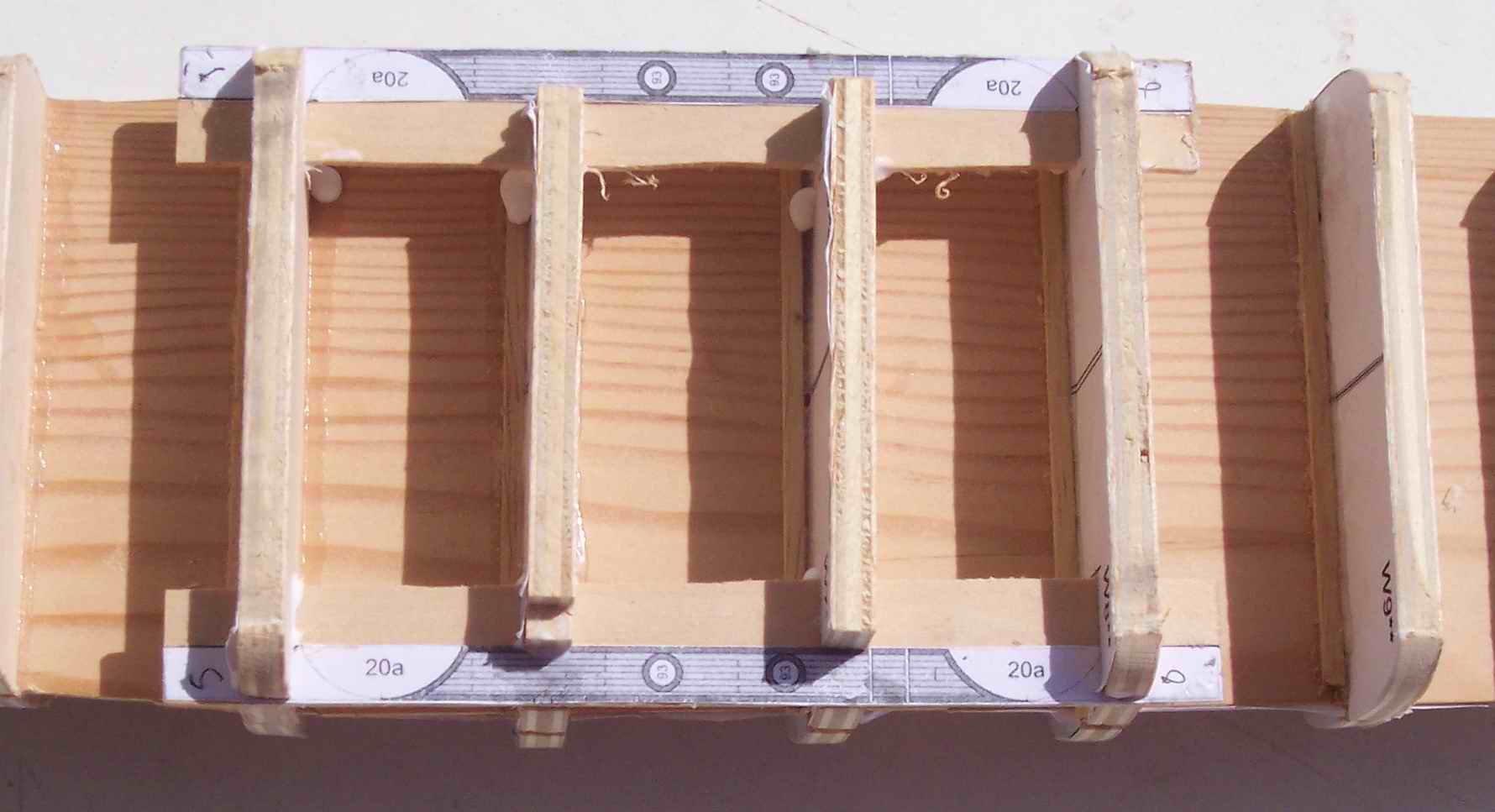

La primera colocar las plataformas laterales donde van apoyadas las barbetas de la artillería secundaria.

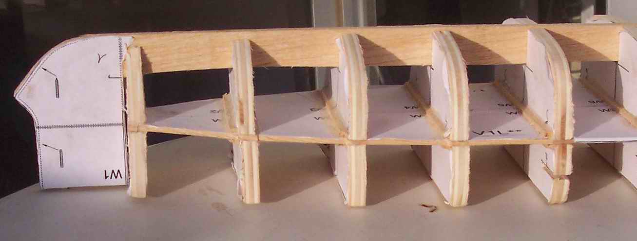

La encajamos en las perforaciones laterales de las cuadernas centrales.
Perforaciones laterales
Ya colocadas en ambos lados
Plataforma de un lado

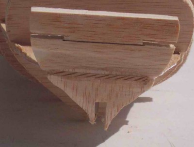

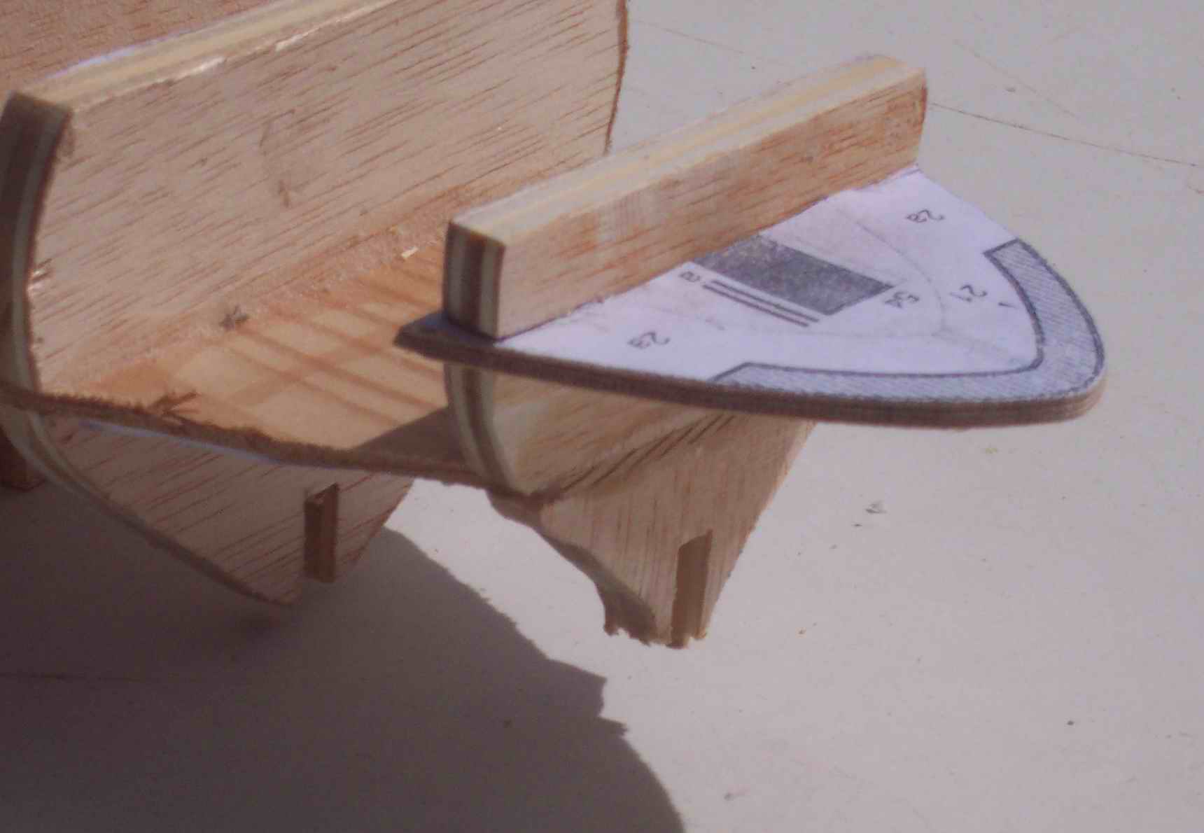

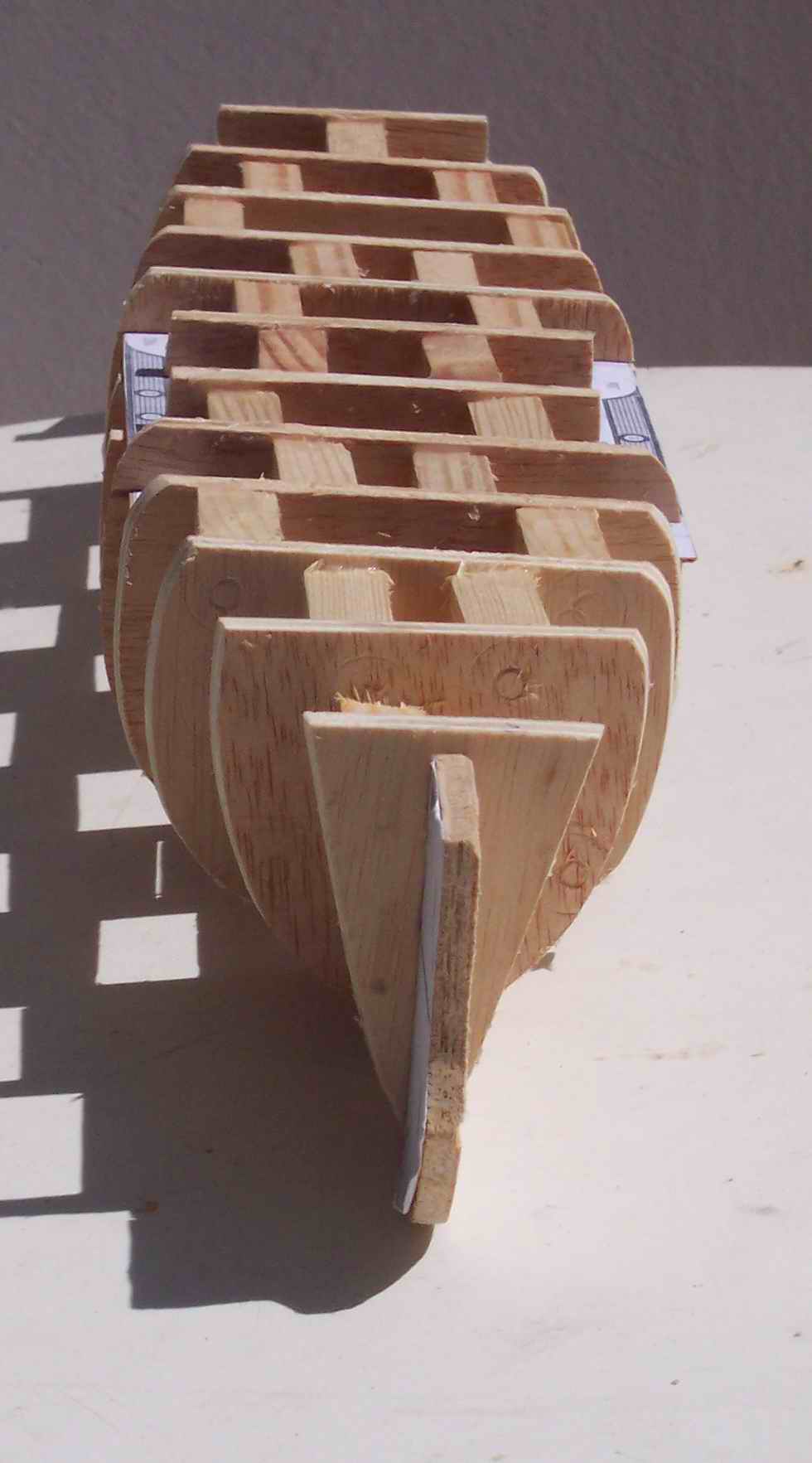

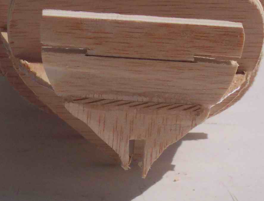

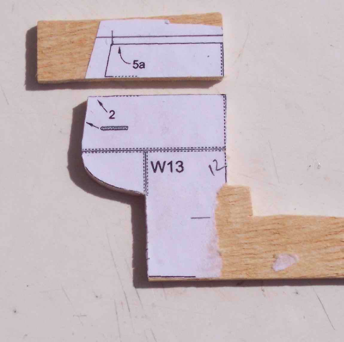

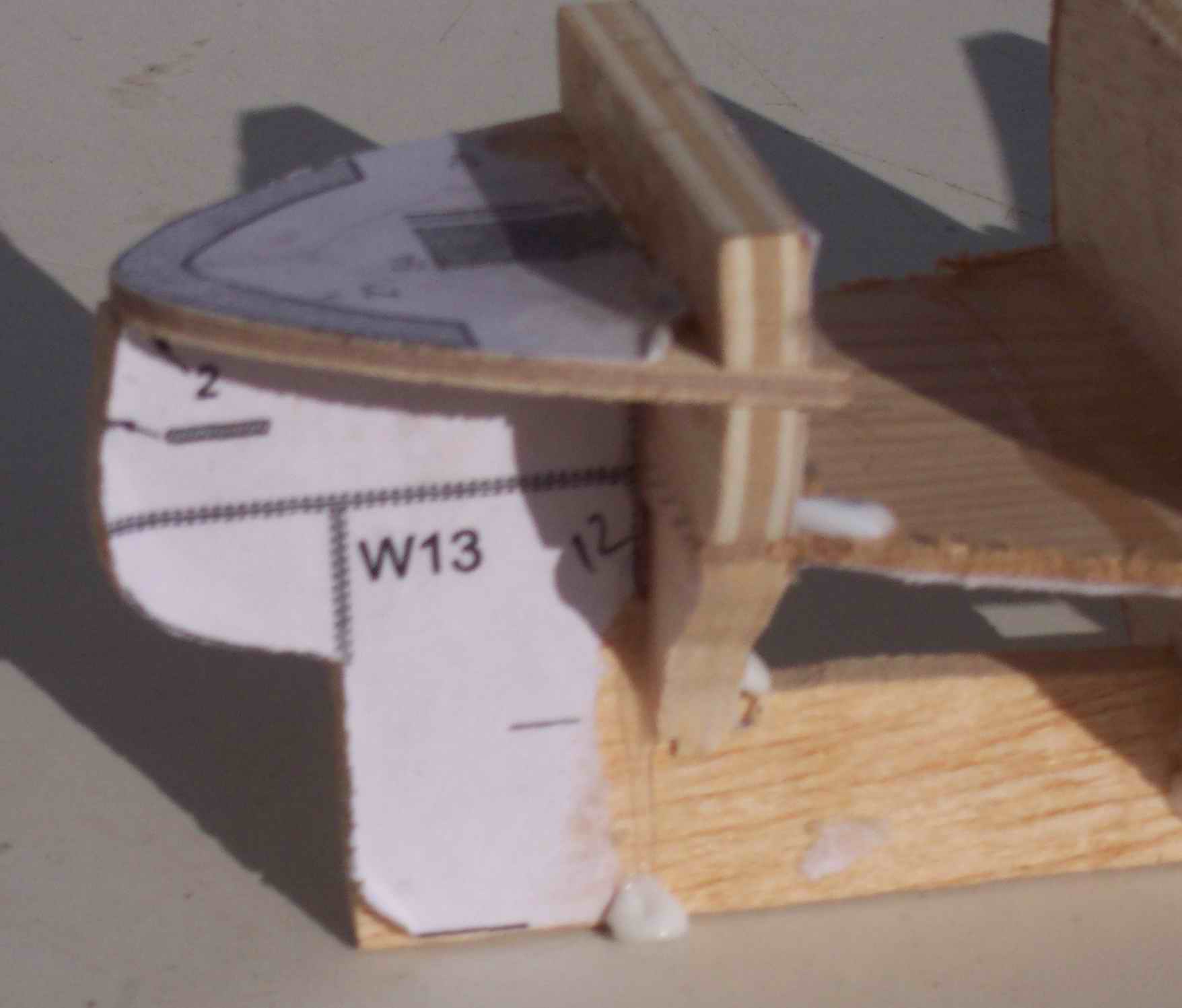

También debemos "preparar" la popa.El barco lleva jardín,o quizás lo deba llamar admiralty's walk algo así como el paseo del almirante.
Colocamos una plataforma en las perforaciones laterales de la última cuaderna.
Luego cortamos la falsa quilla para que encaje y está preparado para el forro.
Bueno las cuadernas necesitarán ser limadas individualmente pero ésto ya lo incluyo dentro del forrado.
Plataforma colocada
Plataforma colocada
Plataforma del jardín
Perforaciones laterales de la última cuaderna

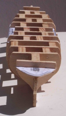

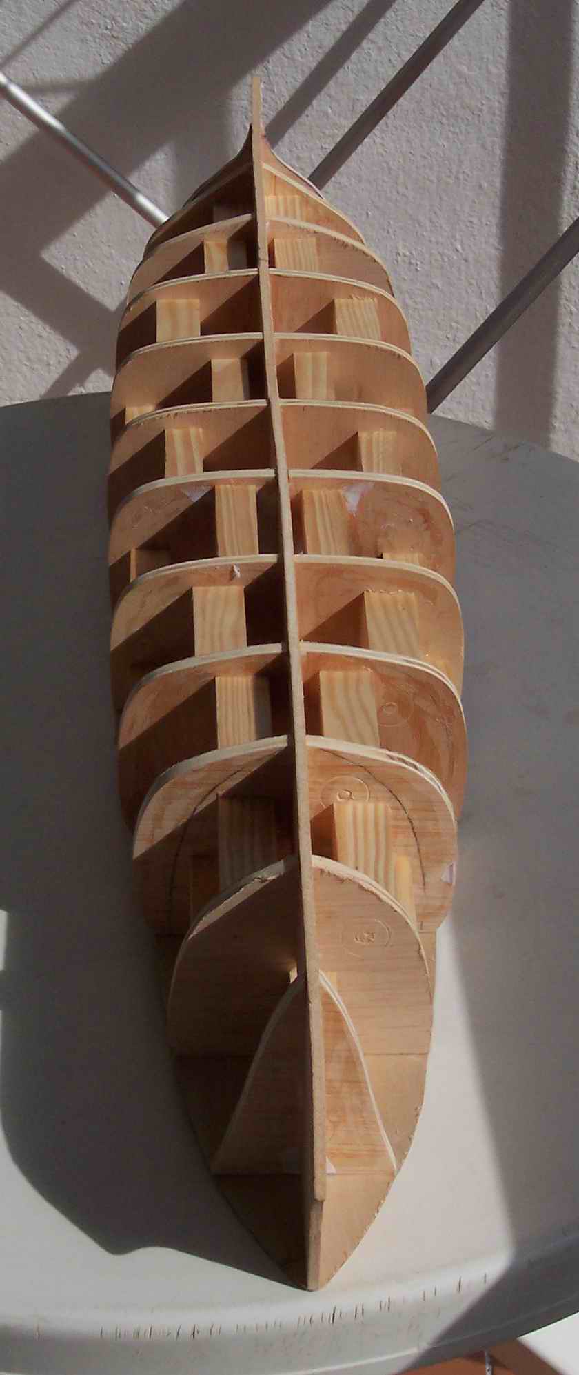

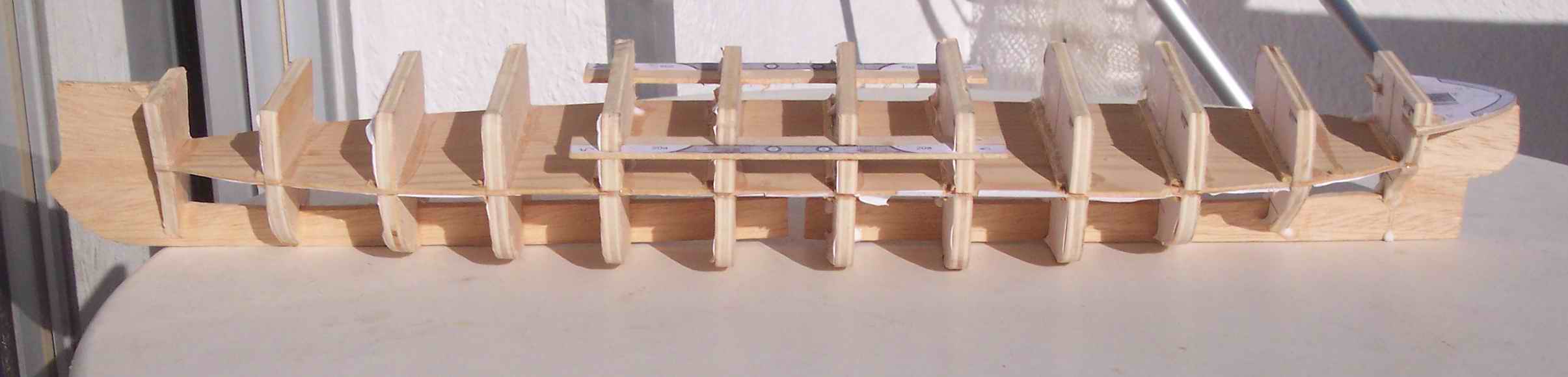

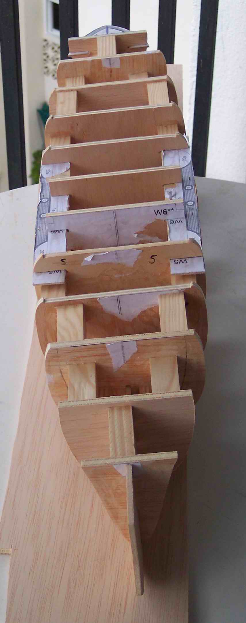

Falsa quilla colocada y encolada preparada para el forrado
Vista del barco
Vista del barco
Detalle de la popa
Detalle de la popa

Se me olvidaba...Vista del corte de la falsa quilla por la popa para encajar la plataforma del jardín
Corte de la falsa qilla

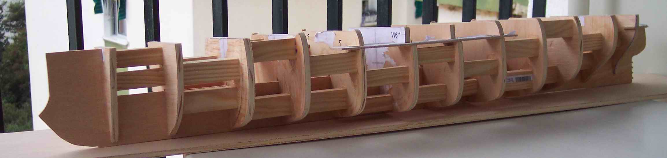

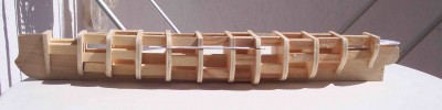

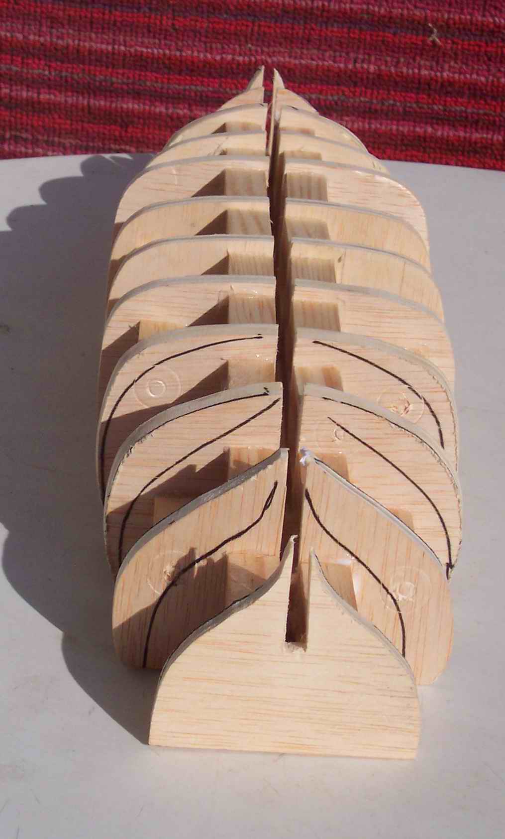

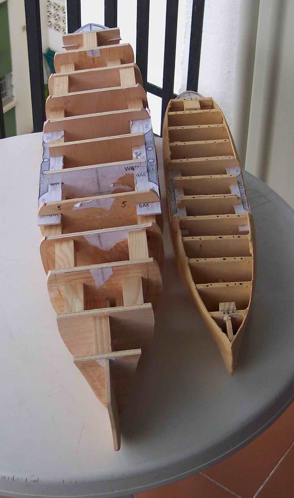

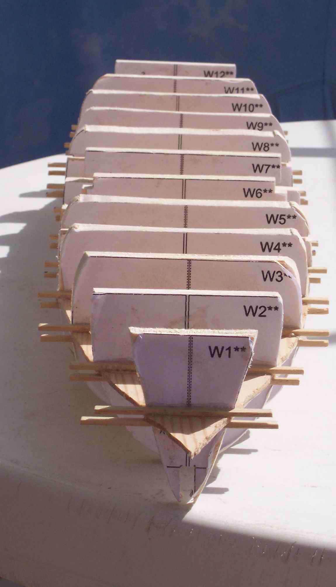

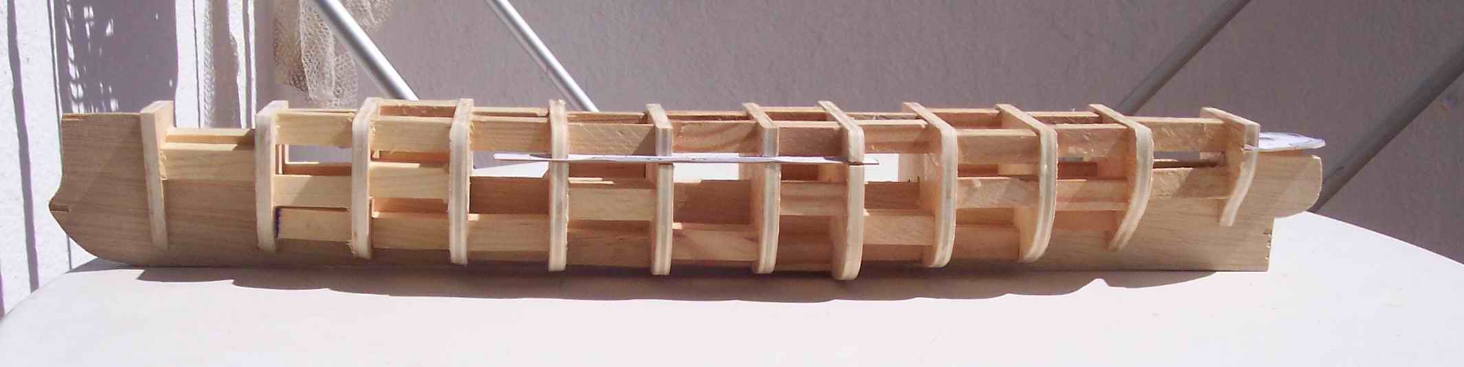

Daso que no acababa de convecerme el acabado del casco y que,afortunadamente,he podido arreglar la ingletadorada (KGS 80 de Proxxon) he decidido repetirlo de forma modular (Ramon's style).
Además me ha servido como experiencia de vista al Pelayo (que con mis limitaciones)voy a copiarle a Ramón.
Visto desde popa
Visto desde popa
Visto de desde proa
Visto de desde proa

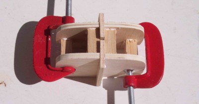

Las dos primeras cuadernas.

Villaamil
Mensajes: 179

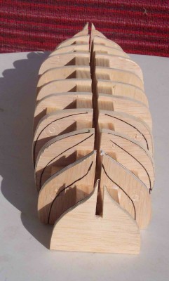

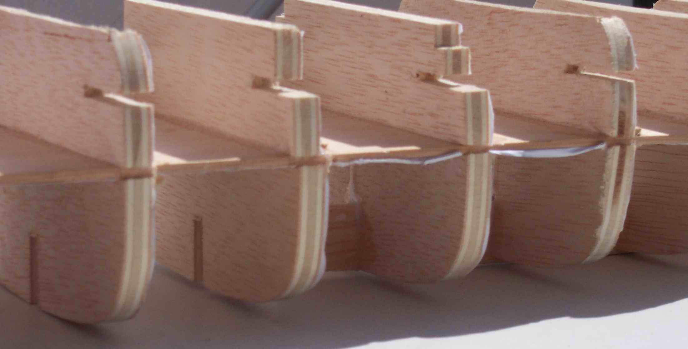

Después de forrar el casco y cuando ya estaba corrigiendo imperfecciones decidí desecharlo debido a su escaso tamaño.
A este tamaño y escala difícilmente podría detallar lo que más me atrae del barco:su coraza.
Así que nuevo casco a escala 1/150 (un poco rara la verdad),debido a que uso como plano un modelo de cartón no he podido (ahora que ya he aprendido)colocar cuadernas extras así que el forrado será algo más difícil.
El tamaño a 1/200 pasaba algo de 57 cms y ahora está sobre los 76 cms
Medio plazo:Acorazado Pelayo
Villaamil
Mensajes: 179

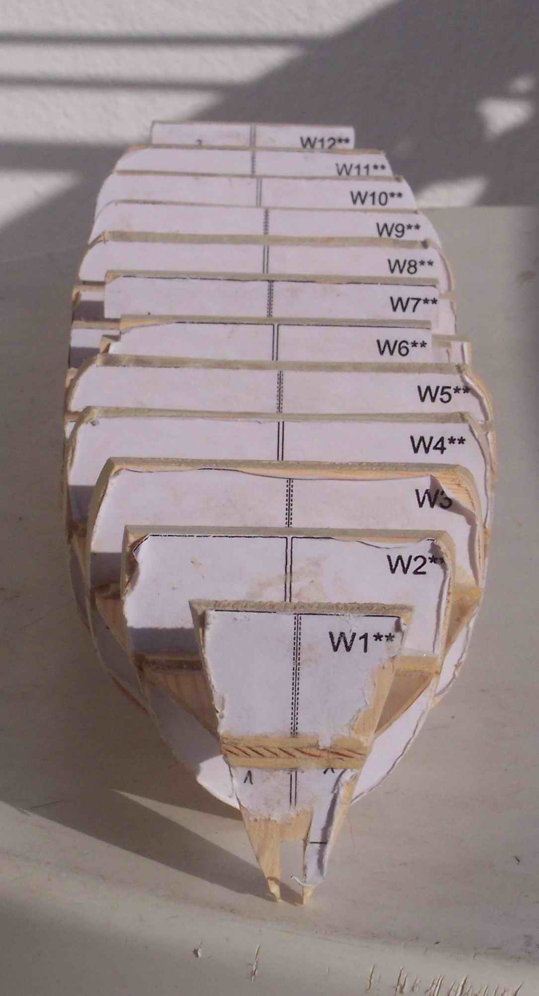

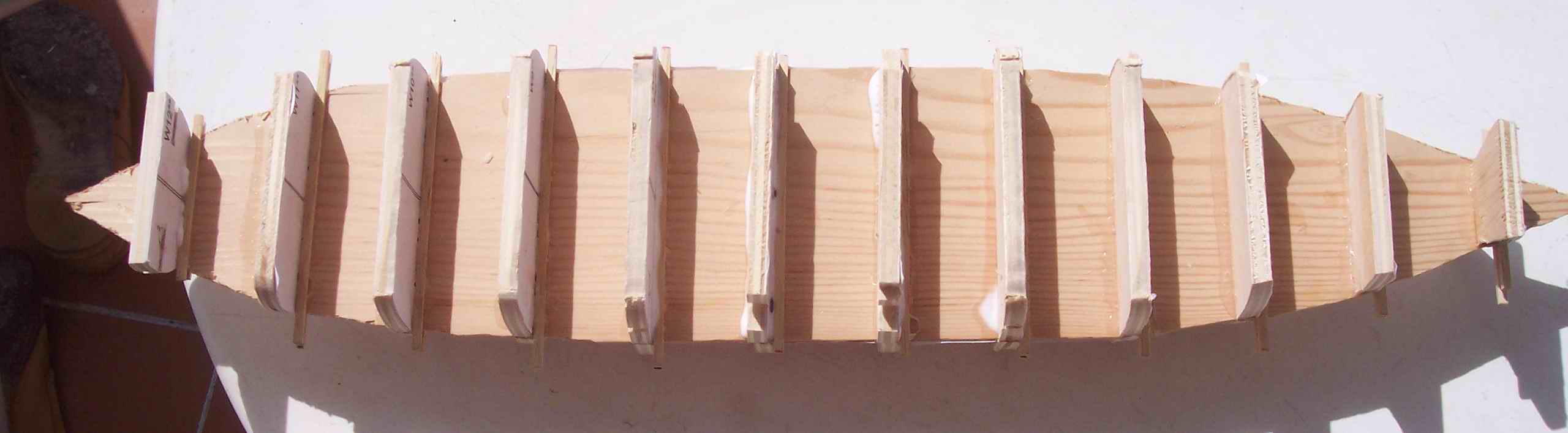

El nuevo casco también está hecho mediante sistema modular (tengo copyright de Ramón).
Luego he colocado una falsa cubierta de 0,6 mms que me hará falta para el forrado.
Me gusta mucho la impresión que produce de poderío este diseño francés de hacer los acorazados con la línea media más gruesa que la cubierta.
Falsa cubierta
Falsa cubierta
