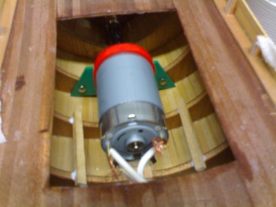

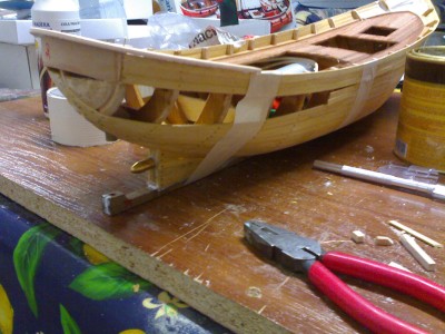

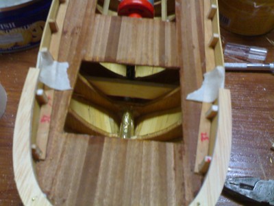

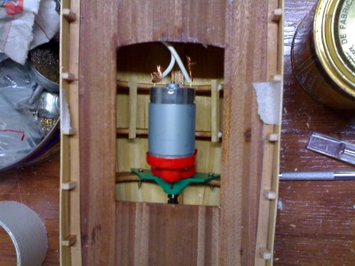

Cuando vayas a hacer el agujero en la quilla para instalar la bocina hazlo con una broca de unos 3 mm inferior al grosor de la bocina, pasa una varilla para ver como quedará el eje motor-hélice y si hace falta corrige la inclinación. Si haces el agujero directamente del mismo grosor que la bocina y tienes que corregir te quedará un agujero más grande de lo recomendado.
grumete2 escribió:Cuando vayas a hacer el agujero en la quilla para instalar la bocina hazlo con una broca de unos 3 mm inferior al grosor de la bocina, pasa una varilla para ver como quedará el eje motor-hélice y si hace falta corrige la inclinación. Si haces el agujero directamente del mismo grosor que la bocina y tienes que corregir te quedará un agujero más grande de lo recomendado.
Pues si te fijas en las fotos de mas arriba ya hice el agujero mas grande que la bocina. La razon es que no se cual es la inclinacion que le voy a dar al eje, asi que si le hago mas grande tengo margen de error. Luego relleno en hueco con un pegamento de dos componentes que es muy duro y rellena muy bien el hueco sobrante.

pues no se... pero es que ya he preparado la limera del timon y como va fija primero tendre que meter la caña y luego soldar el timon a la misma... Y si cualquier dia lo quiero soltar tendre que romper la soldadura o la quilla
grumete2 escribió:y para qué quieres quitar el timón ?

Yo desmonto la caña del timón, es mas cómodo para meter el eje y la hélice, hago lo siguiente en la caña rebajo un par de milimetros para el anclaje a la quilla, hago un plano en la caña aproximadamente tres partes del timon acto seguido aplano con un martillo con el eje dentro y podemos sacar con comodidad, soldamos el timon al tubo y resuelto, en la parte superior le haces un orificio para facilitar la extracción.
