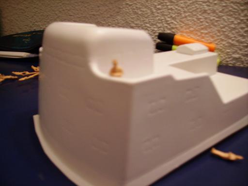

Buenas.
Pues el Neptun avanza, poco a poco eso si. Como comente termine por hacerle las tapas de las bodegas corridas, pintura y poco mas... En cuanto a la peticion de Pulgoso comentarte que la maqueta en cuestion era el Trinity House Lightship de Revell. La escala es 1/144, pero la diferencia con la del Neptun es minima. Ademas estoy pendiente de recibir otra de un remolcador de puerto a escala 1/108 a ver que se puede aprovechar. Los precios de estas maquetas estan en torno a los 15 euros. Yo no recomiento tampoco el set de castillaje del Neptun. Con el tema de las gruas estoy un poco atascado asi como con las escalas de calado, marcas de calado, si alguien se le ocurre como hacerlas estaria muy agradecido. Bueno unas fotillos de como va, a ver que os parece.
Uniendo las dos escotillas ...
En el hueco que queda pondre el interruptor, antes estaba muy escondido.
Asi va por ahora.
Asi va por ahora.
