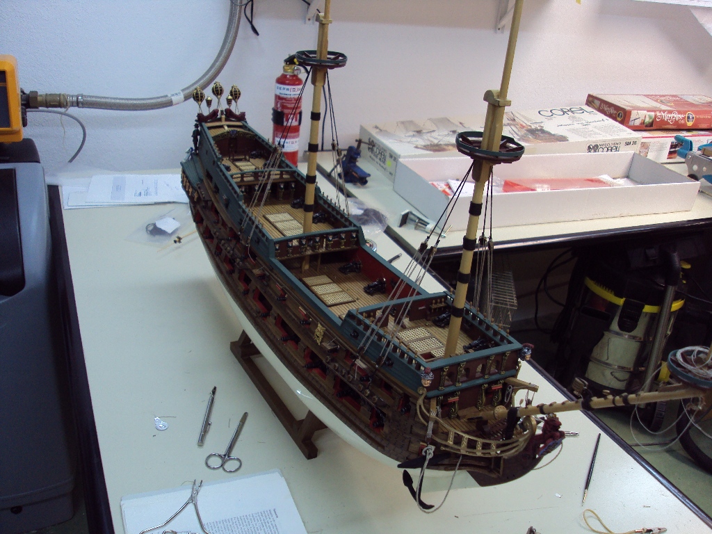

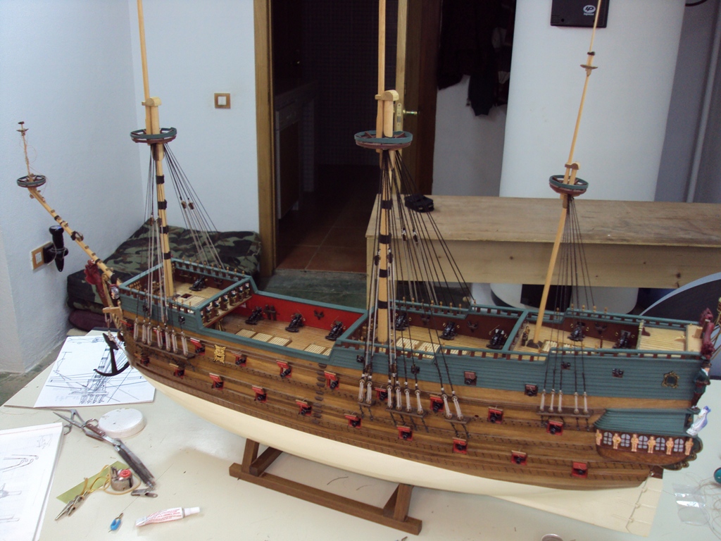

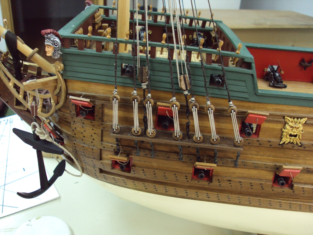

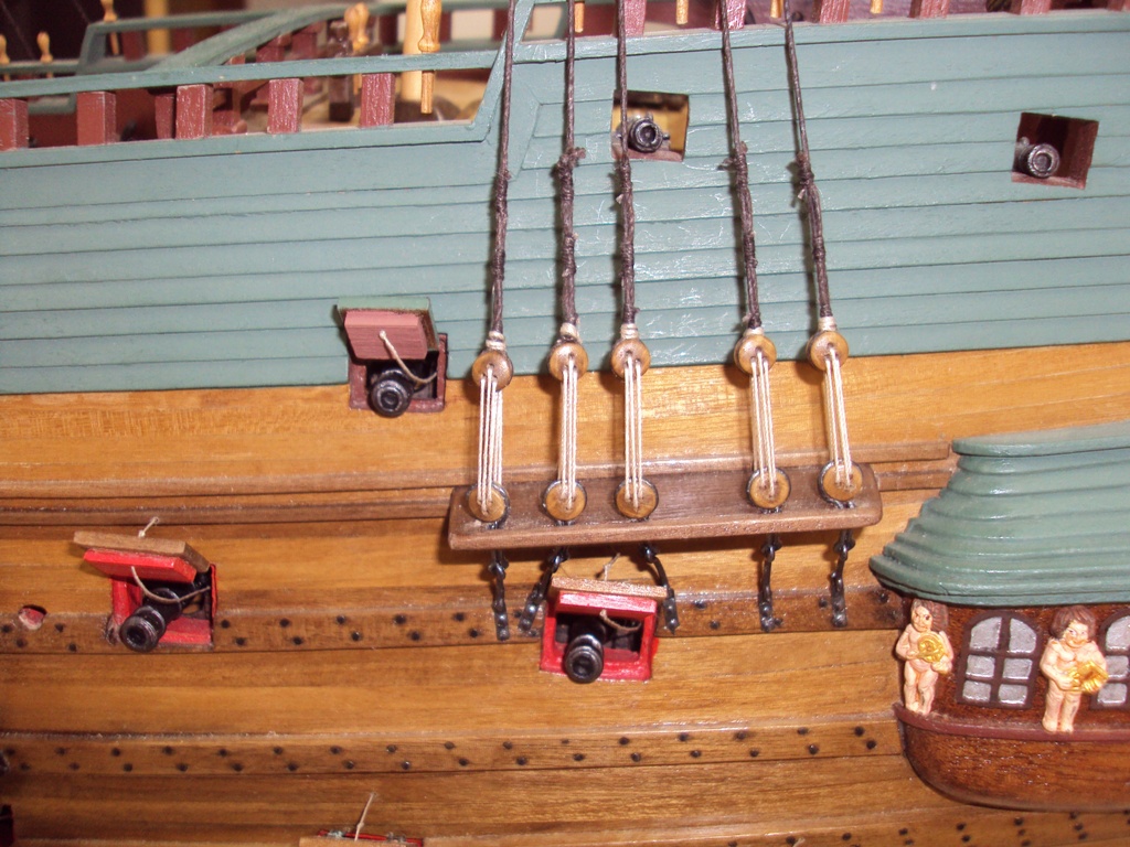

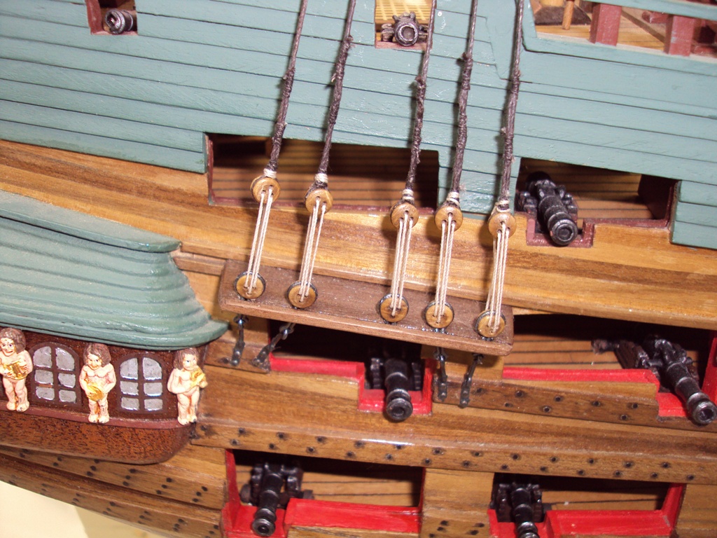

Acabadas ya las burdas del macho inferior de mayor y trinquete en 615. Otras fotos de detalles de los amarres.

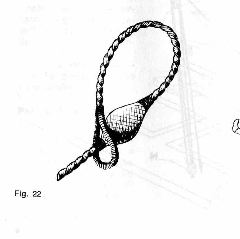

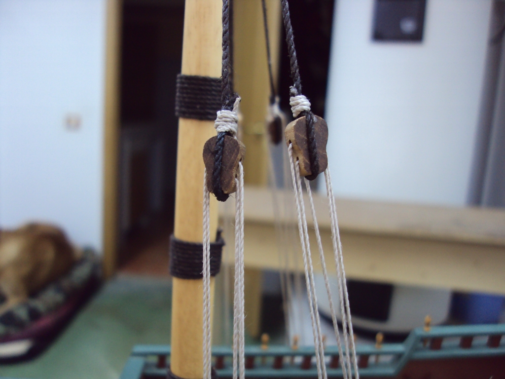

Necesito consejo. Tengo que preparar el "mouse" del dibujo para cinco stays del modelo y no lo he hecho nunca. El manual dice que lo haga dando vueltas con hilo de 0,7 mm y teniendo en cuenta que estos stays son gordos, el principal es un cabo de 2 mm, me puedo eternizar enrollando hilo. ¿Alguien me puede sugerir un método más sencillo para hacer el "mouse"(no sé como se llama en castellano)?

pakkus
Mensajes: 755
Re: Wappen von Hamburg
Mensaje por pakkus »
joseba escribió:Hola Luis
A mi me surgió el mismo "problema" cuando tuve que realizar los barriletes del stay. Yo lo que hice fue prepararme unos "conos" de madera, los cuales tinté de negro y una vez metido el estay, lo aforré por encima aplicandole unas gotas de ciano. Fue realmente rápido y queda resultón.
Joseba
Buena idea tomo nota también, yo lo hacia con paciencia enrollando el hilo y pegando con ciano ( tampoco es tan pesado pero sí un poco lento)

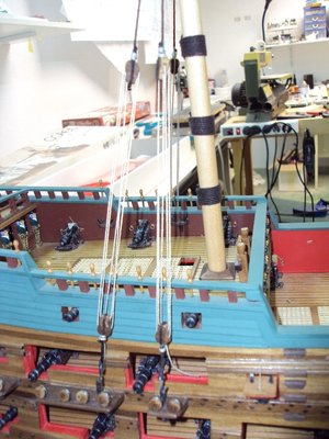

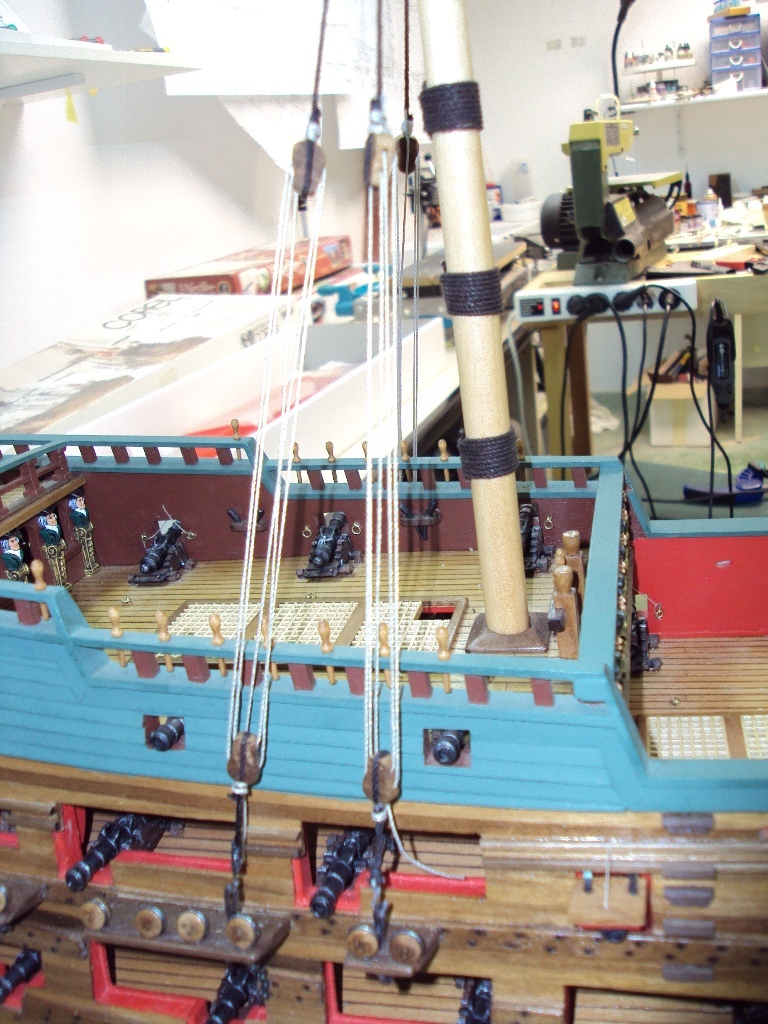

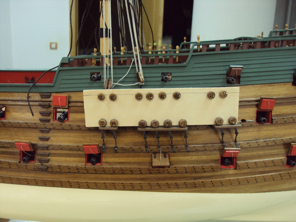

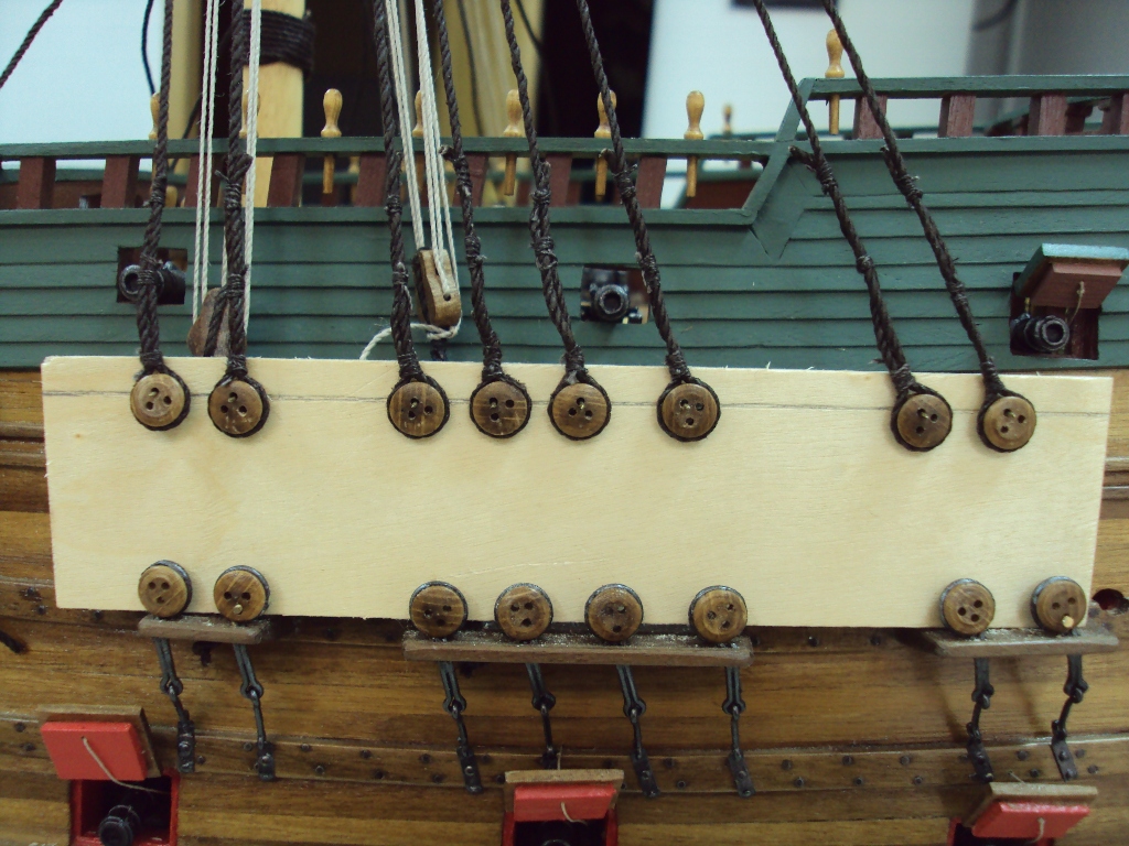

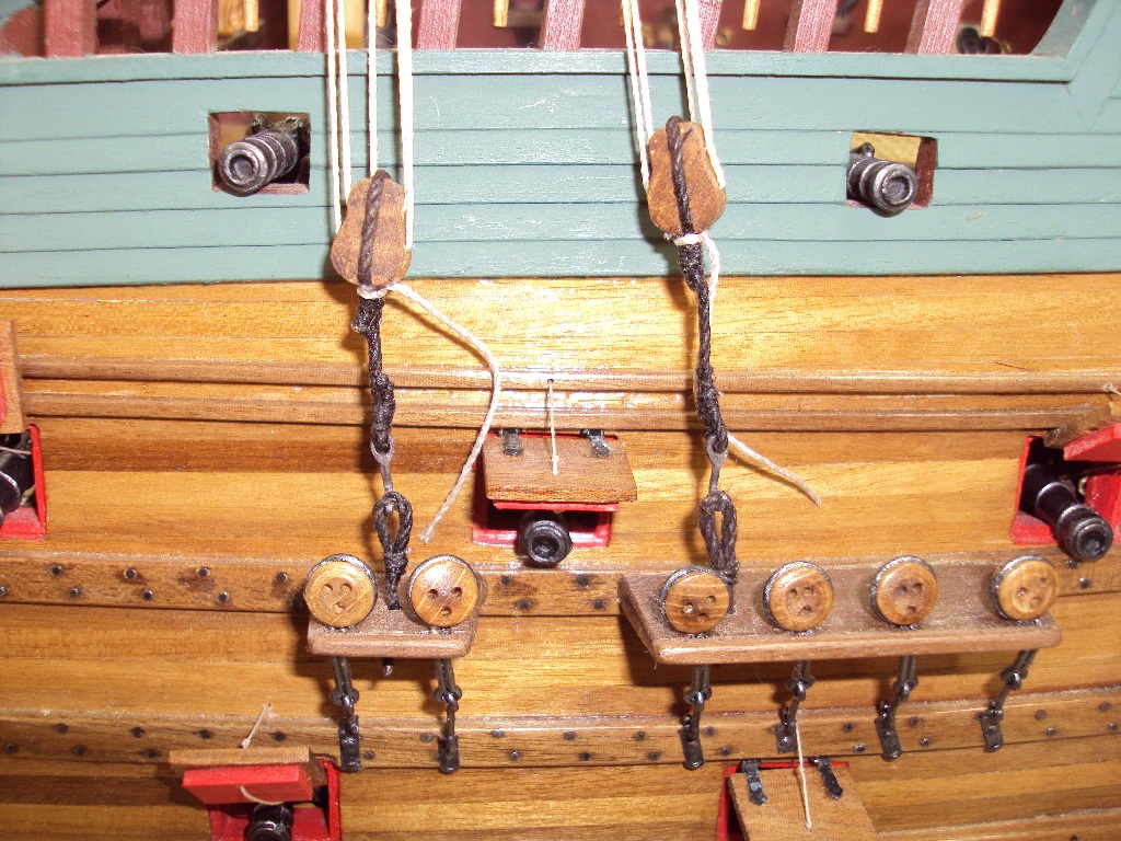

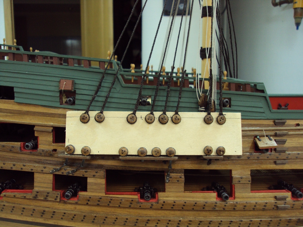

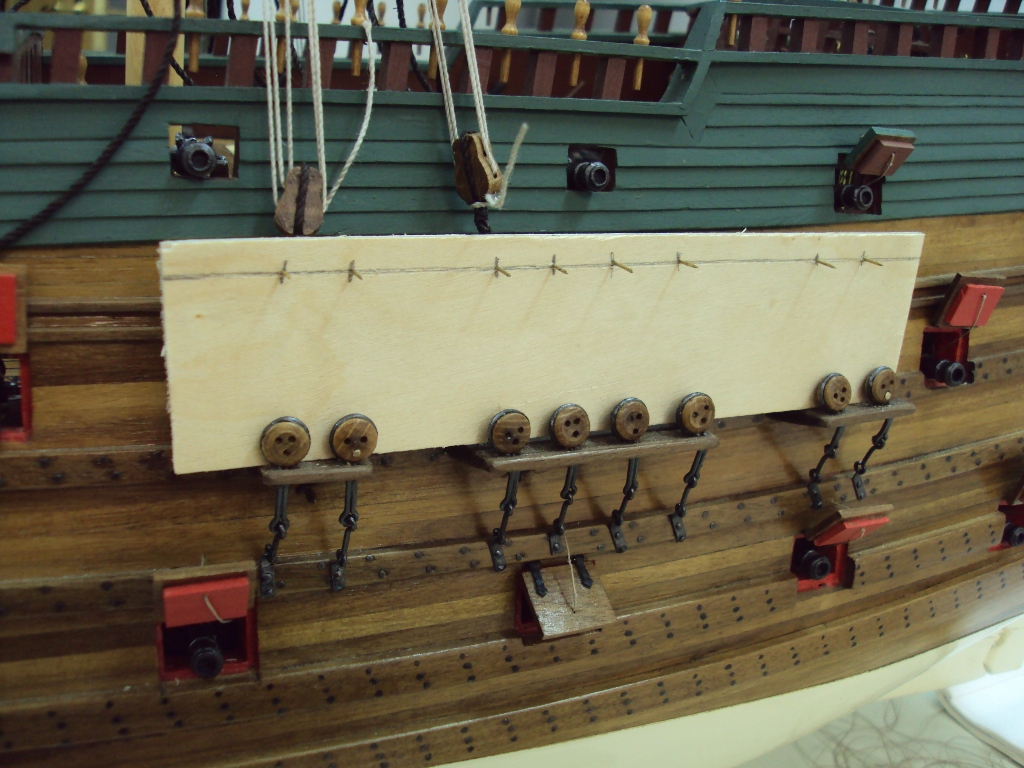

Empiezo con los obenques de mayor. Preparo una plantilla para la colocación de las vigotas superiores dejando una distancia entres estas y las inferiores de dos veces y media el diámetro de las mismas. Le añado 5 mm para el tensado final y trazo una linea paralela a la mesa. Posiciono los obenques para ver la posición. taladro unos agujeros donde pide y ponco unos clavos para colocar las vigotas alienadas(632 y 633). Coloco los cabos y les hago tres ataduras a cada uno(637 y 643 ambas bandas). En 647 ya están tensados los obenques de ambas bandas del mayor.

joseba escribió:trasteando un poco por internet , he estado viendo el trabajo del modelista polaco Kagra y su galeón. Tiene un sistema muy curioso para hacer los barriletes de los estais. Te adjunto la dirección por si te puede dar una idea.
http://www.koga.net.pl/component/option ... start,300/" onclick="window.open(this.href);return false;
Joseba
Pues sí, es interesante y parecido a lo que he visto en otros. Haré algo parecido pero en madera y no es plastilina. Aunque haré alguna prueba antes por si puedo hacerlo rápido como se hace en realidad haciendo un ovillo con cordel.

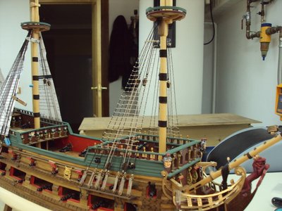

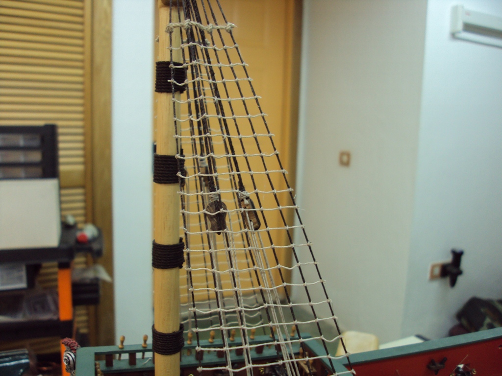

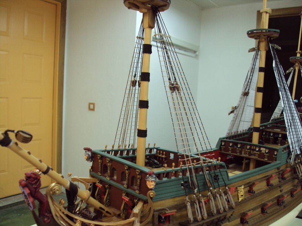

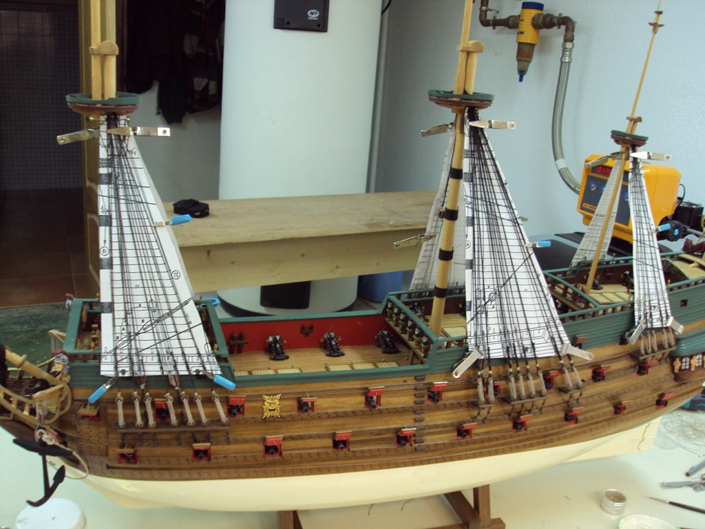

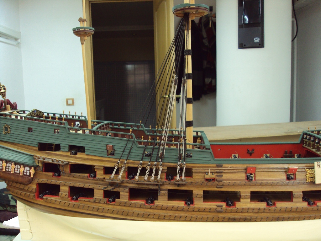

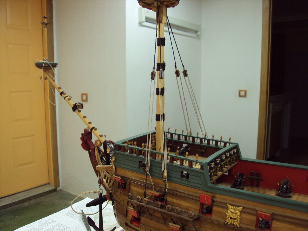

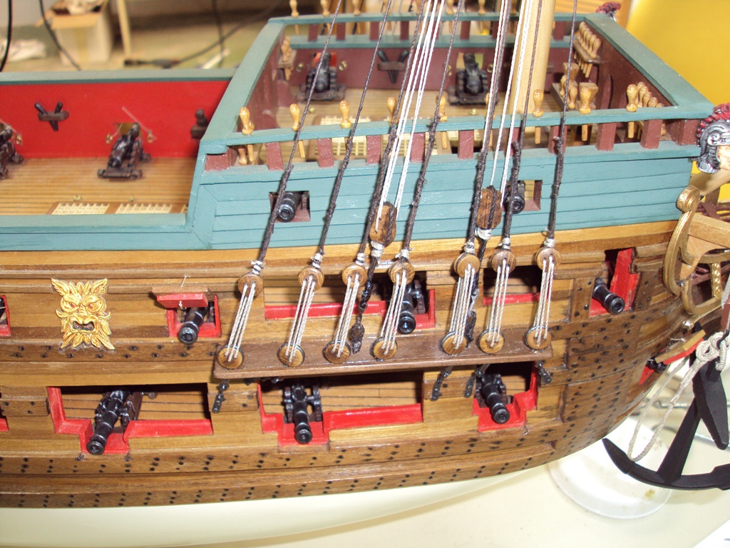

Estoy avanzando muy despacio pues estoy muy liado y le meto pocas horas. He acabado también con los obenques de trinquete y mesana y los he tensado. Pongo algunas fotos de esto ya acabado siguiendo lo mismo que puse para los de mayor.

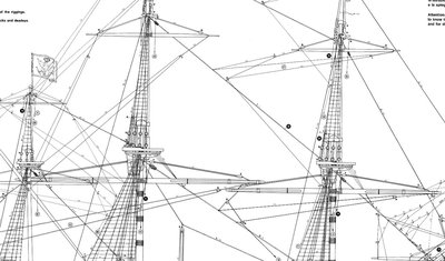

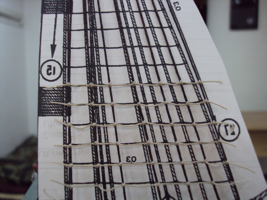

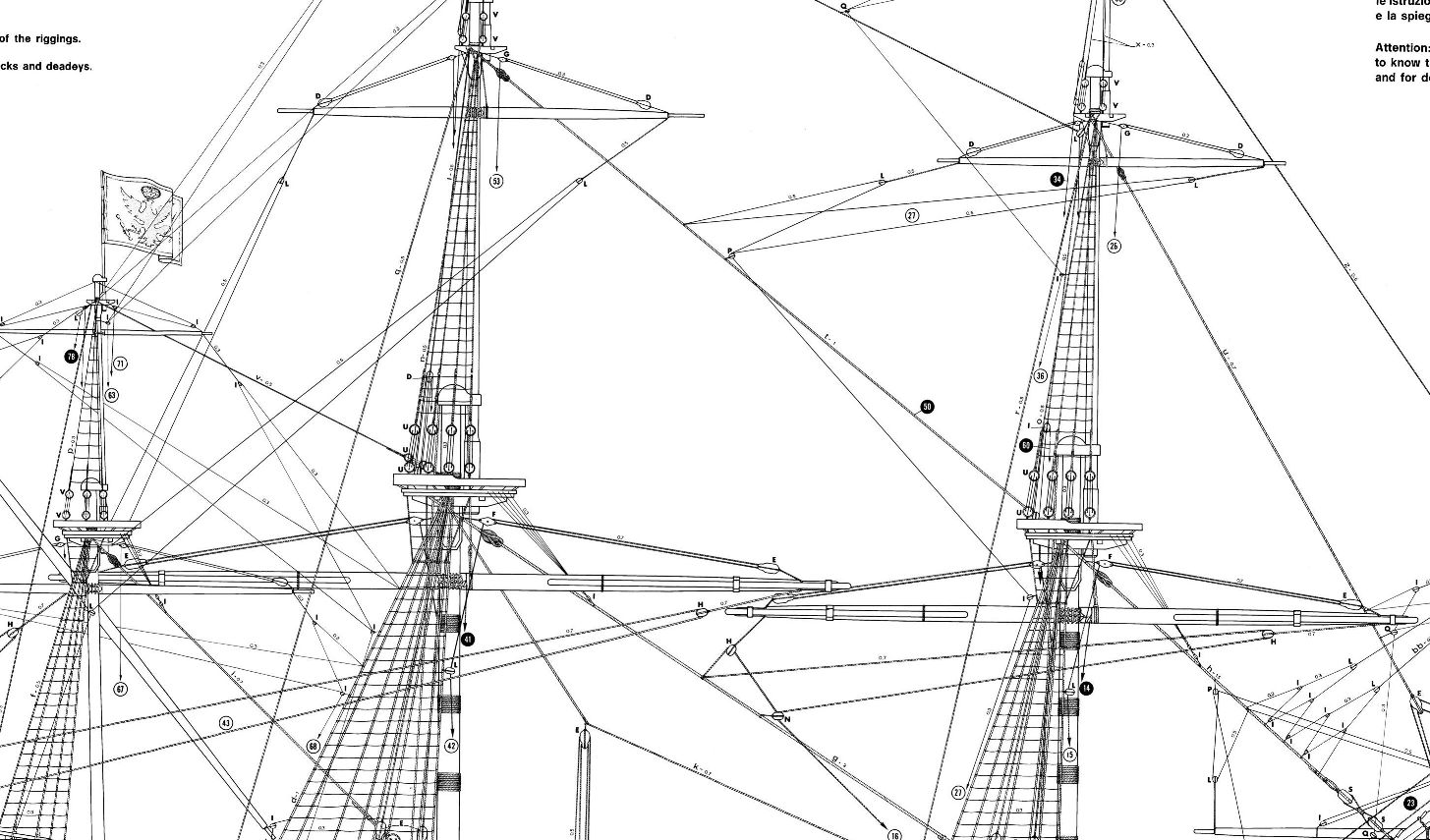

Y ahora la parte que odio y que en consecuencia me va llevar mucho tiempo: los flechastes de los tres palos. Para mantener la distancia correcta saco copia del dibujo de estos en el plano y los fijo a los obenques para que me sirvan de referencia (679). Empiezo por el trinquete y en 681 se ve un avance con 10 hileras de flechastes. Las otras fotos con el macho inferior del trinquete acabado.

Luis yo probé ese sistema de colocar los flechastes en el Granado y no pude. Imagino que como todo será cuestión de práctica. De momento me tuve que conformar con el sistema de la traca. Ánimo que eso va de lujo.

Me das una envidia tremenda, tú ya no tienes flechastes que hacer y yo tengo hasta en el bauprés. Me da una pereza agobiante. Estoy harto y solo he hecho una pequeña parte de los nudos. Cada vez que me pongo hago 3 hileras y lo dejo. A 5 minutos por hilera me va a salir la barba un montón de veces.
