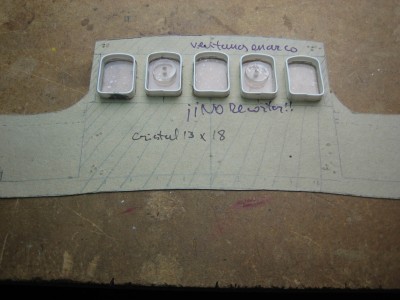

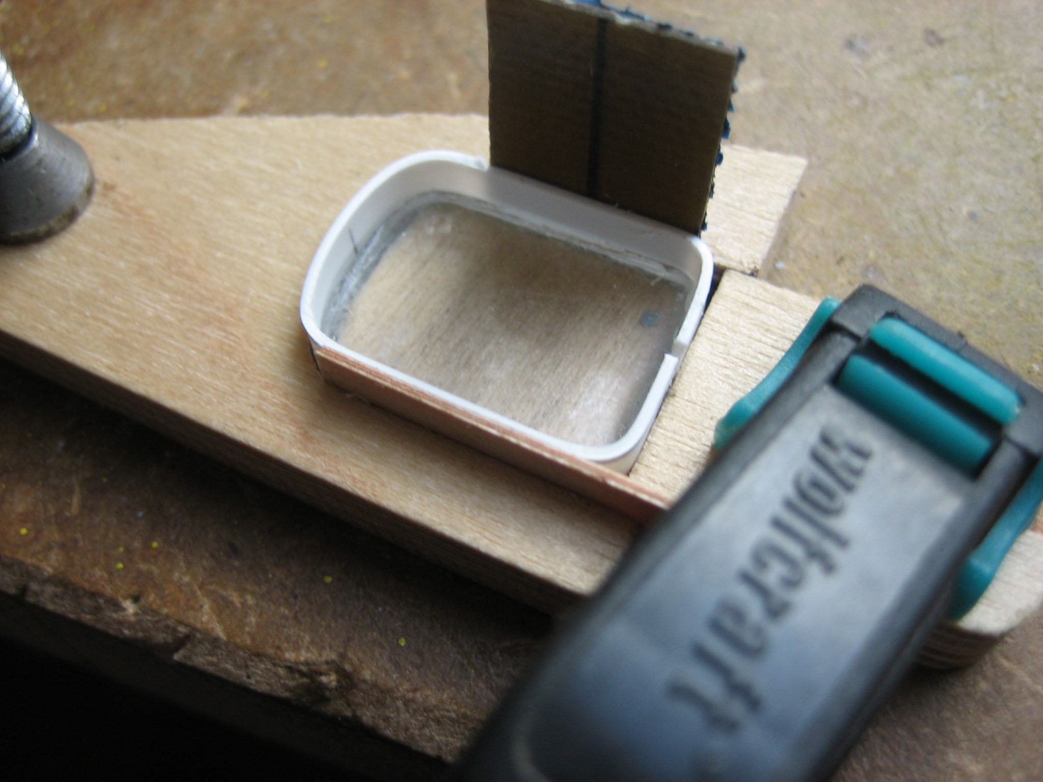

Mal, muy mal, sobre todo el de las ventanas.
Los ojos de buey son rodajas 3mm. de tubo de latón de 9mm. con un trozo de acetato pegado por detras. Los de las ventanas son tiras de plastico de 0.3mm conformadas en un marco de madera con cristal de plástico de 2mm.

pues no se ve tan mal
y ahora las preguntas je je ¿el tubo donde lo conseguiste? por que yo en el leroy merlin solo lo e visto de 6 mm ¿y las tiras de 3 mm las compraste ya hechas o las recortaste? y ¿de donde? ¿y los cristales? lo siento me he levantado pregunton :?

Jomal: el tubo no recuerdo excactamente donde lo compré porque tengo muchos diametros (desde 2mm hasta 9mm encajando uno en otro) pero fué en alguna tienda de modelismo; quizas en poli de madrid o biplano de valladolid y algo aqui en teja en la coruña.Las tiras las recorto con un cortatubos que usan los fontaneros en su version mini que es una herramienta que vale cuatro duros y la hay en todas las ferreterías mediobuenas.Hace unos cortes exactos lo único es que con algún tubo de paredes delgadas te deformaun poco el remate.
Los cristales tampoco se ahora decirte de donde salieron. Tengo una caja de "respeto" donde va a parar todo lo que veo que puede ser de alguna utilidad para nuestro hoby. Alli van a parar el recambio de boli gastado, el tubo de medicinas caducado, etc. El cristal es una especie de metacrilato o plástico de 2mm. no se si de algún portafotos roto o un expositor o algo así. El plástico del marco de las ventanas es de Coruña, de Teja modelismoy compre varios folios en distintos grosores (0,3 0,5 0,8 y 1mm) que he usado en todas aquellas partes que no estaban sometidas a esfuerzos. Si algún día usas algo parecido, recuerda que el cianocrilato estropea el plástico así que lo protejo con celo que retiro despues de pintar.

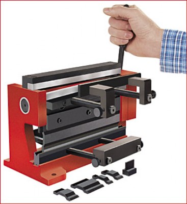

Habida cuenta del alto precio que tiene cortar las letras con láser he decidido tratar de hacermelas yo mismo en fotograbado cogiendo la idea del enlace que ha puesto Ramón. Como consecuencia del bajo precio del dólar he estado repasando la web de Micromark y he visto que venden por bastante menos de lo que me costarían las letras para el PILAT un sistema para, partiendo del dibujo en CAD, conseguir unas placas de fotograbado en materiales como Aº inoxidable o latón. Se puede ver en:
http://www.ares-server.com/Ares/Ares.as ... &ID=83123F
Así que lo he pedido aunque no me he mirado muy a fondo el método a seguir pero por el precio merece la pena probarlo. De hecho lo he pedido de relleno del pedido principal que he hecho a Micromark por el ventajoso cambio del dólar, y que es la maquinita que tienen para cortar y doblar chapas metálicas. Aunque el porte duplica el precio de la máquina creo que merece la pena así me la regalo para Navidad(adjunto foto).
