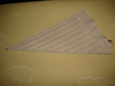

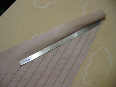

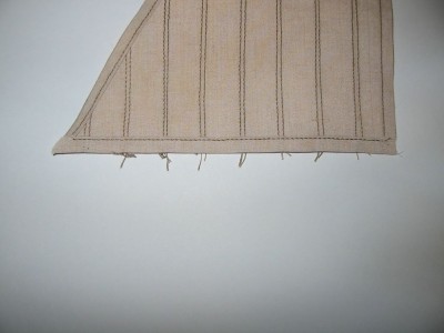

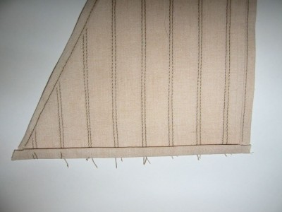

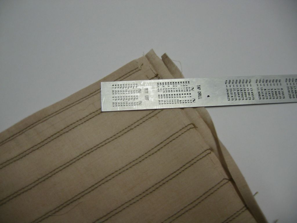

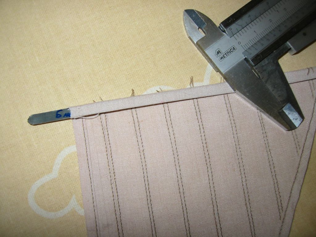

Sigo con la baluma:
Trazo una línea por donde terminará el dobladillo (Recordad que los quiero hacer a 5mm.). Coloco sobre esa línea una regla de 10 mm y plancho. (Foto 2102.JPG). Verifico que ha quedado recto (Foto 2103.JPG). La baluma es el dobladillo mas difícil de hacer. Hay que tomárselo con calma.
Utilizando la regla de 5mm hago el último doblez de la misma forma que con el gratil. Antes de coserlo es conveniente hacerle una costura provisional (no se como se llama) para que en la máquina no ‘haga feos’ y salga la costura lo mas paralela posible al borde exterior (Foto 2108).
Lola: Muchas gracias, sin esa costura provisional no hubiese sido capaz de hacer la costura definitiva.
Javier RN
Mensajes: 691
Ubicación: Málaga
Mensaje por Javier RN »
Una vez hecha la costura de la baluma, con unas pinzas finas o una aguja quito los hilitos que sobran, y en cada terminación aplico un poquito de cola blanca diluida. Muy poca.
Una vez seca la cola prácticamente no se nota.

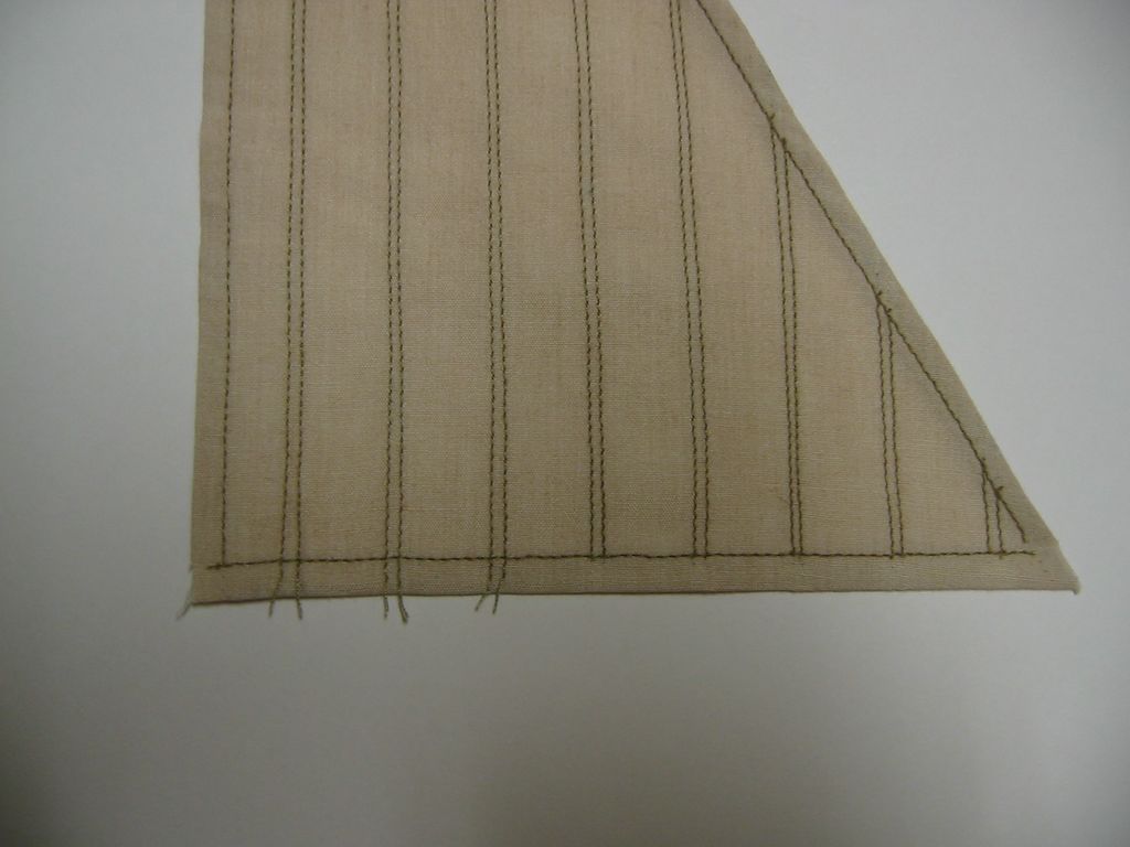

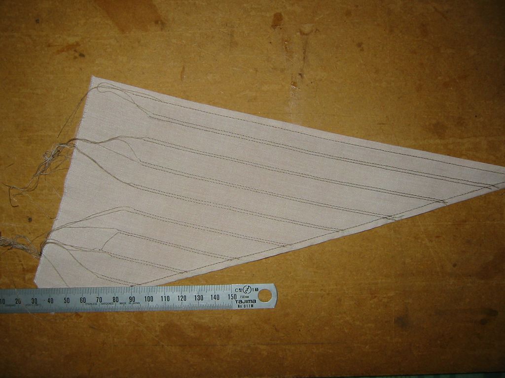

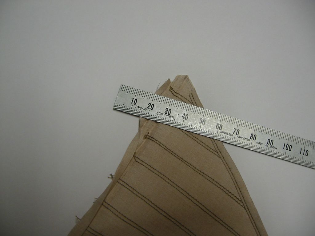

Pido disculpas. Por falta de ganas, hasta hace poco no he terminado la vela.

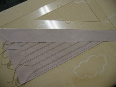

Sigo con el pujamen haciendo su dobladillo (Foto 2114.JPG).
Recorto un poco los puños. A la hora de poner los refuerzos puede quedar demasiado gruesa (Fotos 2115 y 2117).
Javier RN
Mensajes: 691
Ubicación: Málaga
En la foto 2118.JPG se puede ver el resultado antes de la costura, y ya cosida en la 2120. En la 2122 muestro la vuelta con algunas costuras ‘retocadas’.

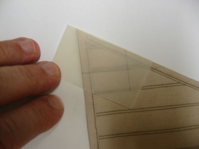

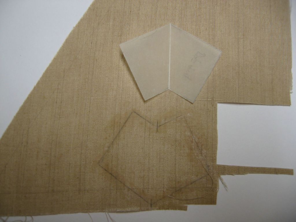

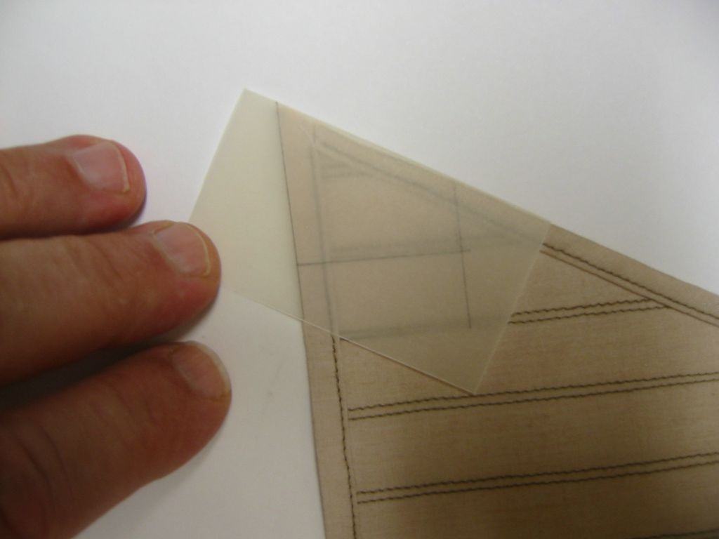

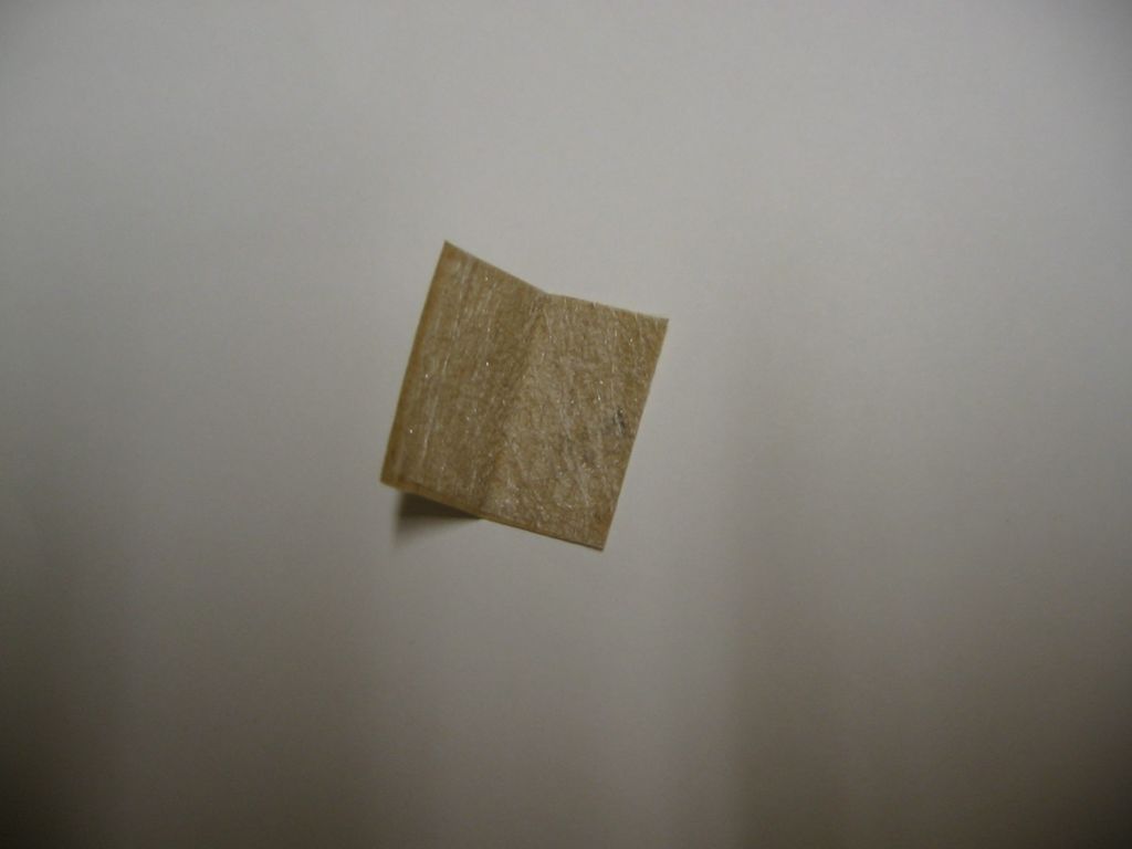

Ahora toca los refuerzos.
Hago una pequeña plantilla para cada refuerzo (Foto 2129). Copio el refuerzo con la plantilla y le aplico cola diluida por la cara interior para evitar que la tela se deshilache al manipular el refuerzo (Foto 2130).
Javier RN
Mensajes: 691
Ubicación: Málaga
En el siguiente paso he utilizado la ‘Fruselina’ (Foto 2124). En la 2127 muestro un refuerzo con la ‘Fruselina antes de plancharla, y por lo tanto, pegarla en la vela.

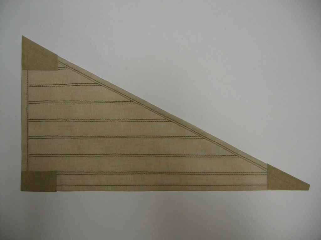

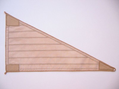

Y para no ponerme mas pesado, muestro la vela con los refuerzos pegados (Foto 2134) y en último lugar la vela terminada Los refuerzos cosidos y la relinga cosida a mano (Foto 2140).
