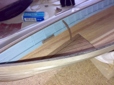

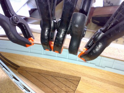

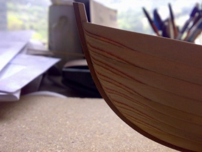

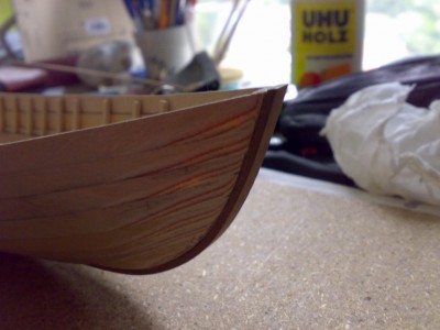

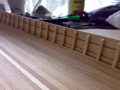

He recortado las cuadernas en 2 mm por su parte superior para poder colocar una pieza que sirva de tapa de estas (no se el nombre de dicha pieza...), y he colocado la quilla, utilizando para doblarla y adaptarla al casco una pistola de aire caliente y unas tenazas. Pongo el liston en agua y en unos minutos lo doblo con las tenazas mientras le aplico aire caliente con la pistola.

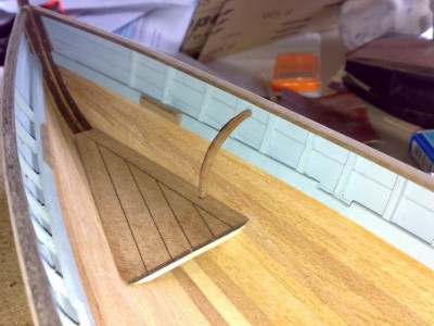

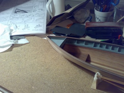

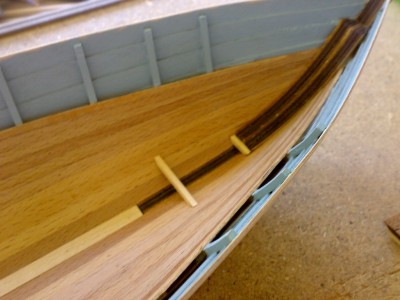

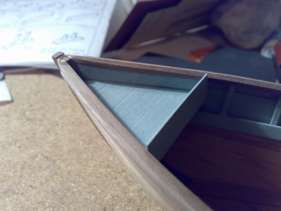

hemos pintado el interior del forro y las cuadernas, ya que encima de estas partes iran otras que dificultaran su posterior pintado. Tambien he comenzado a colocar piezas interiores (no se como se llaman, pero las podeis ver en las 2 ultimas fotos).

he colocado las tapas de regala y comienzo a colocar piezas del interior.....
esta pieza semicircular no se para que servira......

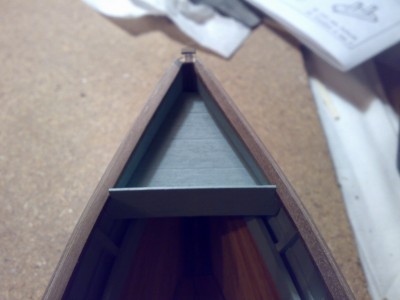

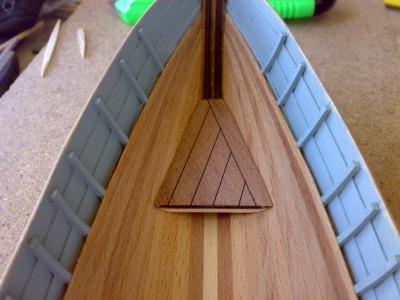

seguimos con algunas fotos mas. Comienzo con la colocacion de las piezas que formaran el tambucho de proa.
piezas pintadas
piezas pintadas
piezas antes de pintar (durmientes laterales, bao y tambucho)

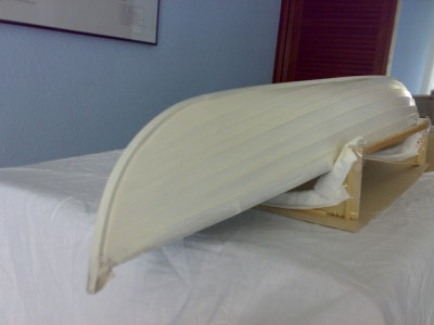

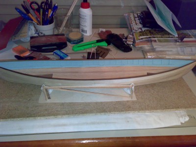

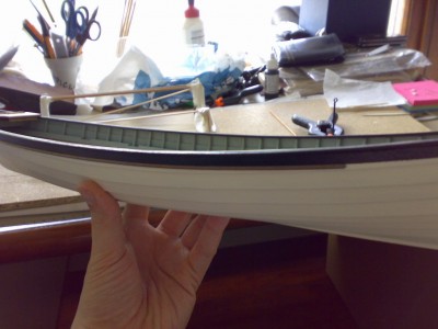

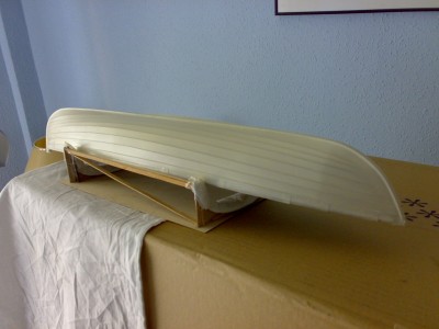

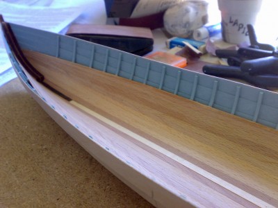

seguimos pintando la parte blanca del casco. Pongo cinta para delimitar la franja negra que ira en la borda.
han sido necesarias bastantes manos de pintura  algo diluida

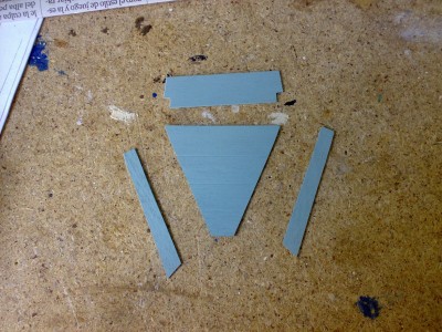

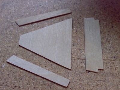

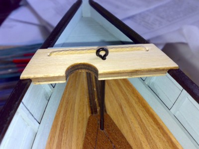

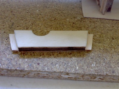

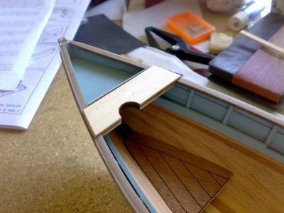

preparo el bao que ira junto al tambucho de proa, y le hago con la lima unos encastres para que ajuste en las tapas de regala.
pieza presentada pero no pegada todavia, ya que primero hay que pintar las tapas de regala y la franja negra del casco.
tambucho de popa y 2 piezas que iran sobre este. El tambucho de popa lo he tenido que lijar bastante por los lados para que ajuste bien con la forma de la barca, y ademas le he hecho con una lima el encastre para la quilla.

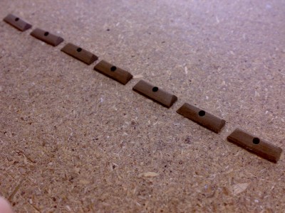

h epreparado estos bloques para los remos a partir de un liston de madera de nogal de 2X6, haciendoles agujero de 2mm y perfilando los lados con lija. Solo necesito 5, pero he hecho mas para asi poder elegir los que mas me gusten.

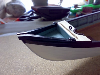

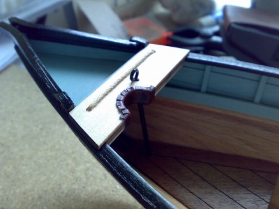

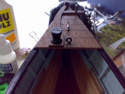

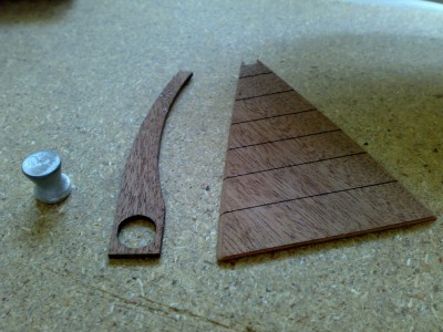

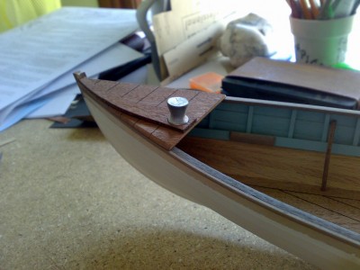

otra vista de proa en la que se aprecia la polea en medio de los "durmientes". Estos son de metal fundido y he tenido que cortarlos, lijarlos y darles forma para que se adapten perfectamente a la proa. Despues los he pintado con pintura acrilica

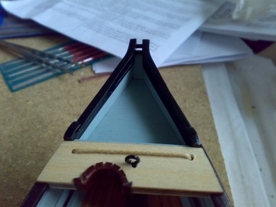

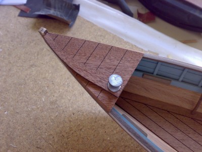

proa con los "durmientes" derecho e izquierdo colocados y con la cobertura del semicirculo del bao cubierta con un trozo de cuero
tubo de laton junto con la pieza ya pintada

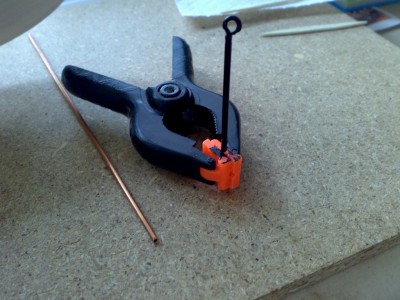

colocado el cancamo sobre  un tubo de laton cortado a la medida y pintado de negro con pintura acrilica

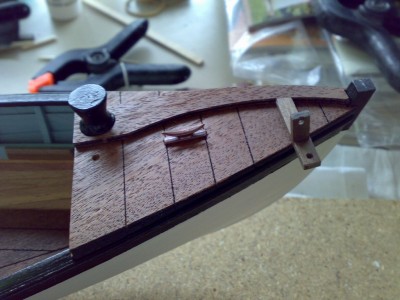

todas las piezas que van sobre el tambucho de popa ya colocadas definitivamente despues de pintar y barnizar.
