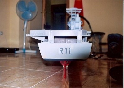

Imagenes de el modelo con el grado de acabado que tiene ahora mismo.
Vista trasera. Que ganas tengo de ver esa preciosa hélice puesta y funcionando.

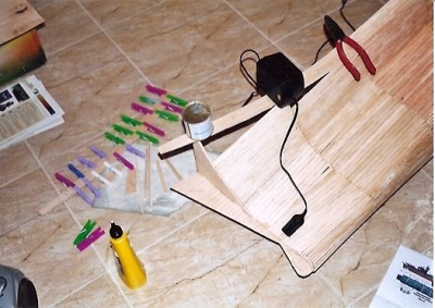

Amigo BOINAS, perdona por la tardanza, pero es que entre semana lo tengo bastante mal, y es ahora cuando he podido ponerte algo de lo que me comentaste, aunque solamente he encontrado una unica imagen de las que hicè en el que se muestre un poco la realizacion de la proa. Basicamente consiste en ir cerrando el lateral, con cuadernas cada vez mas finas y cortas, hasta ir a "morir" a esta màs grande que tiene forma curva, y que en la imagen, esta pegandose con cola, aguantada por el peso de ese bote de pintura, cargador de baterias, y alicates. Cualquier ranura, poro... que quede entre tracas, sera cuestion de tapar con masilla de poliester, y lijar, lijar... Al ser una superficie llena de curvas, para conseguir estas, es cuestion de ir jugando con la masilla y lija.

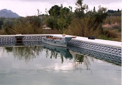

Seguimos de pruebas, esto es no parar.
Experimentando nuevos lastres, aunque tengo la cubierta de vuelo e isla acabados, prefiero no ponerlos por ahora con el modelo en el agua, tengo en cuenta el peso de estos, y listo.

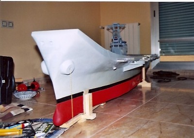

Una imagen lateral, aqui podeis ver claramente la division entre las dos secciones, pero que le vamos a hacer.
Estabilidad ante todo.

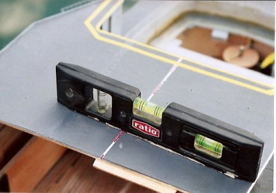

Vaya, me han salido un poco "alejadas", a ver si las pongo màs cerca.
