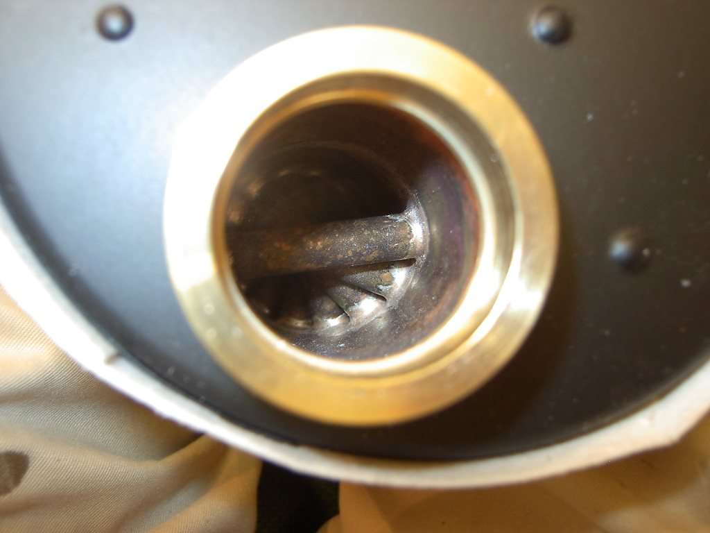

Sobre la caldera, luis me gustaría que desmontaras el quemador e hicieras una foto del hogar interno para ver cuantos tubos de evaporación tiene internamente.

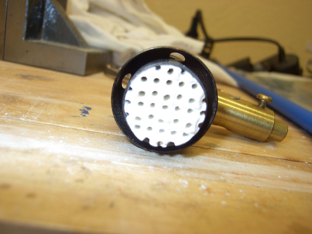

Gracias, Joaquín,.. y Luis, de paso haz unas tomas del propio quemador a ver si nos enteramos de algo nuevo
Joaquin

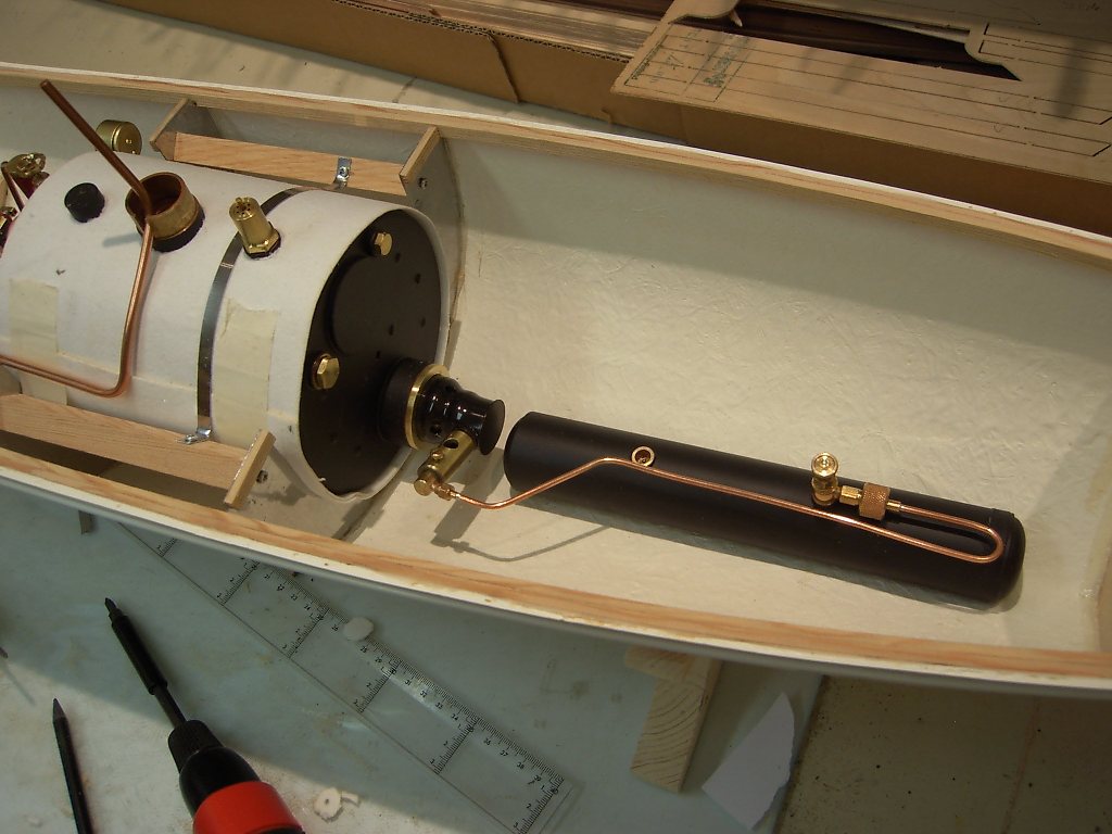

Me encantaría desmontarlo, pero no veo como. Todo lo que no sea soltar tuercas o tornillos sin tener un plano en el que vea lo que estoy haciendo me parece peligroso. Si me dais alguna pista de como hacerlo le meto mano. Como veis en la foto adjunta la cara de la caldera donde va el quemador lleva 2 tornillos en la parte superior, uno para cargar el agua y el otro no sé para que es, pero no me imagino como soltar el quemador, salvo que sea dándole vueltas y que se desenrosque. Si me dais una pista... Y una pregunta más, las instrucciones de encendido dicen que que abra un poco la válvula del depósito de gas y que se ponga una llama a la salida de la chimenea. Que así se encenderá y retrocederá la llama desde allí hasta el quemador. ¿Es eso lo normal para arrancar una caldera?

Ese encendido pienso que es normal. En la foto no se aprecia pero el quemador tiene que soltarse facilmente. Prueba con el arillo de laton que tiene para ver si es lo que lo sujeta.

Desde luego tiene que poder desmontarse con cierta facilidad. Sin tenerlo delan te es dificil opinar . Lo primero es inspeccionar todo la zona en busca de algún tornillo, prisionero etc. si no aparece, probar a desenroscar, o, simplemnete, probar a tracción... tiene que poder desmontarse.

Lo del encendido por la chimenea lo he visto en otra caldera inglesa tambien de ese tipo con recorrido corto de los gases,( la encendía con un mechero sin problemas) y no tenía tubos de evaporación en el hogar, por eso la petición de desmontar el quemador para ver como es el hogar, por si es del mismo tipo.

Respecto al desmontaje del quemador no veo nada desmontable y he probado a desenroscar girandolo y gira pero no sale. También he probado tirando a mano sin herramientes y tampoco. Y la arandela de latón ni se mueve ni gira ni tiene muescas. Y no me atrevo a hacer el bestia. Joaquín, si de aquí a los 8 sillones no averiguo que hacer te llevo la caldera a la reunión.

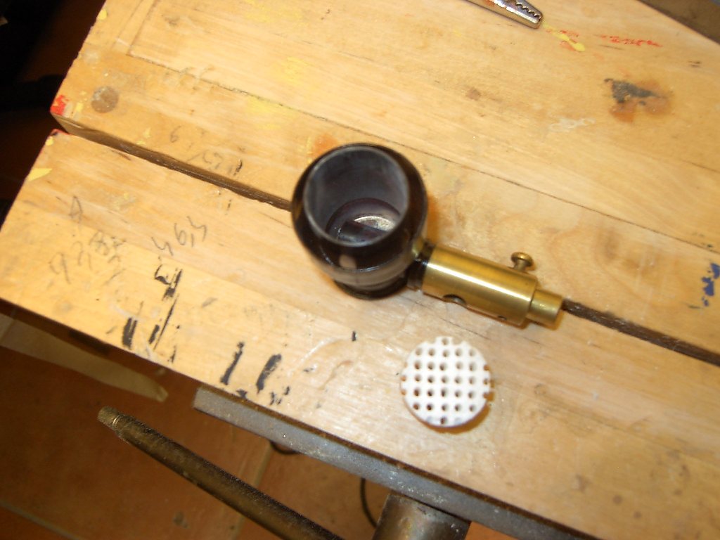

Pues ya he soltado el quemador, le voy quitando miedo a hacer el burro lo cual es peligroso. Pero ha sido fácil, simplemente a tracción y a la vez girando un poco. He sacado varias fotos aunque no se aprecia bien el nº de tubos.

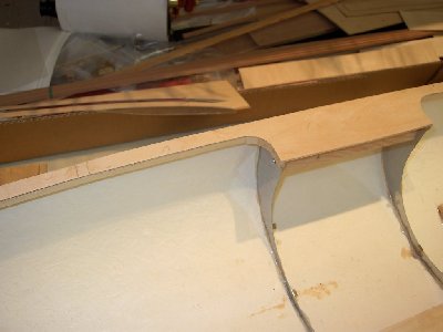

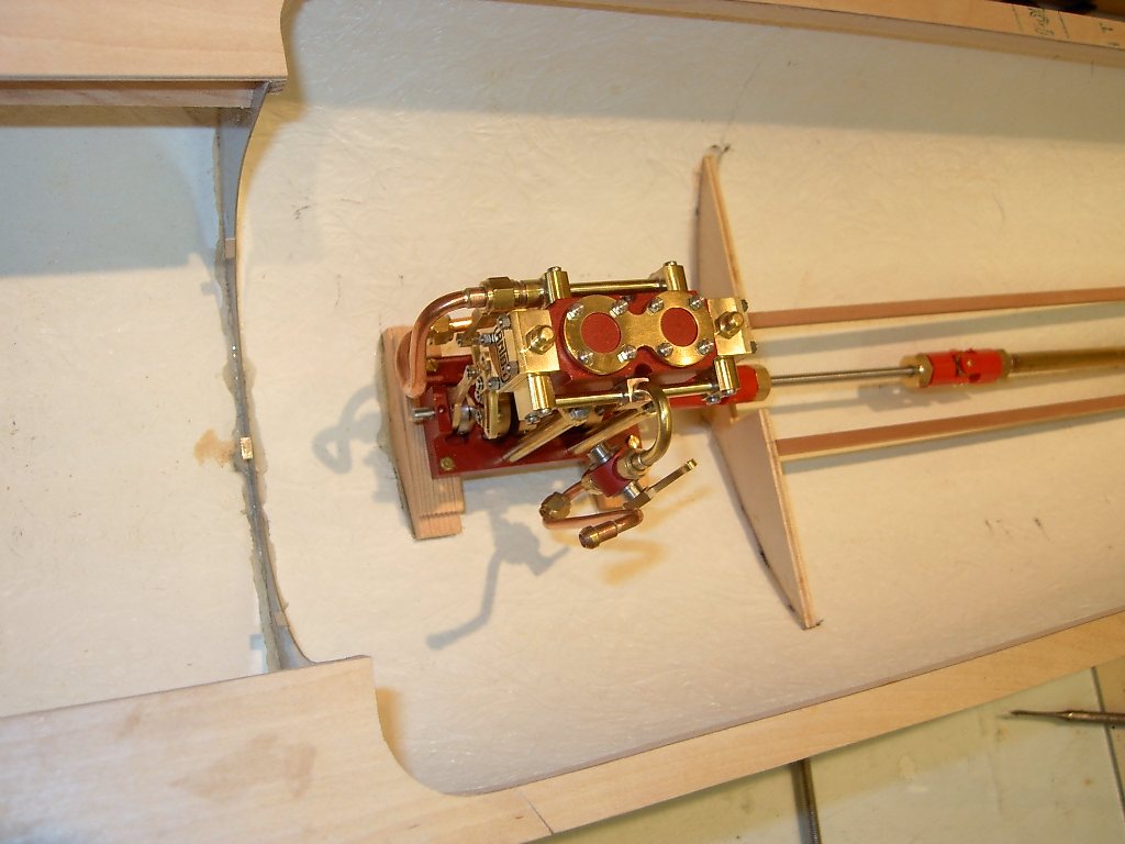

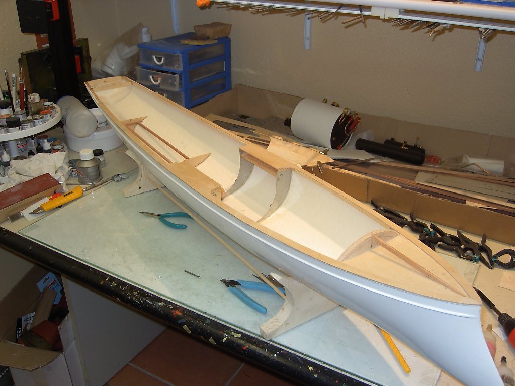

He terminado de colocar y ajustar la base de la tapa de regala y , muy importante, he lijado a escuadra el interior de la amura pues va a servir de soporte a un panel de 1,6 mm que va curvo en las esquinas y que servirá de soporte posterior al panelado de las paredes de las cabinas abiertas. Hacer esto bien me ahorrará mucho trabajo posterior. Adjunto foto de vista general ya lijado y un detalle.

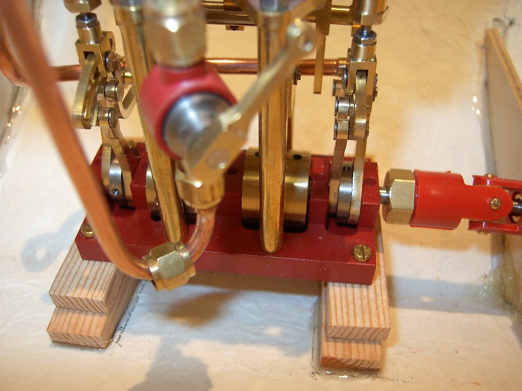

También adjunto foto de alineación provisional de motor con caña de timón

Es un quemador cerámico y creo ver al menos 5 tubos dentro del hogar.

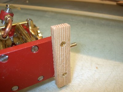

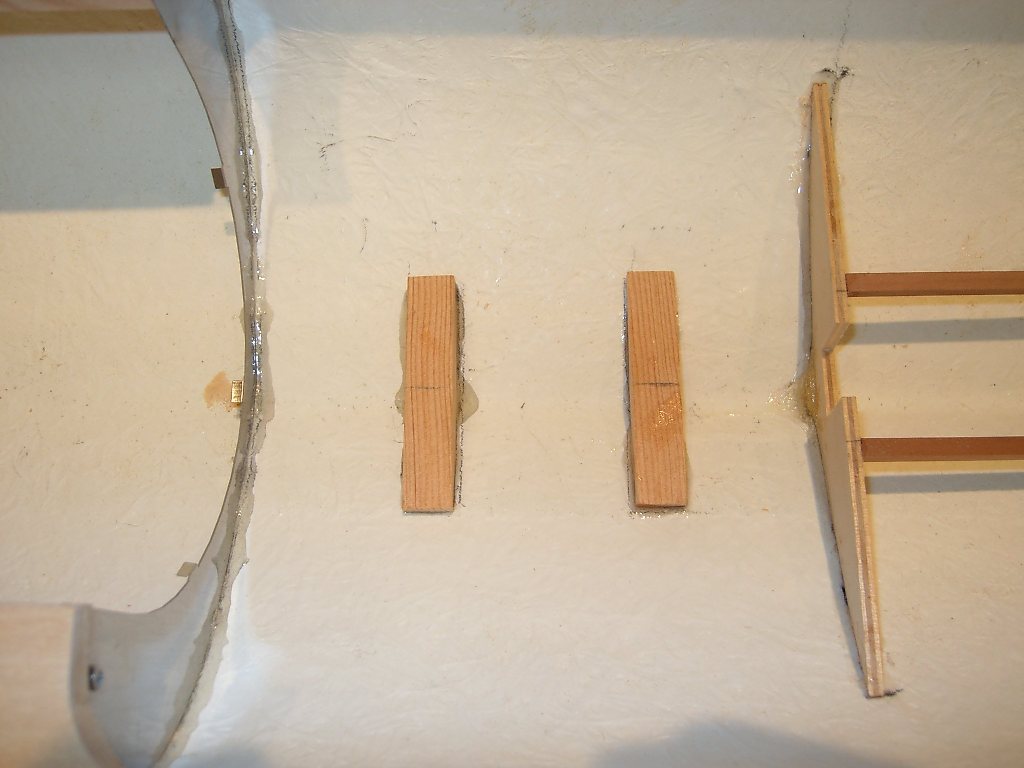

Ahora he pegado ya los apoyos del motor a el casco, y le he sujetado con tornillos y tuercas de las que se incrustan en la madera el motor a su base. Todo ello replanteado con la caldera y los cardan al timón. Queda sólo a falta de pegar con cola blanca más adelante la base de madera a los apoyos de madera

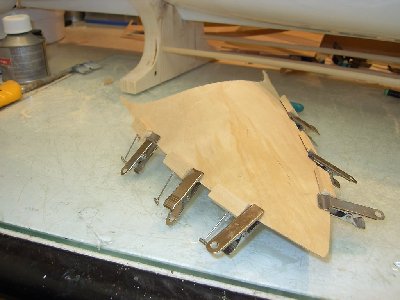

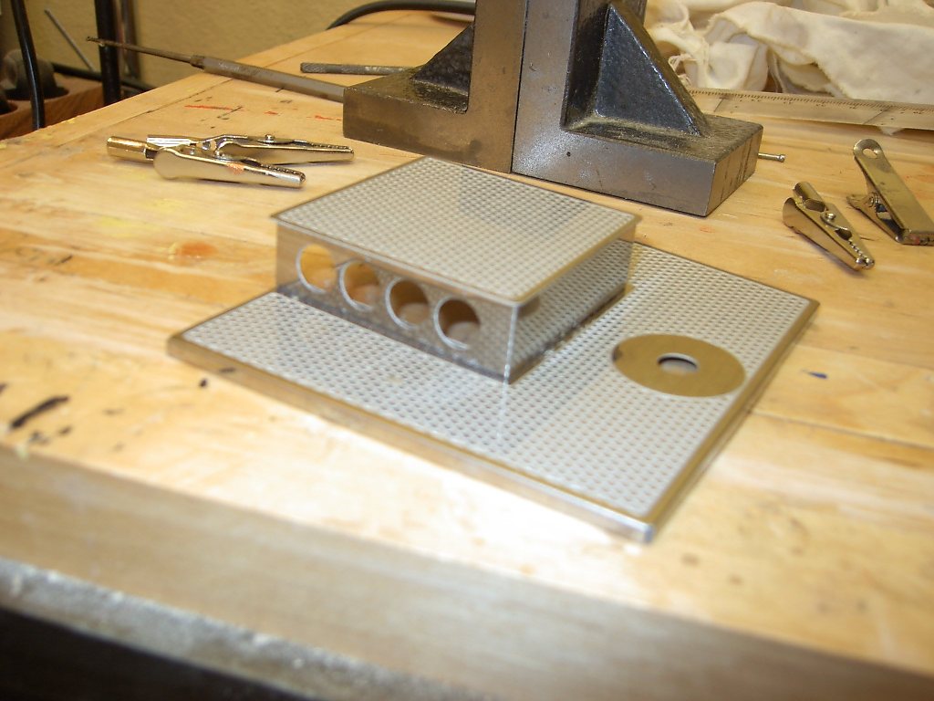

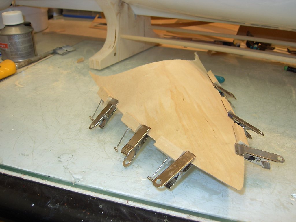

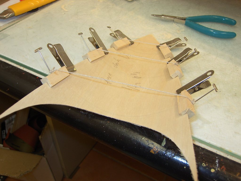

Voy adelantando trabajos de partes que me harán falta luego. Voy a curvar el soporte de contrachapeado que servirá de base la cubierta de proa. también he preparado la cubierta del quemador
