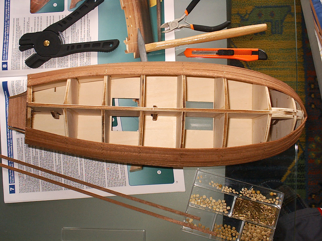

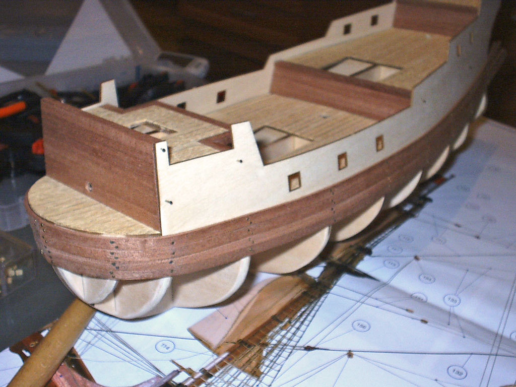

Seguimos con el forrado del casco, poniendo una traca a cada costado del barco. Es necesario el uso de algun método para doblar las tracas, pues en la popa la curvatura es bastante pronunciada y la madera del kit es bastante dura. Yo utilicé el pliegalistones, pero no me convenció de todo el resultado. algunas tracas quedaron perfectas, pero otras cogieron grados de curvatura distintos, que espero se solucione con el lijado del casco.
Foto de medio perfil para ver como asientan los costados.
Foto de la popa con las primeras tracas, que sobresalen, para luego recortar ajustando.
Foto desde la quilla, aqui ya están puestas algunas tracas más. A partir de la cuarta traca fue imprescindible el uso del pliegalistones por la forma redondeada de la popa.

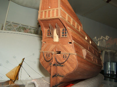

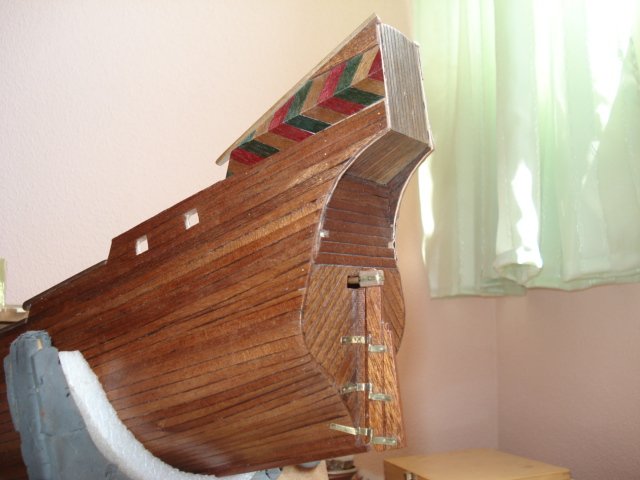

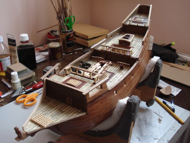

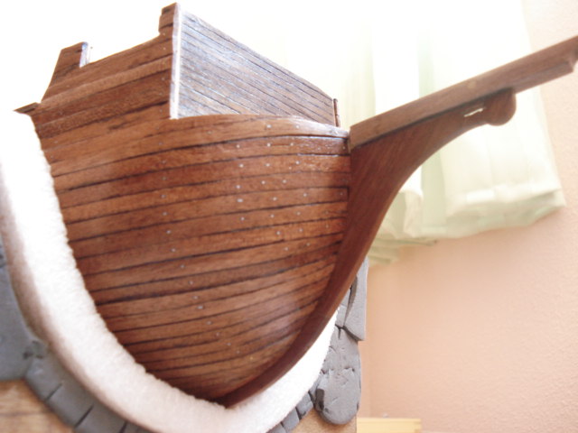

David ante todo bienvenido al foro, aqui una cosa es segura: que no te vas a aburrir, paso a contestarte y la respuesta es que si y en comparación con lo que he utilizado hasta ahora que es barniz nitrocelulosico es :shock: :shock: :shock: ; ahora lo unico es resolver es como pegar al casco elementos como los cintones, en fin ya lo resolvere cuando llegue el momento, de momento te pongo unas fotillos y .... con pemiso del amigo morcejo voy a poner un sub paso a paso del bote que he hecho para sustituir la abominación que viene con el kit. Un saludo.
popa San Francisco
popa San Francisco
Proa San Francisco
Proa San Francisco

Saludos David, aqui encontrarás un montón de referencias para esas dudillas que van surgiendo. A ver ese bote de marinero, porque efectivamente el que trae el kit apesta bastante. Me gusta como te ha quedado la popa, sólo que me gusta más como queda ajustada la primera traca como la he puesto yo. Pero te han quedado muy bien ajustadas en todo el resto, si señor.

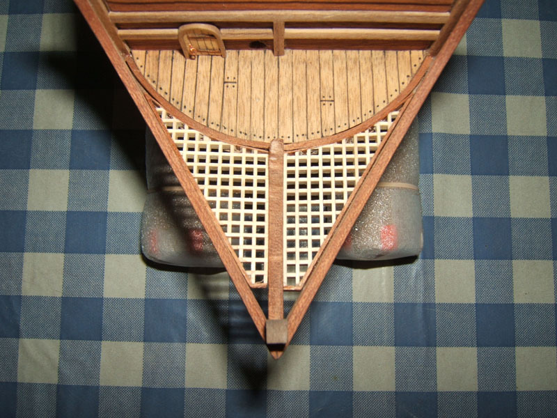

Me uno a bosotros en la cruzada del cambio de piezas abominables de metal que trae el kit y espero esas fotos del bote.
Mientras os pongo un ejemplo de algo de lo que yo he cambiado.

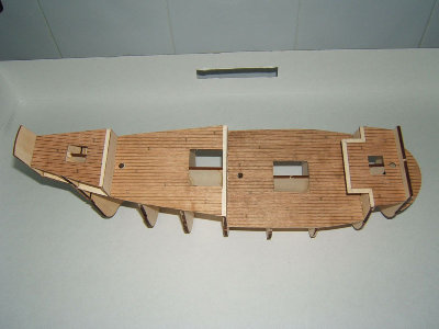

Me gusta como queda el claveteado en el suelo, también me lo apunto. Ahora estoy parado porque la pieza de la falsa quilla viene muy revirada, no soy capaz de enderazarla y una vez montadas las cuadernas se nota muchisimo asi es que estoy a la espera de que AL me mande otra pieza. ¿Sabeis cuánto suelen tardar?, es que les mande un mail el martes y ni me han contestado ni me ha llegado la pieza ni se nada de ellos.

FrankMartin escribió:Me gusta como queda el claveteado en el suelo, también me lo apunto. Ahora estoy parado porque la pieza de la falsa quilla viene muy revirada, no soy capaz de enderazarla y una vez montadas las cuadernas se nota muchisimo asi es que estoy a la espera de que AL me mande otra pieza. ¿Sabeis cuánto suelen tardar?, es que les mande un mail el martes y ni me han contestado ni me ha llegado la pieza ni se nada de ellos.
Lo más práctico es que te cortes tú una nueva quilla con un contrachapado de buena calidad.
Tambien puedes intentar corregir el defecto (si no es muy exagerado) metiendo unos tacos de madera entre las cuadernas hasta que veas que queda derecho. Es algo que no se ve y que le da solidez al casco.
De todas formas yo esperaría unos días a ver qué te mandan, si no ya sabes, a darle a la segueta.

Lo primero que intenté fue mojar la pieza y meterla entre dos tablas con peso para ver si se alisaba, pero al final se reviraba otra vez. Después intente corregirla con las cuadernas y unos listones como me comentas y tampoco. Por cierto Valerio, ¿tienes alguna fotillo de la cubierta para ver como queda ahi el claveteado?

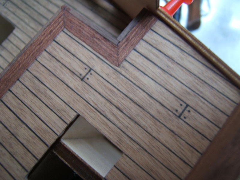

FrankMartin escribió: Por cierto Valerio, ¿tienes alguna fotillo de la cubierta para ver como queda ahi el claveteado?
Por supuesto aqui tienes unas fotos

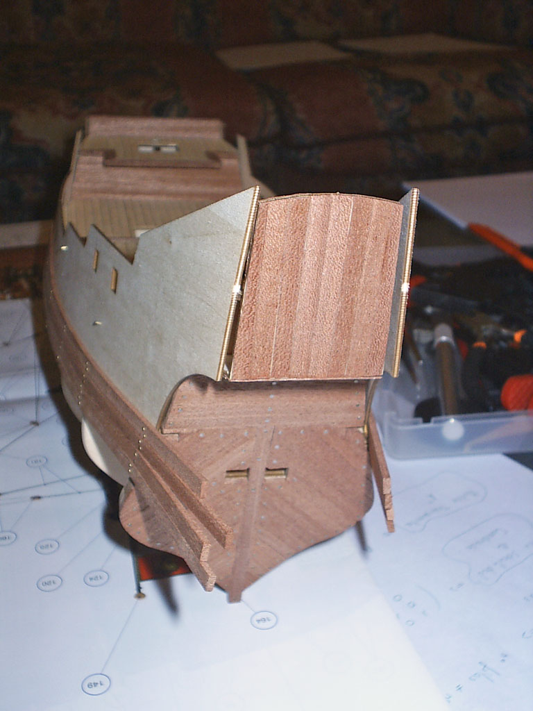

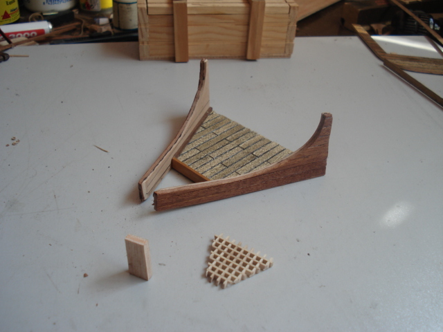

Variacion 2: La proa, horrible pieza de metal que tiene que ser sustituida ya, me he inclinado por una variación tipo Golden Hind, cualquier cosa antes de poner "eso"
Nueva proa
Nueva proa
Marinero_de_agua_dulce
Mensajes: 1487
Variación proa
Disposición proa
Disposición proa

Vaya morcejo , veo que el San Francisco es un modelo extendido en los foristas ( yo también lo hice, je ,je...) te está quedando muy bien , para doblar las tracas tambien puedes usar el soldador en las tracas mojadas en agua conjuntamente con el plegalistones , y tienes que afinar las tracas en proa para ajustarlas bien , es importante que no estén demasiado forzadas.

Si, la verdad yo creo que es un modelo resultón, a un buen precio. Valerio, ¿el claveteado lo hiciste pintado?, me ha gustado como quedó el enjaretado de proa, y creo que es imprescindible, pues esa pieza de metal no mola nada. Ahora estoy un poco parado porque tengo poco tiempo y un examen a la vista, pero a ver si dentro de poco puedo darle un poco de avance.
