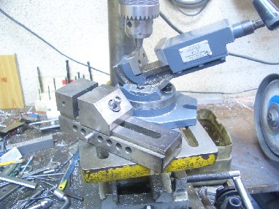

Diferentes mordazas en el taladro

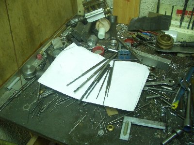

Algunas brocas prolongadas (las de diámetros mayores están soldadas con plata)

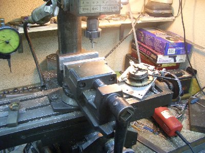

Mordaza e la fresa. Aqui he sustituido las pastillas de acero templado por placas de dural 7075 al que le practico rebajes pàra la sujeción / alineación de la piezas
Algunas brocas prolongadas ( Las mayores están soldadas con plata)

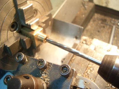

Escariado H7 del alojamiento valvula distr. A.P

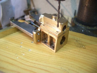

Caja y cil A.P
Caja y cil A.P

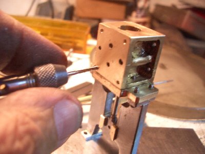

Taladrado alojamientos tornillos sujación caja A.P.
Tarea siempre delicad: Roscado alojamiento de tornillos sujeción caja/cil A.P (M1,8)

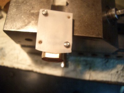

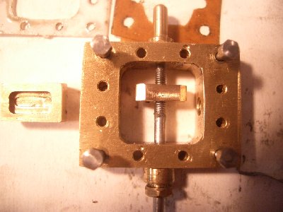

Trazado junta (teflon 0.25mm) caja/cil A.P

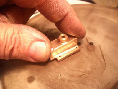

Junta A.P.
Junta A.P.

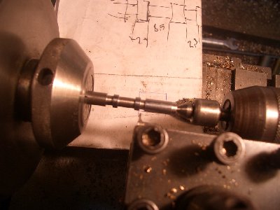

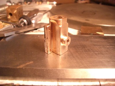

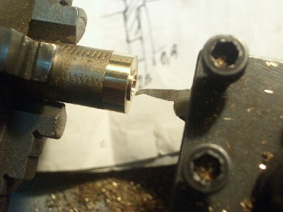

Torneado Válv. A.P.
Torneado Válv. A.P.

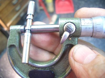

Comprobación medidas válv. distr. A.P (5,995 mm)

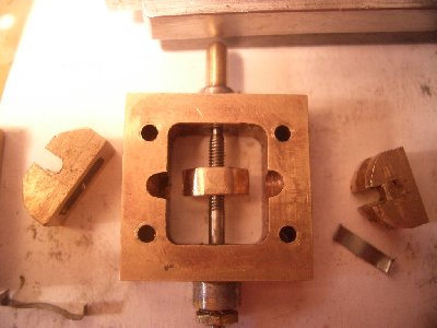

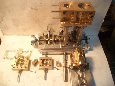

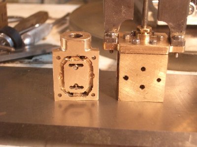

Caja, Válvula, vástago y tuerca del Cil. B.P. (Ver el fleje/muelle de inox que mantiene la válvula corredera apretada contra el espejo)
Caja de distr,válvula, tuerca y vástago del Cil de M.P.
Despiece general Hasta la fecha

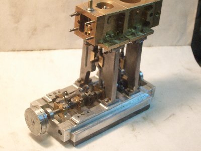

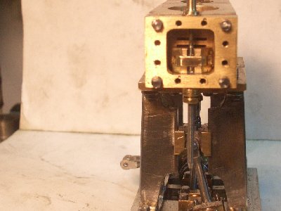

Vista por la caja de distr. de B.P . Falta la tapa (para el final) Queda mucho trabajo de calaje de excentricas y regulación ..

Xavier la valvula tiene 5,995mm ¿el escariador es de 6mm?
Xavier
Mensajes: 602
Ubicación: Badalona
Mensaje por Xavier »
Joaquín,
Elescariador es de 6mm. tolerancia H 7. Al montar el conjunto, como iba algo duro al deslizamiento, he rodado al torno el conjunto aplicando Netol durante un tiempo hasta conseguir un deslizamiento suave, con una estanqueidad razonable.
Las válvulas cilíndricas son por construcción poco estancas en reposo y mucho menos en movimiento, pero eso no me preocupa en este caso, ya que al ser una Compound, las fugas del cil. de alta van al de media, lo cual favorece en estos pequeños modelos el arranque y funcionamiento.
Por eso he elegido la distr. cilíndrica para el cil de A.P., y plana, de mejor estanqueidad para los de media y baja.

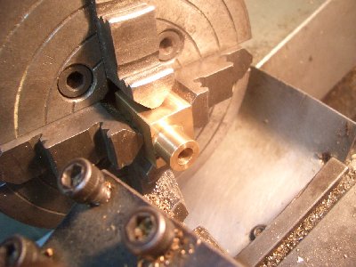

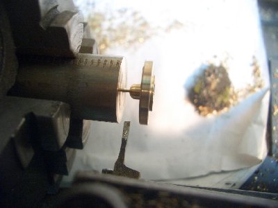

Torneado de la tapa del cil. A.P, a partir de redoddo de bronce.
A punto de saltar...

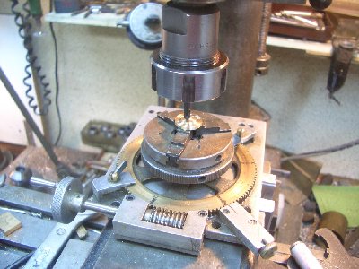

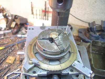

Marcado de los taladros para los tornillos de sujación de la tapa del cil. A.P,
<br />Para esto trabajos, el aparato divisor &quot;home made&quot; es insustituible.
Para esto trabajos, el aparato divisor "home made" es insustituible.

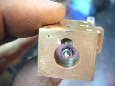

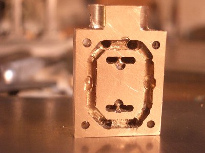

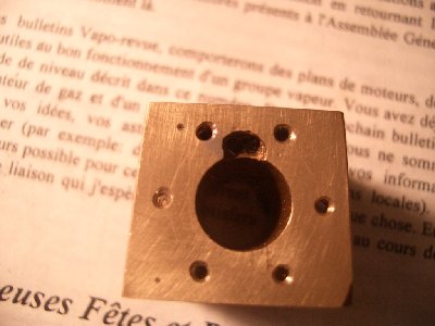

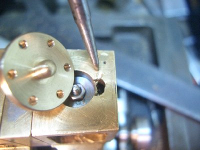

El problema: El taladro interfier con el paso de vapor a la parte alta del cil de A.P.. La tapa no vale... Habrá que hacer una de mas diámetro de brida..
Esta interferencia seguro que produciría fugas de vapor por el tornillo de la tapa...
El desastre reparado con estaño plata y planedo posterior

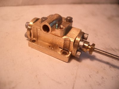

Nueva tapa con la brida de 2mm mas que permite espaciar los taladros

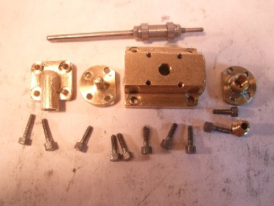

conjunto Válv. A.P.
conjunto Válv. A.P.
Despiece de la Válv. distribución de A.P (Versión B)
