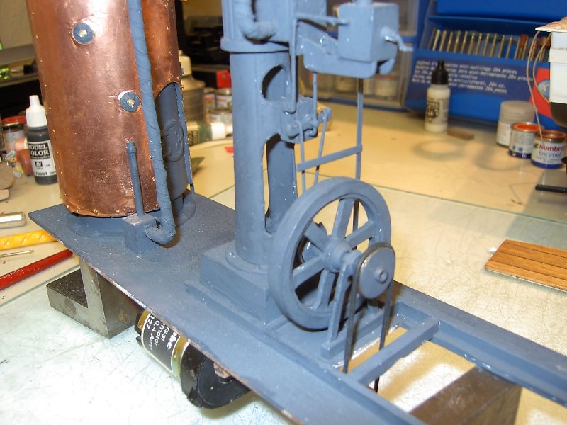

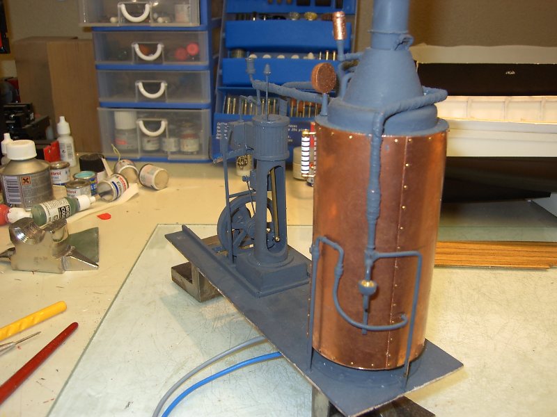

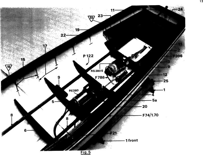

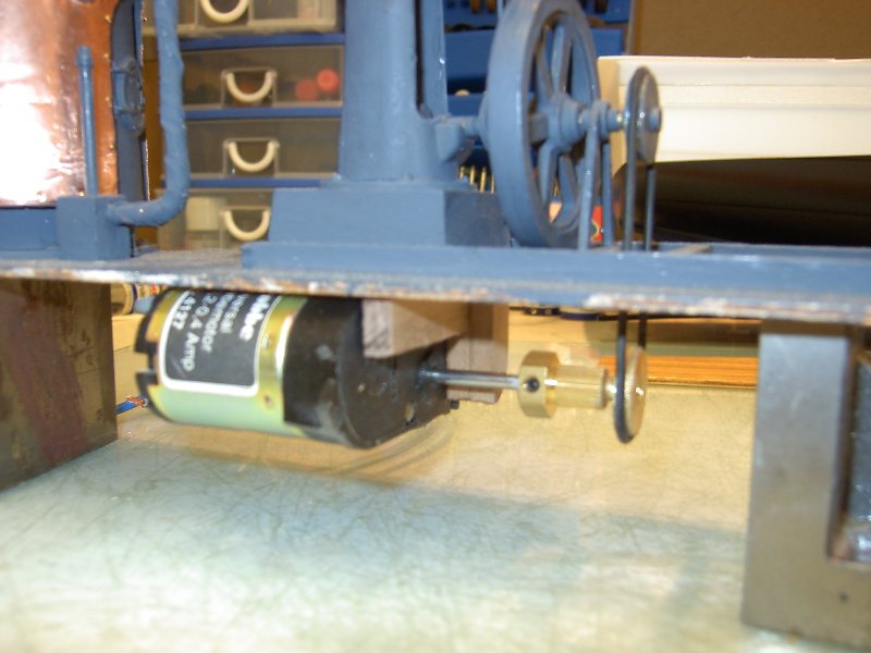

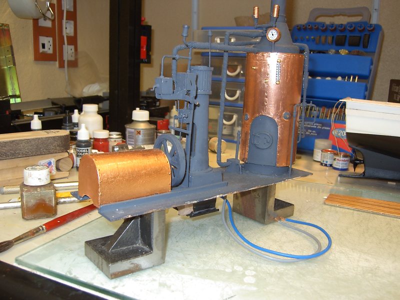

He estado unos días desespaerado tratando de hacer que el motor reductor mueva el motor de vapor. Es el séptimo kit de Billings que hago y primero de RCy observo que en RC Billings es tan malo en las instrucciones y definición de proyecto como en los estáticos. Lo cual no conlleva que no me guste Billing, 7 barcos hechos de su marca y 3 más en el armario no es cualquier cosa. Pero creo que me gusta por la originalidad de sus modelos y porque hace falta desarrollar una invetiva especial para hacerlos.
He estado tratando de alinear la polea del motor eléctrico colocado como indica Billing en la foto que adjunto amarrado a la cuarta cuaderna con la polea del motor de vapor. Con el poco sitio que se dispone y siendo la correa de goma pulida así como las poleas de latón pulido y o se salía la correa o patinaba la correa en una o dos de las poleas.
Finalmente me he puesto a pensar que hacer diferente de lo que dice Billing y es obvio, colocar el motor reductor amarrado a la plataforma sobre la que va el grupo de vapor y regular la distancia para que estén alineadas y no patinen. También he tenido que pones ásperas las poleas para que no deslicen con la correa. Les he puesto en la zona de contacto un poco de CA sobre el que he añadido el Filler que se vende para relleno del CA. Ha quedado una superficie rugosa y el conjunto funciona ahora perfectamente y tanto el inversor como el pistón del motor se mueven suave y de modo continuo. Pongo foto de la conexion así como del grupo de vapor casi acabado

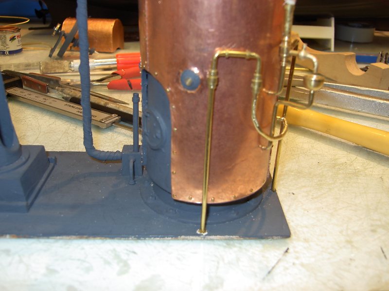

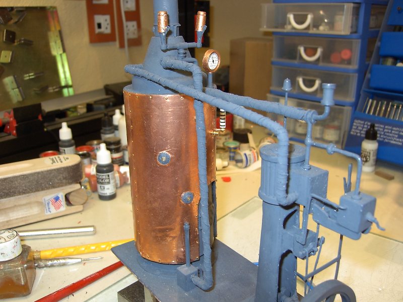

Fotos detalles grupo

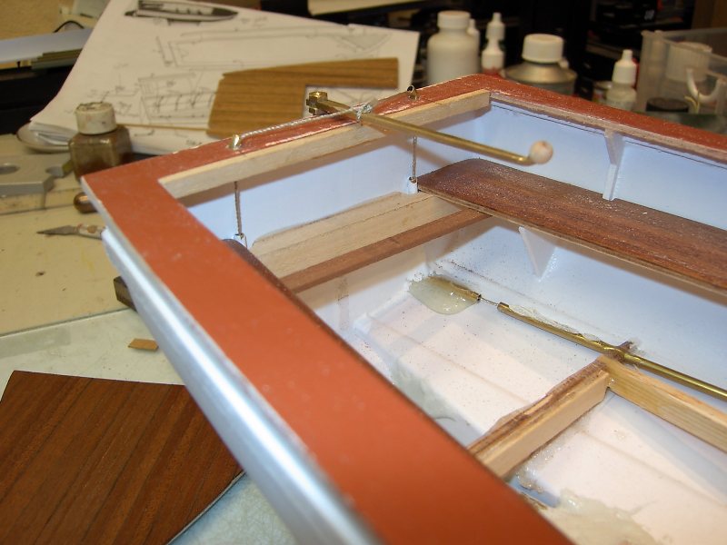

Forrado cubiertas y bancos
Mensaje por LuisQ »

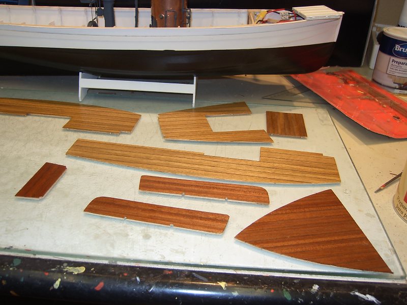

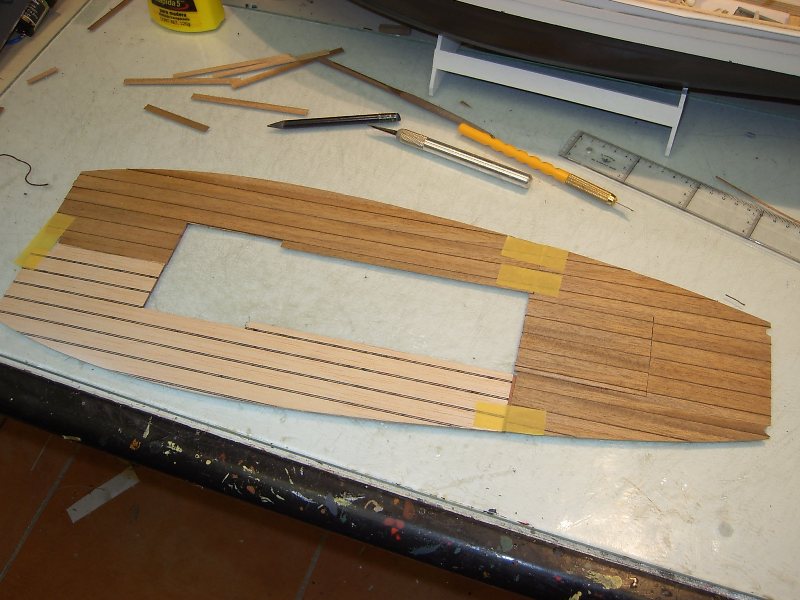

Al tener que ser accesible los accesorios de RC prefiero hacer todas las cubiertas desmontables, así que una vez presentadas y ajustadas las forro fuera del modelo. El forro de la cubierta lo he forrado con nogal de 0,6 mm x 6 mm juntando las tablas de forro de 2 en 2 para que simule tablazón de 12 mm de ancho. Los 3 bancos de popa y la cubierta de proa, no sé cual es el nombre de esta cubierta, los he hecho forrando con caoba de 1 x 5 mm simulando tabla de 10 mm de ancho salvo la tabla central de la cubierta de proa que la he hecho de 15 mm. En las fotos adjuntas de muestra con una mano de tapaporos nitrocelulósico. Le voy a dar otra mano y luego las acabaré con 3 manos de goma laca a muñeca. Ya que tengo sitio en este post añado una foto mientras hacía las tuberías de la caldera

Hola Luis, realmente te esta quedando pero que muy fino el trabajo que estas realizando,y el color de la maquina de vapor igual,¿lo que tiene envuelto los tubos,es anticalórico simulado? es que esas rugosidades que se le notan da esa impresión y le da un aire retro,como se hacía antes con las tuberias de calor que se enrollaban con esa especie de tela,no se si seguirán haciéndolo.

genius666modelismo escribió:Hola Luis, realmente te esta quedando pero que muy fino el trabajo que estas realizando,y el color de la maquina de vapor igual,¿lo que tiene envuelto los tubos,es anticalórico simulado? es que esas rugosidades que se le notan da esa impresión y le da un aire retro,como se hacía antes con las tuberias de calor que se enrollaban con esa especie de tela,no se si seguirán haciéndolo.
Pues sí, es anticalórico simulado. He enrollado las tuberías calientes con una tela de hilo de 8 mm de ancho aprox y finalmente he dado encima una vuelta con hilo fino de cobre para darle consistencia pero sobre todo porque creo que se hacía así. Las tuberías actuales también se calorifugan con tubo de fibra de vidrio y se enrolla una venda alrededor para sujetarla. He igual que he hecho yo se pinta encima.

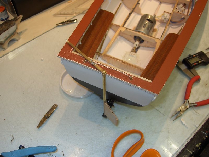

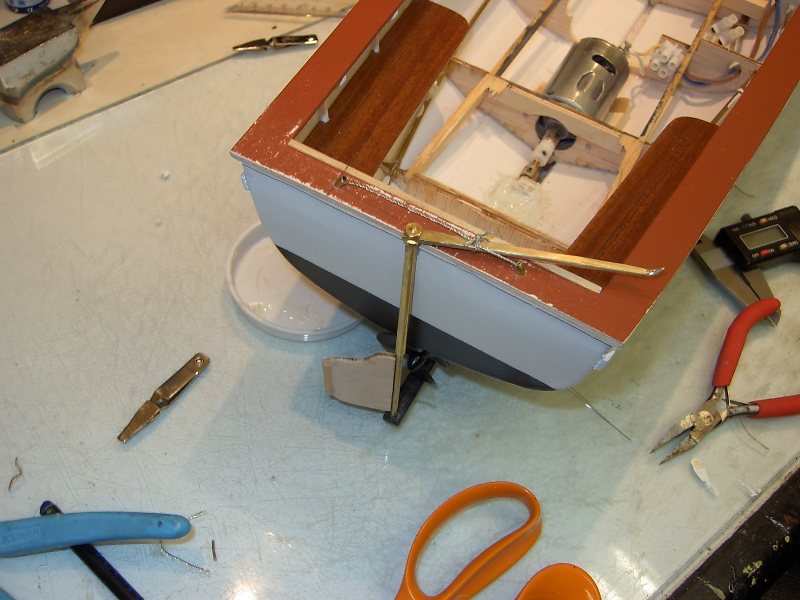

Movimiento timón
Mensaje por LuisQ »

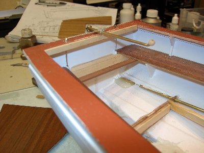

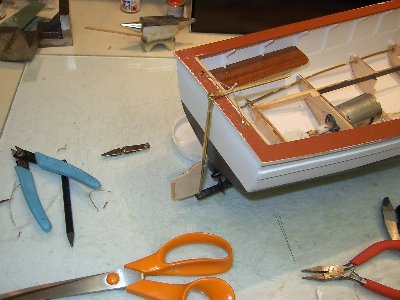

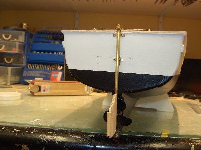

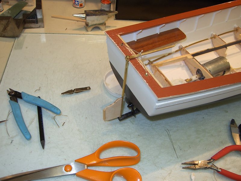

Acabo de pasar la última prueba de fuego y me he dado un susto de muerte. He probado el movimiento del timón con el invento que hice. Y ayer falló de forma lamentable. Se movía, algunas veces, para un lado y casi nunca para el otro.
Previo análisis del problema llegué a la conclusión de que había puesto una cuerda demasiado gruesa y encerada. Hoy la he cambiado por otra más delgada sin encerar pero de una material parecido a la seda y funciona perfecto. El timón reacciona a tope con el mando de la emisora. Os pongo las tres fotos, timón en reposo, todo a babor y todo a estribor. El montaje es provisional y tengo que adecentarlo. Posiblemente le cambie la cuerda actual por sedal de pesca o material similar.

Luis esas tenazas de mango azul que se ven en la foto donde se consiguen? y ... tienen algún nombre en especial? y ya puestos cuanto pueden valer? (no esas claro ya están usadas unas nuevas) graciassss
LuisQ
Mensajes: 2065
Ubicación: Morga-Vizcaya
Mensaje por LuisQ »
jomaal88 escribió:Luis esas tenazas de mango azul que se ven en la foto donde se consiguen? y ... tienen algún nombre en especial? y ya puestos cuanto pueden valer? (no esas claro ya están usadas unas nuevas) graciassss
Es una de mis herramientas favoritas, las uso a diario. Pero no son excatamente tenazas, son unas tijeras perfectas para cortes que no requieran mucho esfuerzo. Son ideales para cortar fotograbado pues no dejan rebaba. Las compré en Micro Mark y cuestan $16<>12¤:

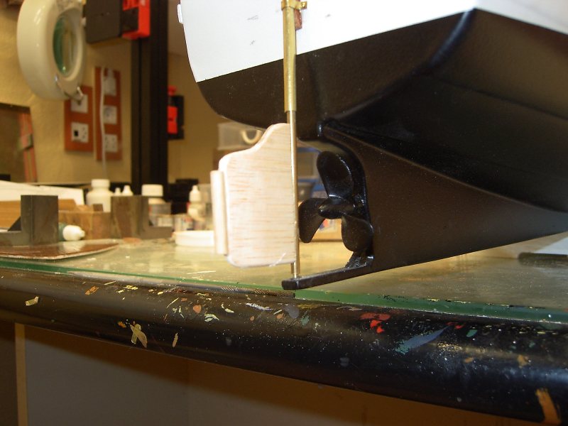

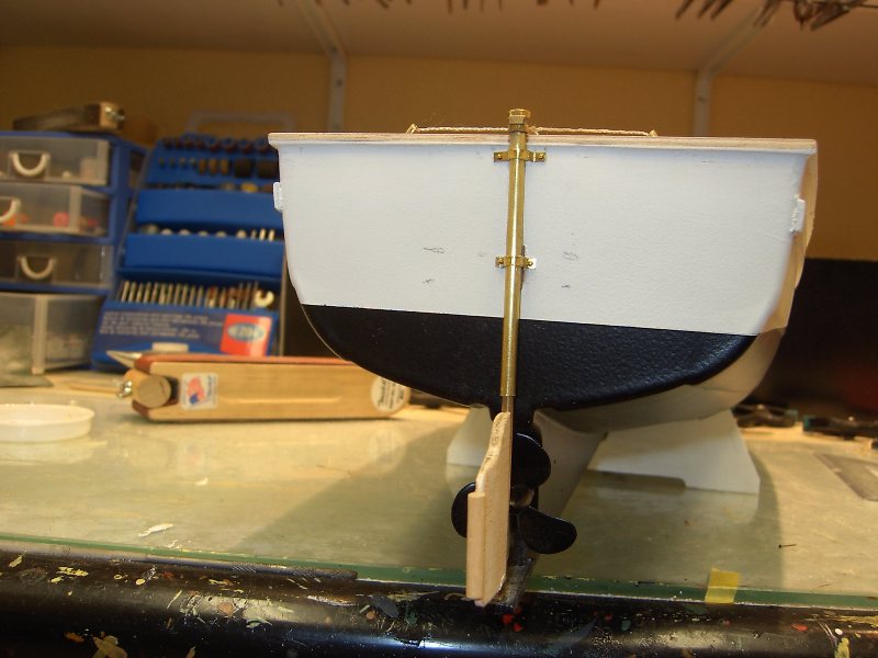

Luis: puedes enfocar mejor la popa y una pregunta la hélice queda por debajo del timón y más atrasada, si fuera así no es lo correcto, la hélice tiene que estar delante del timón y más largo cubriendo el diámetro de la hélice ¡ cosa que no observo !
Con ello se dio el caso peregrino de que el "San Julián" entro en el puerto de Cádiz llevando cautivos a sus vencedores.
LuisQ
Mensajes: 2065
Mensaje por LuisQ »
kallu escribió:Luis: puedes enfocar mejor la popa y una pregunta la hélice queda por debajo del timón y más atrasada, si fuera así no es lo correcto, la hélice tiene que estar delante del timón y más largo cubriendo el diámetro de la hélice ¡ cosa que no observo !
La verdad es que no me lucí con las fotos. Sacadas de nuevo. Creo que el timón lo podía haber colocado 3 ó 4 mm más abajo pero no me da la sensación que está demasiado mal. ¿Creeis que merece la pena despegarlo y bajarlo unos milímetros?
