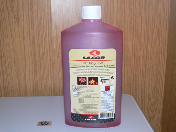

Saludos , LuisQ , e encontrado el gel , en la seccion de cocina del Corte Ingles , se usa para las Fondiu , llene la parte donde va el gel y estubo ardiendo durante 17Min, la botella me salio 5,10E , CON 2 BOTELLAS DE ESTAS LE PEGO FUEGO A LA MAQUINA , te dejo una fotita , un Saludo , 8)

guanchito escribió:Saludos , LuisQ , e encontrado el gel , en la seccion de cocina del Corte Ingles , se usa para las Fondiu , llene la parte donde va el gel y estubo ardiendo durante 17Min, la botella me salio 5,10E , CON 2 BOTELLAS DE ESTAS LE PEGO FUEGO A LA MAQUINA , te dejo una fotita , un Saludo , 8)
Me puedes decir que dice la etiqueta que es y si indica la temperatura de combustión? O en su defecto una foto más próxima de la etiqueta para que se pueda leer.

Saludos LuisQ , mañana intento sacar una foto de la etiqueta , mi maquina de fotos no da para mucho pero se intentara , es gel y la verdad que dura bastante tienpo encendido , mucho mas que las pastillas ,

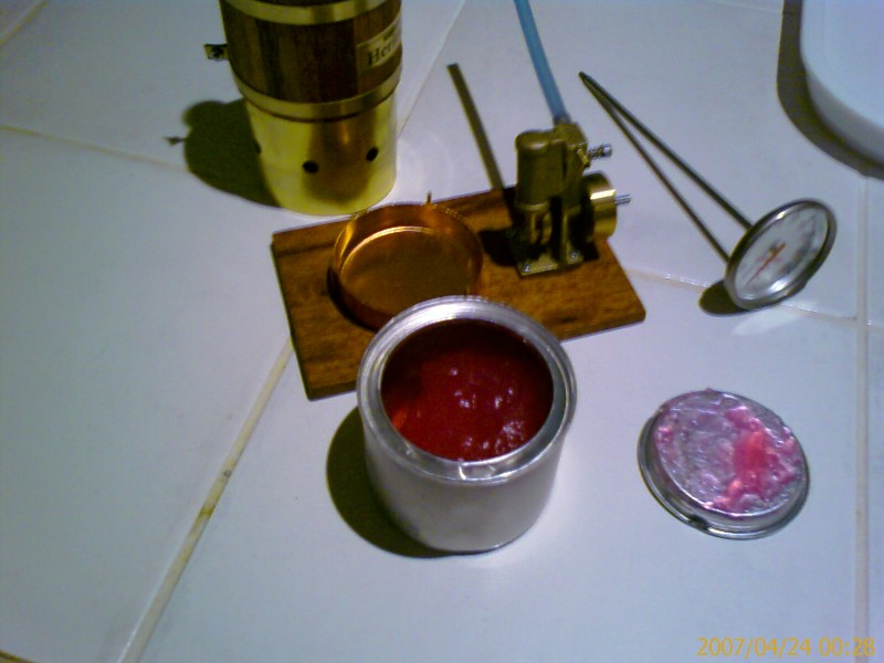

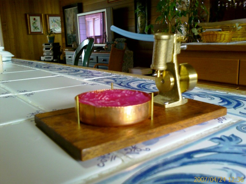

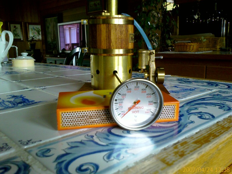

Pruebas del Sterno con motor Heritage
Mensaje por LuisQ »

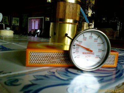

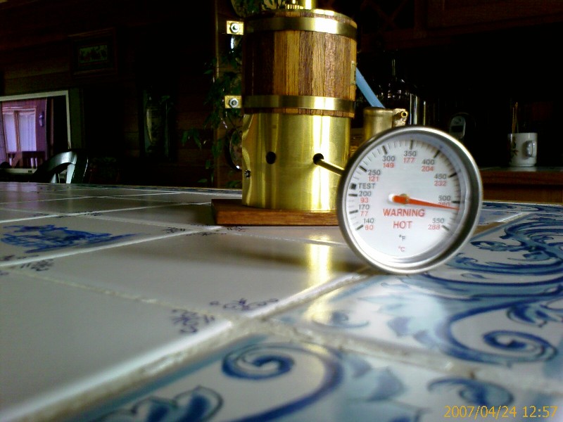

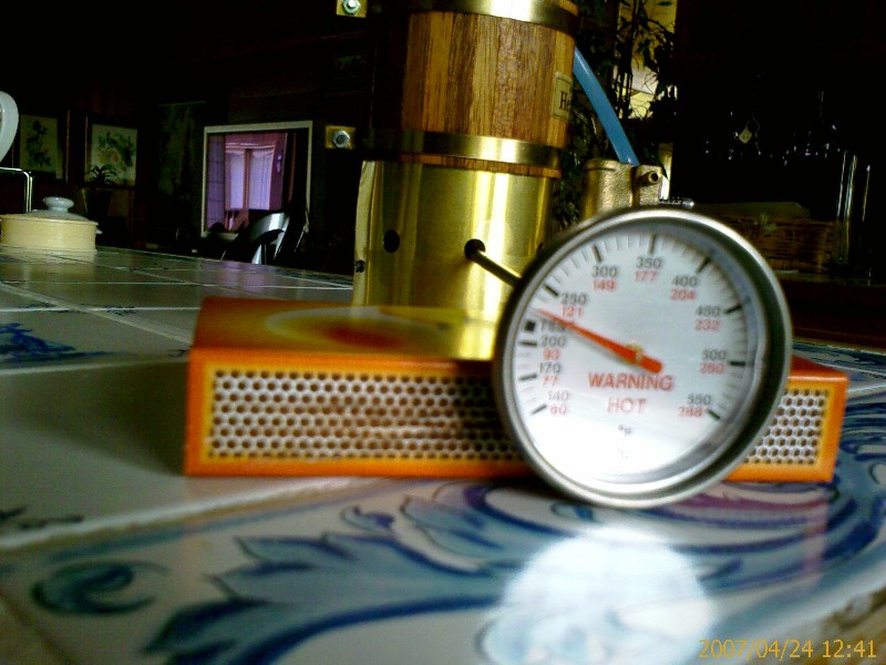

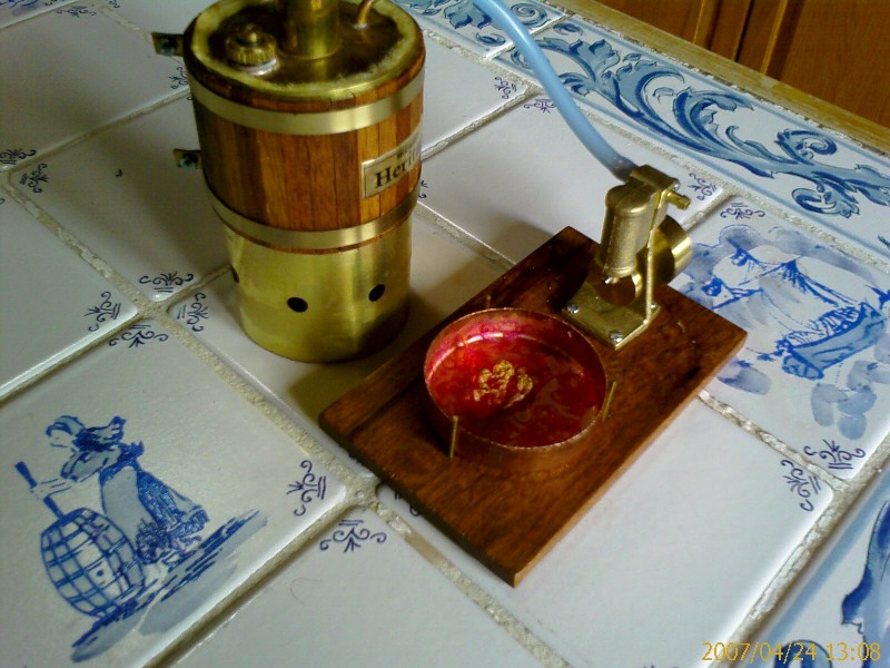

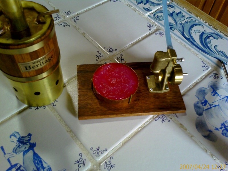

Finalmente me ha llegado un botecito de muestra de Sterno. He engrasado el motor del Heritage, he puesto 100 cc de agua en la caldera y he puesto dos cucharadas pequeñas, la segunda sin llenar, de Sterno en el cajón-hogar de la caldera. Hubiera podido sin problemas poner un 20% más de Sterno, hubiera durado más, pero no me he atrevido al ser la primera prueba.
He encendido el Sterno a las 12:35. He estado echando un vistazo a la llama, casi invisible, y he puesto la caldera encima un minuto después, a las 12:36. A las 12:41 empieza a salir agua por el escape del motor. A las 12:42 empieza a girar. No sé si hubiera empezado sólo pues le he ayudado con el dedo. A las 13:05 empieza a bajar la velocidad del motor y a las 13:06 el motor se para.
Durante el proceso no he regulado la velocidad del motor y no lo he tocado. Ha trabajado de forma regular y constante a muchas revoluciones a ojo, pero no tengo tacómetro para controlar las rpm. La prueba la he hecho en vacío como se puede ver en las fotos.
Una vez parado y frío he comprobado que se ha parado por haberse acabado el Sterno, ya que quedaba algo de agua en la caldera. he tirado el agua sobrante sin medir su volumen, pero estimo que quedarían entre 5 y 10 cc.
Durante el proceso he metido en el hogar un termómetro de barbacoa con los resultados que se ven en las fotos a los 3´, 4´y 5´, antes de empezar a funcionar el motor. Posteriormente y con el motor funcionando se ha llegado a 260º??? No tiene nada que ver con lo que dice el vendedor de Sterno de 93º.
Una vez acabado elcombustible deja algo de residuo en el hogar como se puede ver en las fotos.
Conclusión: el sistema hubiera aceptado un poco más de Sterno y hubiera consumido todo el agua y hubiera tardado obviamente más en pararse. La carga de Sterno ha durado 31´ y podría haber durado con un 10% los 34-35´. El motor ha girado durante 24´ y creo que puede llegar si consume todo el agua a los 27-28´. El fabricante de Heritage especifica que dura 30´lo que es bastante coherente con las pruebas.
Además de las fotos que adjunto he sacado con el teléfono- PDA un Video de pobre calidad, más por mi inexperiencia en sacar video con la PDA. El video está en: ftp://fotos:barcos@ftp.caddyspain.com/luis/

Más fotos

Mensaje por LuisQ »
Más fotos
