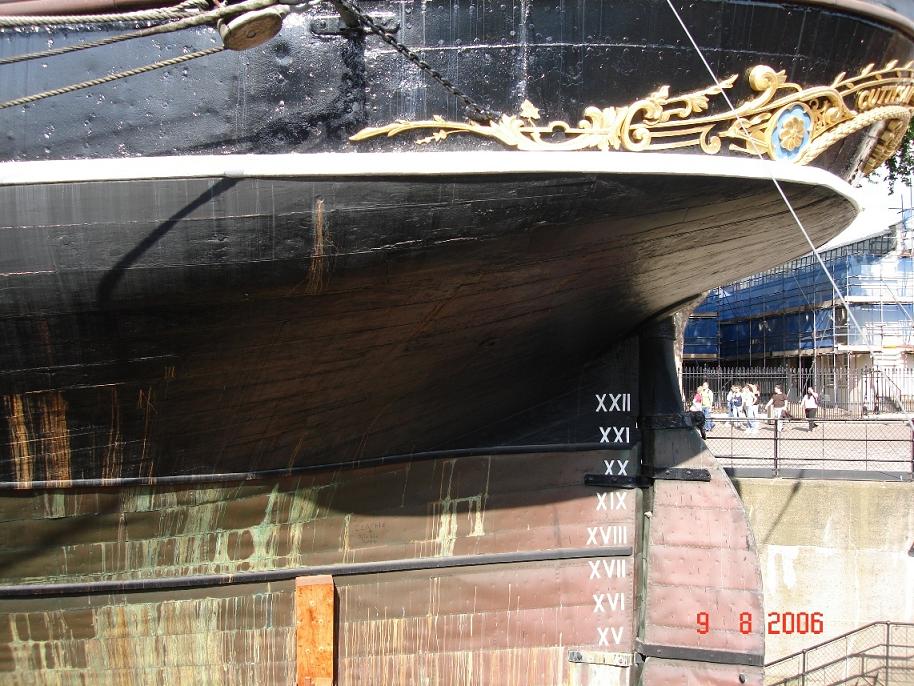

Os envío unas fotos del Cutty, proa y popa, en la que se aprecia el forro de cobre y la obra muerta. Si te fueran de interés más fotos de este tipo buscaría el enlace donde las encontré.
Puedes comenzar el forro de cobre, del que hay bastante información en el foro (entre ellos el Hussard de Ramón), y quitarlo si no te gusta el resultado. Es una barco de líneas muy finas y pienso que puede quedar bien.

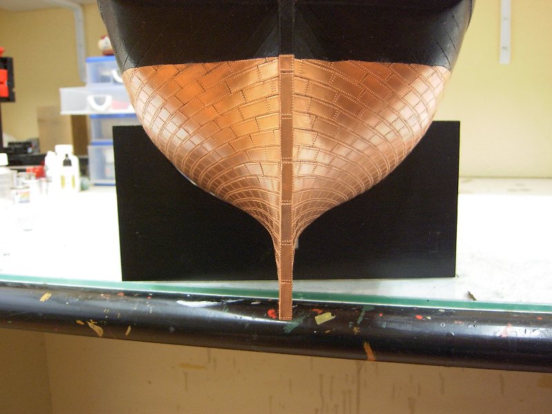

Independientemente que tengas tu programa estético ya definido, sopesa una cosa: ese barco por sus lineas fluidas y por su escala es ideal para un forro de cobre. Tiene la ventaja que la cinta adhesiva tiene el tamaño ideal. Eso si, si la colocas yo prescindiría de todo solapamiento para darle una textura mas lisa y fluida puesto que cualquier intento de reproducir un solapamiento a escala en ese tamaño es casi arbitrario.

Pues del forrado con cobre aquí hay quien sabe y lo hace muchísmo mas y mejor que yo, por ejemplo Isidro. Con respecto a tu barco desde luego desecha la idea de poner chapitas compradas como las de Amati, eso es lo peor. Quedate o con la chapa de una decima o la cinta. Para tu barco yo no lo dudaba: la cinta. La cinta te viene de perlas pues su grosor está mas o menos a escala, mas bien mas que menos. Solo tienes que cortar los trocitos con una tijera y zas ya está pues son autoadhesivos. Con una plancha le das luego una pasada cuando está puesto para asegurar mas y listo. Solo tienes que tener la precaución de dejar el casco de debajo muy liso lijando y enmasillando. Al final una manita de barniz.
Se han librado batallas bizantinas sobre la sobreposición. En tu caso puedes pasar de todo esto y no superponer dada la escala. Lo tienes fácil. creeme cuando pongas el primer trocito de cinta ya no paras. Solo tienes que seguir un cierto orden. No tiene dificultades (te va a costar mas hacer un forro de madera bien hecho)

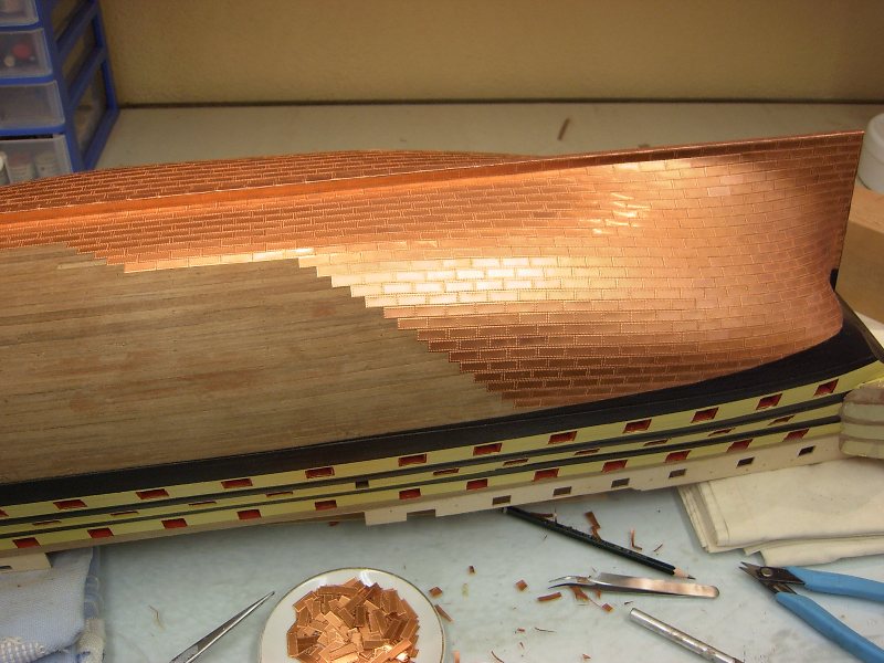

El forro de cobre es mucho más fácil de poner de lo que parece a primera vista tanto con cinta como con plaquitas. Yo he forrado, por primera vez, el Victory que estoy haciendo y lo he hecho con plaquitas y estoy contento de como me ha quedado. El Cutty que tengo pensado hacer lo haré con cinta que ya tengo comprada.

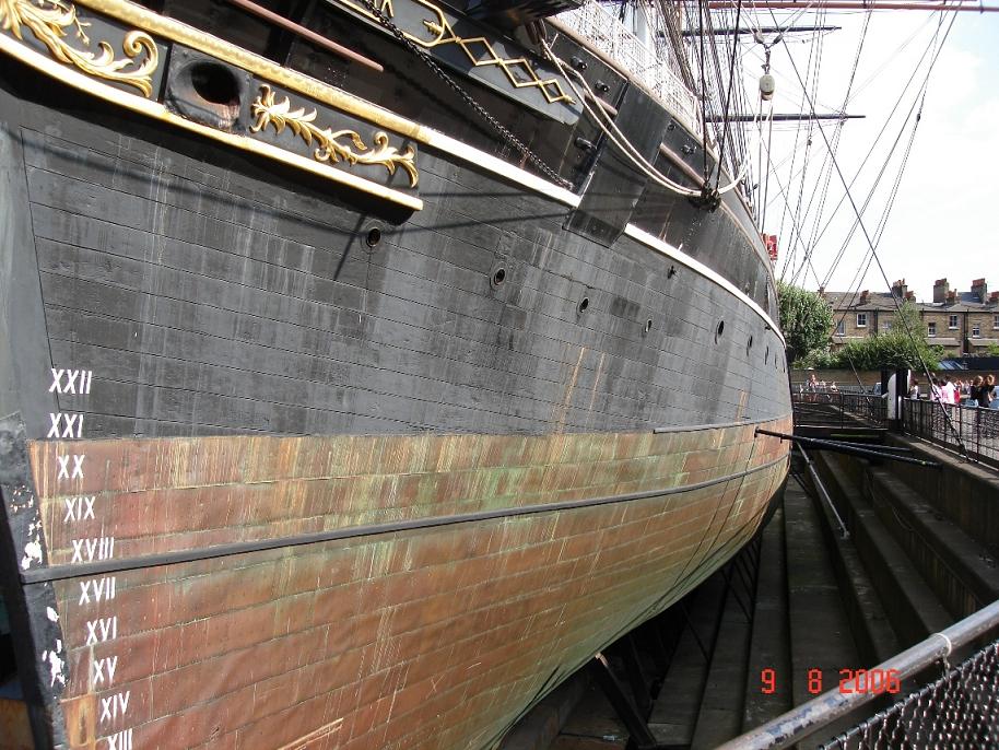

Estuve en Greenwich en Agosto pasado y le saqué un montón de fotos al Cutty por dentro y fuera y puedas verlas en mi FTP:
ftp://fotos:barcos@ftp.caddyspain.com/luis/cutty_lr/

Voy a intentar adjuntar aquí dos de las fotos del cobreado mientras o hacía.
También estoy haciendo un paso a paso del Victory , no lo he puesto aquí porque cuando lo empecé no conocía este Foro y lo estoy poniendo en mi FTP, y llevo más de 200 fotos y no he terminado el casco. Pero hay unas 30 fotos del paso a paso del cobredo con plaquitas. Si le echas un vistazo verás que es muy fácil. Puedes ver el paso a paso a partir de la foto nº 124 también en mi FTP en la dirección:
ftp://fotos:barcos@ftp.caddyspain.com/l ... ry_modelo/
