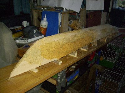

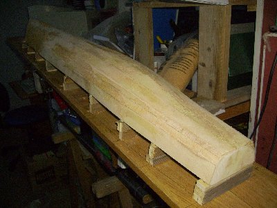

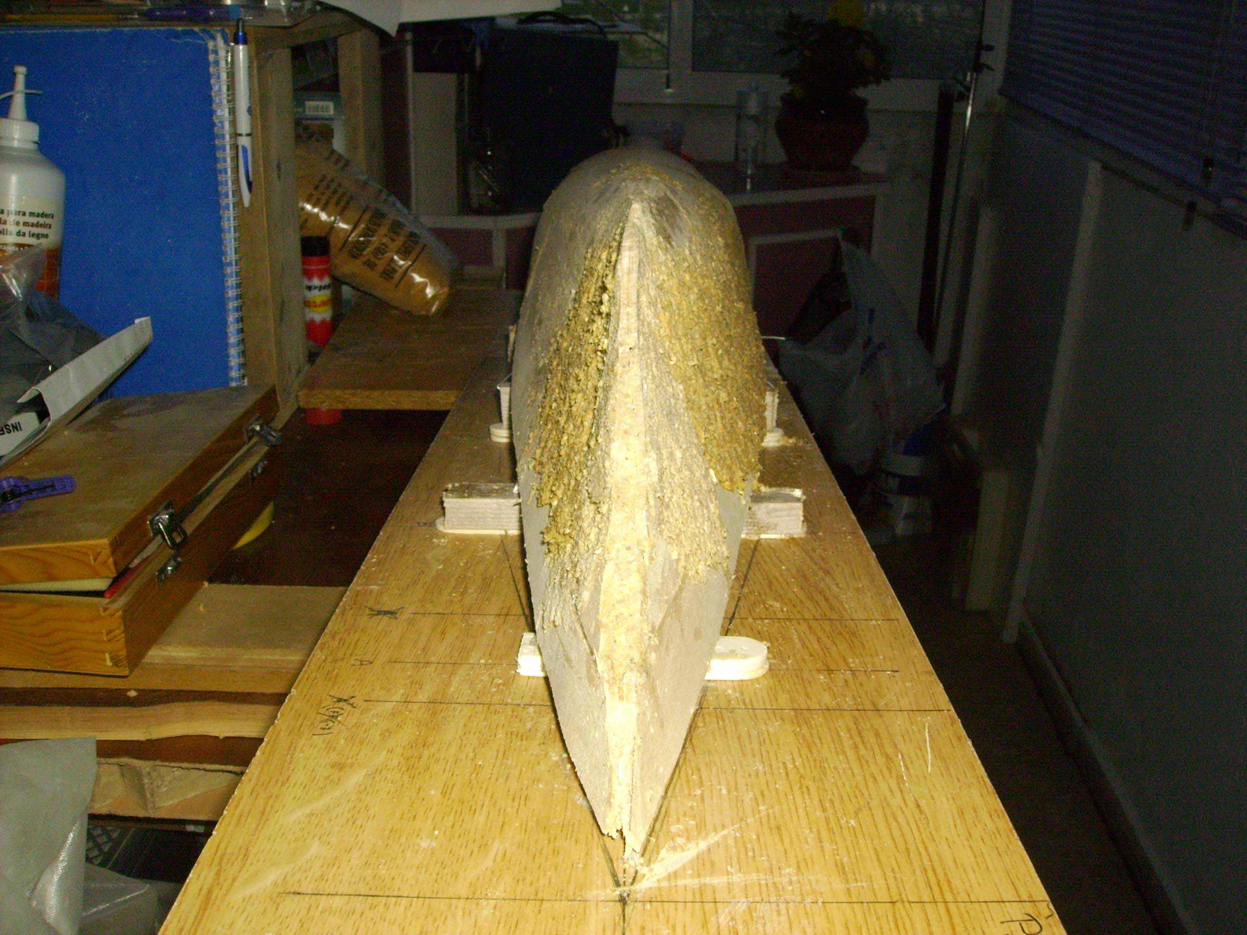

Ya conseguí el contrachapado para el forro, finalmente de 3mm. Incluso he terminado de forrar el casco. En las fotos que siguen podeis apreciar el resultado final.
Ahora mismo estoy con los ajustes de este forro, de ahí esas manchas que podeis apreciar. Son de pasta de madera que he aplicado para rellenar "algunas" depreciones, antes del lijado definitivo previo al forrado con fibra de vidreo y resina de poliester. A pesar de todo estoy muy satisfecho de como me está quedando. :P
Tengo que poner todavía la parte de quilla que tiene este modelo, hacia la popa y por donde saldrá el eje del motor, así como fijar los soportes aislados del mismo.
Estos elementos me faltan por poner en el casco, junto con aletas estabilizadoras y sonar, claro.

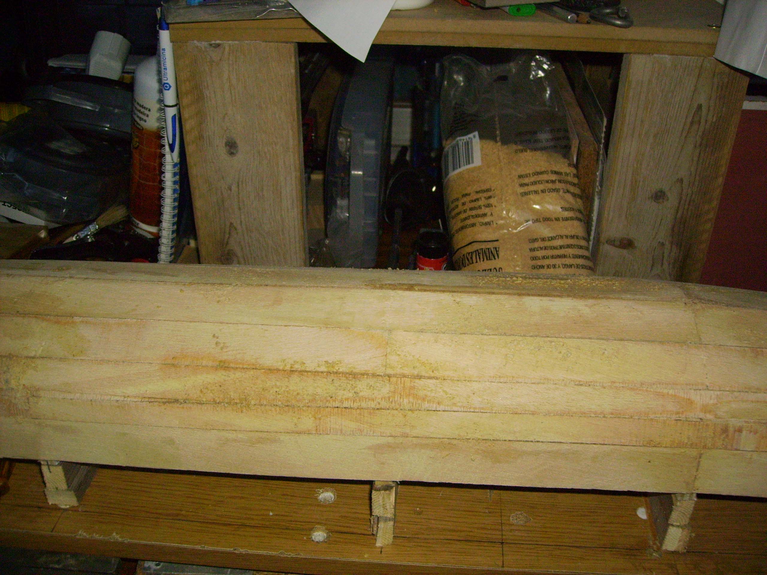

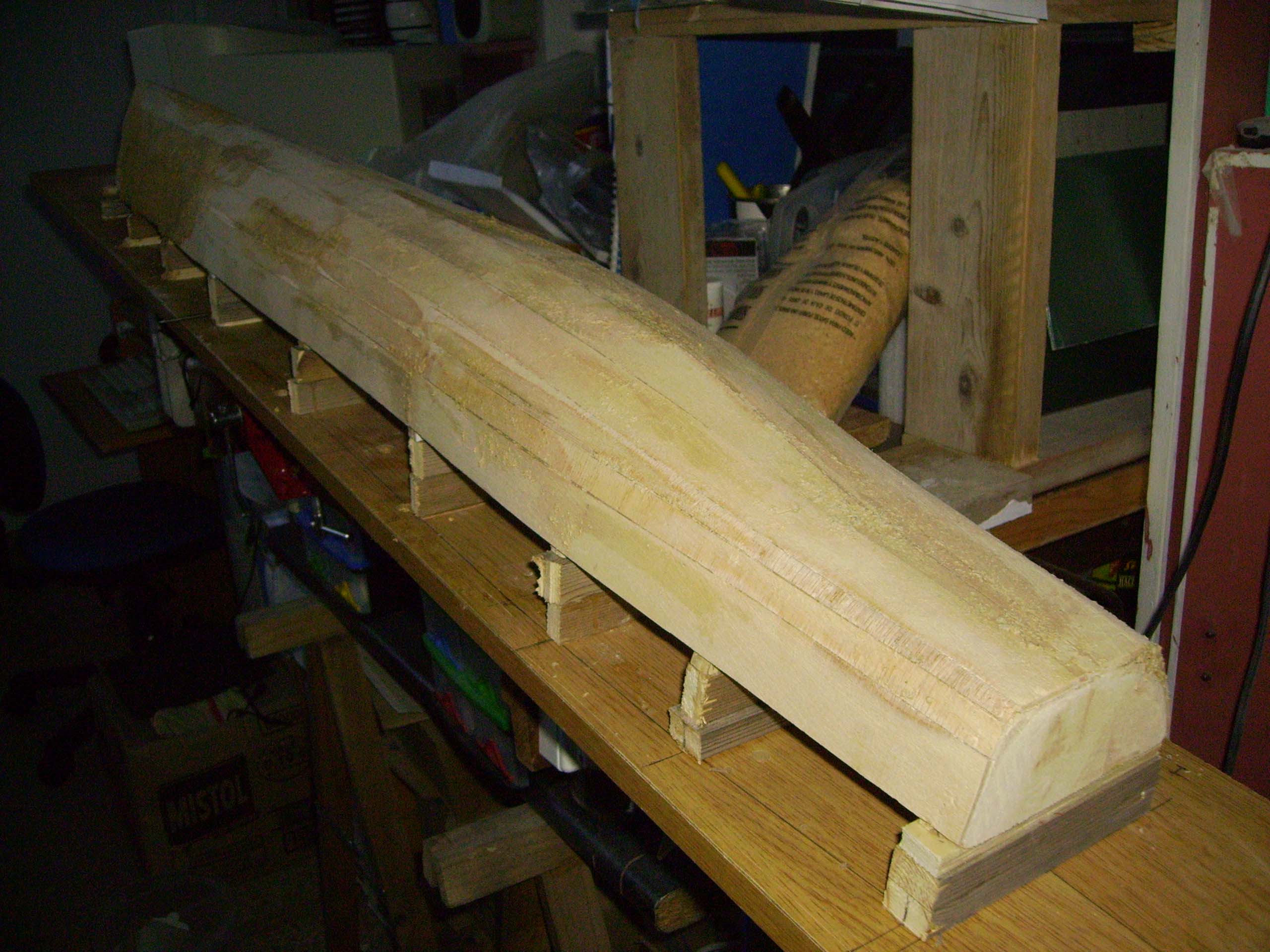

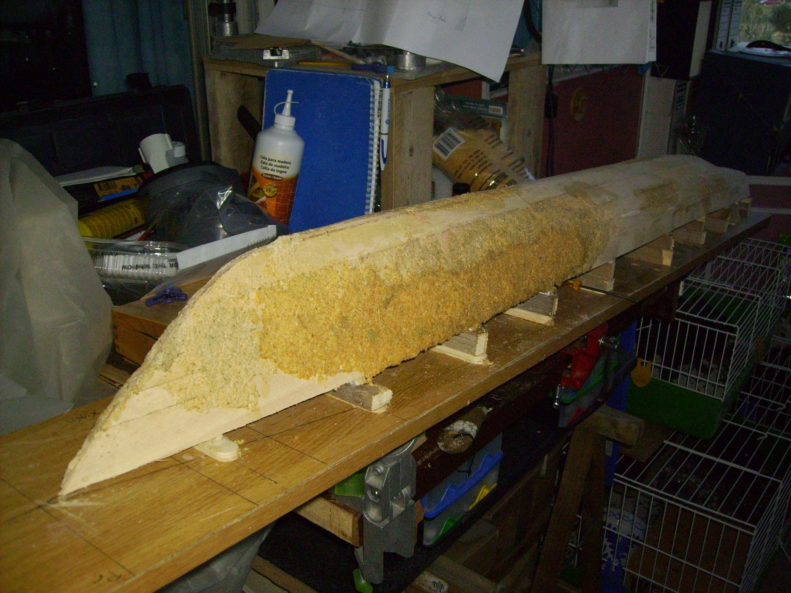

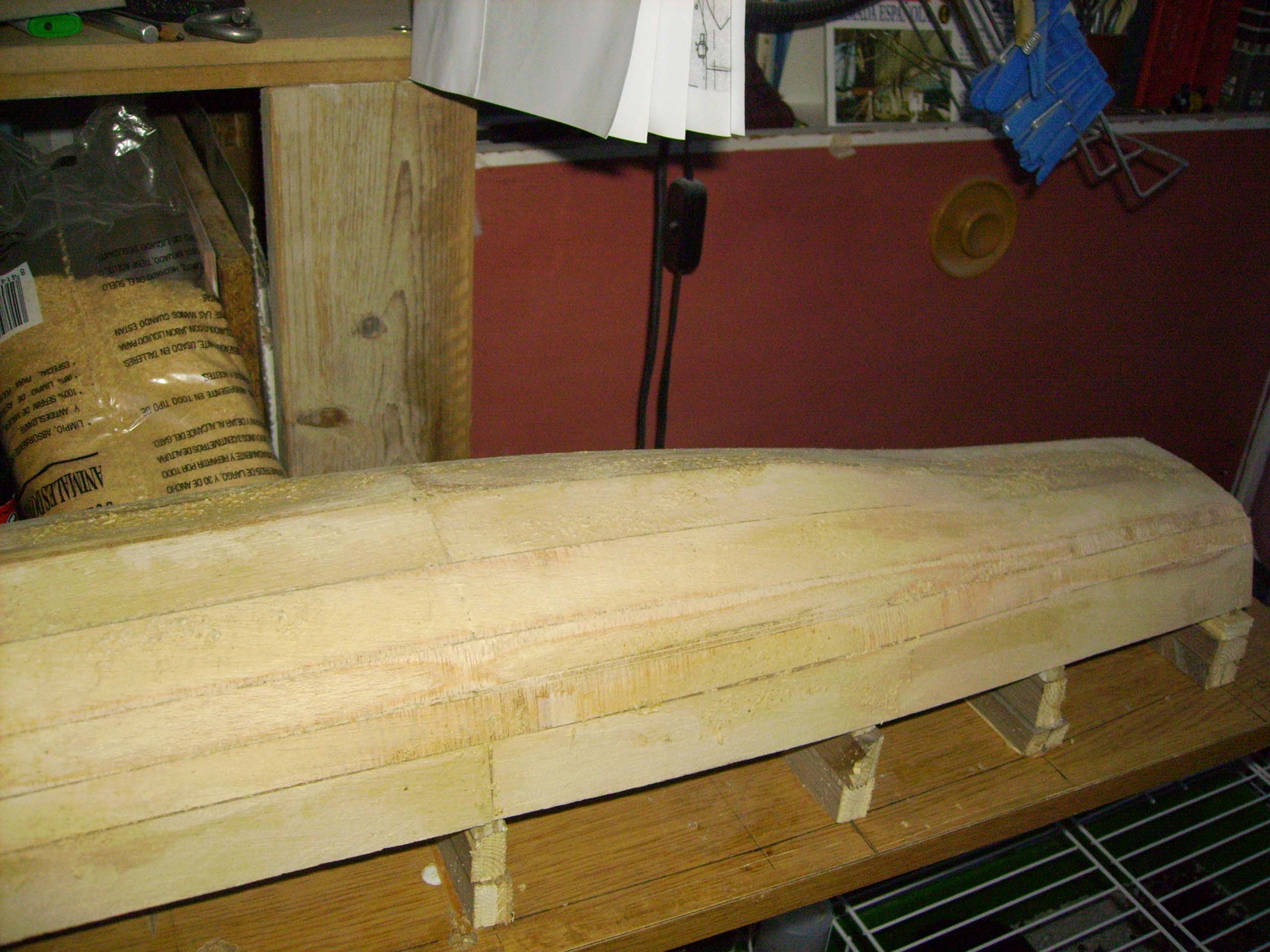

siguen las vistas

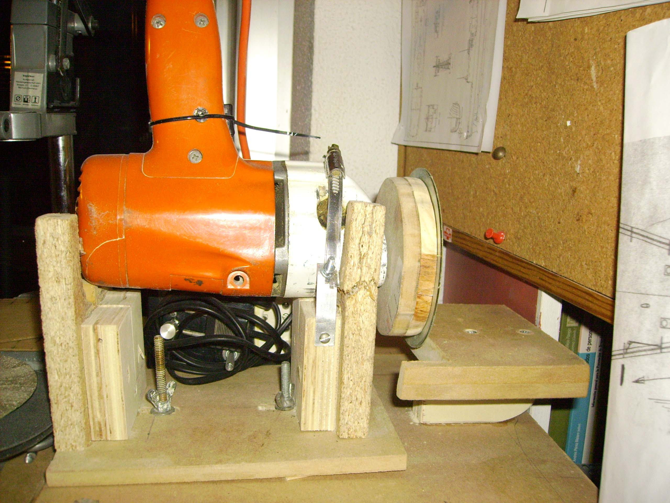

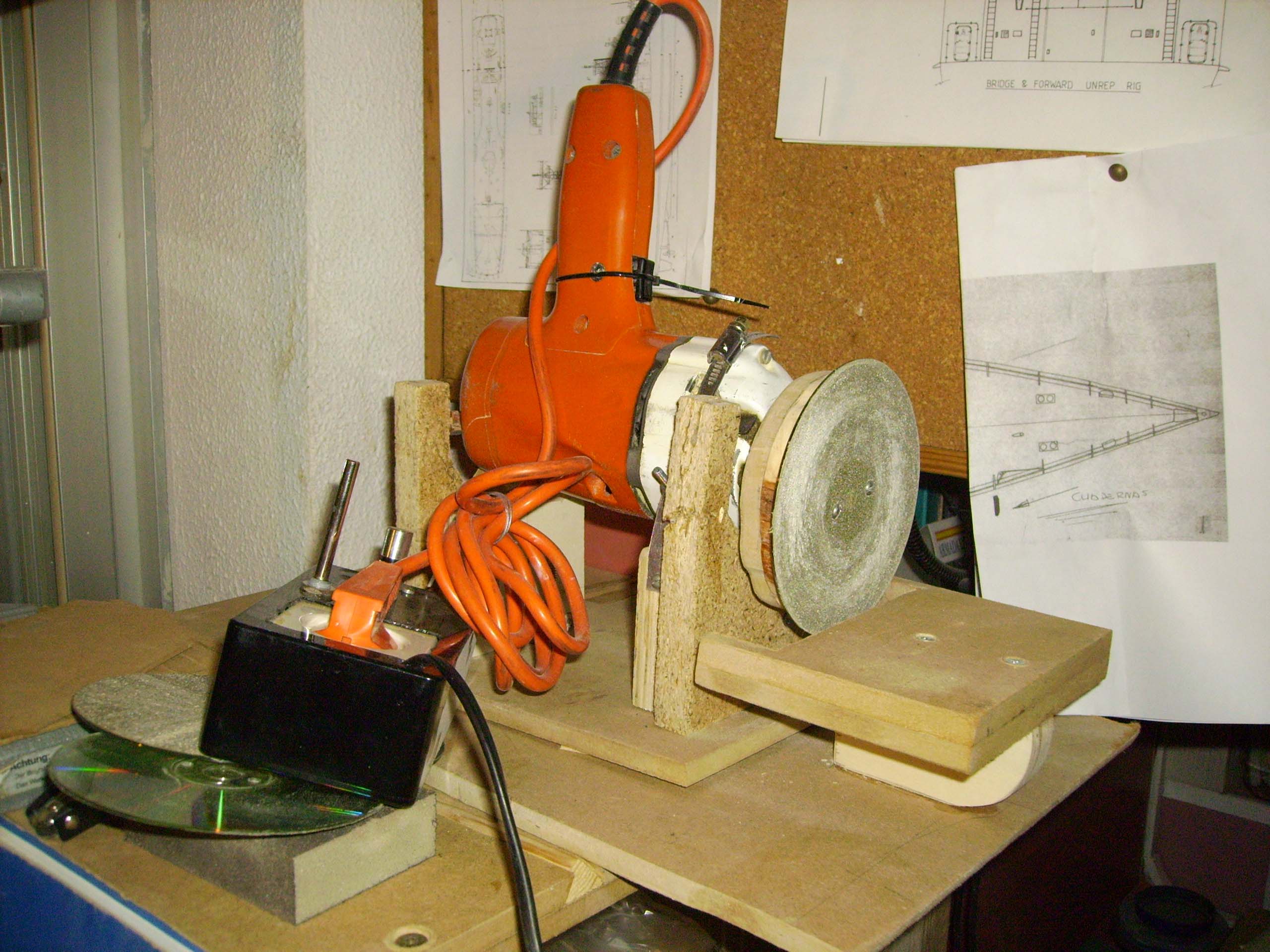

Y ahora vistas de "mi lijadora". Lógicamente no es nada del otro mundo, pero me ha acelerado los trabajitos.
la caja negra que podeis ver, donde se enchufa el taladro, es un regulador de la velocidad del mismo. También lo construí yo.

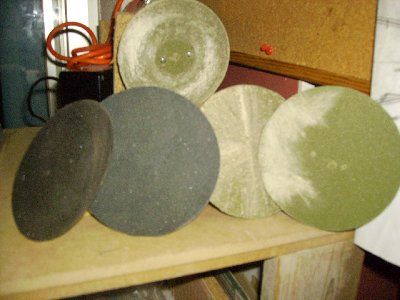

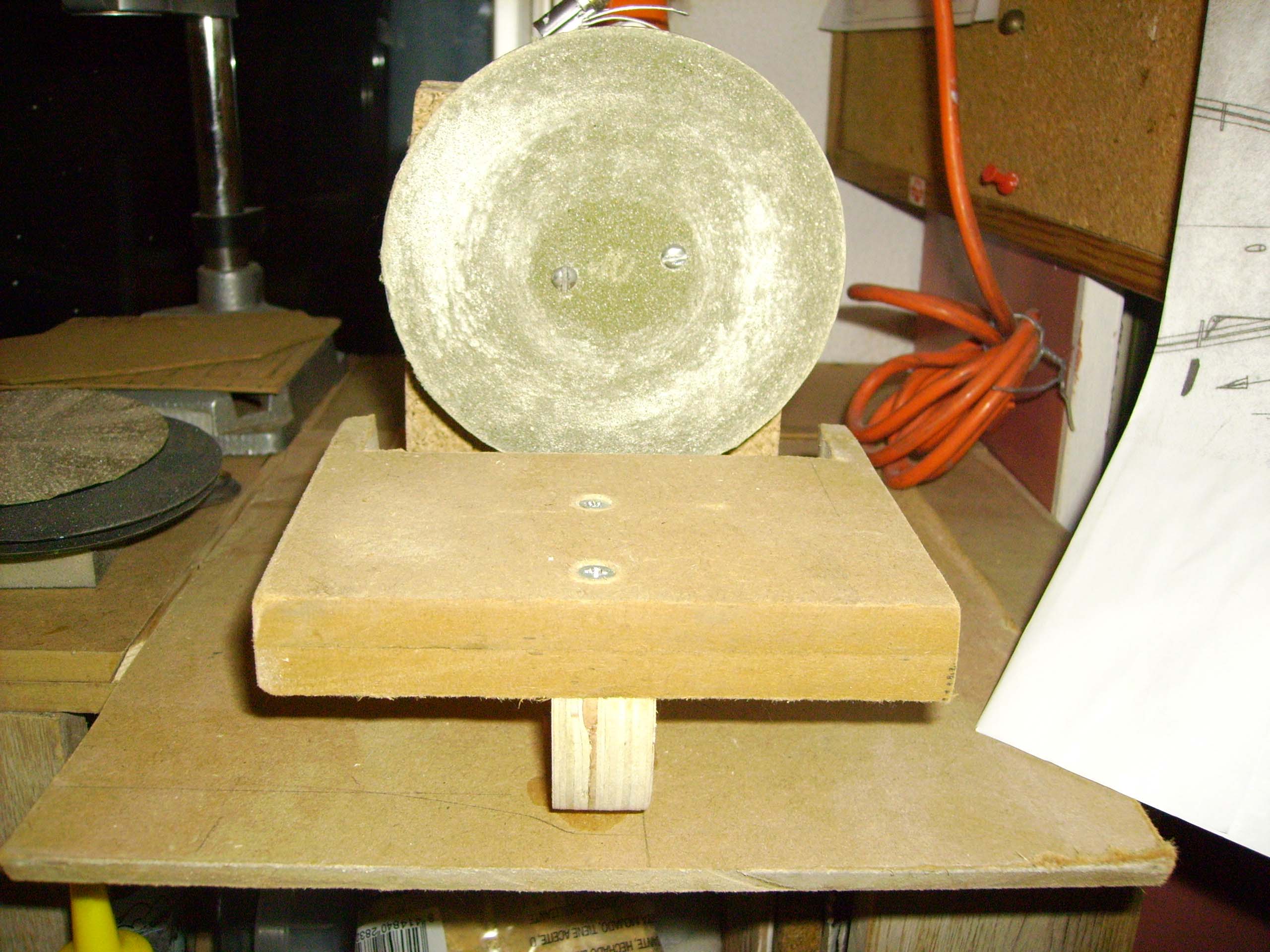

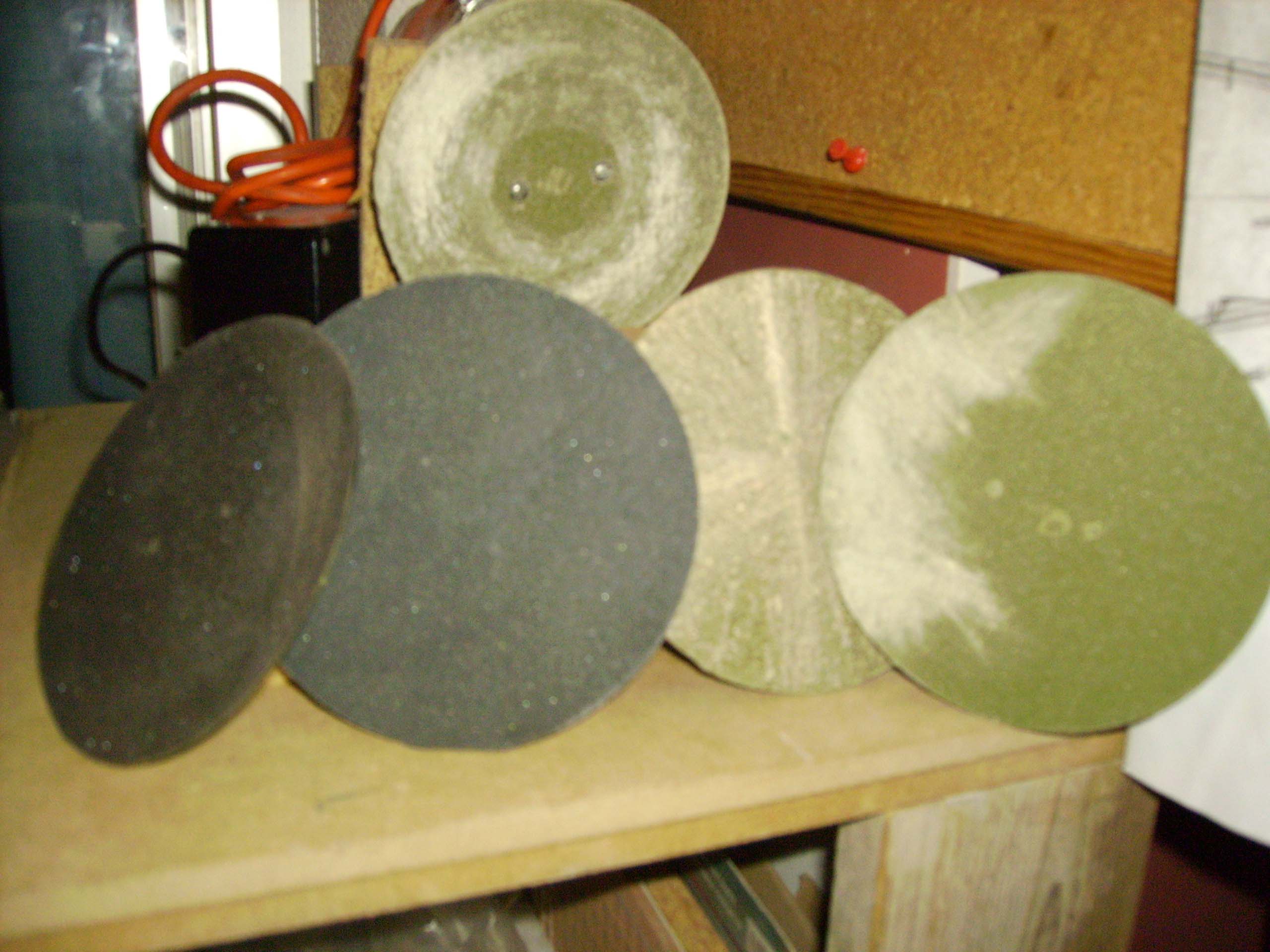

Para acabar por hoy, una vista de los diferentes discos, según tipo de grano, preparados para cambiar.
