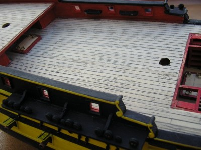

Como tube que modificar los enjaretados por considerar demasiado grandes, y los cabilleros por poner más jarcia, tube que LIJAR la cubierta ya barnizada. Os podeis imaginar como quedo :? :shock: :? ¿No??
No hay mal que por bien venga, solución: volver a "ensolar", y aproveché la ocasión para poner la cubierta como mandan los canones. :D
La nueva cubierta es más estrecha (dimension a escala correcta)  y clara que la anterior para que coja la pasta entre las vetas y las tracas.

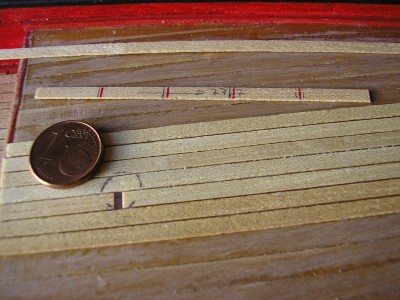

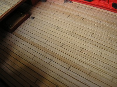

También se coloca al tresbolillo (creo que se dice asi) coincidiendo el principio de cada tabla cada cuatro o cinco tablas.
Los cortes de las tracas estan medidos con la plantilla de foto anterior

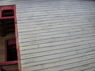

Después de untar la pasta. rascar el sobrante y lijar, queda como en las fotos.
A merecido la pena.¿NO? :lol: :lol:
Zona del alcazar.
Zona del alcazar.
Zona del castillo.
Zona del castillo.

que te queda muy bien el tono de la madera,pregunta vas a imitar el clavado?????y no desesperes con los moldes es cuestión de cogerle el tranquillo,a nosotros tambien nos costo mucho una vez lo tengas por la mano ya veras

Creo que la cubierta ha ganado mucho con el cambio. Igual merece la pena ponerle el claveteado como dice Guillermo.

No me piqueiiiiissssss
Sería trabajo para el chino, o mas bien chinito :?
Hablando en serio :) . Pienso que es demasiodo pequeño, darse cuenta que es un tablon de 3 mm o 3,5 mm. En el final de la tabla hay que "clavar" dos clavos. :shock:
Con minas de 0,5 creo que quedaría grande y podria resultar muy cargado :? :( .
Otra opción sería con hilo telefonico, el que se emplea en los cable subterraneos creo que es más fino de 0,5 mm y suficiente rijido para meterlo en el agujero que has taladrado previamente :) , pero altamente entretenido, ¿No? :shock: :shock:

Personalmente, conociendo el barco, creo que no te merece la pena hacer ese claveteado. Es un barco a una escala muy pequeña para que, no digo ya que luzca, sino que simplemente se vea. Además si lo quieres hacer bien conforme con el programa decorativo de tu barco (marcadamente realista) tendrías que hacer el claveteo en madera simulando tapones, me parece que en un barco así el claveteo metalico no pega ni con cola...

Efectivamente, tienes razón, esa era mi pensamiento inicial Ramón, a la escala del barco ese "pequeño" detalle es demasiado pequeño, y tambien sabia que son tapones en vez de clavos :) , con lo cual es más dificil de representar.
Lo que pasa es que a uno siempre se le queda la mosca por la oreja zumbando si podria habrelo hecho mejor :? .
Como mucho antes de haberle echado la pasta haber "punteado" esos posibles tapones, de forma que con la pasta se hubiera sesalado de negro :lol: .

Yo acabo de poner las tracas de la cubierta de mi Nepomuceno (el que empecé hace ya no sé cuanto y que voy retomando poco a poco) de manera muy parecida a lo que has hecho tú. He usado tablillas de 3 mm de ancho por 100 de largo, escalonadas de manera que coincidan a la misma altura cada 5. Yo he decidido hacerle el claveteado y he comenzado a hacer los agujeros con una broca de 0,3 mm. En la cubierta inferior simulé los tapones de madera con pasta de madera, pero no me convence mucho el resultado, aunque como casi no se verá creo que lo voy a dejar así. Pero en la cubierta principal probablemente lo haré clavando palillos de dientes y después cortándolos y lijándolos. He hecho una prueba fuera del barco y efectivamente no se ven mucho, pero lo suficiente para notar que están ahí, lo que quizás le de un aspecto más realista. En cuanto pueda te pongo una foto.

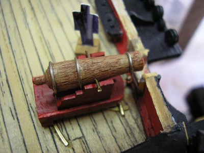

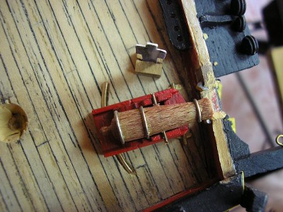

Aun no esta terminados, pero es un avance de como quedara el obus de 36 Lb del castillo, ese que esta situado el primero. :) El modelo lo he sacado de los planos del ST que hay por la red, pero la puntillá la he dado con los del libro reciente del "Navio Santisima Trinidad 1769-1805" de Joaqui Rodriguez, donde esta aparejado y algo mas detallado :D
He tenido que desplazar un poco hacia proa la tronera, falta montar el obus correctamente, ese fue una prueba de torno y no esta bien taladrado los muñones que son clavos :? , la maniobra y algun detallito. :lol: :wink:
