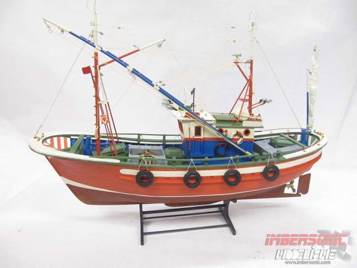

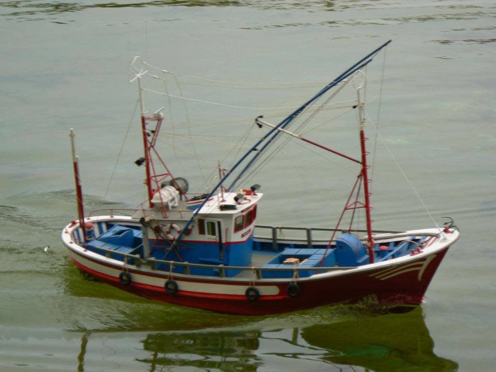

Buscando en internet por merlucera salen muchas fotos, los colores son basicos, y casi todo va del mismo color. Quiero decir por zonas. No te compliques.

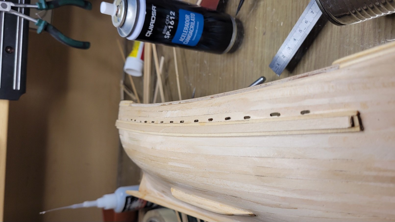

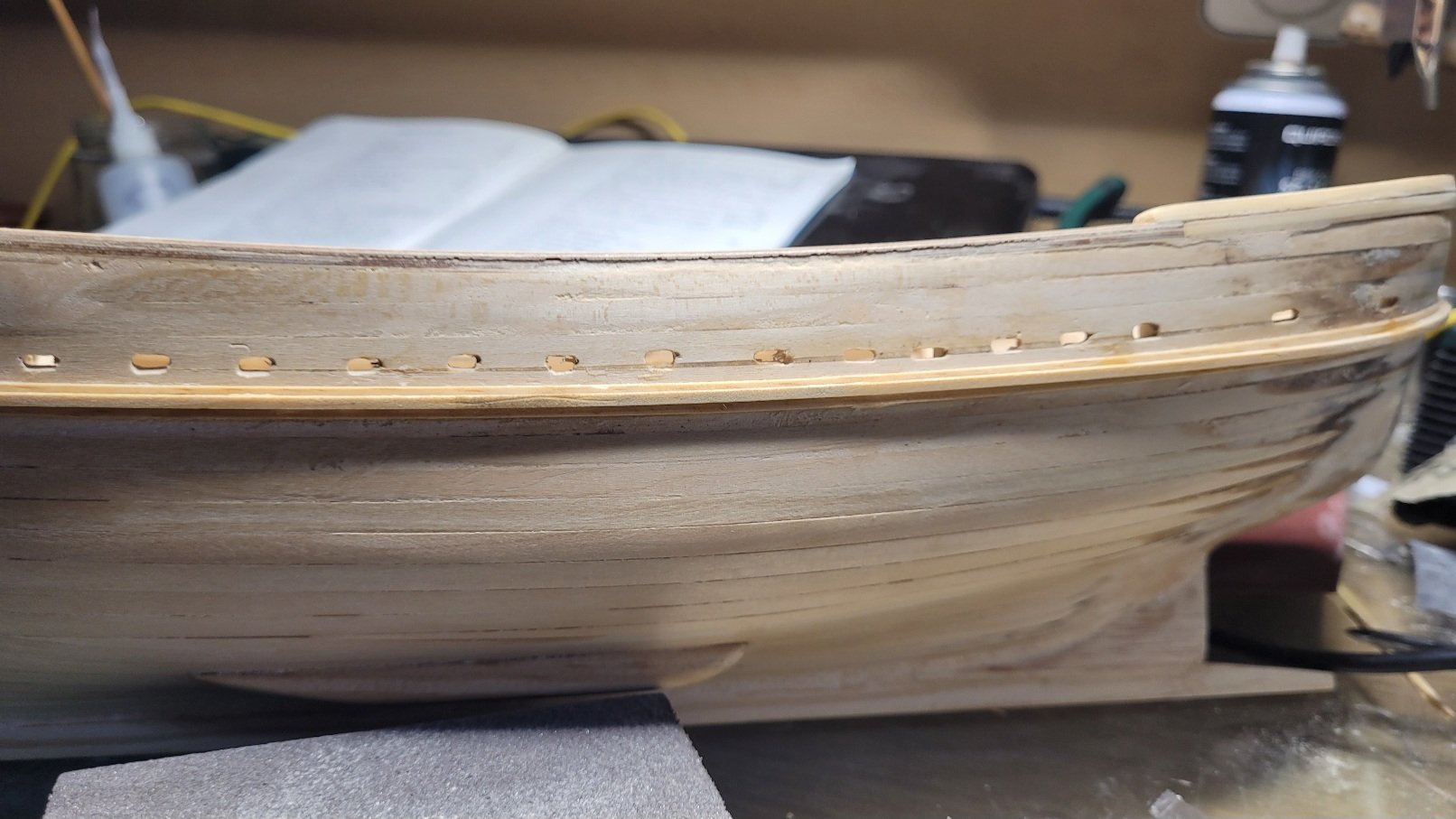

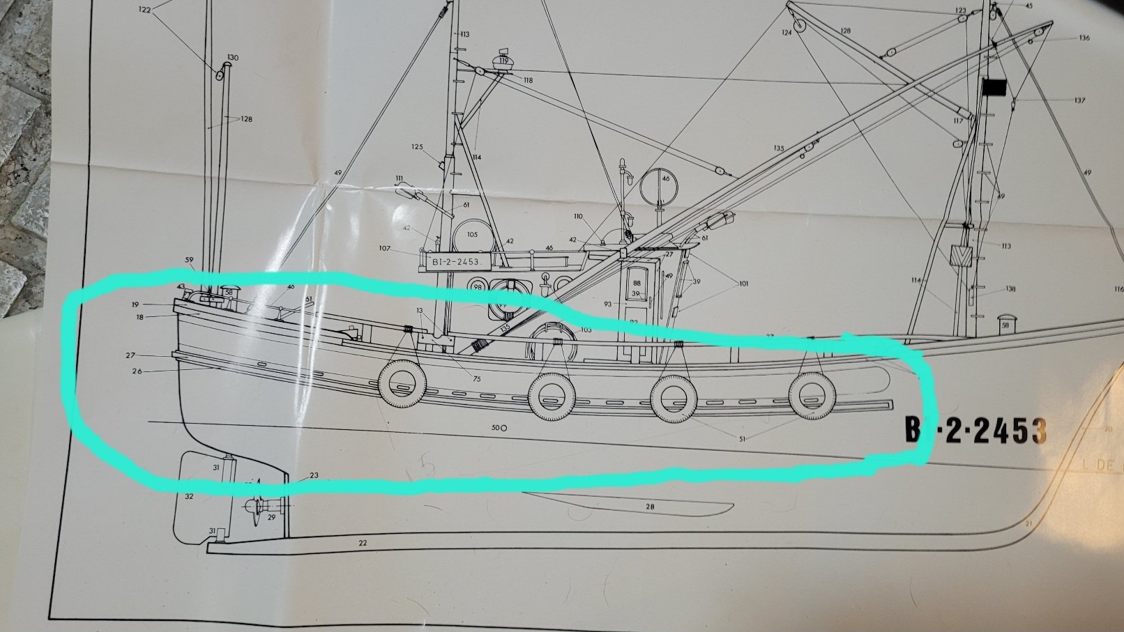

bake escribió: Mar Feb 25, 2025 9:02 pm Otro pasito más.
Cinchones, refuerzos cinchones y quillas de balance.
Ya va faltando menos para la pintura, siguiendo el consejo voy a pintar a pincel.
Sabeis donde puedo ver fotos a un tamaño medio decente para más o menos saber como lo tengo que pintar, del carco se encuentran pero de la zona de cubierta he visto muy poco.
Los cinchones y refuerzo de cinchones (nose si está bien dicho así) los has colocado así porque te gustan más? quedan bien pero en el manual no están así verdad?? interpreto que es un listón encima de otro, siendo de difrentes tamaños.
Ya me dices. saludos

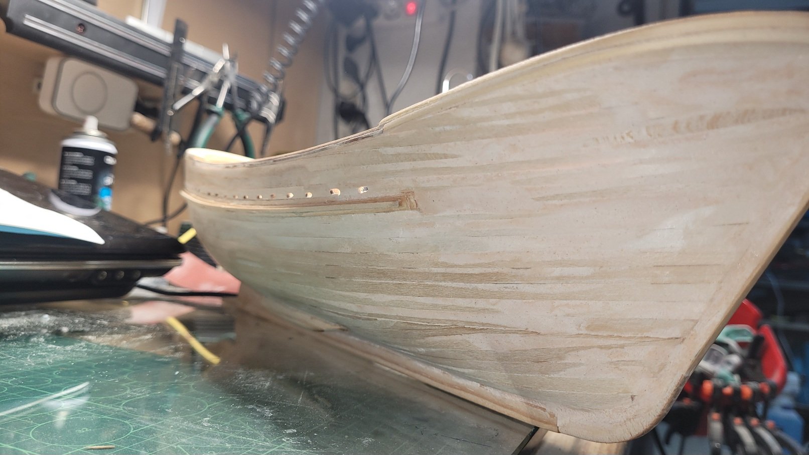

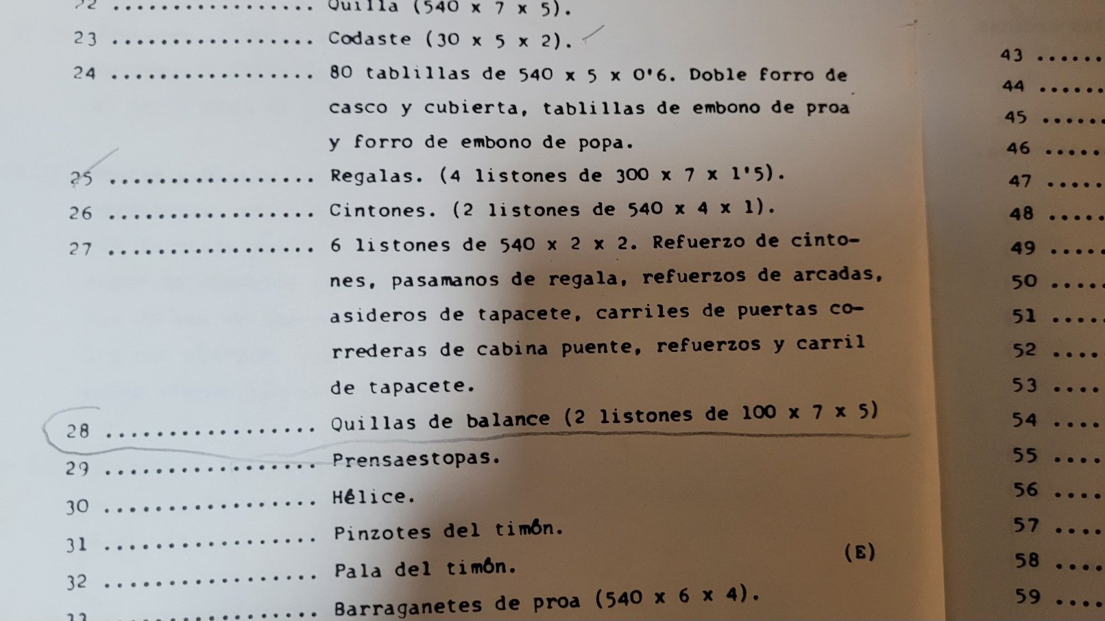

Llevas razon lo puse mal, mira como están en el plano y la descripción.
Y lo de la pintura es un caos, creo que usare rojo, blanco, azul y verde la cubierta con tapaporos incoloro.

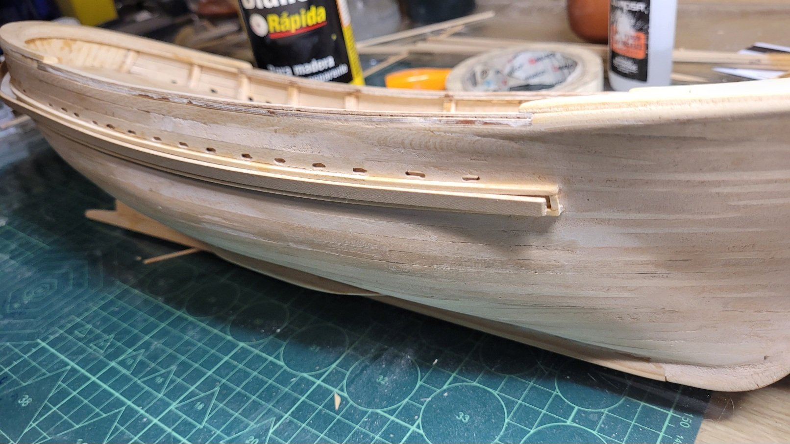

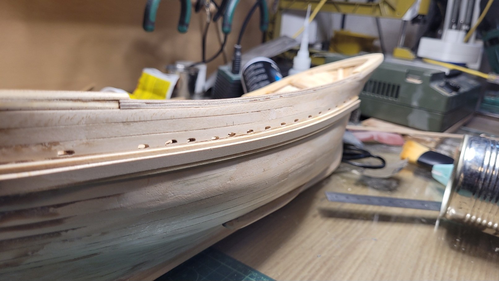

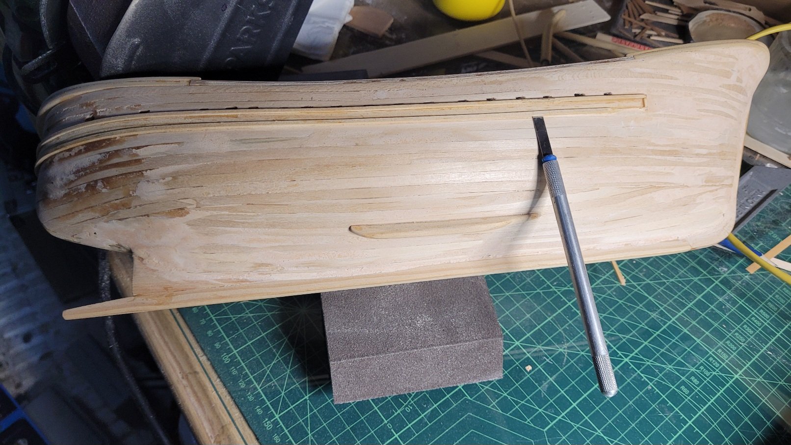

Creo que lo puedo medio solucionar metiendo una traca esta puede ir a ras o separar por la parte superior de la cubierta.
En las fotos está sin pegar a la espera de una decisión

bake escribió: Vie Feb 28, 2025 8:17 pm Creo que lo puedo medio solucionar metiendo una traca esta puede ir a ras o separar por la parte superior de la cubierta.
Pues si, quizas me gusta mas asi como en las fotos, metiendo una traca, pero vaya es una opinión eh, como mas te guste a ti.
A ver como te va con la pintura, ya nos contarás. Al lio compañero. Saludos

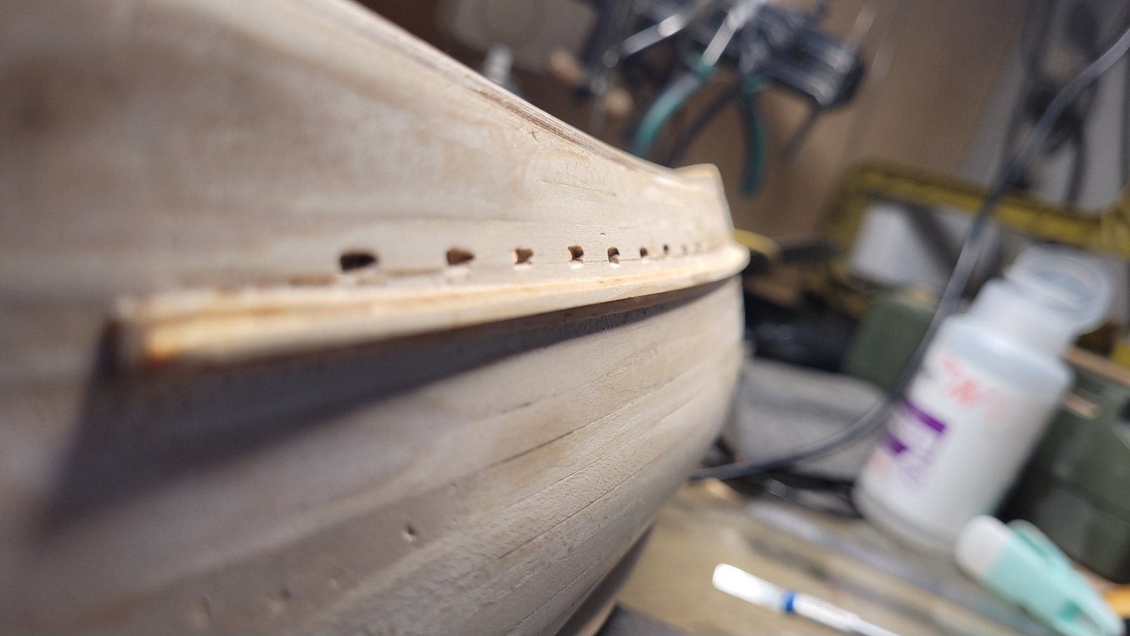

He corrido demasiado y la consecuencia ha sido ese fallo.
Muchas gracias por haberme avisado, mañana lo intento solucionar

Es verdad, no me había fijado, yo haría, o quitar ese "marco" con alcohol y calor la puedes despegar, y luego colocar las tos tablas la de mayor anchura debajo y luego la otra. No te preocupes, va pintado, si tienes algún problema emplasteces y listo. O rellenas con una tabla ese marco, emplasteces y luego pegas la otra tablas estrecha encima. No es tan grave, no te preocupes. Un saludo

Dentro del marcó va pegado un liston de 1x4 mm y los cintones los pegue con cianocrilato lo que complicaría mucho el quitar el marcó.
Lo mismo queda mejor meter una traca en el interior del marcó que sobresalga un poco para hacer la función del cinton, y en la fase de pintura diferenciar claramente el marcó del cinton, a veces se esconde mejor un defecto enseñandolo

También es una solución, si necesitas para otra, el cianocrilato se despega con acetona. A ver, yo en el Jabeque puse el cintón muy alto y quedaba como el culo, corte y rebaje lo que estaba mal, y luego puse un par de listones simulando el cintón en la medida justa, al ir pintado, ni se nota...

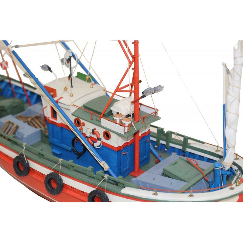

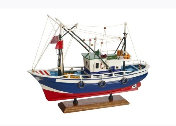

veo que vas muy avanzado, ya me has superado jeje. me pasa lo mismo con el tema colores y creo que voy a hacer un remix. te cuento por si te cuadra. empiezo de abajo a arriba, Casco Rojo y azul, barandillas verdes y regalas blancas, la cubierta sin pintar, color madera y la cabina abajo azul, linea roja y blanco con el tejado en verde. es la idea, ya te digo que no he probado aún.
Por votación familiar voy a hacer el azul.
Ya se sabe, donde hay patrón no manda marinero.
Y el que tú dices puede ser algo parecido a este?
Buena elección.
