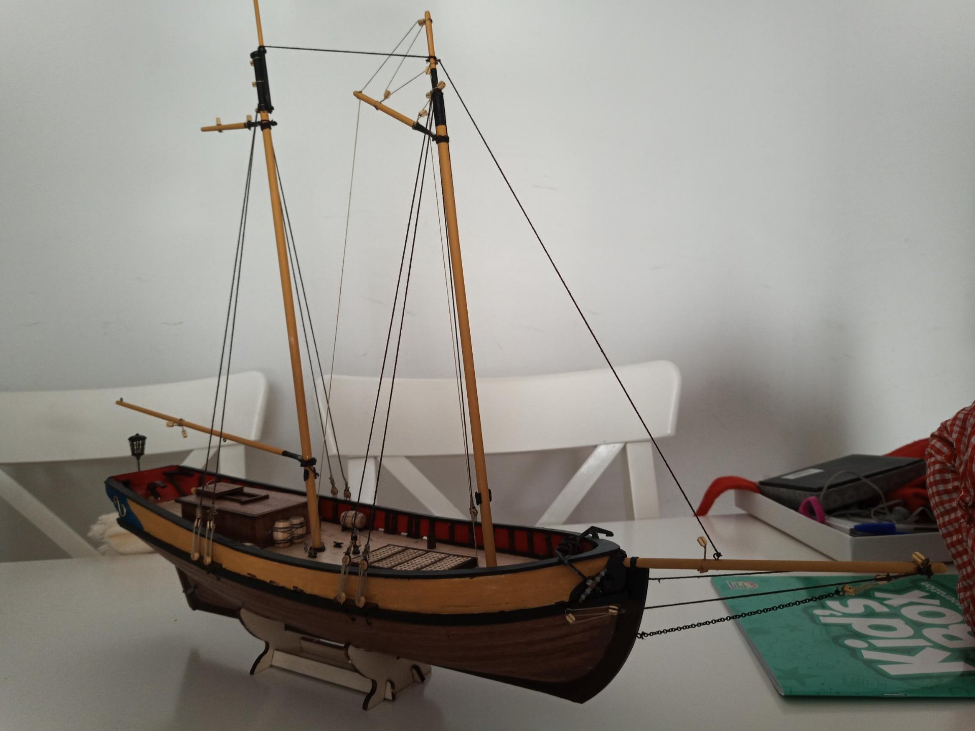

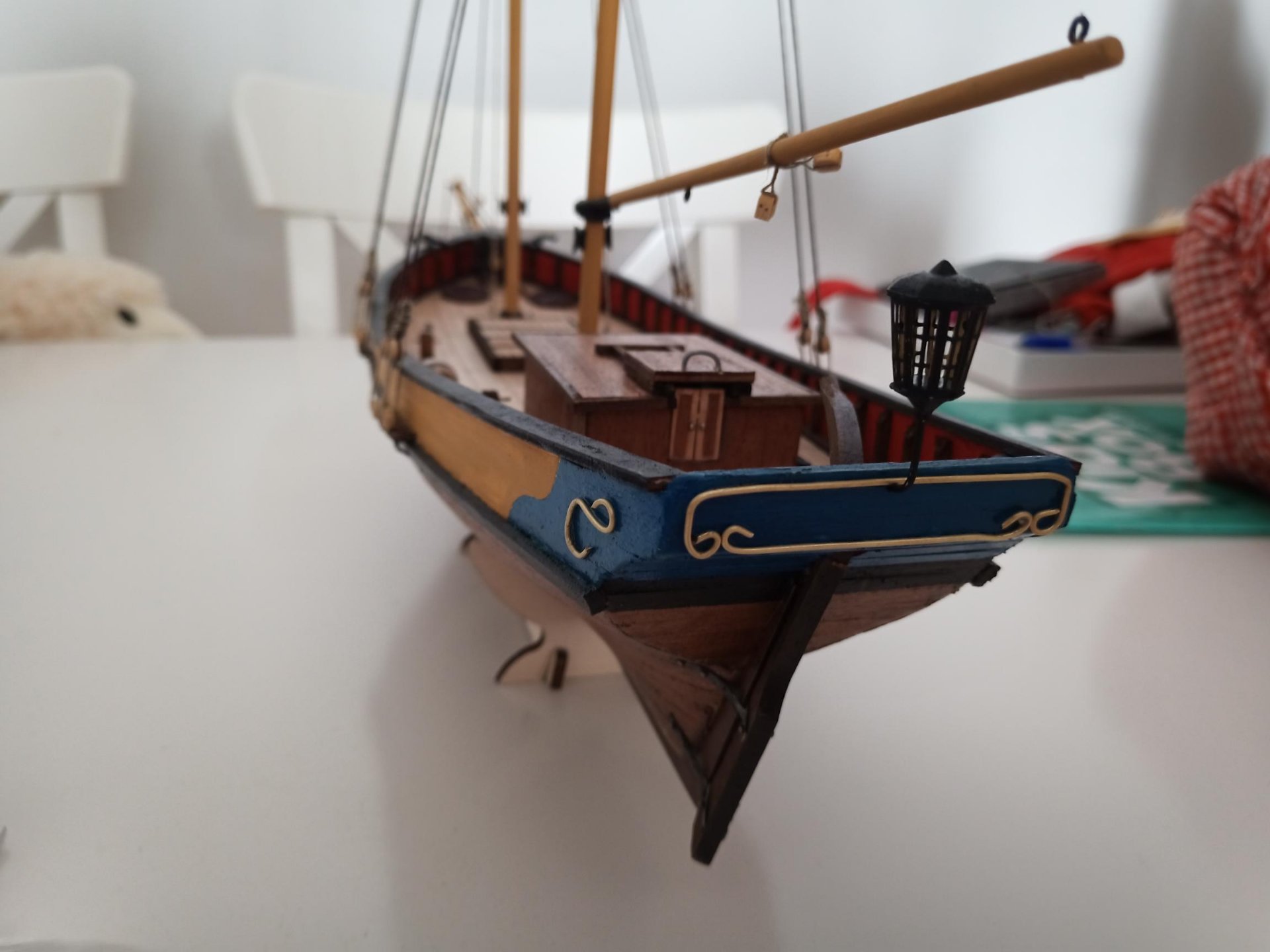

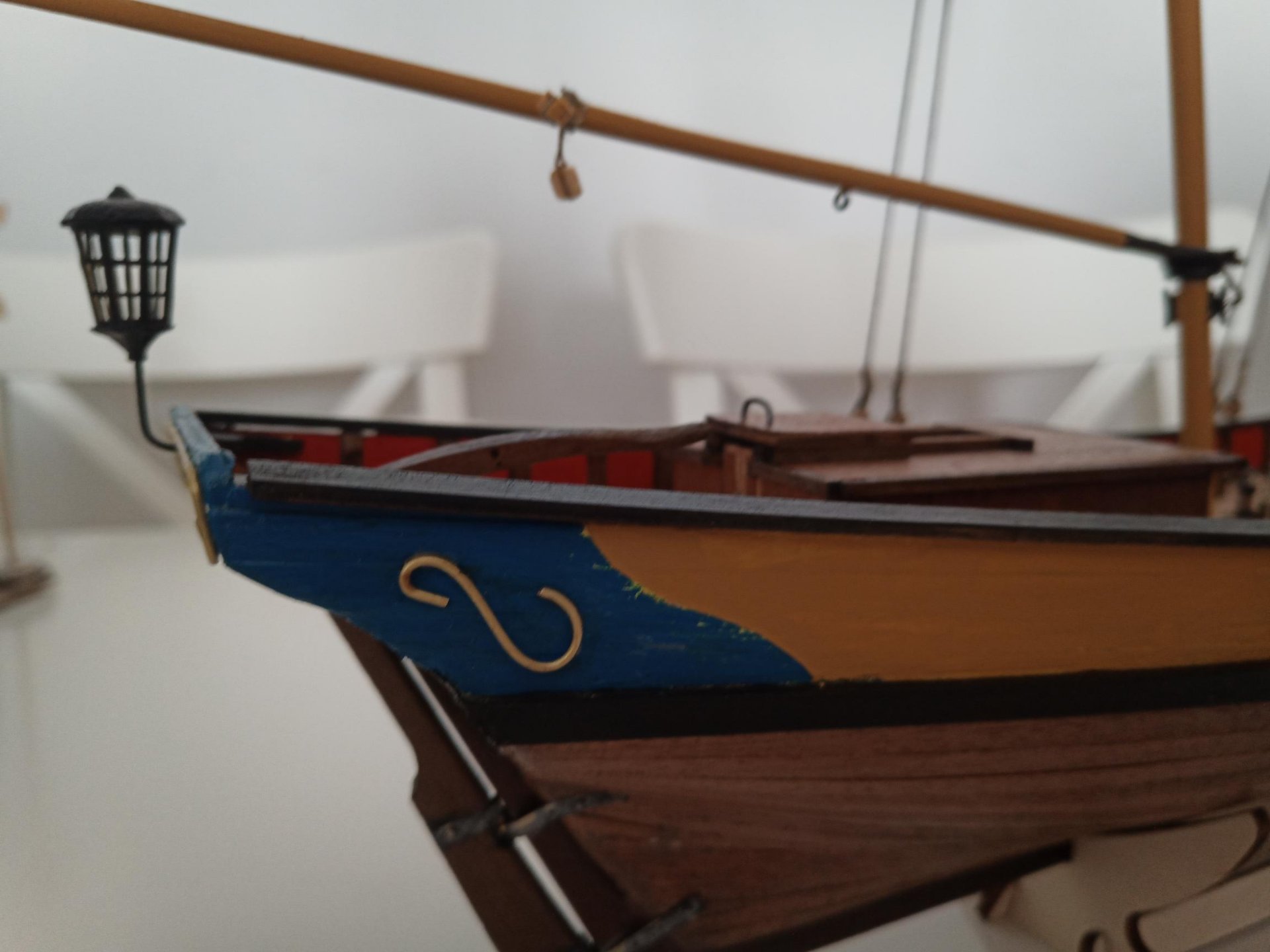

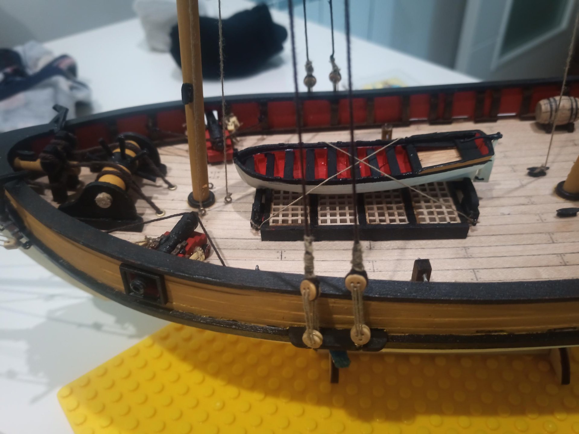

Prosiguiendo con el barco, he realizado algunos cambios. El color amarillo como que no lo veia, me parecia muy chillon, asi que toco lijar y hacer cambio. La verdad que ahora me gusta muchísimo mas. También he metido negro mate en vez del tinte. ya me metí con el Trinquete, palo mayor y con el baupres. Algo de cuerda e hilos, que los obenques..... la verdad que no se como os apañais y este solo tiene 8 en total. Ya meti las velas en té para dar el color mas gastado. sigo con la idea de pintar el casco, lo que no se si pintar todo o hacer linea de flotacion. Que pensais? he visto de las dos formas. Ya puse tambien el fanal, que le da un toquecillo. Espero que os gusten los cambios.

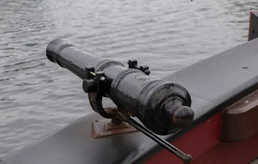

Mirando por internet, he visto esta Goleta, Elisabet, la cual se utilizaba como guardacostas , correo o escolta, por lo que no descarto los cañones :D .
¿Sabrias decirme como se llama este tipo de cañones?

El cambio de color muy acertado
Ese tipo de cañón es un Falconete, aunque seguro que alguien es más preciso que yo en esto de los cañones.
Con un par de ellos va listo.
Creo que desde los cintones de color negro hacia abajo, puedes pintar en color blanco roto (blanco mezclado y agitado con unas GOTAS de negro y ocre amarillo (como el del cambio que has hecho,) pero que de como resultado un blanco algo apagado o "sucio".
Mate, desde luego.
Yo en este caso lo pintaría así, SIN línea de flotación.
Y la parte del timón lo mismo
Parece un barco piloto y al no llevar velas cuadras, lo mismo queda bien sin flechastes
Animo que vas bien

Yo lo llamaría pedrero, pero tampoco soy un experto, aquí tienes información del armamento, sale el pedrero entre otros. Este es de avancarga lo que me hace dudar de nombre, pero vamos era para uso cercano y contra la tripulación del barco abordado. Un saludo y virutas

Me gusta como lo estas dejando :clap: Como dijo Leopoldofran un bote encima del enjaretado sería un plus. También lo que apunta LLaut, pintar con un blanco sucio la obra viva de cintones para abajo. Yo si le pondría un par o cuatro cañoncicos y cuatro falconetes. Se ven muchos Polaris y el tuyo sería único. Le pones un nombre se santa y lo combiertes en un guardacostas por ejemplo. O consigues una patente de corso y le pones la bandera que ya te mostré. Lo único es que no sé si se ajustaria a la época.

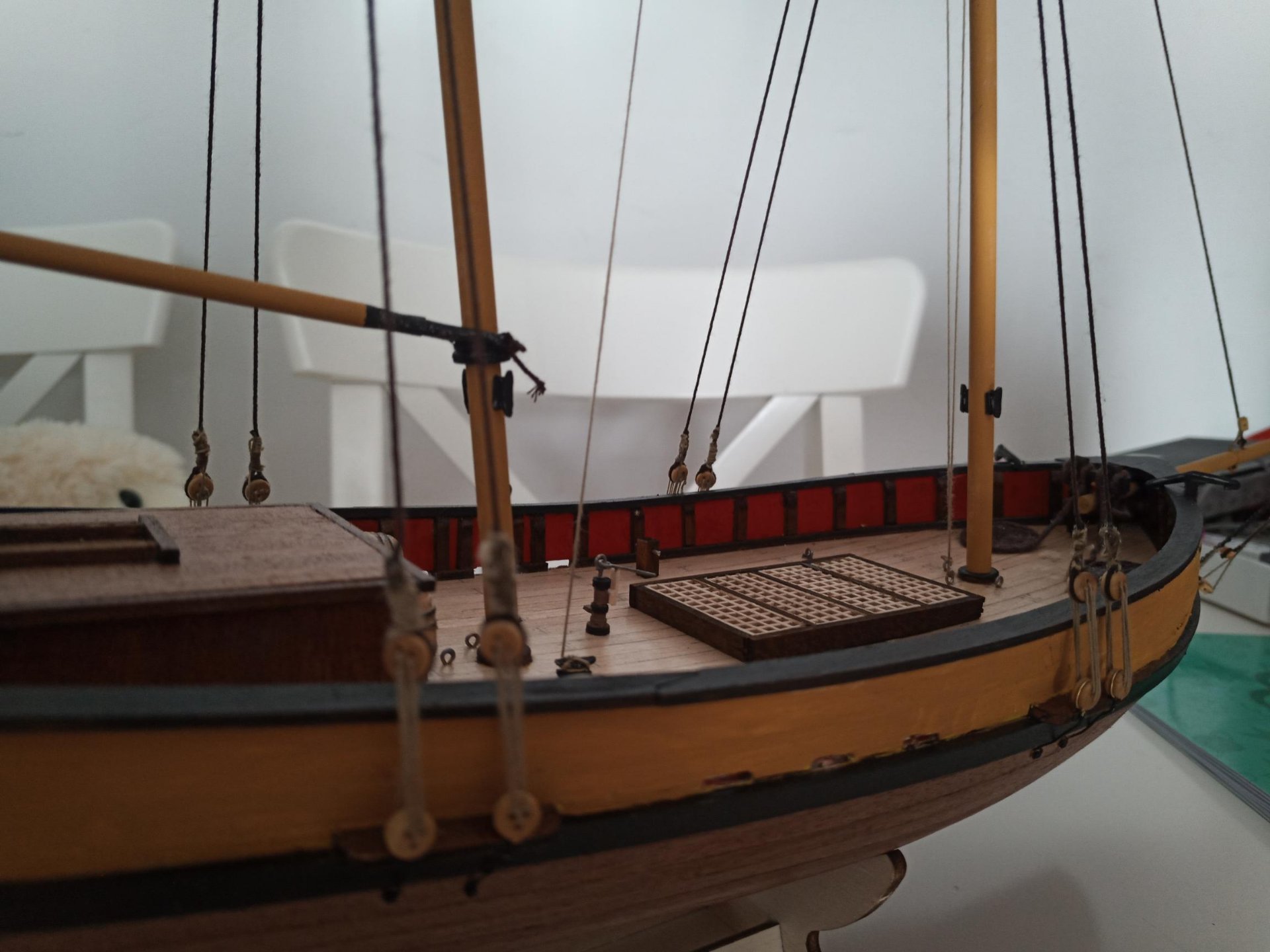

Buenas, cómo me encuentro a la espera de que los reyes hagan su aportación al barco quería saber si me podíais resolver un par de dudas. He visto que el enjaretado se pinta, pero he visto que en unos pintan el marco de rojo y en otros lo que es el enjaretado, ¿que opináis? ¿Lo dejo tal cual? En algunos barcos, el soporte de las cuerdas del ancla también lo he visto en rojo,misma tesitura. ¿Y el tambucho? Igual es que me veo ocioso a la espera del resto de cosas.
Mensajes: 6024
Re: Primer barco, polaris
En un barco privado puedes pintarlo como quieras, si fuera de guerra iria la obra viva en negro quizás con una franja blanca y portas simuladas en negro, el tambucho iría en blanco y los enjaretados el marco en blanco o negro y la trama en madera, aunque lo normal sería que no llevara enjaretado sino unas tablas con asas, pintadas de blanco. El blanco matao.
Tal como lo tienes yo barnizaria tambucho y enjaretado , pero de pintar pintaría el tambucho y el enjaretado en ocre amarillo, poco amarillo.

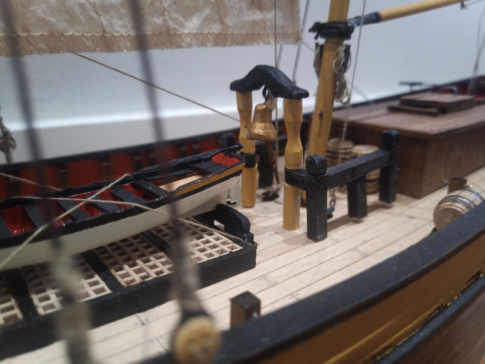

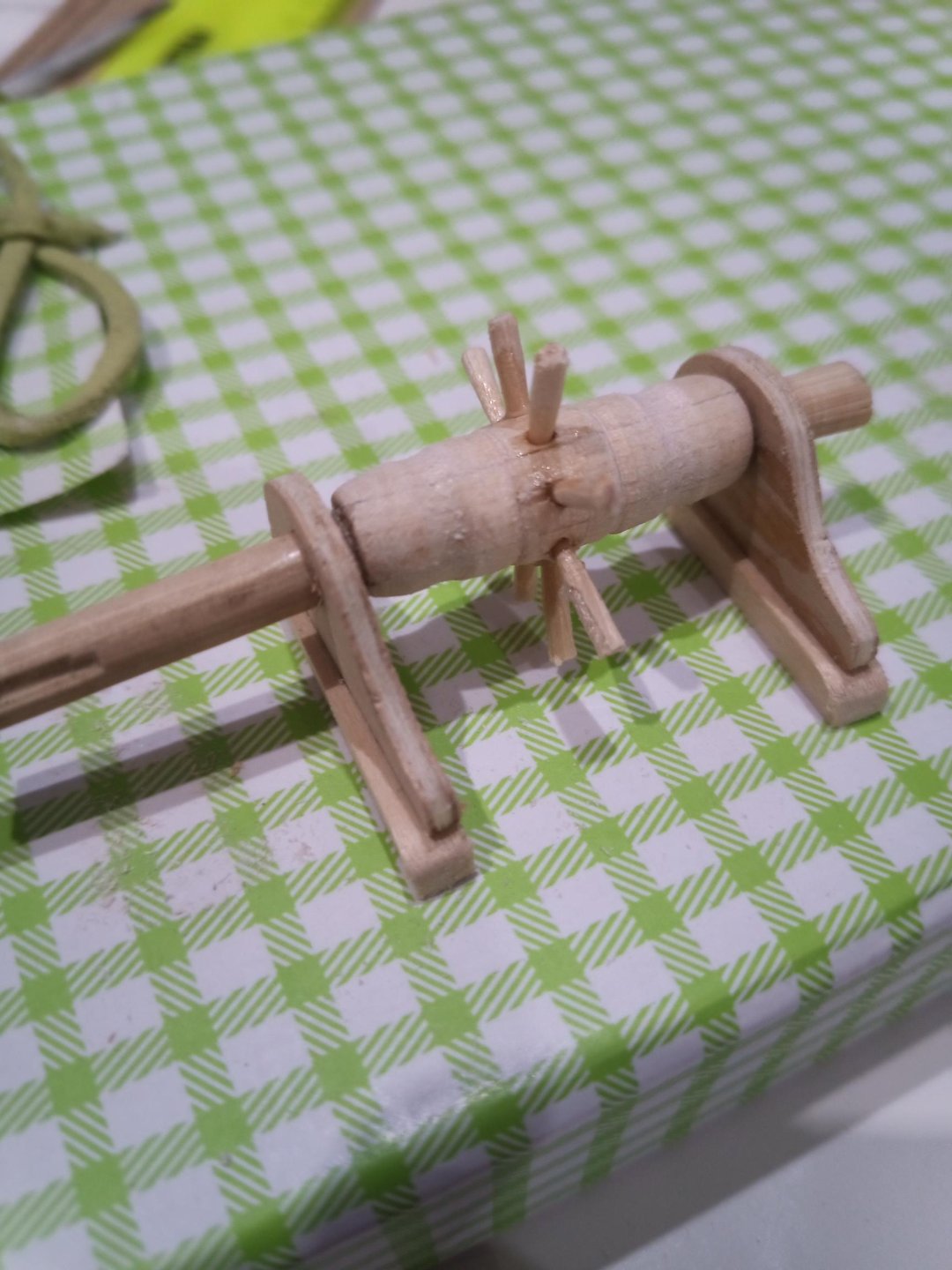

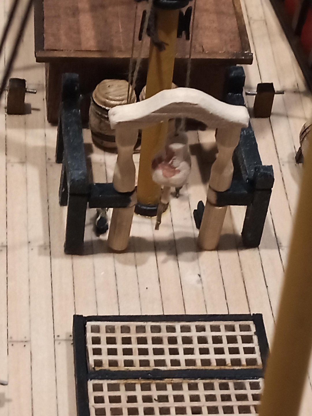

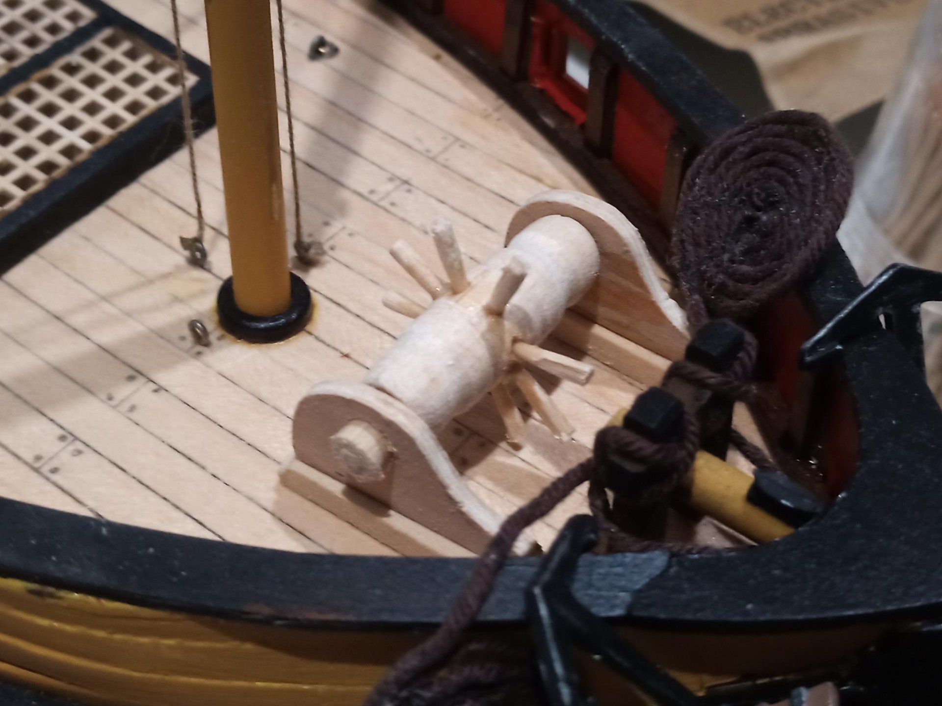

Feliz año a todos, como uno no puede estar quieto y viendo los trabajos artesanales que hacen algunos, me he tirado a la piscina. El campanario da la impresión de torcido pero es el efecto de la falta de pintura. El cabrestante faltaría de pintar también. La verdad es que el tema de las cuerdas que puse al pie del trinquete parecían más unos testículos por lo que me he decidido a poner esto. Acepto críticas pero no me fulmineis, jejeje

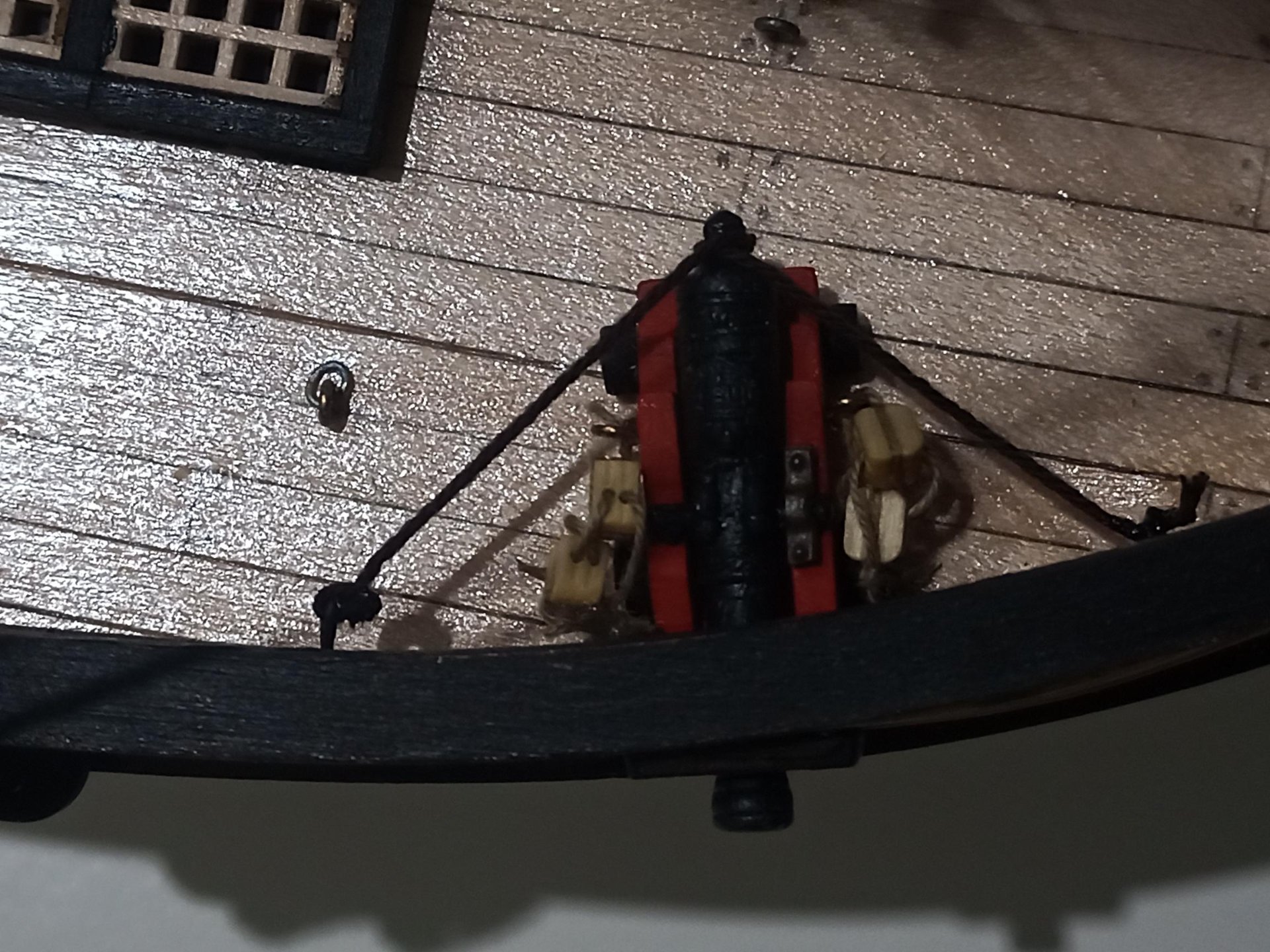

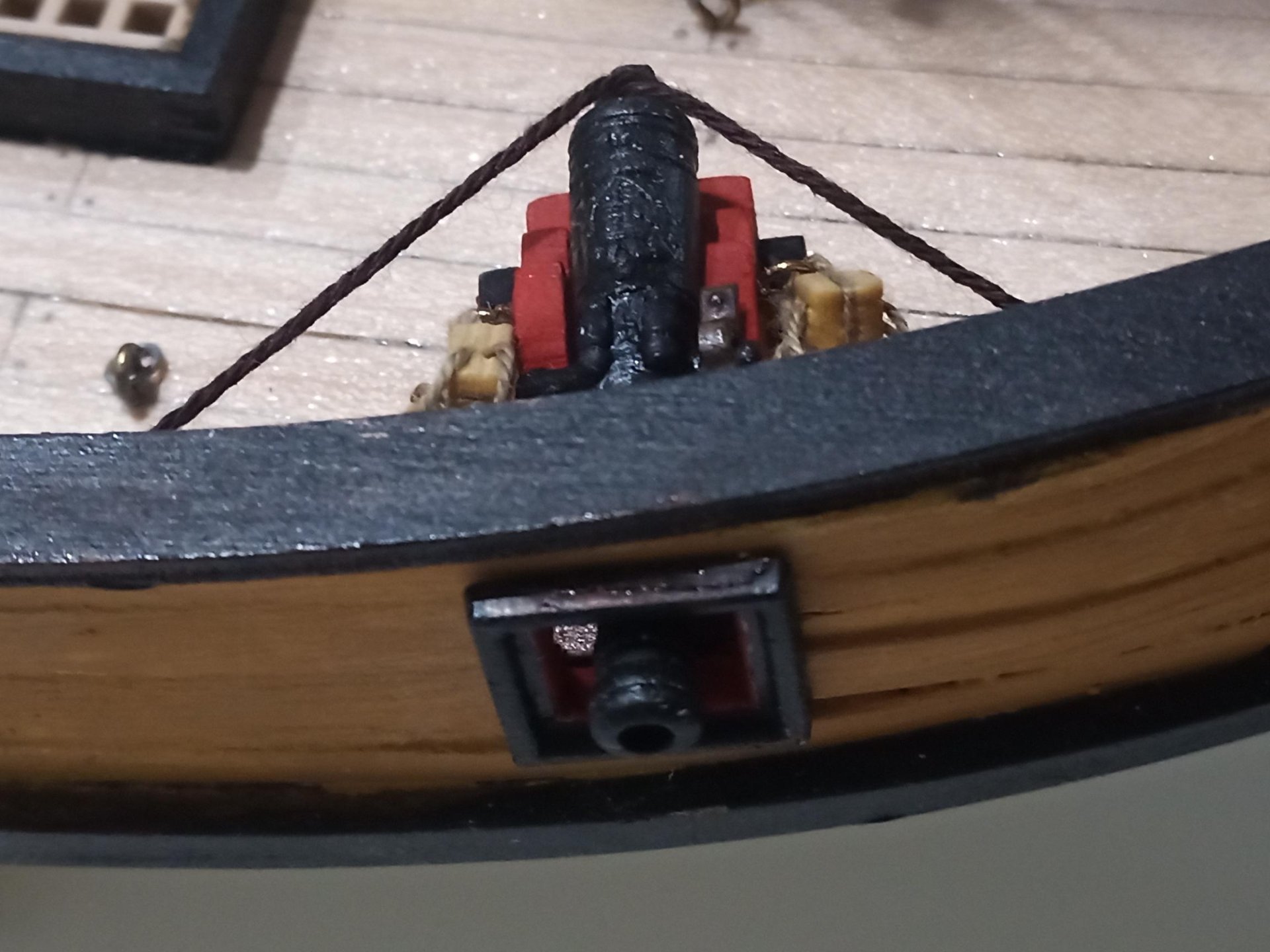

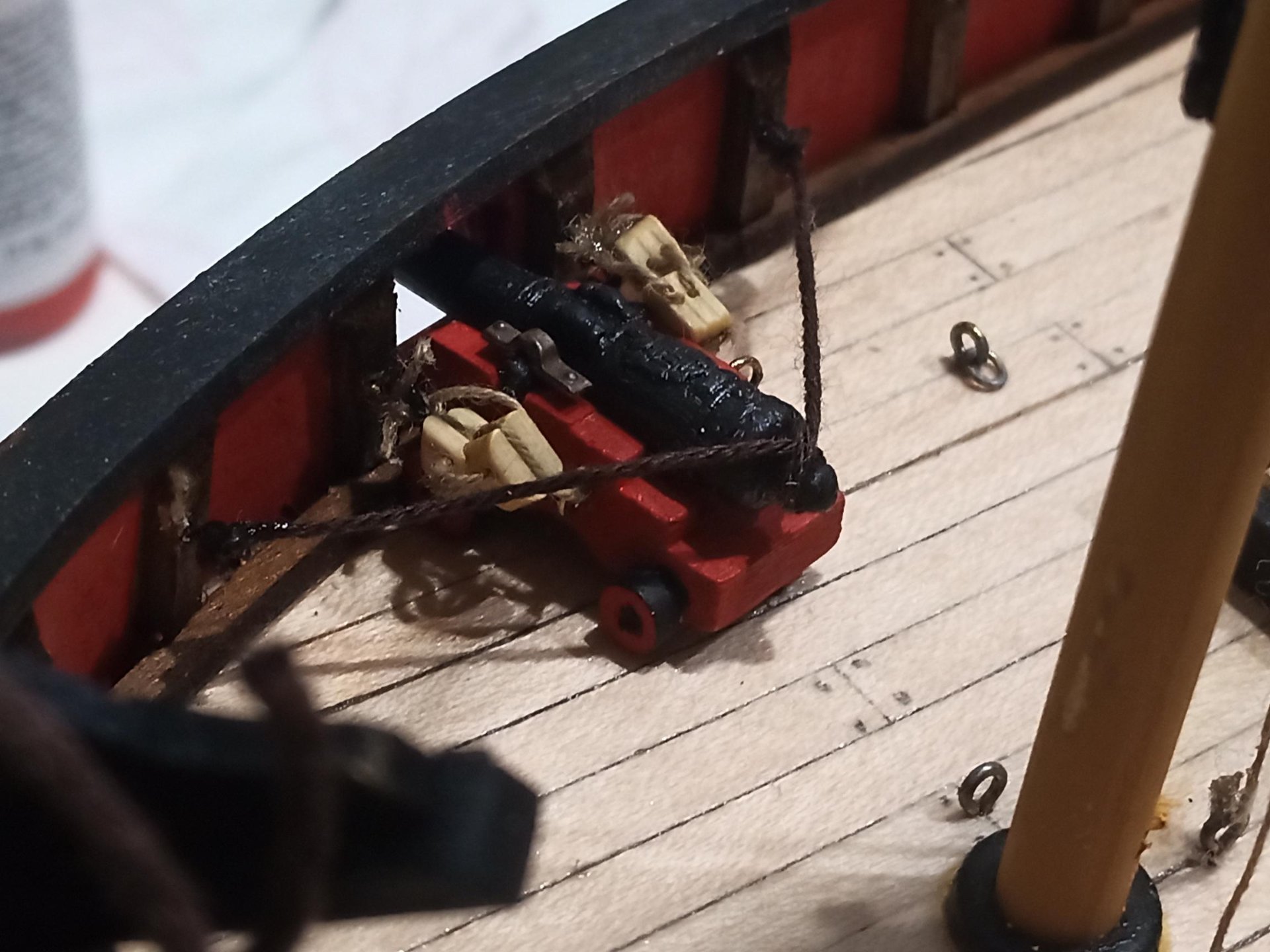

He realizado mi primer cañón, a ver qué os parece. He seguido el esquema que me pasó buhochico, muchas gracias. Así que sin más dilación....

le estas añadiendo mas cosas a éste kit y en scratch, lo cual me parece muy bién. El cañón muy bién, el calibre para esa goleta no se si es el adecuado, pero que más dá. Lo importante es que lo estás pasando bién en su construcción y aprendiendo un montón.

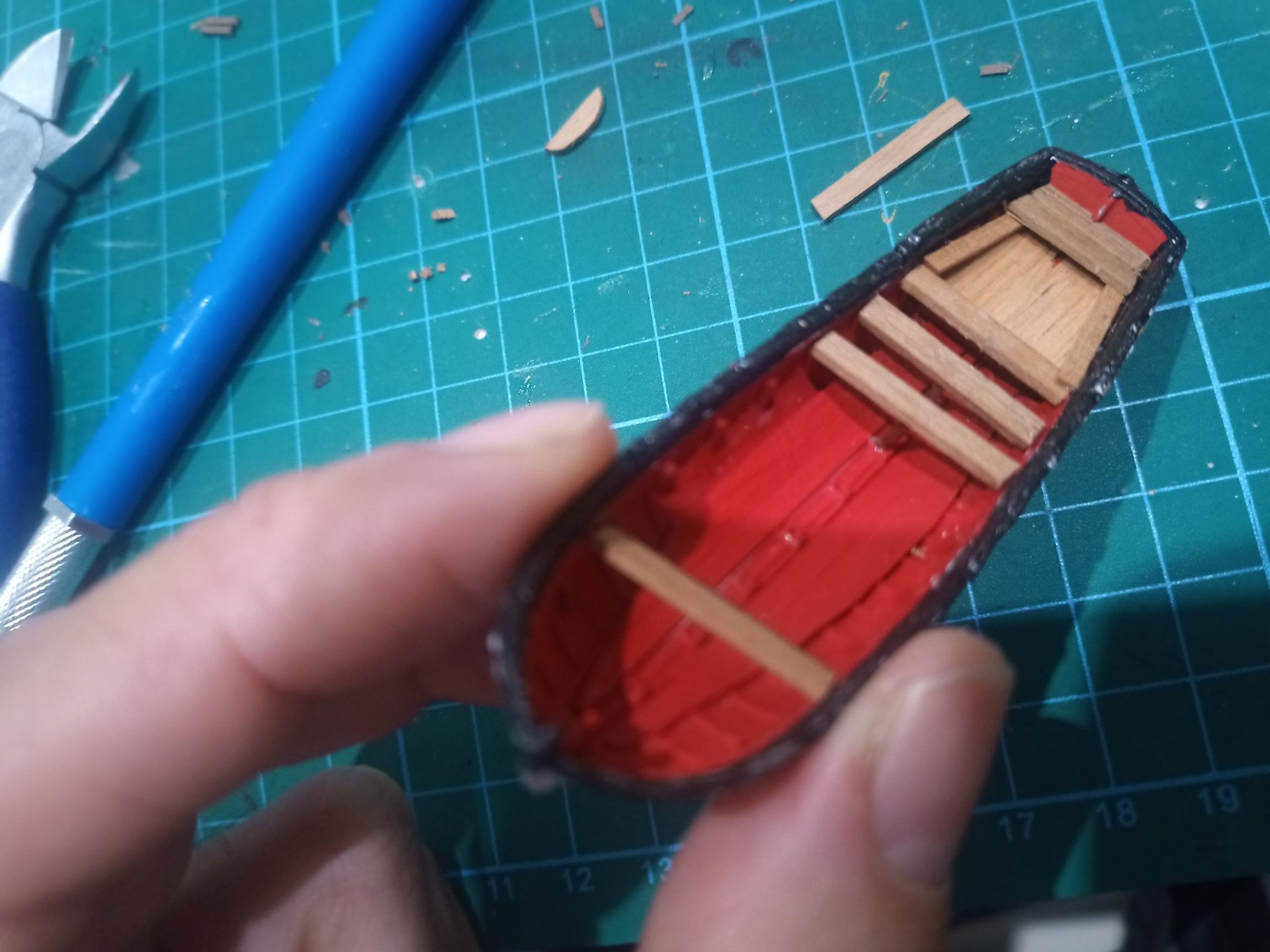

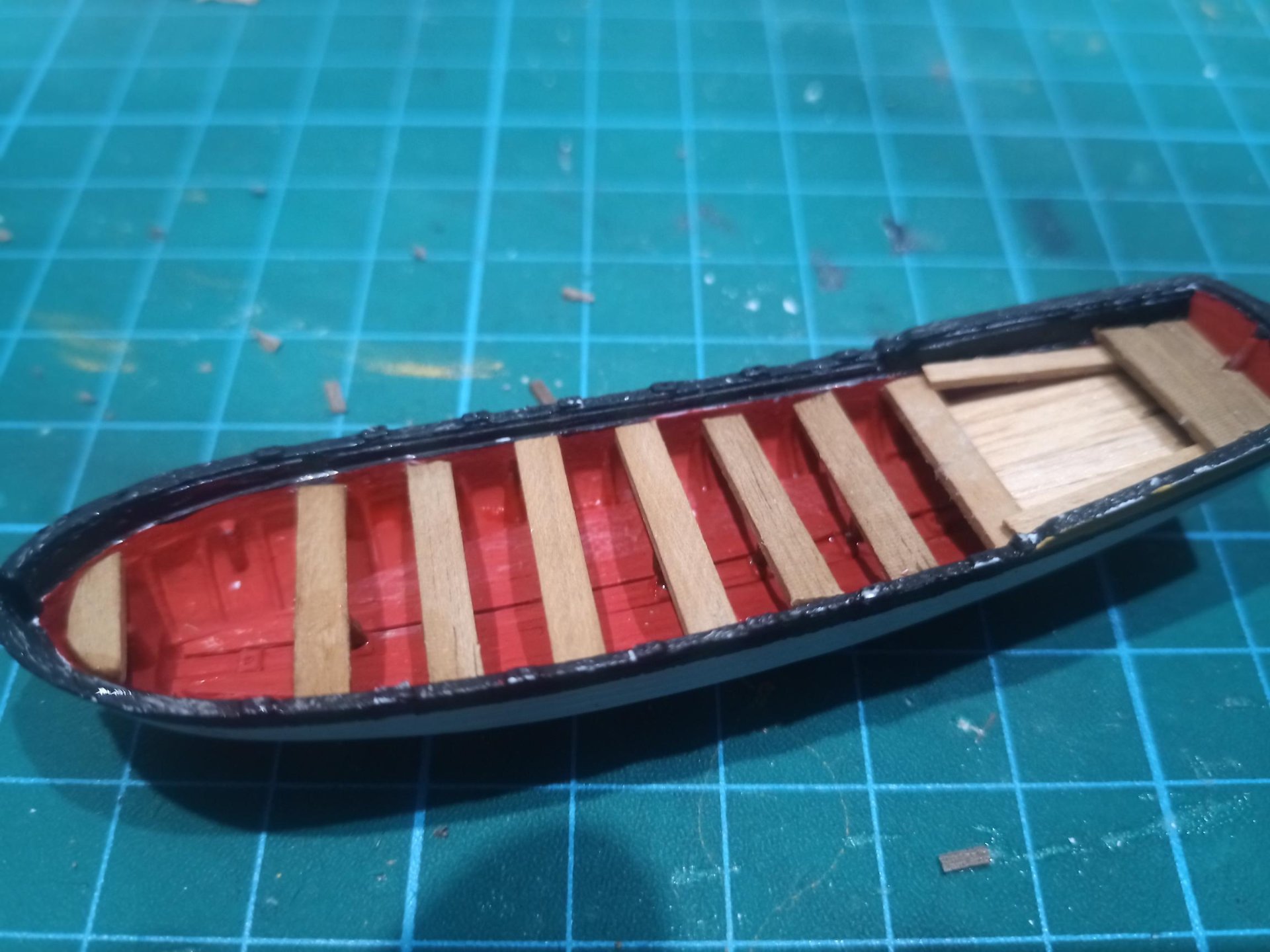

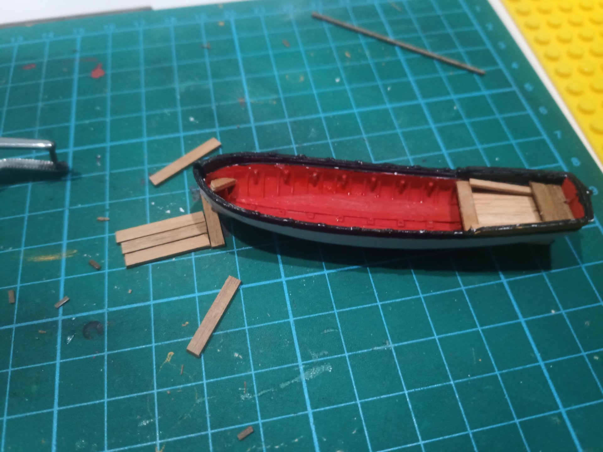

El cañón sería pequeño o grande? Vi por aquí, un segmento del un barco de escala 1/50 que había utilizado el de 50mm pero no me cabía y el de 30 se me veía chiquitín. Así que opté por el de 40mm. Por cierto para montar el bote de salvamento de amati, ¿hay alguno por el foro? He buscado por el buscador pero no me sale y ando perdido. La verdad que me está gustando esta afición, aunque a mí mujer no mucho ya que no tengo sitio para ponerme y uso la mesa del salón

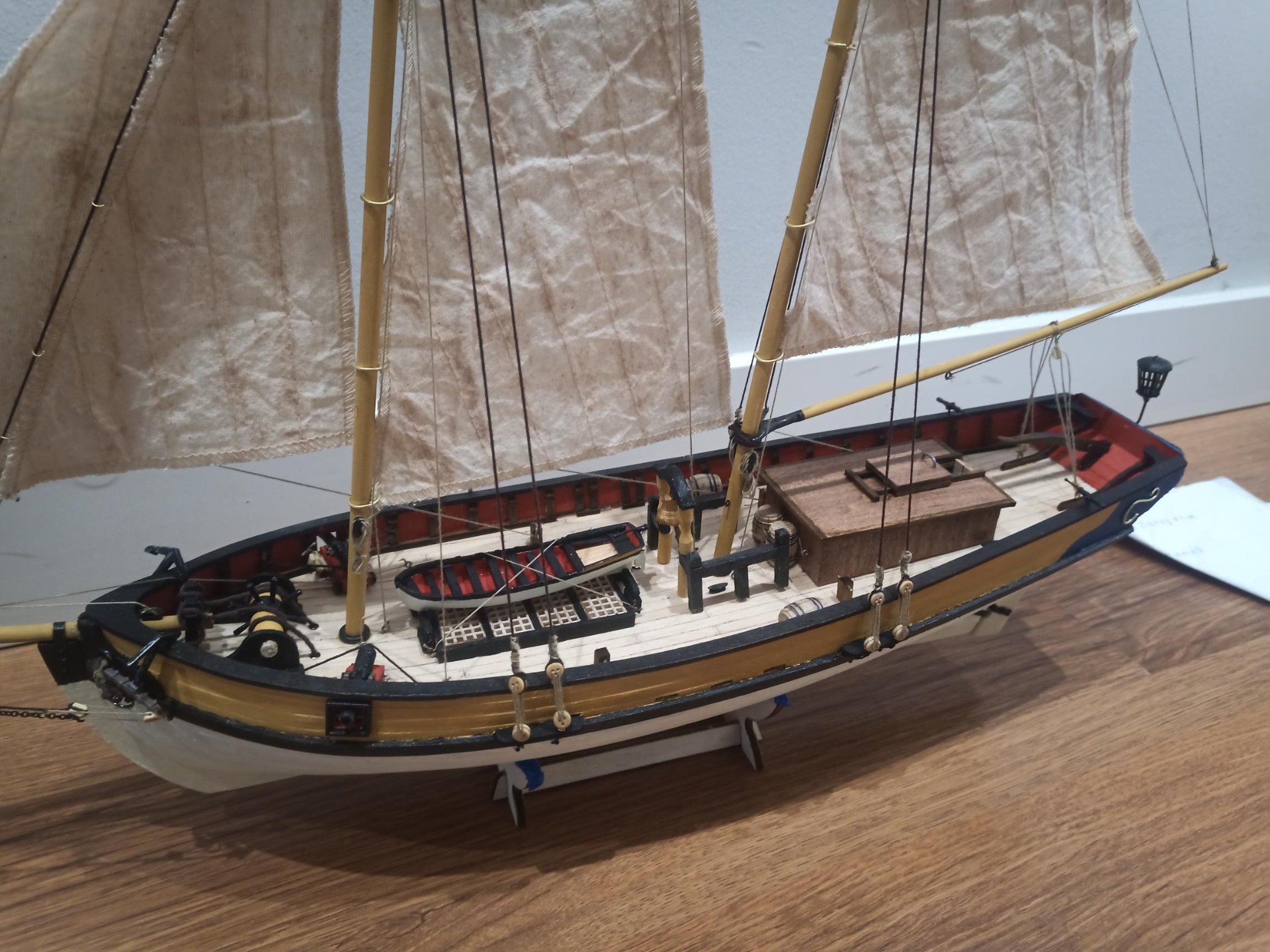

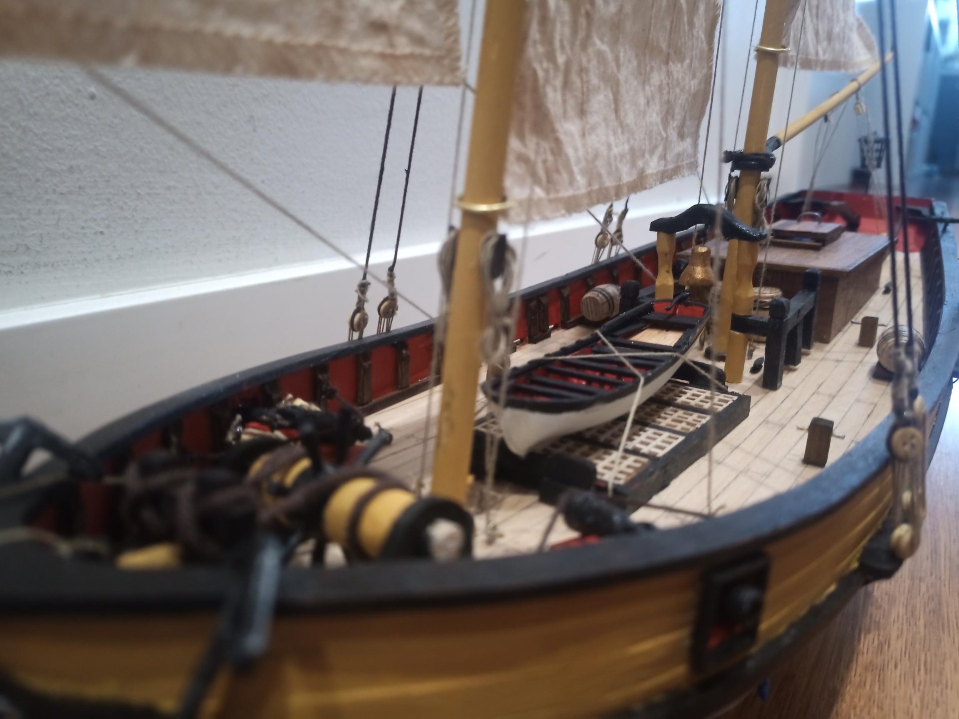

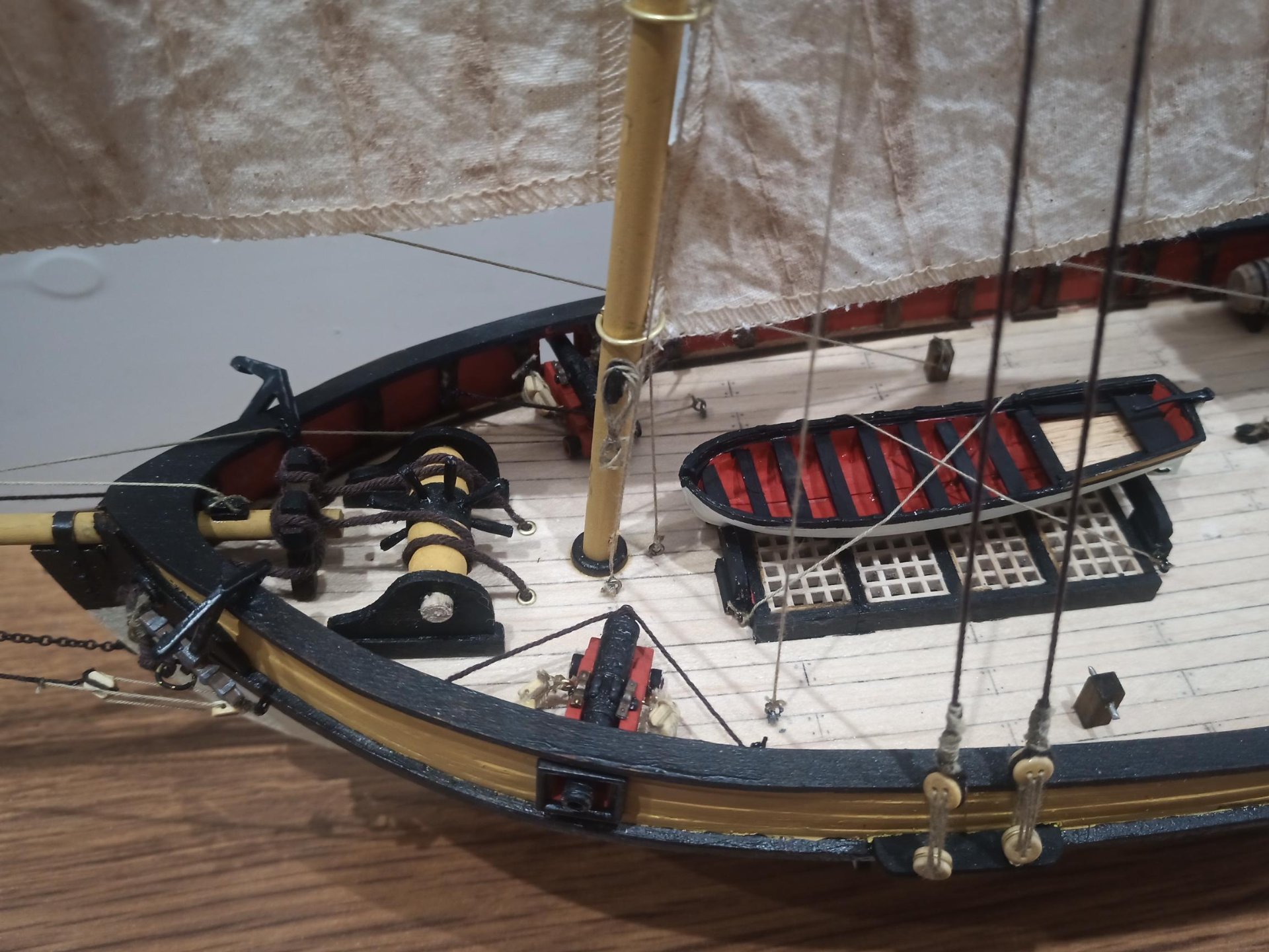

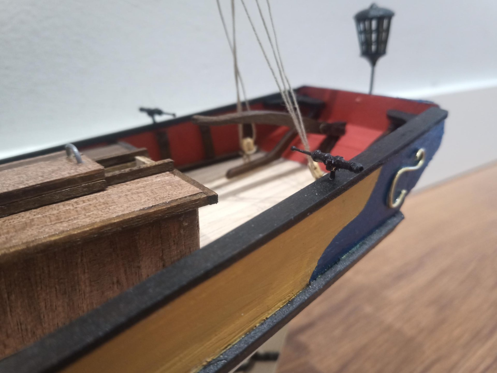

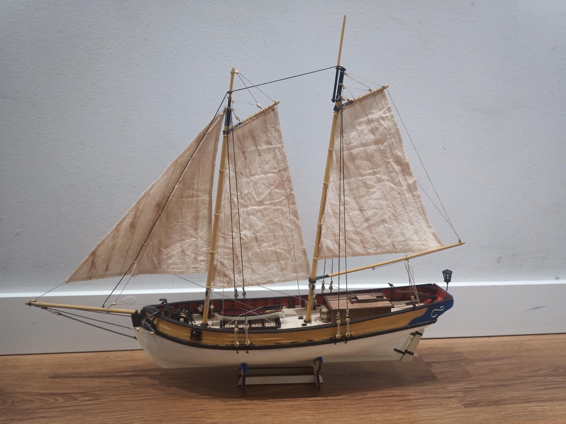

Buenos, y por fin después de poner algunos accesorios extra, el velamen. Parece que se encogieron un poco al ponerlas con el té. En las juntas de las velas, le puse un poco de colacao en polvo y con el dedo difuminé para darle un poco más de antigüedad y sombras.
Espero que os guste como ha quedado, porque yo estoy muy contento de poder terminar la goleta. Faltaría únicamente la bandera y una sorpresilla para más adelante. Gracias a todos los que habéis seguido el hilo y me habéis dado los consejos para poder tener el aspecto que me gustaba.

Mensaje por libra63 »
A mi me gusta mucho como lo has dejado. Le has dado la vuelta a un kit un poco soso. Lo de las velas a mi también me pasó con un bergantín, pero en su conjunto se ve un barquito muy ressultón. Quizás yo colocaría otros dos cañones entre el enjaretado y el palo mayor. Y para el próximo yo teñiría los palos y la motonería y le pondría la relinga a las velas. Pero repito, me gusta :clap:

Mensaje por perikales »
Pues te ha quedado bastante resultón... lo único "malo" que veo son los cañones muy saturados de color y les había dado un poco de grafito en las aristas para bruñirlos.
