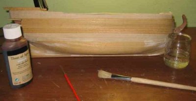

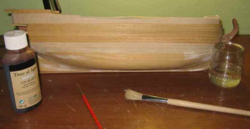

Ha continuación enmascaro con cinta para el teñido del forro
Los Tres Taburetes

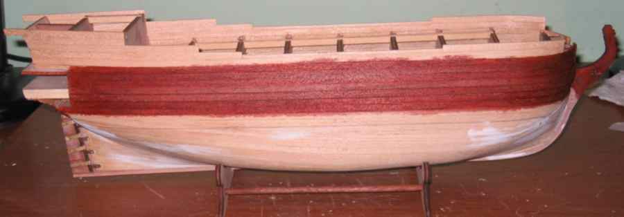

Pintado del casco
He teñido el casco de castaño, le he dado dos manos un poco cargaditas, entre manos he dejado pasar 12 horas, ya que el tiente se ha de absorber bien y evaporarse toda el agua, al respecto diré que el alcohol ayuda a la evaporación del agua, ya que al evaporarse este arrastra moléculas de agua también. Antes de pasar al pintado dejo que seque bien la parte teñida (un par de días)

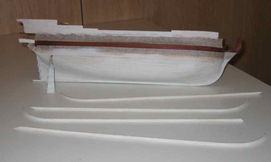

Pintado del casco
Ahora toca enmascarar para el pintado. Primero selladora, una sola mano y diluida, para que se aprecie o intuya la madera. Se me había olvidado comentar que las tracas que forman el segundo cinton las he sacado para pintarlas a parte (sólo estaban cogidas con alfileres)

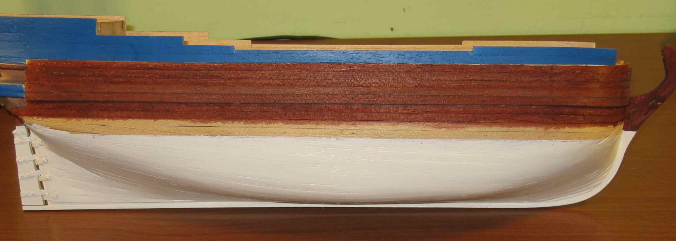

Pintado del casco
Para pintar la obra viva he utilizado esmalte blanco que he roto con amarillo, y para las amuradas he hecho lo propio con dos tonos de azul uno claro y otro oscuro, ya que no disponía del azul que quería. (en la tercera parte del artículo de pinturas profundizaré en ello).

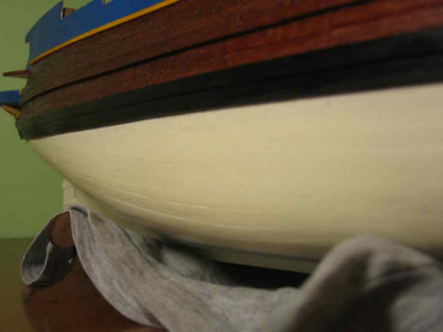

Pintado del casco

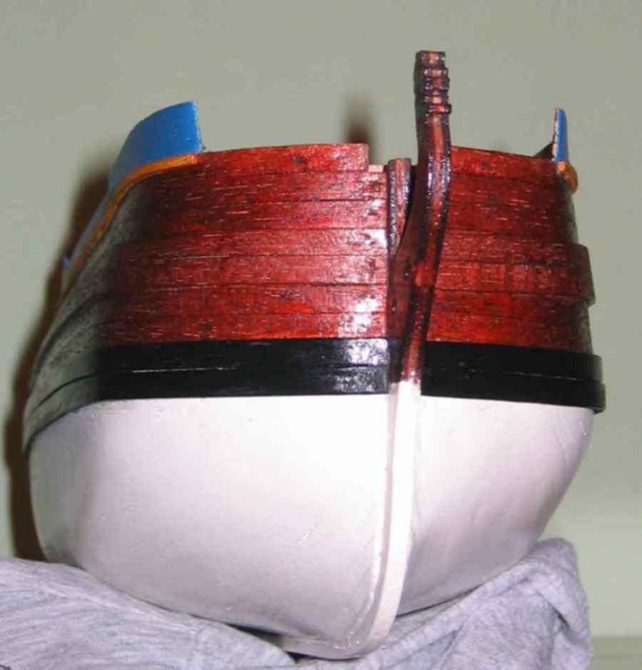

Las tracas del segundo cinton están pintadas con esmalte negro sintético mate, luego lo he barnizado con satinado incoloro, ya que no disponía de negro satinado, (también profundizaré sobre esto en la tercera parte del artículo)
El cintón de la amurada está teñido con tinte amarillo

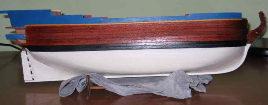

Pintado del casco
Al igual que la selladora, la pintura la he diluido para que se aprecie o intuya la madera

Perdón me despiste, todo está pintado con brocha y algún retoque con pincel, teñido incluido.zapalobaco escribió:No lo dices, pero finalmente la pintura la diste ¿con pincel o con aerógrafo?
Ignasi

muy bien sencillamente muy bien un trabajo brillante y bien esplicado,por cierto te estamos esperando la tercera parte........
solo hay una cosa que me tiene intrigado,en la foto del timón se ve como la quilla llega hasta el final del timón es eso psible???????? creía que la quilla terminaba donde empezaba el codaste sobre todo en los barcos antiguos,os que el goteborg lo tenía puesto asi
saludos Guillermo,te esta quedando muy bien
Sinceramente no tengo ni idea, la verdad es que en mi última visita al Maritim con Zapa y Joseba, me fije en un ST, y lo llevava así, y así se ha quedado, de todas formas se puede modificar,giro escribió:solo hay una cosa que me tiene intrigado,en la foto del timón se ve como la quilla llega hasta el final del timón es eso psible???????? creía que la quilla terminaba donde empezaba el codaste sobre todo en los barcos antiguos,os que el goteborg lo tenía puesto asi
Ignasi

Pues nada le pego un "tajo" y arreglados, La verdad es que he estado mirando en los libros y teneis razón. El buque real (la réplica actual) lleva hélice, pero este no.
