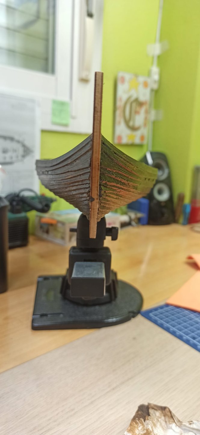

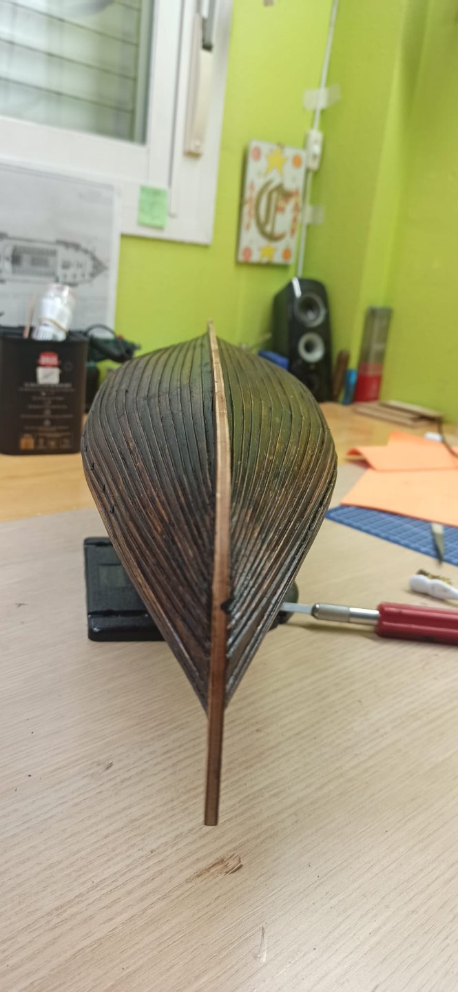

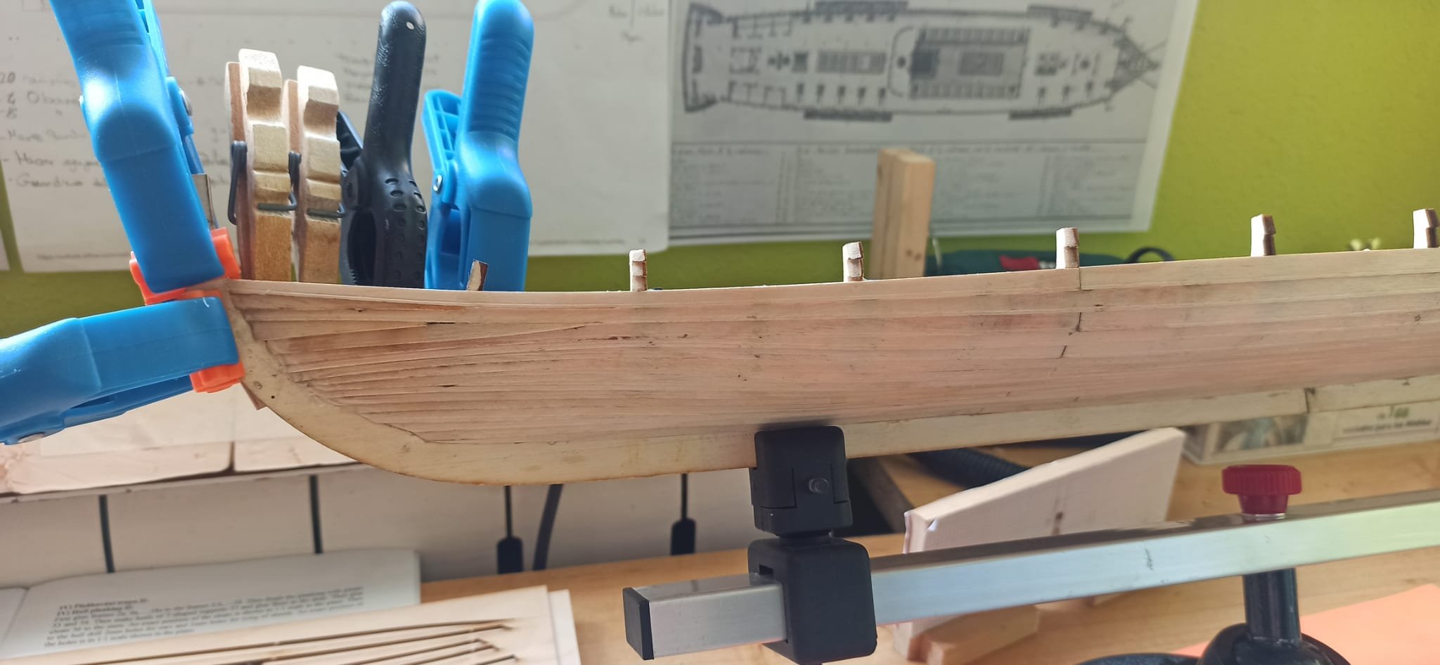

Bueno se han pasado unos dias y el mal rollo, aunque sigo teniendo la sensación de que es mi peor modelo con diferencia, a pesar de todo pare un día con el cabreo, a punto de echarlo a los ninots, pero me resistí y la cosa esta como vais a ver, si no te fijas mucho no se nota, jejejeje...luego investigando, veo que en la realidad quizás solo las dos o tres tracas superiores van a "paño" el resto van todas a tingladillo, con lo que no esta mal, adjunto foto de uno real en museo. Como veis teñido de Betún de Judea no se nota tanto los defectos. A la espera de pedir material para pedir chapa de roble para forrar la quilla y codastes, que quedará muy ancho y fuera de escala, pero vamos, el barco en si, poco se parece a la realidad...
Metiendo unas cuñas para cerrar el agujero y darle altura en la zona de codastes

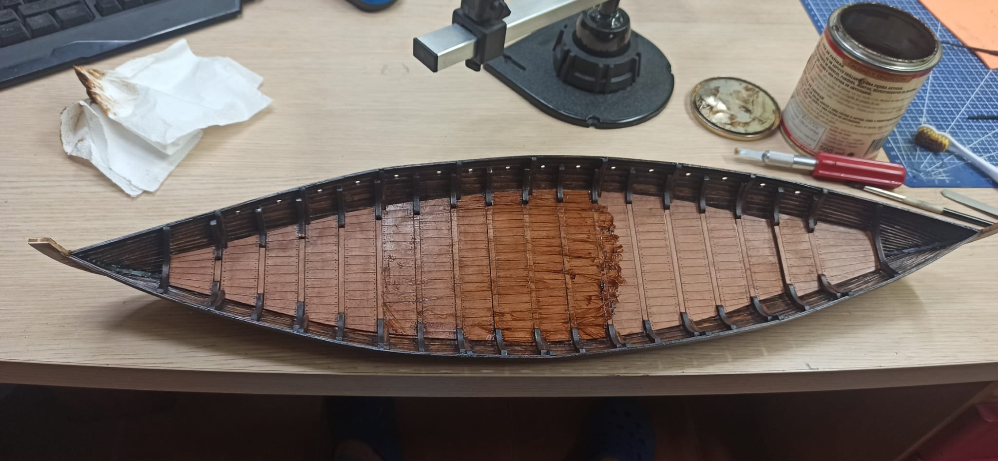

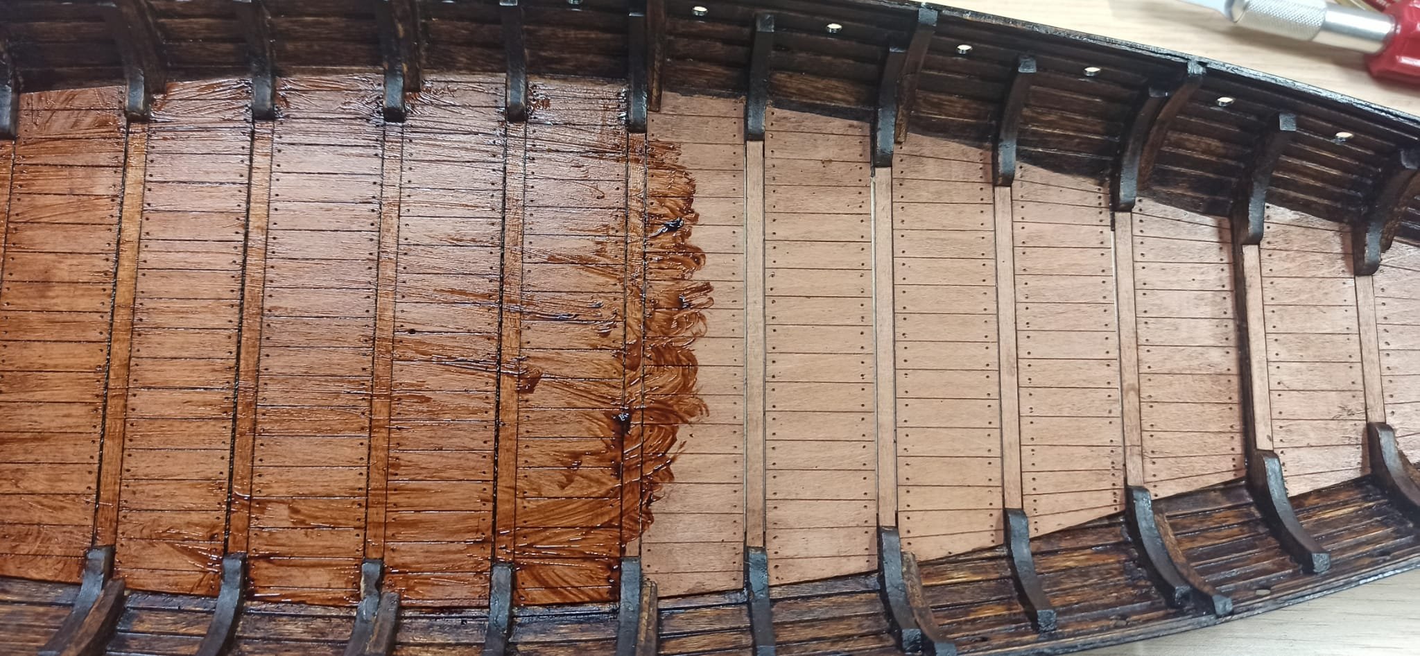

la cubierta ya estaba con tapaporo, pero se notaban las uniones por falta de material, aqui tambien, con la cera se tapan
A la izq ya con la cera bruñida a muñequilla, centro recién puesta, y a la derecha solo tapaporo

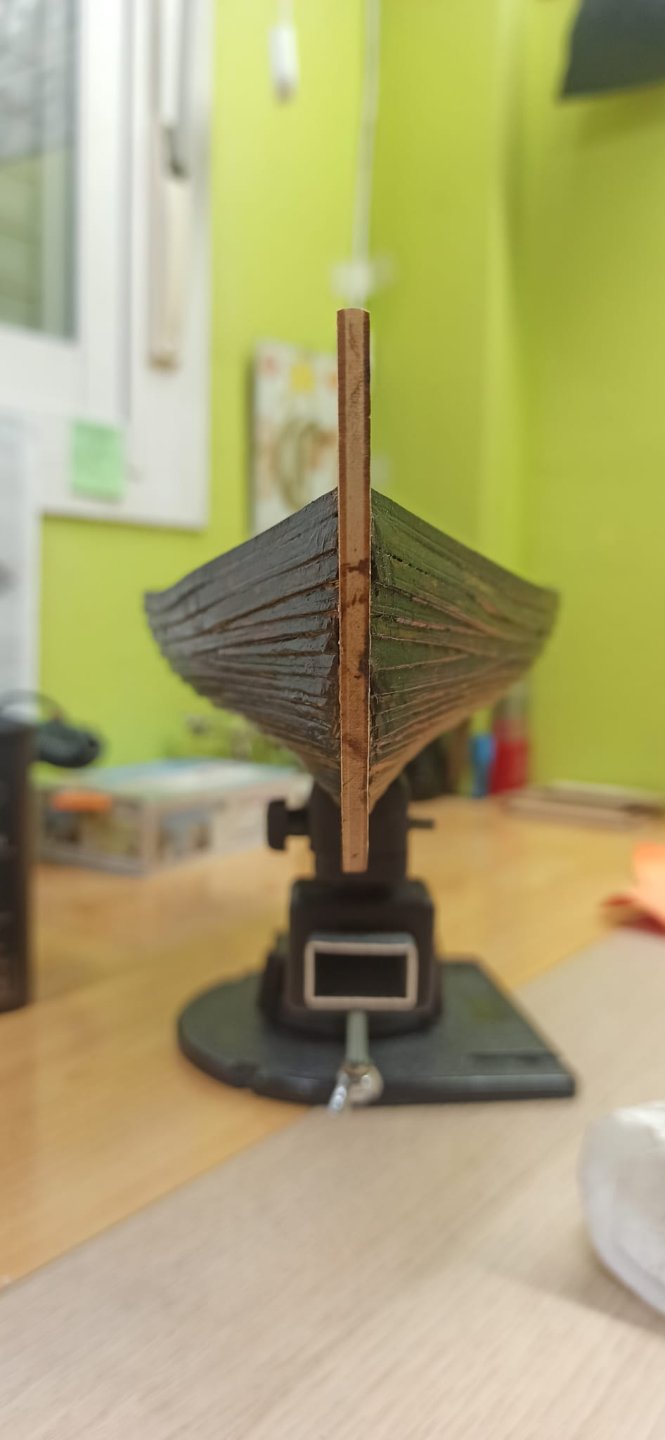

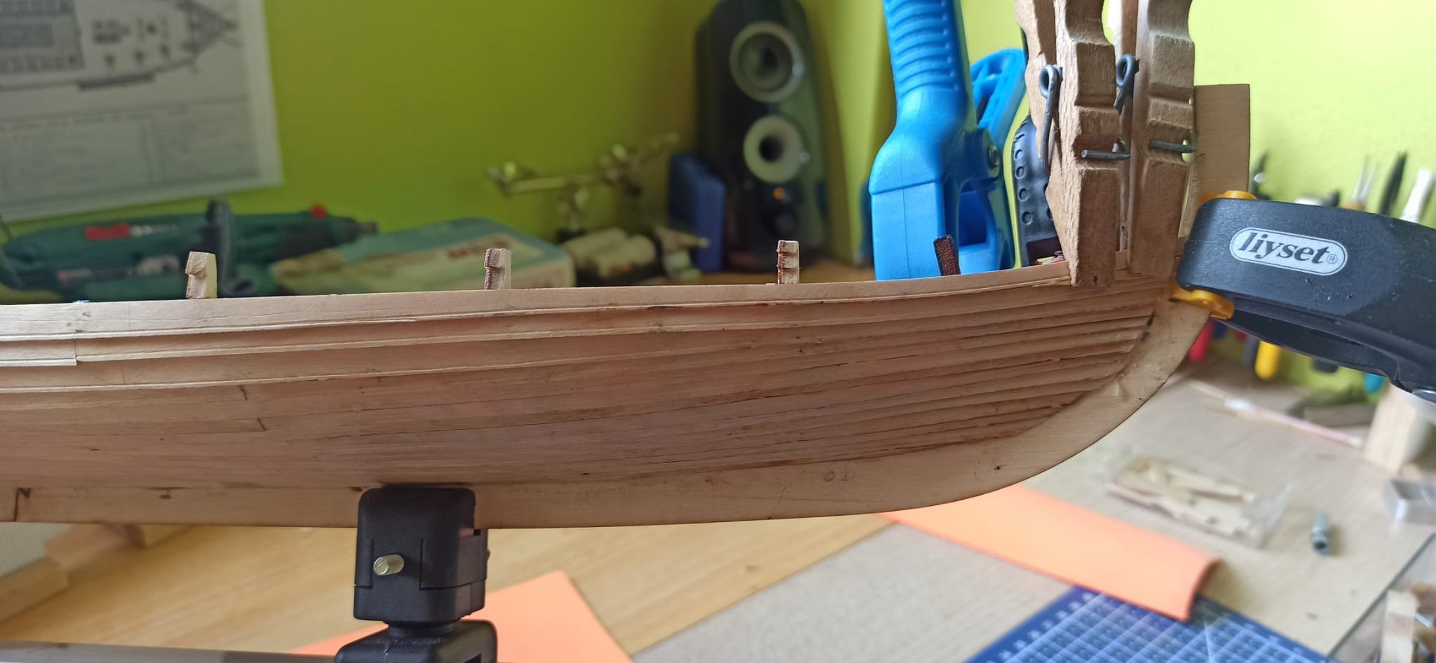

Aparte de verse que en este modelo sube mucho en proa y popa, se ve que va a tingladillo

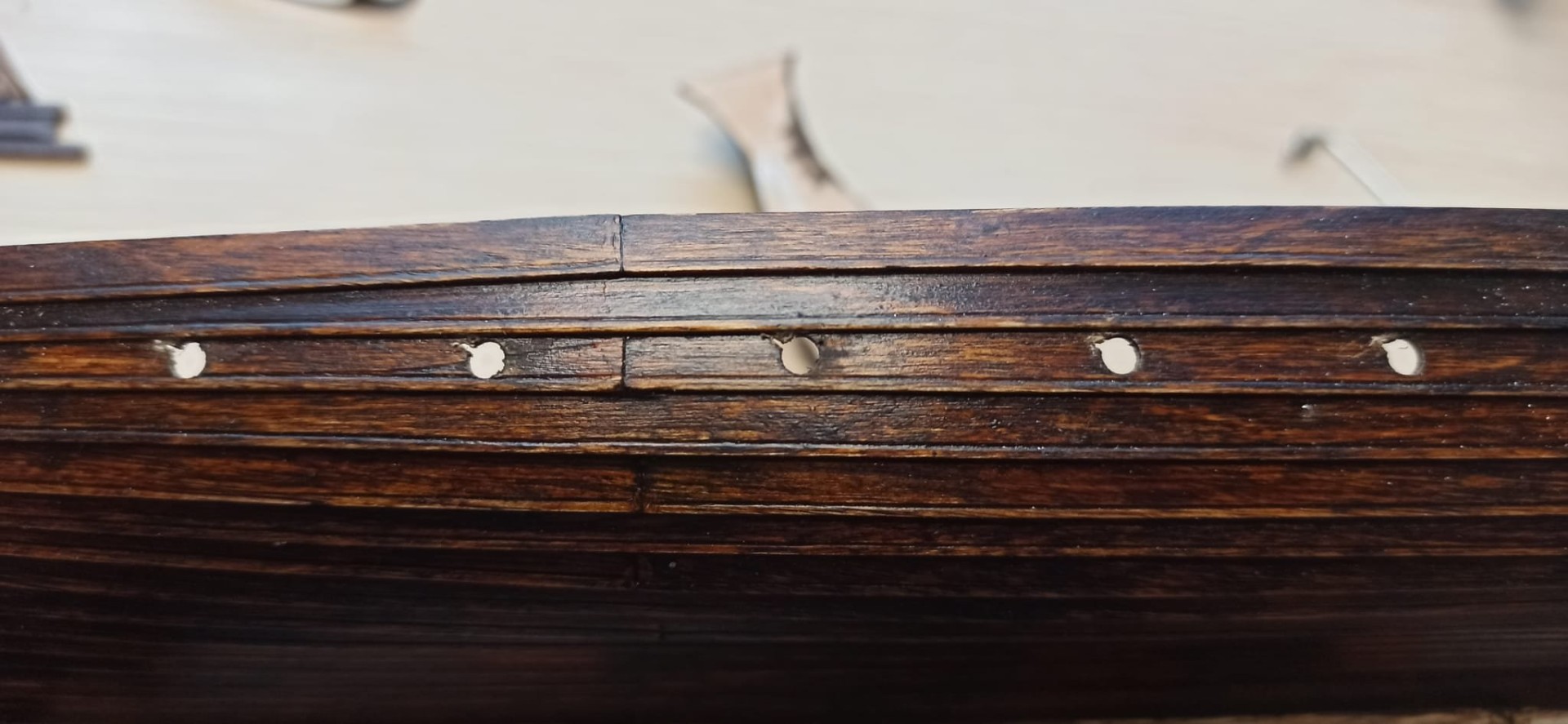

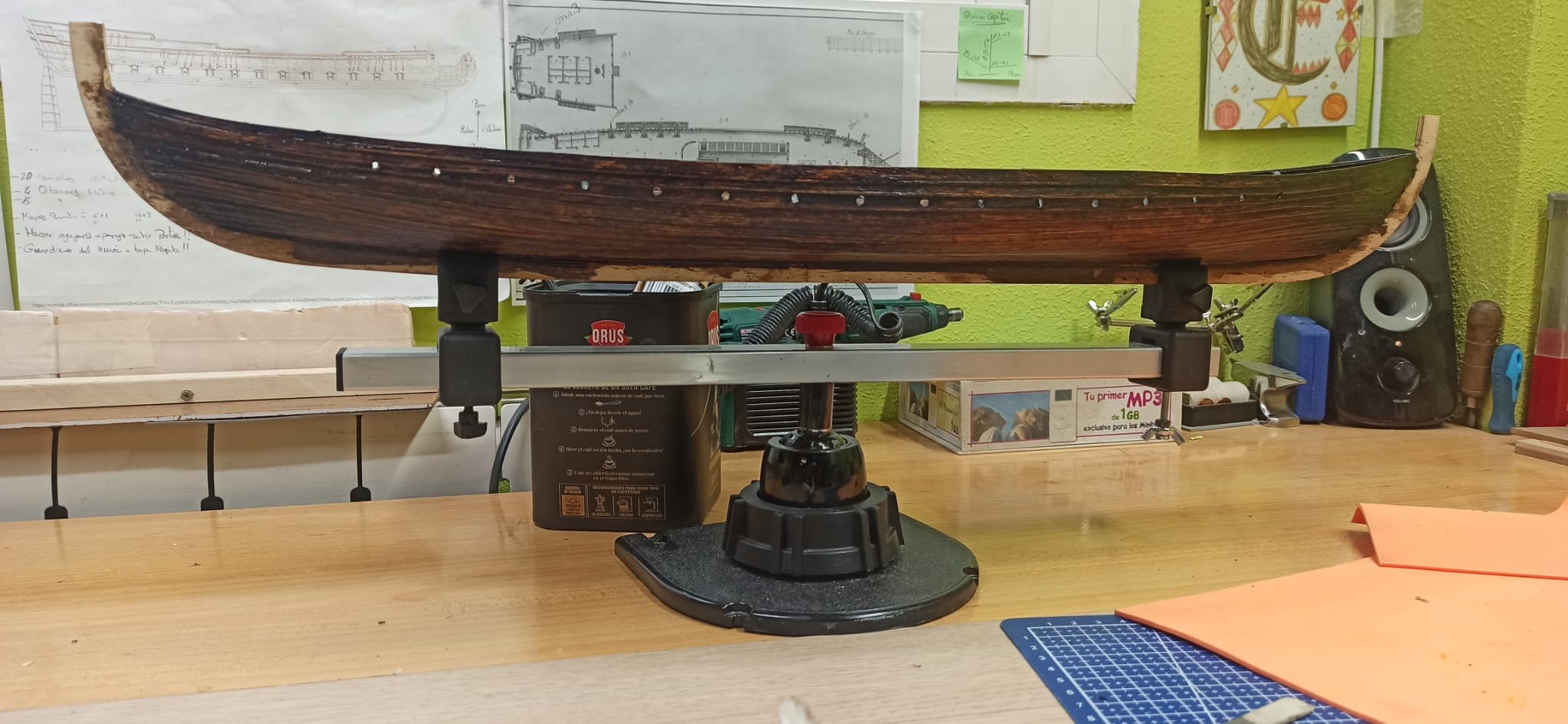

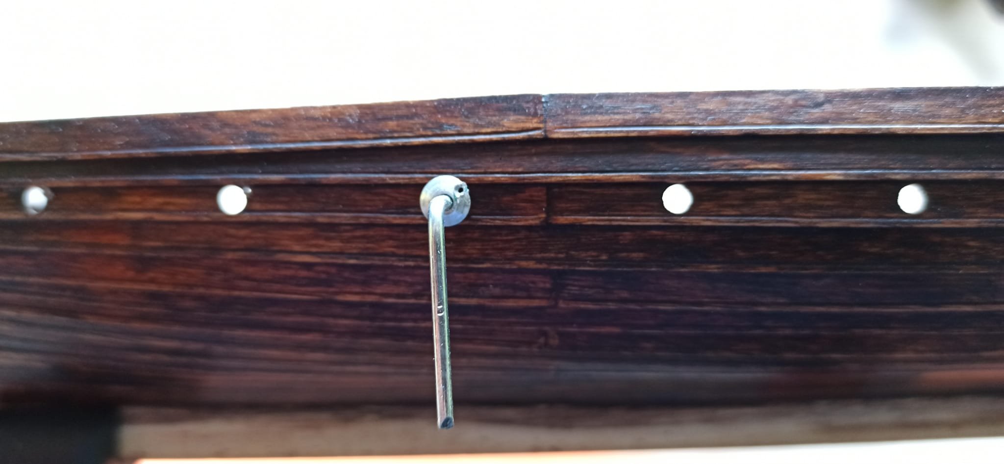

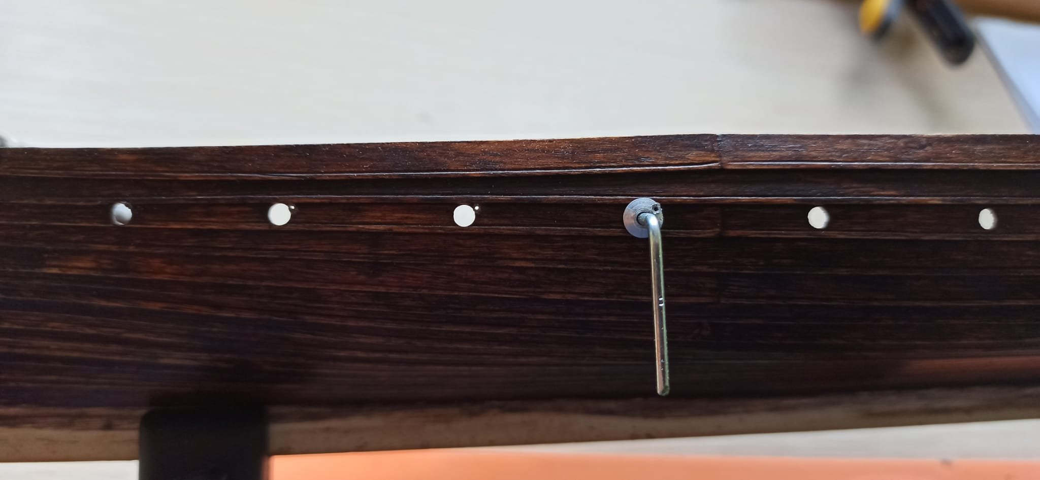

Siento no haber hecho foto de la operación de agujerear , hice una plantilla para hacerlos todos a misma distancia de la traca inferior, y de la cuaderna, empezando marcando con una aguja, luego taladro de 1 mm e ir aumentando hasta los 3, ahora tengo que hacer el pequeño para el paso de la pala del remo, para eso creo que Liberto hizo una plantilla con un remache...así haré, mas fotos

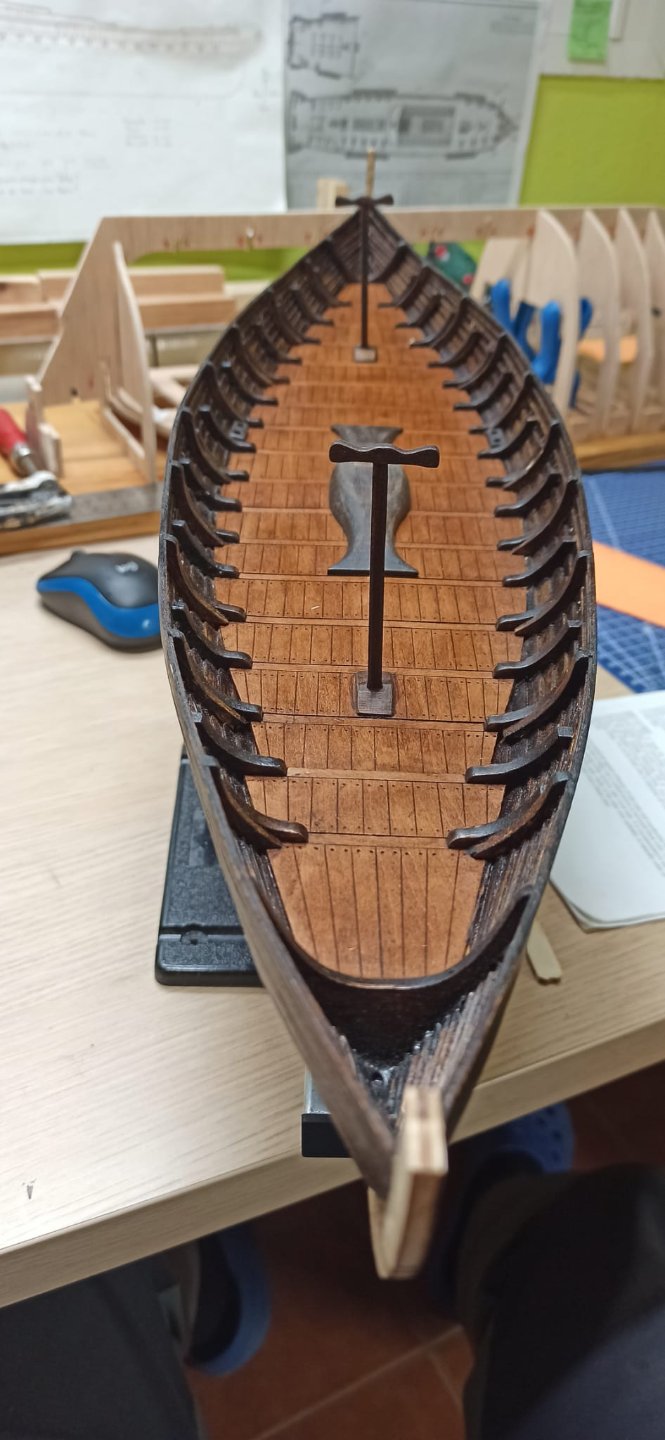

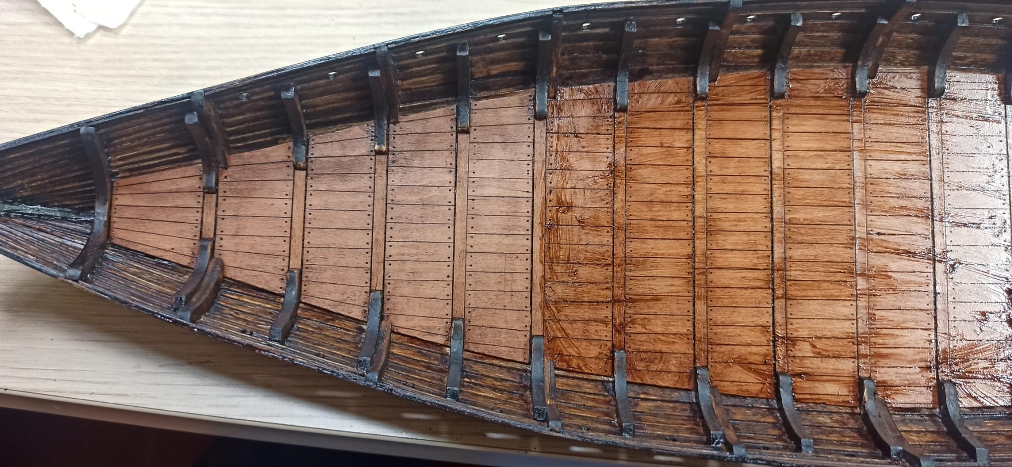

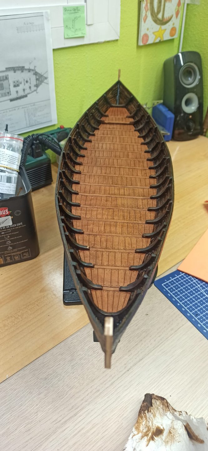

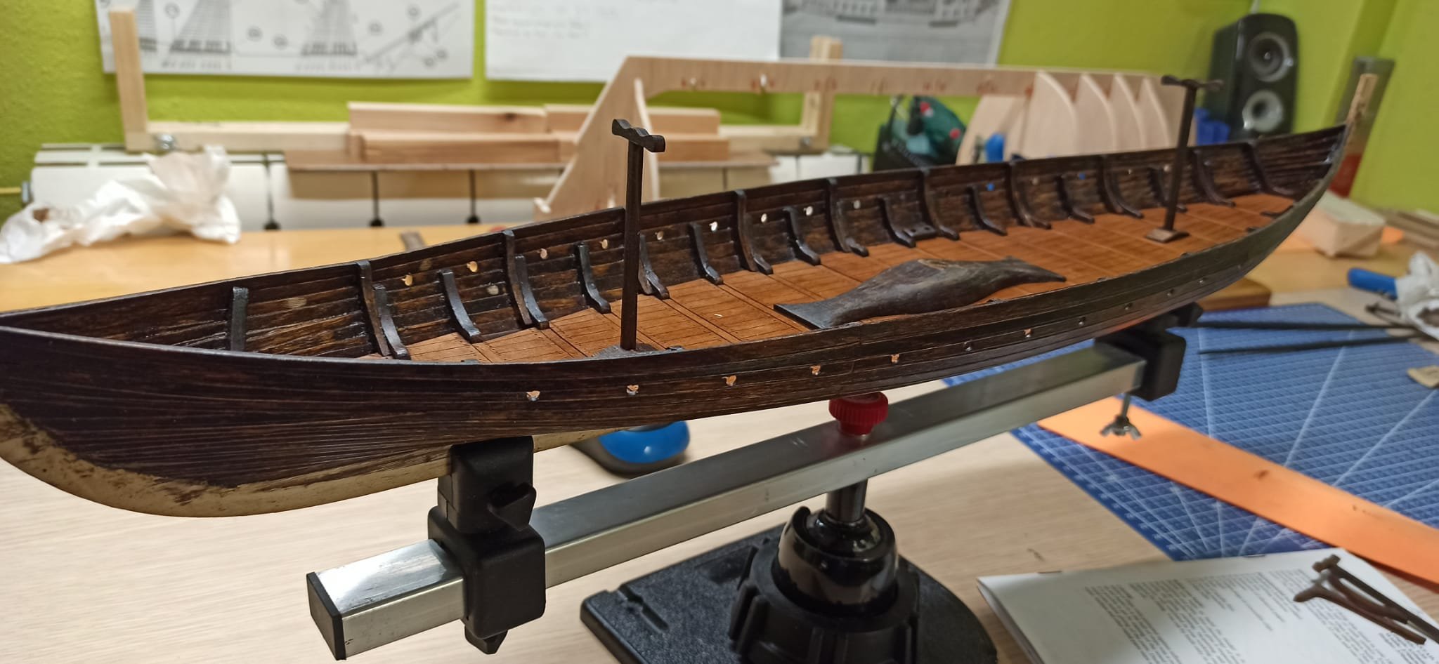

No me da la vida... :lol: :lol: :lol: tengo tres empezados sobre la mesa de trabajo, lo que no se, como me aclaro, sigo con el Gokstad, ahora no lo veo tan mal, mira tú por donde, :pray: . Ahhhh...no dije que habia puesto una "tapa de regala" no es concretamente eso, y si un listón que va por todo el contorno de la parte superior por dentro, los buenos lo hacen como debe ser, con una especie de ajedrezado por donde pasa las ataduras de los escudos, yo ya dije que no me queria liar "demasiado", he practicado las muescas por donde pasan las palas de los remos, para eso he utilizado un método de @Liberto Amate un remache de 3 con un agujero, así siempre se hace en el mismo punto y angulo.
El refuerzo del mástil, que he tenido que repetir por que lo del kit se rompía con suma facilidad, a la espera de que me llegue la chapa de roble para forrar la quilla y la roda y codaste...
Aqui se aprecia el "ajedrezado" qu emuy bie ha realizado Liberto.

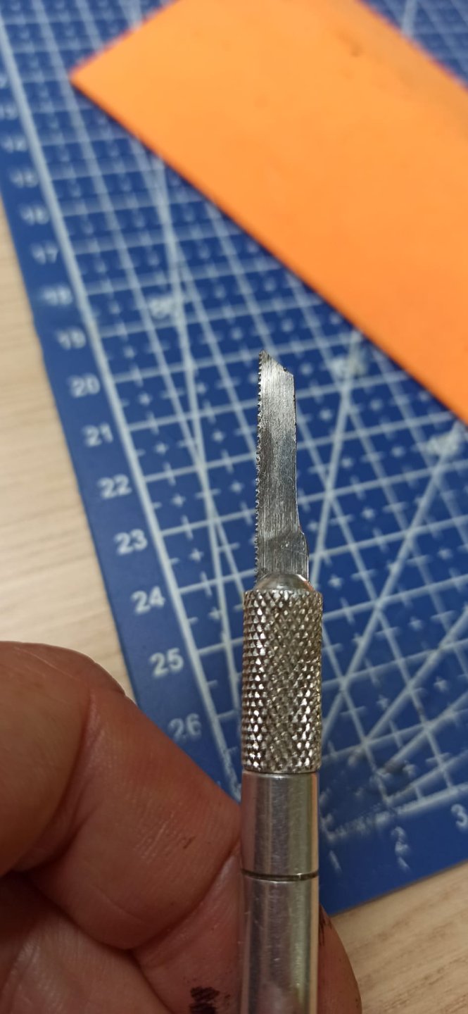

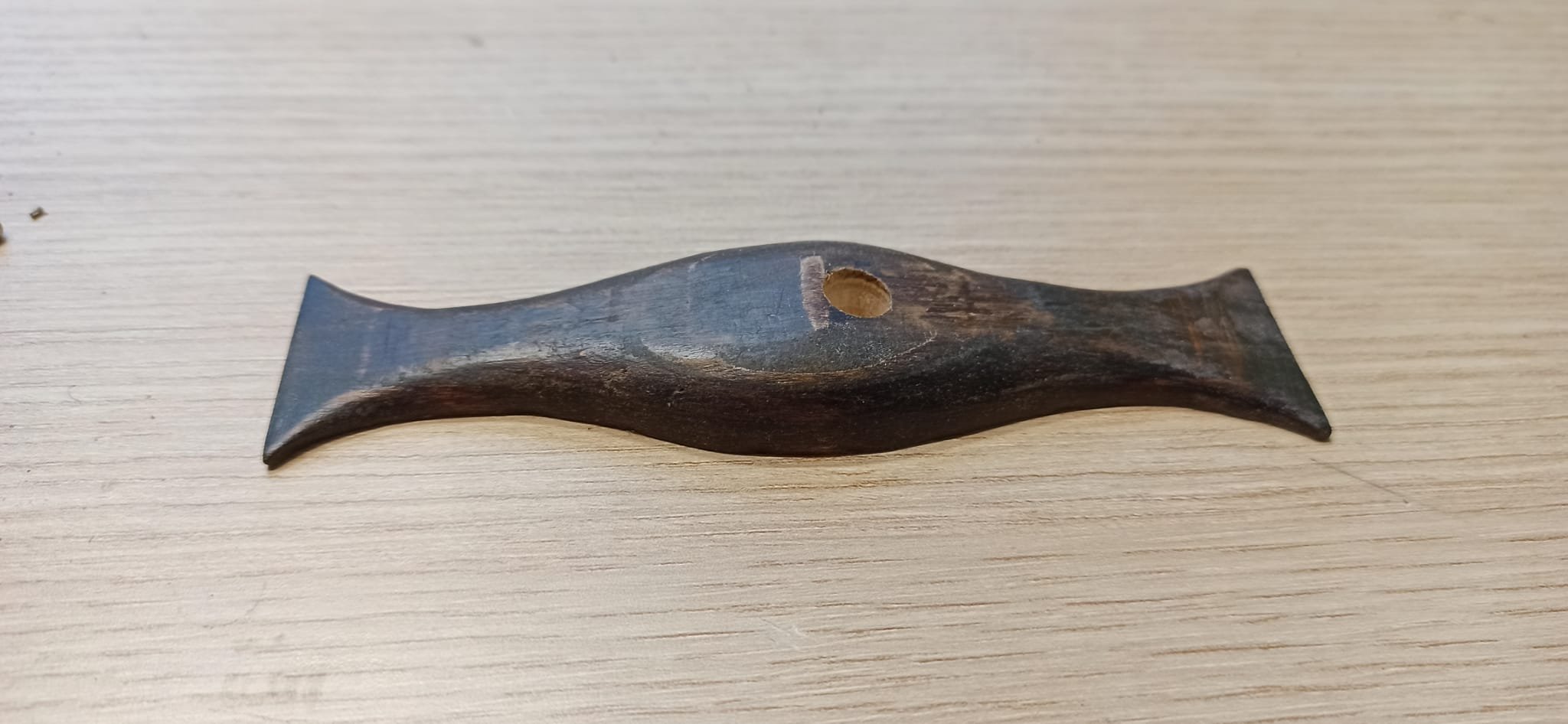

Uno para cada banda, el corte va hacia popa
Imagen de WhatsApp 2024-03-26 a las 18.13.00_9c0daf41.jpg (55.49 KiB) Visto 4728 veces

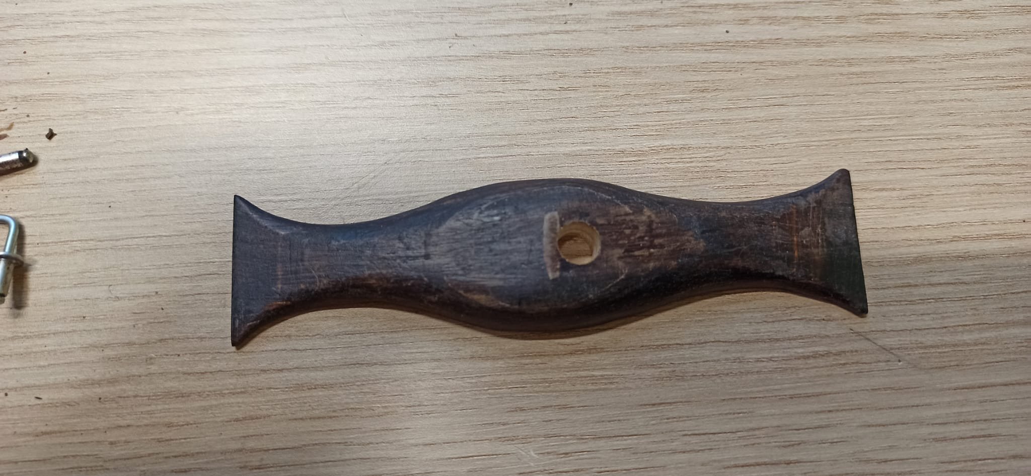

Agujero de 0'7 y luego sierra

La he tenido que rebajar un poco para que entrara en el agujero de 3 mm

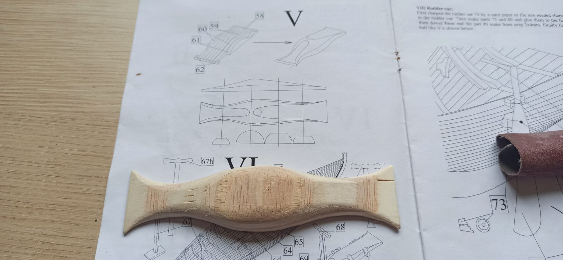

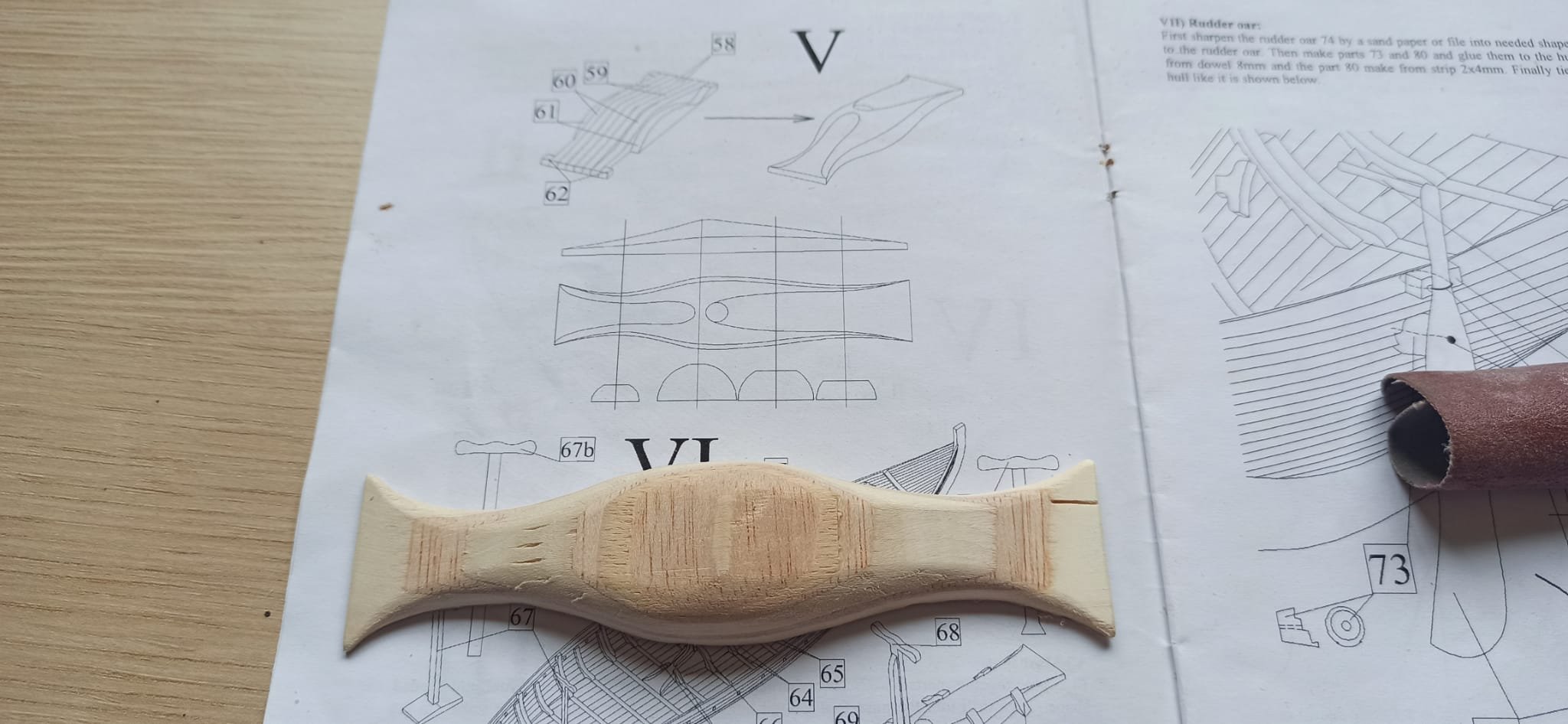

En vez de poner las chapas en vertical como viene el kit, están puestas en plano, y limadas con la dremel, y luego a mano

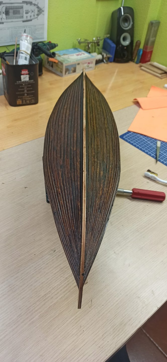

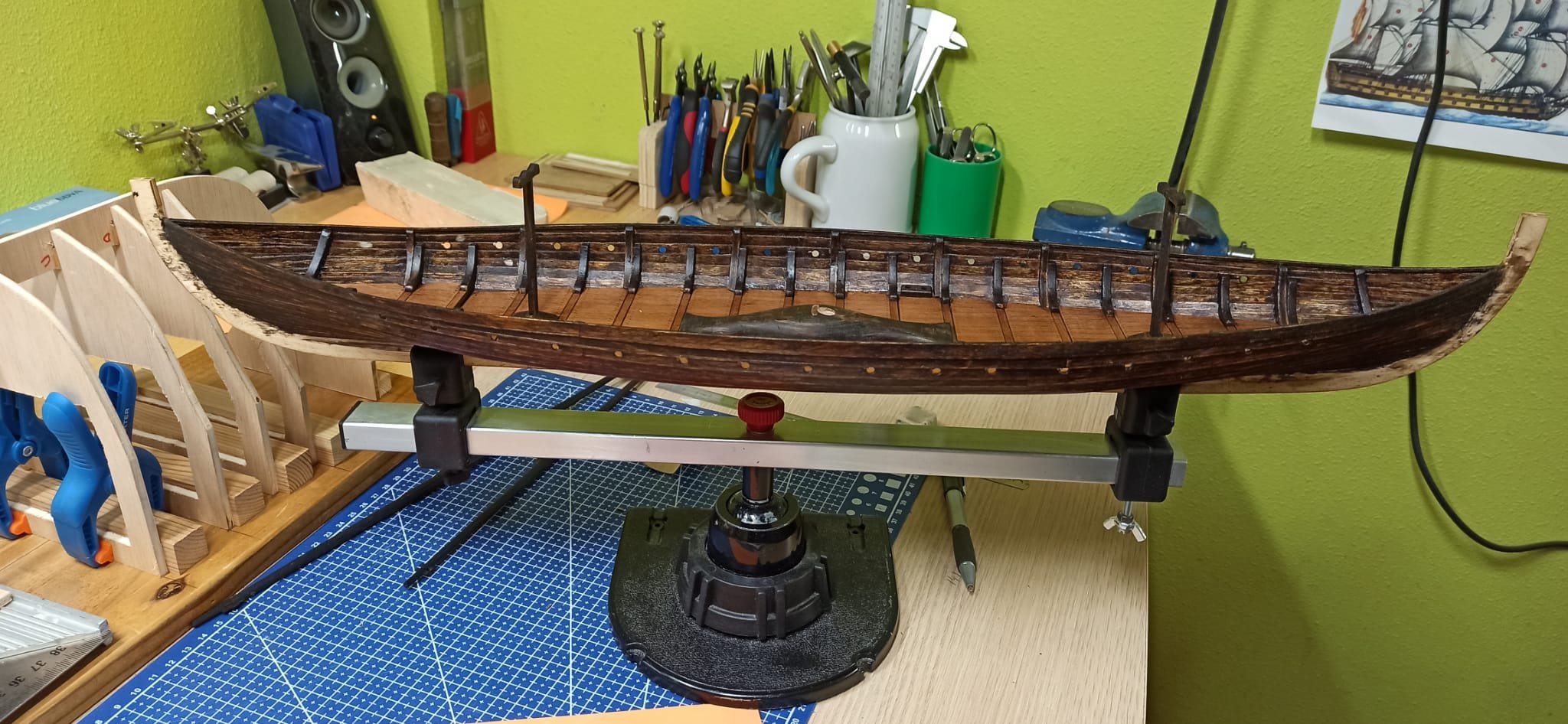

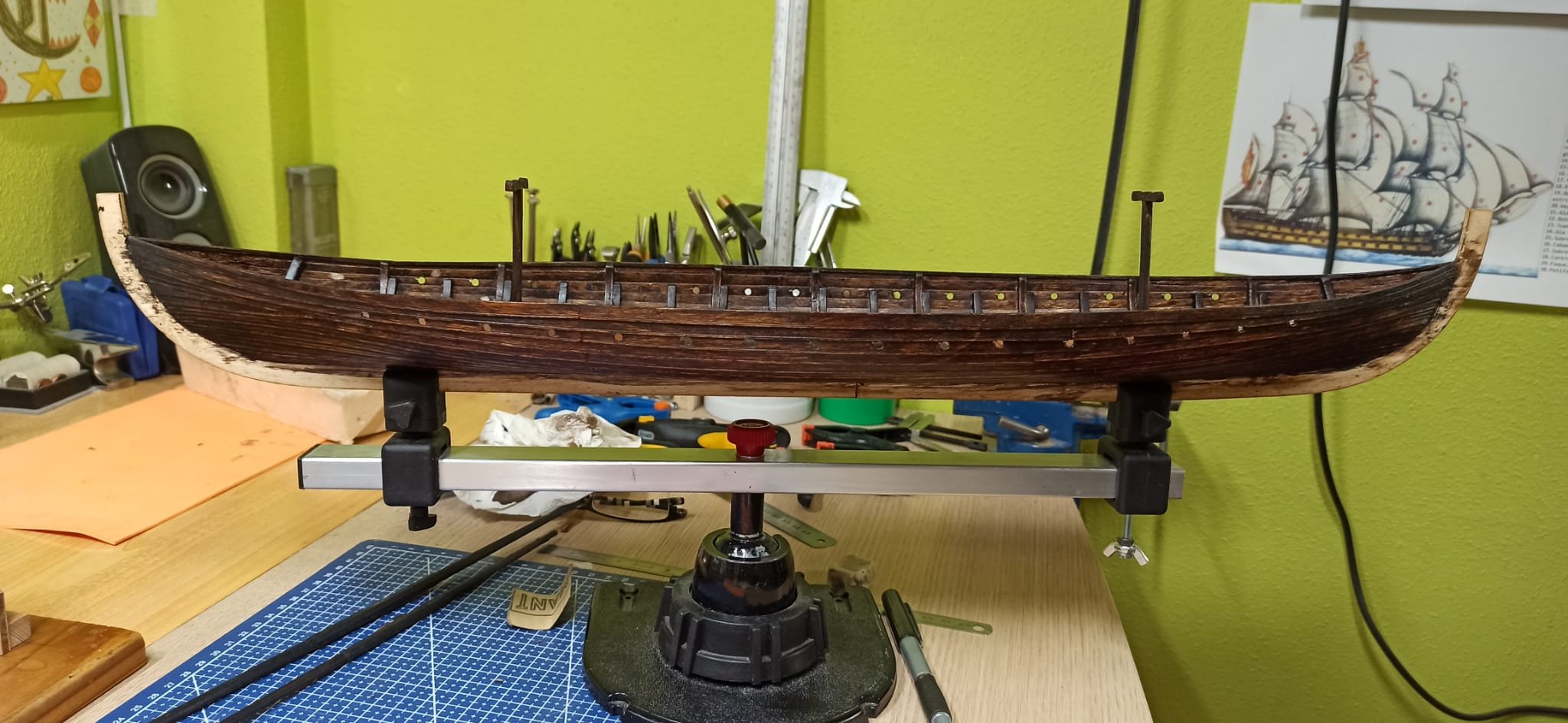

Alguna fotico mas del conjunto...en la realidad no brilla, tanto, tiene un ligero brillo pero no tanto como en las fotos

El aspecto de la madera es muy realista y queda muy bien

Me gusta mucho el contraste. La madera está teñida, no pintada, ¿no?

Gracias compis, el casco esta solo con betún de judea la primera capa muy diluida para que entre en el poro, la segunda normal pero bien extendida para que no queden apelotonamientos, y luego una vez seco tapaporo nitrocelulósico satinado dos manos y para acabar mano de cera Lakeone con pincel.. La cubierta solo tiene dos manos de tapaporo, estropajo de aluminio para lustrar y cera. Me alegra os guste.

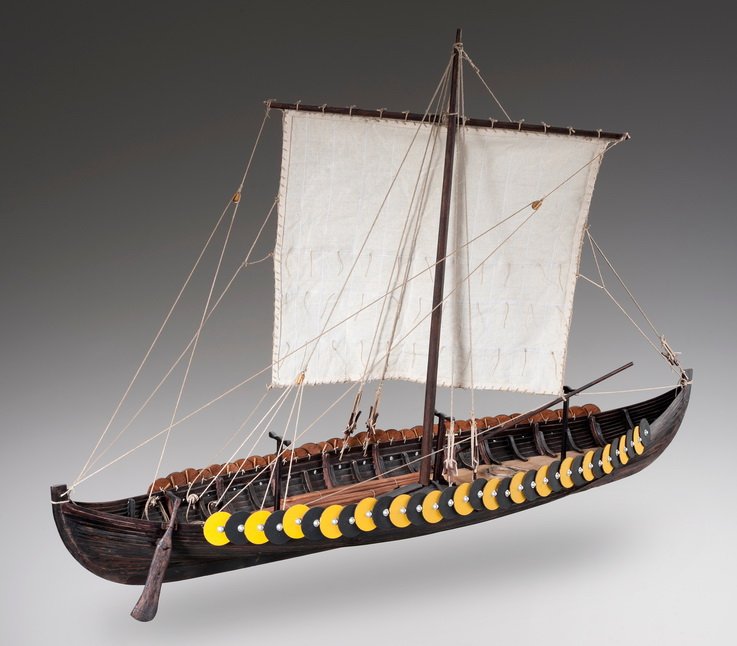

Buenas a todos y gracias por los elogios, jejejeje... @urruti El problema es que se que no está bien, y eso me ralla, pero luego se me pasa, luego este modelo, no tiene mucha forma de Vikingo, :think: donde creo que proa popa suben mas las bordas, pero dentro del plano esta más o menos. En cuanto a la vela, si la montaré desplegada, creo que pintada de franjas roja y crudo, esta por ver, los remos los haré pero irán recogidos no se si en unas horquillas que he visto que llevan algunos o...así como los escudos que intentaré no sean todos iguales de pintura.
@jalbertocg el color , leí que era una mezcla entre negro y marrón, por el calafeteado que llevaban, y que mejor que el Betún de Judea, además he de reconocer que no hago pruebas, lo hago y listo, como quede...hasta ahora ha habido suerte :dance: aunque el exterior por el roce con el mar deberia ir más "pulido" osea con menos color y mas tono madera, quizás repase la zona de obra viva con estropajo de aluminio.

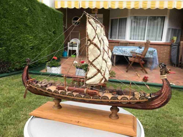

El Osberg de Amati
El Osberg de Amati
El Gokstad de Dusek, tambien es verdad que no es el mismo barco, pero...

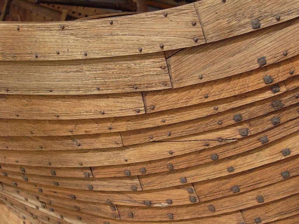

este se supone que es la reconstrucción del Gokstad que encontraron...
El Osberg de Amati de Manuel...

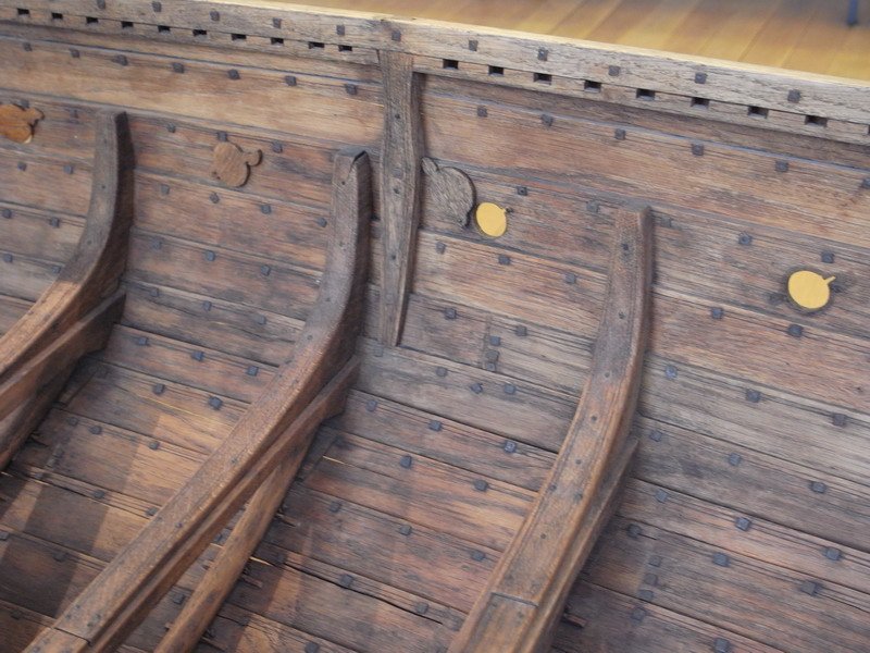

Creo que el tuyo está bien con relación a planos, subida de tracas etc. Son barcos muy bien documentados, pues tanto el Gostad como el Oseberg han sido encontrados en muy buen estado y los arqueologos navales han podido hacer reconstrucciones precisas. El Oseberg he leido en algun sitio que era más de recreo que barco marinero por así decirlo. Quizá por eso no tenga tan elevadas las rodas.

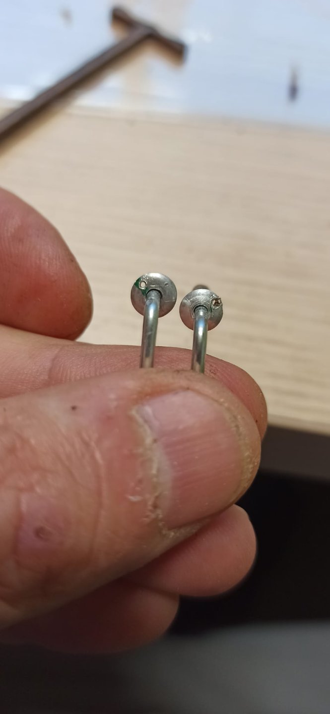

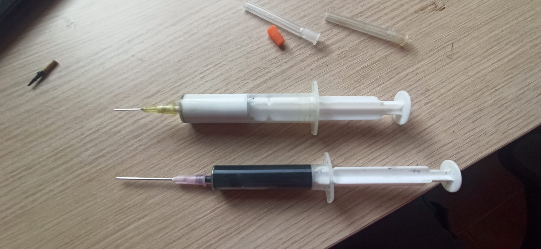

Ahhh...por cierto, es inevitable que al forrar queden algunas "luces" entre algunas tracas, solo las he encolado en las cuadernas y en la zona de rodas, el resto preferí no hacerlo por que es mínimo el apoyo, y al ir a teñir la madera, tendría el problema de que la cola se vería al no impregnar y quedar con un brillo raro. Una vez acabado el casco, y ya teñido, procedí a tapar esas separaciones "luces" con cola blanca teñida de negro, que use para forrar el casco del Nepo, como las agujas hipodérmicas son demasiado finas y se tapan enseguida, utilice agujas de veterinaria, con un sección mayor, a las agujas les corto con el disco de la dremel la punta y las dejo romas. La diferencia es de 0´9 unas y 1´3 las veterinarias.
Este método lo uso para meter cola en puntos complicados.
