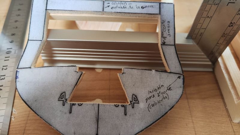

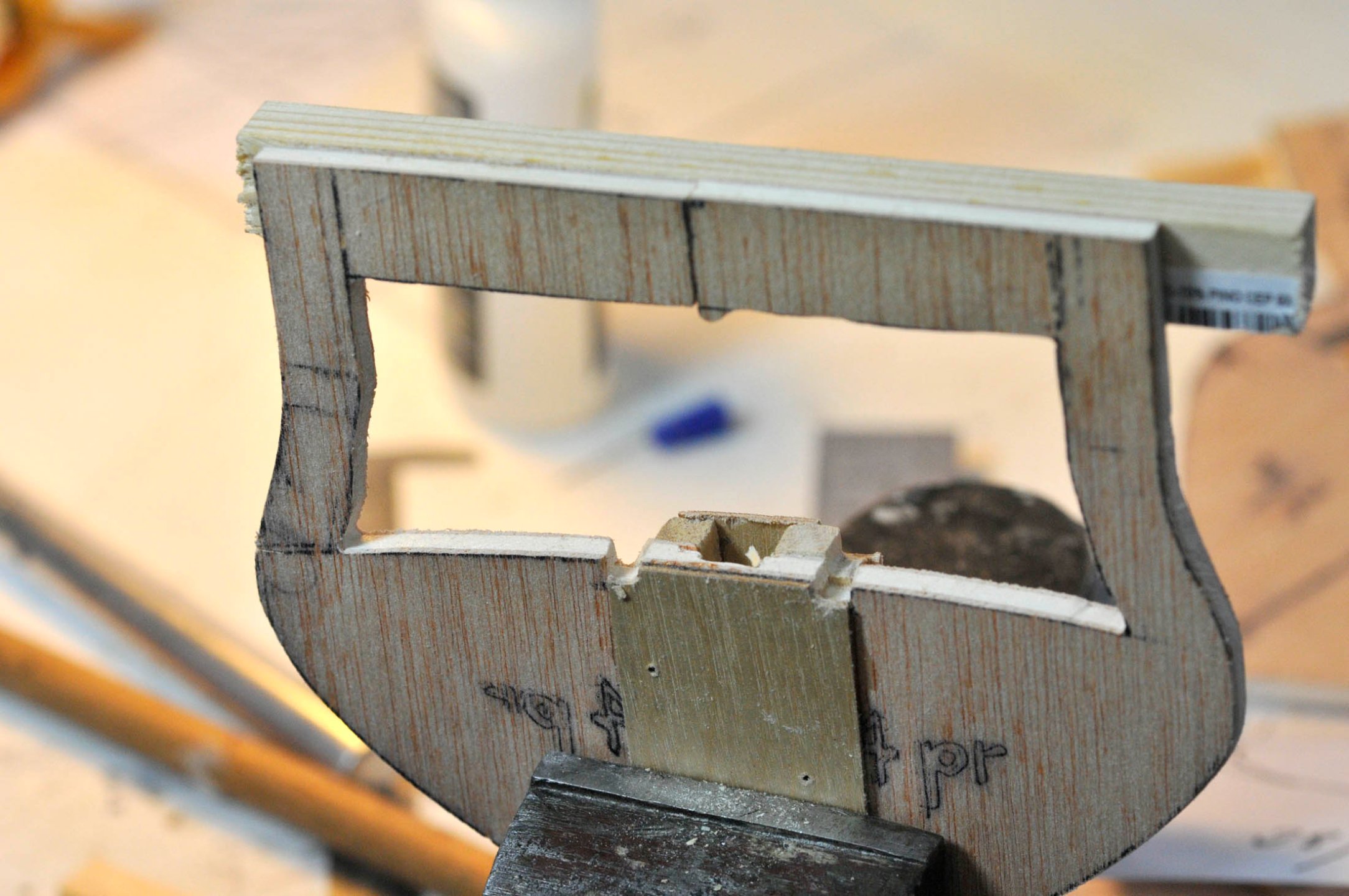

Hemos comprado las maderas en Metivier, peral para el casco, ébano para la cinta, boj para la parte alta. La construcción es quilla arriba, primera vez que lo hago y tiene muy buena pinta. Primeras fotos
Cuadernas cortadas y viendo a ojo la pinta que tienen. Llevan un corte por el centro para quitar toda esa parte interior, en ese corte he metido el plástico para alinearlas. Todo cortado con arco manual. Preparando a escuadra los rellenos Estas son de Leopoldo, va más adelantado que yo, ya está forrando ! y uno de sus estupendos esquemas Seguiremos informando...

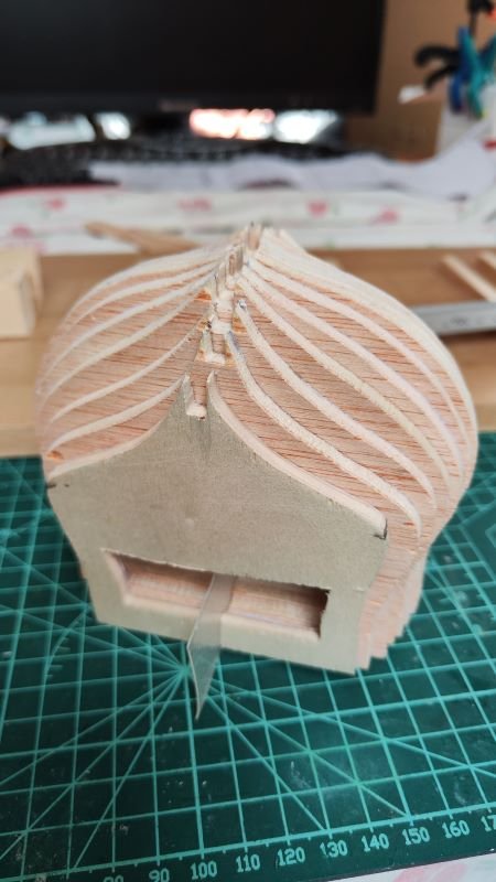

Las cuadernas son de 5mm, la falsa quilla es contrachapado de calidad de 4 mm. La quilla en peral de 4mm, y de alto, siguiendo los datos de Torralba en su libro de buques menores, le he dado 5mm. Hemos rebajado la falsa quilla a modo de alefriz, y aquí una pequeña diferencia, Leopoldo ha optado por no hacer ese rebaje en la parte alta de la roda, donde están los refuerzos de proa, juntando aquí las tracas a tope contra el tajamar. Yo estoy rebajando también esa parte, a ver cómo queda. Incluyo la foto de Leopoldo de esa parte.

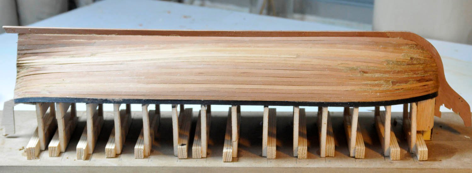

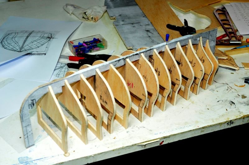

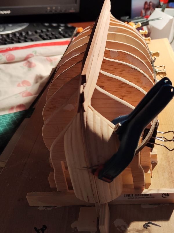

Pongo una foto del día 11 que empecé a forrar y de hoy que estoy de cocina.

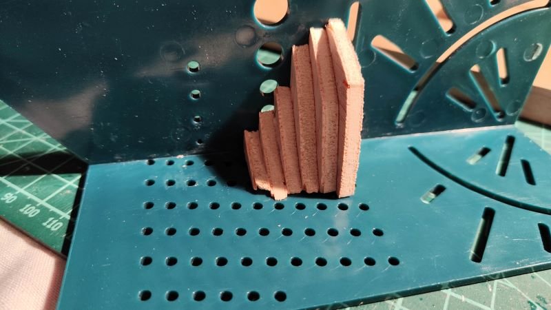

Cristóbal, yo soy novato, voy despacio y quiero que me salga bien, por diversas circunstancias hay días que puedo meter muchas horas pero luego estoy varios días sin tocarlo. Las maderas las pedimos a Francia, si necesitas datos te los paso.
El que se está pegando la currada de planos es Leopoldo, luego yo intento hacer lo mismo por mi cuenta para aprender y es muy satisfactorio salirse del kit.

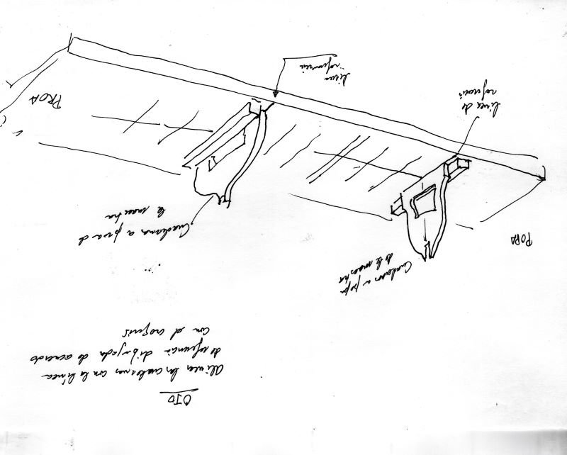

Efectivamente cada cuaderna se pega a una guía, que va por delante en las de proa y por detrás en las de popa.
Toda la parte alta de las cuadernas es sobrante, se puede cortar sin problema y la siguiente parte son por decirlo así, falsos barraganetes que posteriormente también hay que retirar. Hemos hecho un pequeño un corte en las cuadernas al nivel de la cubierta para que resulte más fácil retirarlos.
Quiero construir además alguna herramienta por lo que me retrasaré aún más. ... Y tiempo para leer los libros de Torralba, .. y salir al campo... Y y y ...

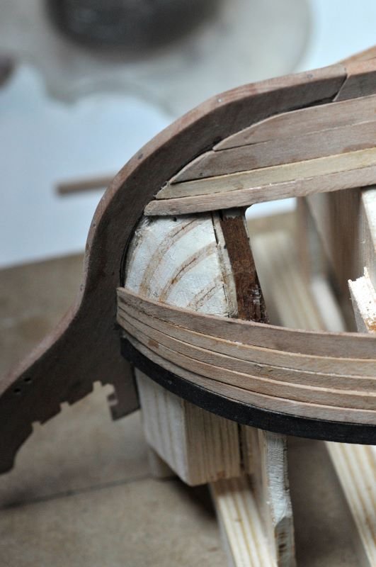

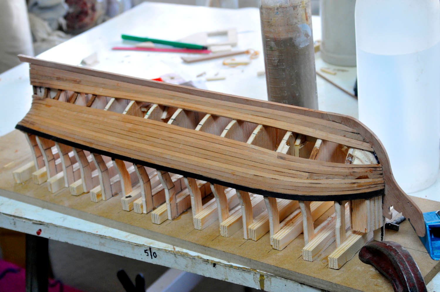

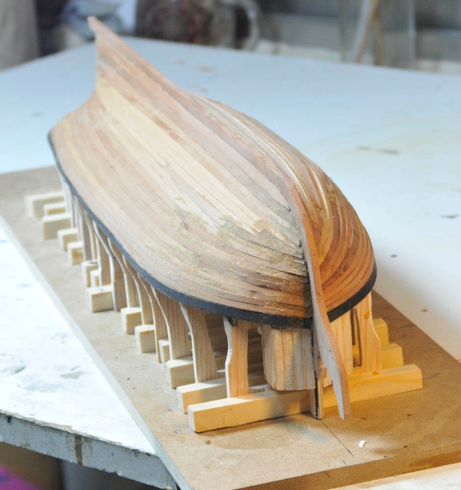

Ya está el forro de cintas para abajo está un tanto chapucero pero creo que forraré en cobre.
Ahora hay que serrar las patas para reforzar el interior con cola PU , lijar el exterior ajustar el codaste y empezar el forrado de la obra muerta. Saludos

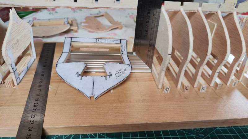

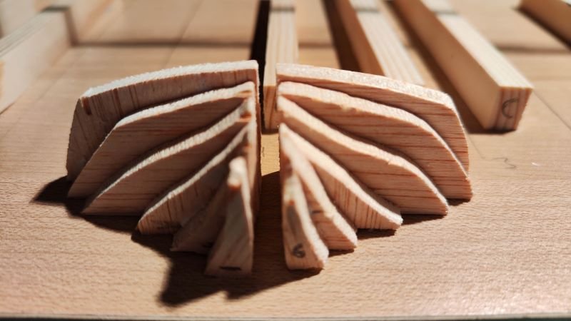

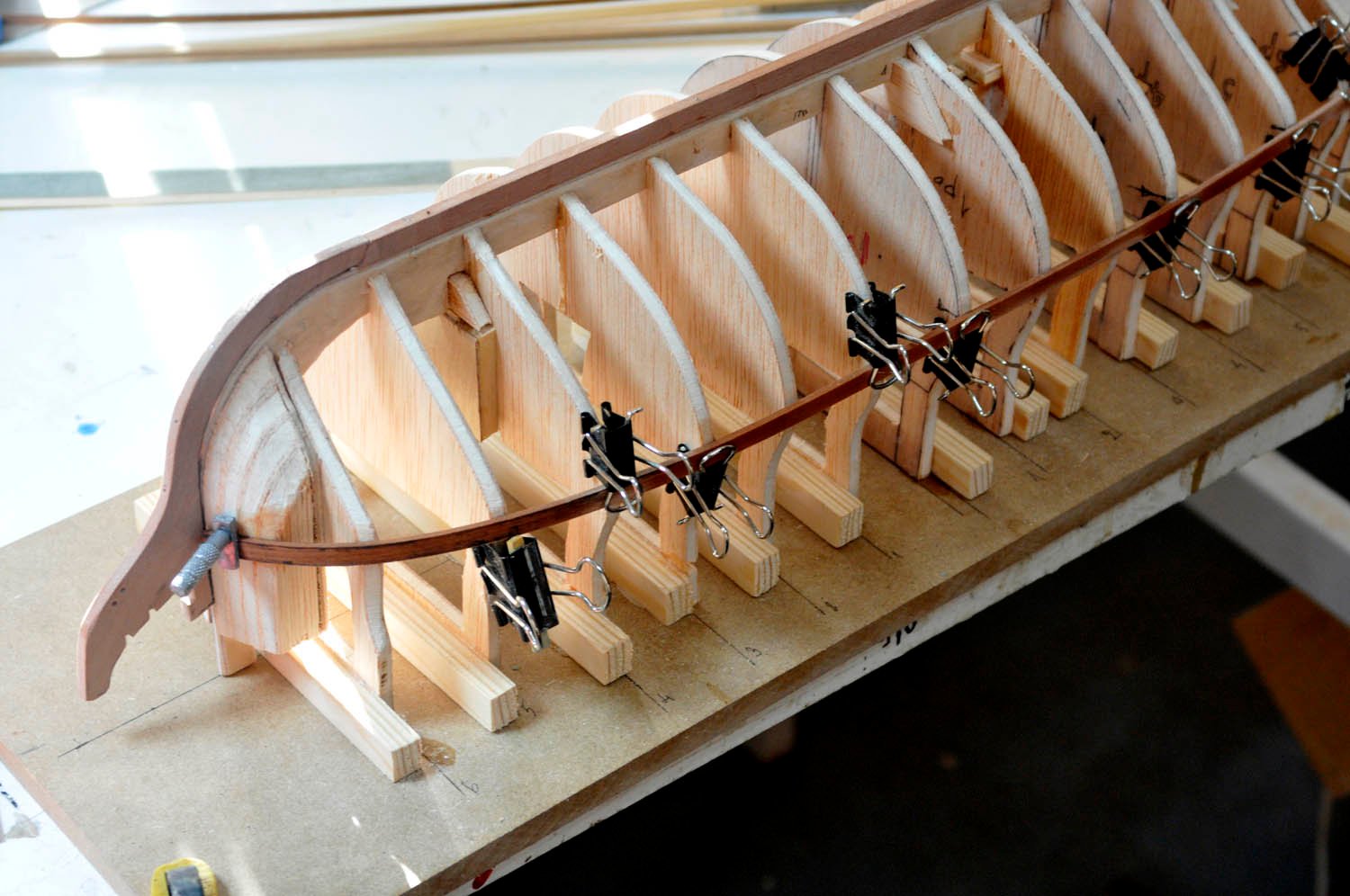

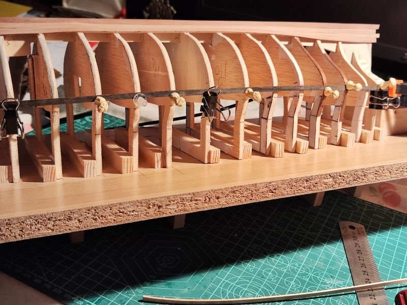

yo voy más retrasado, os paso alguna foto.
Montaje sobre la tabla, se marcan las líneas de las cuadernas y de la maestra a proa van las líneas, la cuaderna y la tablilla de sujección. Hacia popa es en sentido contrario. Detalle de una cuaderna para que se vea como comentaba en un mensaje anterior los puntos por donde se cortará. Algún material que he ido construyendo copiando a otros modelistas y montaje de las primeras tracas, aparadura y sobreaparadura con atún y la primera de la cinta en ébano Lo próximo dividir las cuadernas, hacer los cálculos para las tracas y empezar a forrar.
a ver cómo sale porque mi intención si forro en cobre sería sólo un costado. Los primeros contactos con el peral muy buenos, lo del ébano es otra historia, hoy he estado doblando la del otro costado y menos mal que Leopoldo me dio una clase magistral el domingo. Con agua hirviendo y un martir ha ido cogiendo forma.

Es que con el grosor de esas tracas, es difícil darle forma, de cuanto son? de entre 2-3 mm parece, yo creo que voy a usar algo mas delgado de grosor, con 1´5 que tenían las del Nepo, no tuve problemas. Tiene muy buena pinta, ya sabes que lo sigo con interés, aunque sea otro barco diferente, somos nuevos en esto de "quilla arriba". Un saludo y virutas

El ébano era difícil de curvar hasta que Liberto dijo cómo. Está en su hilo del Santísima de lectura muy recomendable al menos siete veces.
- Mensajes: 6063
Re: la Sophie

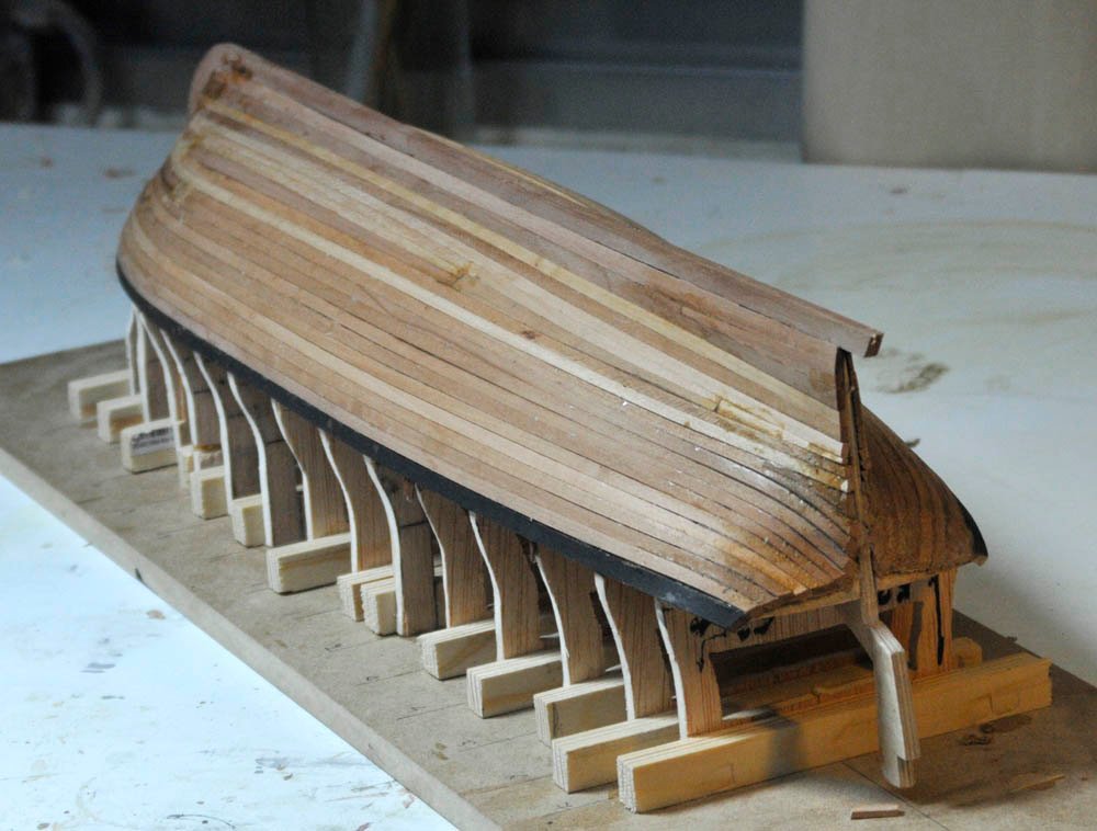

Se me olvidaba, Cristóbal tiene razón, es más fácil curvar tracas de 1,5 que de 2,0.
Sobre todo si no las curvas por canto como es el caso de las tracas de la cinta que necesitan poca curvatura. En cambio las de 2,0 curvan mejor por canto y en peral con mucha facilidad. Si se forra "a la holandesa" estilo kit no se curvan por canto y si luego se pinta a se forra de conre no se nota, encima se tarda la cuarta parte, pero no se aprende a forrar como es debido.
Este sistema da cascos muy sólidos. Antes de cortar de la base puse el modelo en el suelo y me puse de pié sobre la quilla y ni se enteró.
