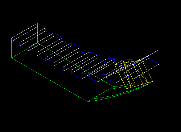

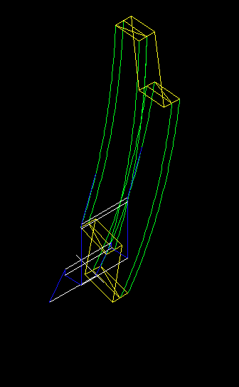

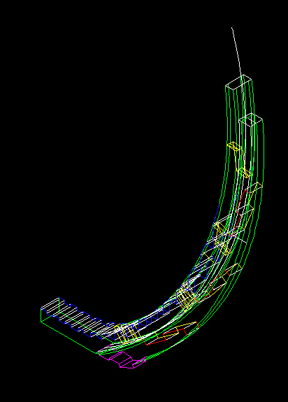

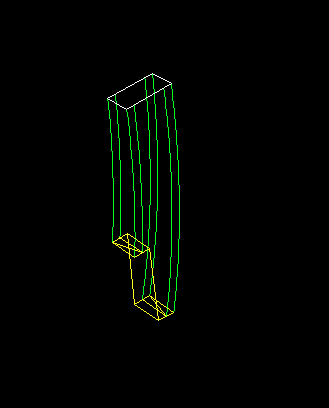

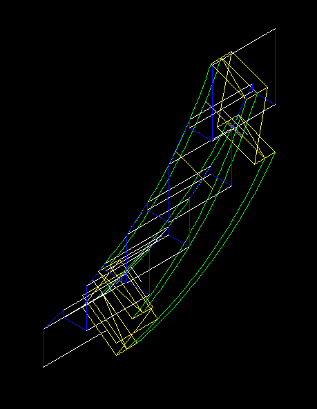

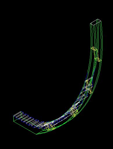

La cuestión es que una vez completada la construcción de la roda y arbolarla se llena de varengas la zona de las maderas de cuenta. Concluido el relleno de esta zona se procedería a clavar una vagras, en los puntos de escoa de todas estas varengas-genoles, que lleguen hasta la roda por proa y hasta el codaste por popa hasta los puntos de los raseles.
Una vez colocadas las vagras de escoa por ambas bandas se podían haber colocado, incluso, otras medias vagras en las medias distancias de entre-vagras, esta es una conjetura del que escribe, de esta manera las formas serían más ajustadas que las simples vagras en punto de escoa y en la manga máxima debido a las distancias entre ellas.
Para colocar las primeras vagras, del punto de escoa, se necesitaría, al menos, del punto de apoyo en la roda y en el codaste. En la roda debería haber estado colocado, al menos, la albitana, para ver el "banceo", este vocablo ne se sabe si es el correcto pero se cree haberlo leido en algun hilo de este foro, que sería el indicativo de dar la forma curvada alas cuadernas y piezas varias para que las tablas del costado se adaptaran en toda su superficie a las cuadernas y demás piezas, como en este caso la albitana. En el manuscrito pag. 76 (trans) y en la pag 42 (mans), en el apartado de "cuanta material lleva la real" dice contrabranbque o albitana 6 piezas. Teniendo en cuenta que la roda se compone de 4 piezas y que la albitana se colocaba de forma que reforzara las uniones de las piezas de la roda, no se ha conseguido dilucidar como repartir las uniones de la roda con 6 piezas de la albitana, a no ser que las piezas fueran de unas dimensiones que forzaran a realizar más que cuatro uniones entre las seis piezas que compondrían la albitana. Como se comenta no se ha sabido determinar estas 6 piezas y se han simplificado y fijado 4 piezas de la albitana que irán unidas a la contragorja de proa, que ya se ha comentado con anterioridad.
Por otra parte se ha decidido que siendo la unión de las piezas de la roda en rayo de Júpiter, que puede tener una buena resistencia longitudinal, se ha decidido que la unión de las piezas de la albitana sean a media madera transversalmente, posición que pudiera reforzar los esfuerzos de la roda transversalmente dando al conjunto un refuerzo extra a las mares tempestuosas.
En las siguientes capturas se muestran las parte que componen la albitana.

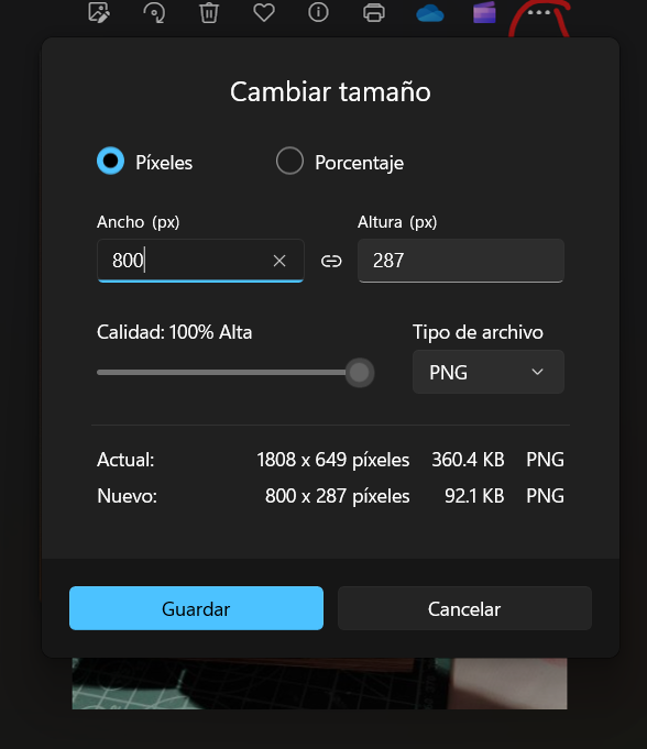

Cuando se intentan enviar fotografías al parecer son demasiado "pesadas" y el sistema no permite adjuntarlas. ¿Alguien tendría la amabilidad de comentar cómo reducir el peso de las fotografías para que pudieran ser adjuntadas? el que suscribe no tiene grandes conocimientos ni de móviles ni de informática.
Agradecido de antemano.
Buhochico
Mensajes: 480
Re: Estudio de Facsimil y transcripción de "Arte de fabricar Reales"
Mensaje por Buhochico »
Hola, hay varios métodos, pero quizá el más sencillo es abrir la imagen con la aplicación Fotos del ordenador, en los Windows actuales es la que viene por defecto, le das a los tres puntos arriba a la derecha y te sale un menú en el que tienes que seleccionar Cambiar Tamaño de imagen.
En ese momento se abre una ventana nueva y puedes jugar con los píxeles o porcentaje. selecciona por ejemplo 800 px en la medida mayor y abajo te indica el peso actual de la foto y el nuevo.
Espero haberme expresado bien

Casi todos los programas de tratamiento de imágenes tienen alguna opción parecida, también se pueden usar servidores externos como el postimage. Si no lo ves claro mándame un privado y lo vemos.
