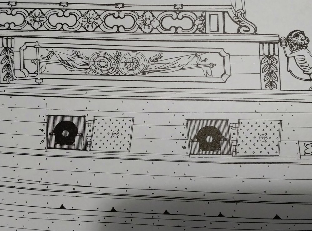

Leopoldofran escribió: Lun Dic 05, 2022 6:00 pm El modelo de le Requin al que me refiero es de época, está en el inventario de 1783, viene en el Frolich y en el libro del museo de Paris y tiene el error de interpretación de las vigas que rodean la fogonadura del palo mayor. Ese error o había detectado Paris en Souvenirs de marine. También tiene los paños de las velas mal, en la foto de 1883 se puede ver que las llevaba correctas, así que las actuales son obra del restaurador.
He vuelto a leer este post tuyo y veo que dices que el "actual" modelo del MM de París tiene los paños de las velas mal.
La verdad yo los veo paralelos a la baluma, o no he entendido bien o tengo la vista mal. (esto seguro de todas formas :lol: )
¿Me lo puedes aclarar porfa?
Mensajes: 6067
Re: consulta primer Galeon
Tienes muy bien la vista, el actual modelo del museo tiene los paños paralelos a la baluma, estaba confundido. Donde están mal es en la monografía, en el libro de Frölich y en todos los modelos que he visto, algunos muy buenos . Pongo una foto del plano de la monografía en la que lo puedes ver. De paso nota que las cinco primeras portas de proa no pueden cerrar.
Mensajes: 3164
Mensaje por Cayetano »
Gracias por la aclaración Leopoldo.
En la monografía no cabe duda: se columpiaron Boudriot, Berti y Frölich, 3 vacas sagradas del modelismo. Es de aquellas cosas que no se esperan. Como en los accidentes, para que pase a la imprenta una cosa así han de concurrir varios fallos, y en este caso se han dado todas las circunstancias.... Ver para creer.

Esperad, nos hagáis todavía el seppuku... afortunadamente las portas a popa sí pueden cerrar.
Mensajes: 6067
Es cierto, y es inexplicable que estando bien las de popa estén mal las de proa, igual es que no se cerraban y se llevaban para fardar. De paso las de mi jabeque sí cierran ( y abren)
