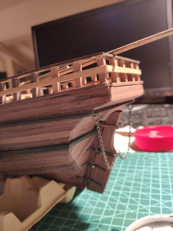

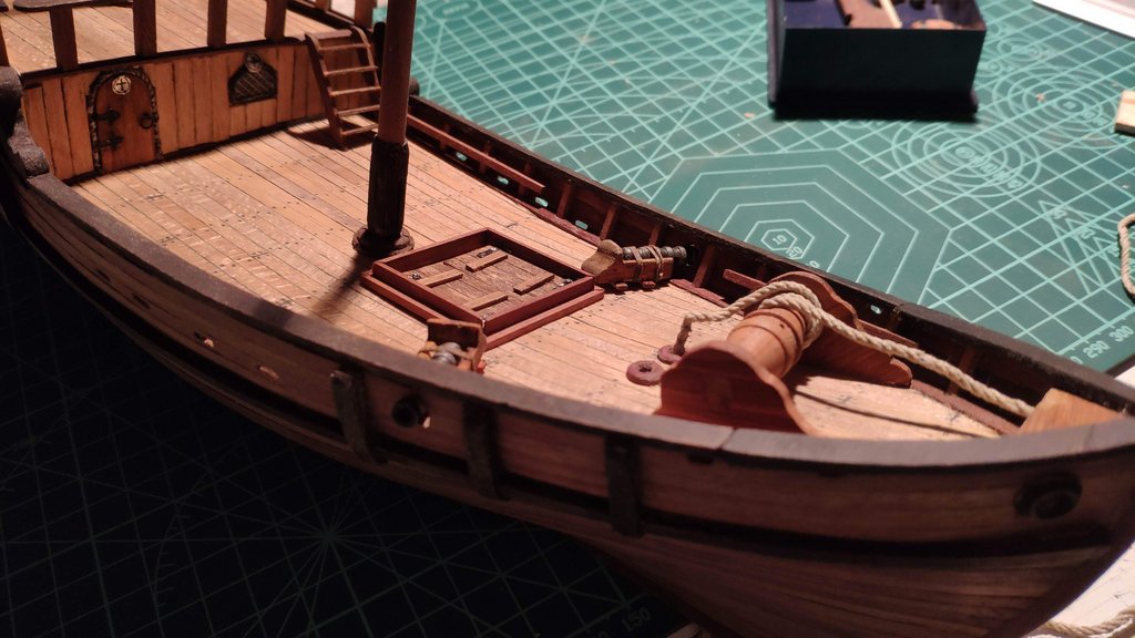

Regala y cintones puestos, también le he metido unos imbornales, la parte de la puerta y ventana están sin terminar, he utilizado chapa de cerezo, tela de mosquitera en la ventana y el marco de la puerta son hilos de cobre de un cable "colchados" como si se tratara de un cabo. Debo estar cogiendo algún síndrome de esos de modelista pues esa parte en concreto me fastidia un poco, con todo lo que voy leyendo apostaría a que era un espacio abierto con quizá alguna estancia dentro, pero no cerrado como lo he realizado siguiendo a Amati. Para los que queréis hacerlo también desde planos tener en cuenta que Amati no pone ni escotilla para bajar a la bodega. mi idea es ponerla donde ponen el bote, a proa del palo y el bote a un lateral. Os dejo una foto, desde luego dista del nivel de lo que veo por aquí, pero teniéndolo en la mano tiene una forma muy bonita.

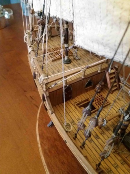

Te está quedando fenomenal. En La Niña que hice yo de Amati hace ya más de 20 años si que había bajada a la bodega desde la cubierta principal en los planos.
download/file.php?id=155103&t=1

Huy! perdona. Tienes razón. Vi las fotos del modelo que hice yo y al ver que le puse escaleras de bajada a la bodega pensé que venían en el plano. En el plano no vienen, se lo puse yo de mi cosecha. En el plano viene solo un enjaretado y unas escotillas que caen justo debajo de donde tiene que ir la lancha.
- IMG_6180 Mediano.jpeg (64.26 KiB) Visto 5416 veces

Javier, el SMA que inventó Llaut lo tienes pillao en cuanto empiezas a hacer preguntas incómodas , como lo de dónde va la lancha. O el bote de ocho remos ya puestos.
Has resuelto bien los imbornales y el modelo tiene buen aspecto. En cuanto a escotillas en cubierta las que plantea Manuel parecen bien. Yo pondría los escobenes para que los cables entren por cubierta directamente .
No pondría vigotas ni obenques sino sartis como corresponde al aparejo latino, si no sabes cómo son me dices o mira el hilo del jabeque Cazador.

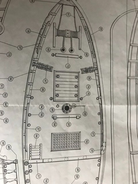

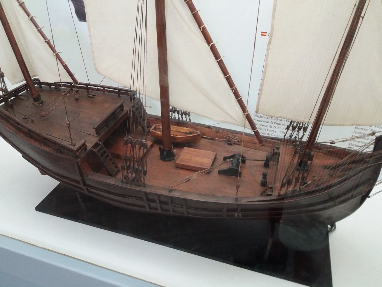

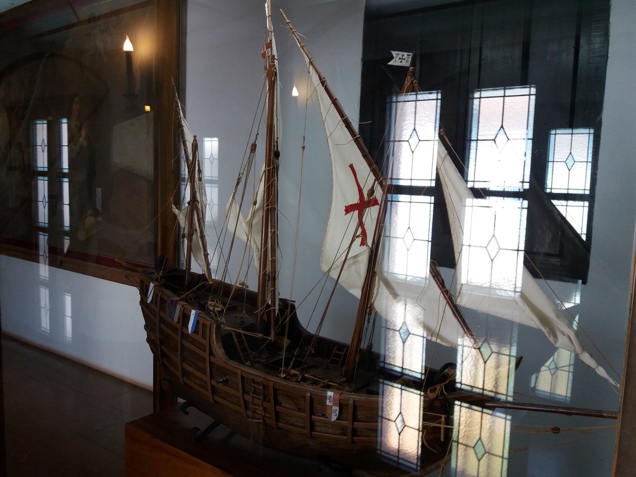

Me he acordado de que en La Rábida hay dos reproducciones de La Niña de colombina. Una está en el mismo Monasterio - Museo, la de la primera foto y la otra en una exposición que tenían expuesta anexa a las Carabelas que exhibían en un parque temático que tienen donde están las reconstrucciones. Desde luego en las reconstrucciones, el mamparo que comentas no lo tienen, ni la Pinta, ni la Niña ni la Santa María. En los modelos de las fotos se puede ver creo que claramente que no hay mamparo, que la entrada a la parte baja del alcázar es diáfana.
Yo no me di cuenta del detalle en la Niña ni tampoco en la Pinta que hice hace unos 4 o 5 años.
En Carracas y Galeones de la época si que he visto que hay mamparo, pero, no he visto ninguna reproducción (fuera de las de Amati, aunque habrá alguna más seguro) donde lo tengan las carabelas. Las Naos que he visto, incluida la de Mataró no lo llevan. Lo comento porque son embarcaciones de la época por si pueden servir para tomar alguna referencia.

Gracias Manuelsirgo por tu interés y ánimos. Lo del mamparo me temo que ya no tiene solución. Esos planos son con los que empecé, los de AL los conseguí más tarde y lo resuelven de otro modo. Le pondré la escotilla y el bote en un lateral como la última foto que pones, con sólo una escalera al otro lado del bote.

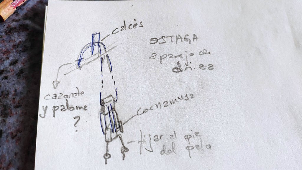

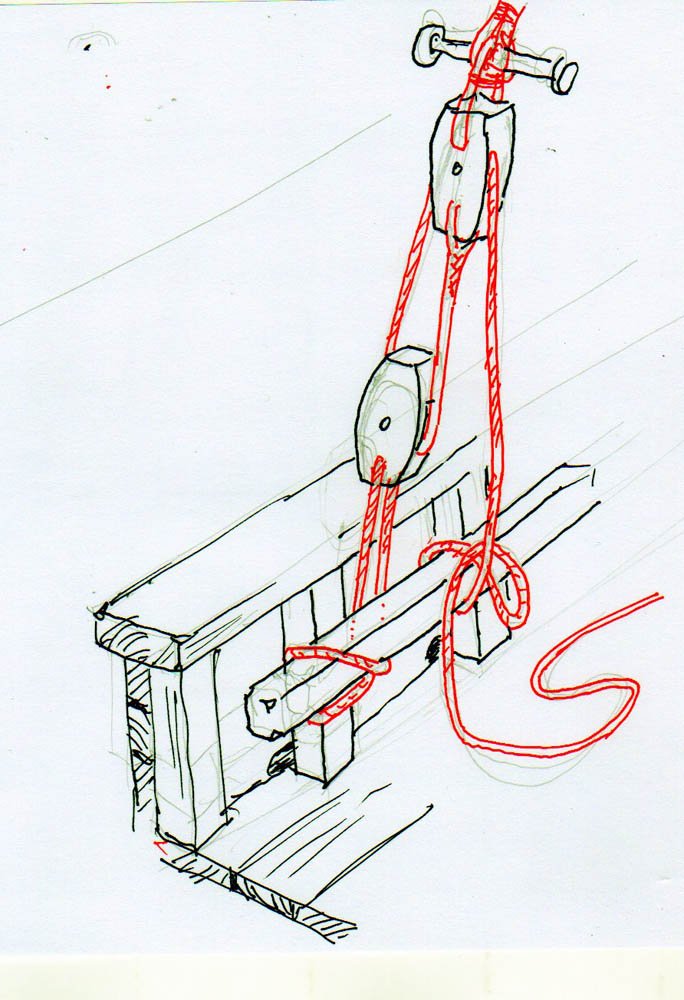

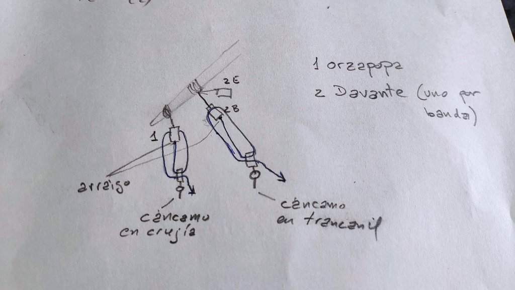

hola, me he puesto a estudiar el aparejo y como soy novato y sólo he llevado un Vaurien en mi juventud pues las estoy pasando canutas, eso sí, me he pegado una panzada a leer. Os paso mis conclusiones con algunos esquemas y si alguien me tiene que corregir algo, por favor que lo haga.
La Niña parece claro que no llevaría vigotas redondas ni siquiera las triangulares de la época, y las velas tampoco podrían tomar rizos.
Primero el car
En todos los casos los motones son simples o dobles, con su gaza y los que corresponda con arraigada en esta gaza de la beta (el cabo que laborea entre los motones)

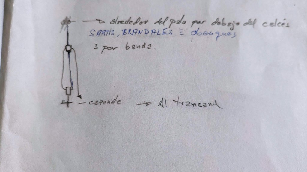

En la siguiente los sartis o brandales, el equivalente a obenques, tres por banda y palo. Si he entendido bien el artículo de la carabela San Benito, el cazonete se sitúa en la parte inferior y terminan en el trancanil. Arriba se enrollan en el palo por debajo del calcés.
La ostaga sale de la entena ¿con cazonete y paloma como el jabeque? pasa por el calcés, y al pie del palo hay 2 motones, el de abajo con cornamusa.

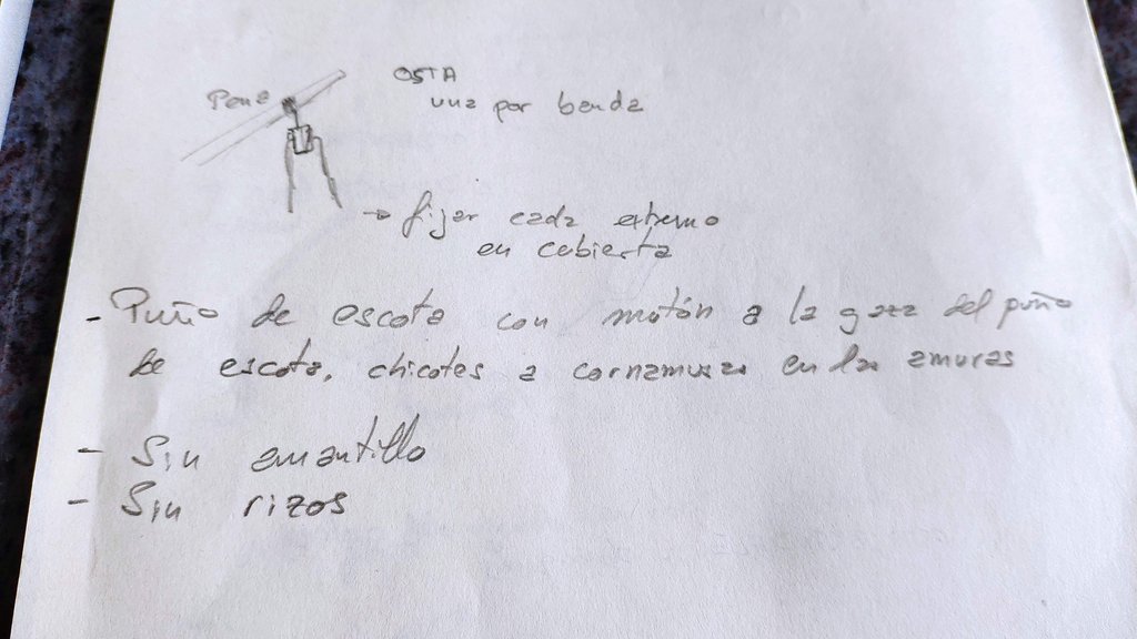

Por último estaría la osta, con su motón en la pena, uno por banda. Los dos chicotes que pasan por ese motón irían directamente a distintas posiciones en cubierta (abitones o escaldrames creo que es el nombre para el palo horizontal que corre entre varios barraganetes).
La escota, saliendo del puño de escota de la vela, llevaría un solo motón junto al puño y también irían sus chicotes a los escaldrames.
De toda esta jarcia, sólo los brandales irían en un color más oscuro o negro.
No hay amantillo.
Sí lleva una línea de vertellos.
hasta pronto.

Hola. Yo de carabelas no entiendo, de jabeques y faluchos algo. Tu planteamiento me parece correcto, pero creo que los sartis llevarían aparejo de polea y motón. La polea es como un motón grande y uno pequeño pegados, algunos le llaman moton de violín, se pueden comprar hechas , si quieres te busco dónde, pero se hacen sin problema como el resto de los motones y no son muchas.
Es muy divertido ver los cazonetes puestos encima de la polea con lo que tienes que medir cuatro metros de alto para soltarlos.
Escaldrantes, hasta hace poco no lo había oido, se suele usar berlinga o manigueta.
En el hilo del Jabeque Cazador mío hay algunos detalles de aparejo que quizás te valgan.
En cuanto al color de los cabos me parece bien lo que propones. Un misterio es la escota de la mayor si lleva aparejo o no, yo creo que no y en lo del jabeque viene cómo debería cazarse.
Lo de la ostaga no lo entiendo . La de la driza se hace firme al cuadernal de driza que junto con otro sujeto a la base del palo forman un aparejo de al menos 8 tiras ( la entena y la vela pueden pesar 600 kilos) . el cuadernal bajo o el alto llevan una cornamusa para afirmar la tira.
La troza creo que llevaría una serie de olivas separadas por piñas y la ostaga de la troza termina en una gaza que con un cazonete se une al aparejo de la troza formado por polea y motón, motón que se haría firme en el costado de barlovento , o a pie de palo . También está detallado en el jabeque. Pero no es seguro que fuera todo como en el jabeque , vete a saber, por lo menos lo del jabeque sabes que funciona.

Gracias como siempre por tu interés. Me leeré despacio lo que comentas, y efectivamente es escaldrantes y no como yo había escrito escaldrames.
He añadido en mi mensaje anterior el dibujo de la ostaga, que se me había pasado. Por lo que indicas, los dos motones serían dos cuadernales de 4 pasos cada uno.
El aparejo de la troza, entendido, no he puesto esquema pero creo que está claro, ya lo pondré para que quede toda la información completa. Con lo de la piña y las olivas me he descolocado.
Lo que no veo claro es lo de los sartis. El motón de violín sería el de arriba o el de abajo? esa segunda polea del motón de violín sustituye a la braza del motón llegando a él los cabos que van desde el palo o desde cubierta??
he visto que este hilo viewtopic.php?t=5394&start=50
también describe el aparejo de vela latina para una embarcación pequeña.

Es lo mismo escaldrante que escaldrame y si no lo fuera da igual, pones berlinga y a otra cosa.
Muy interesante el hilo que has puesto no lo conocía, Reproduce el libro "Nuestra vela latina" que nunca he conseguido saber de quién leches era, supongo que de los que hablan latín. ES un libro muy bonito, con él siguiendo sus consejos e instrucciones hice el aparejo de un barco real, el Borinquen, lo hice en Madrid, en mi oficina, lo llevé al puerto y en una mañana lo montamos entre tres. Bueno pues estaban confundidos todos los diámetros del libro, lo que bastaba con 10 mm. tenía 20 y así. HUbo que pedir de nuevo los cabos ( 400 m. de nada) Y repetir tropecientas gazas. Pa que te fíes de los enteraos.
Bueno , a lo tuyo. He mirado lo poco que viene en el libro de Pastor y he visto que la Niña de Martiez Hidalgo lleva 4 sartis en el mayor, yo se los pondría. En cuanto a su aparejo parece que era simple no de polea, pero pon lo que te guste. Lo importante es que se pueda soltar cada sarti porque no van los de cada lado a su borda simultáneamente sino que los de sotavento van a pie de palo por dentro de la vela y los de barlovento al costado, si los pones como todo el mundo no puedes aflojar escota para navegar . Pero pomlos como quieras. Para poderlos soltar basta aflojar la vuelta mordida de la tira en la berlinga soltar la gaza y ya está, el cazonete no se toca más que en caso de avería. Pongo un dibujo pero que quede claro que no sé cómo iba, puede lllevar cáncamos y ganchos e incluso cornamusas, pero no cabillas, tranquilos.
Las olivas son como unas bolas alargadas y las piñas unos bultejos que se hacen con piola para separar las olivas mira la pag. 17 del jabeque
Volviendo al Pastor, en la pag.80 tienes un bote muy adecuado par mi gusto, creo que debí medir lo que la Niña de manga.
En la pag 89 detalle de la driza y en la 92 dibujo de la mesana latina que está mal, el pujamen en una latina nunca es recto sino que tiene una flecha para adaptarse a la que tenfrá la entena debida a su propio peso más el de la vela, al menos un 4%. Lo de no llevar rizos es muy fuerte, debería llevar una boneta pero nunca se la he visto, supongo que arriarían la mayor a partir de fuerza cinco y darían la mesna en vez de la mayor o pondrían otra vela más pequeña. Lo que si pondría aunque parece que no llevaba candelizas para cargar la vela al menos una cargadera del puño de escota a la cruz, el cenal. Yo no sé si en el palo llevaba gavia ( cesta) pero es muy posible, mola para descubrir.

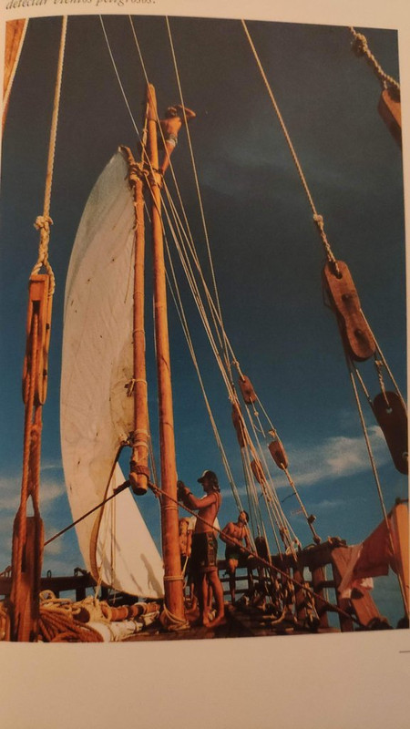

Bueno, os dejo unas fotos del libro En la estela de Colón, de las carabelas de Carlos Etayo
El Olatrane
y la Niña III, con su jarcia y a toda vela

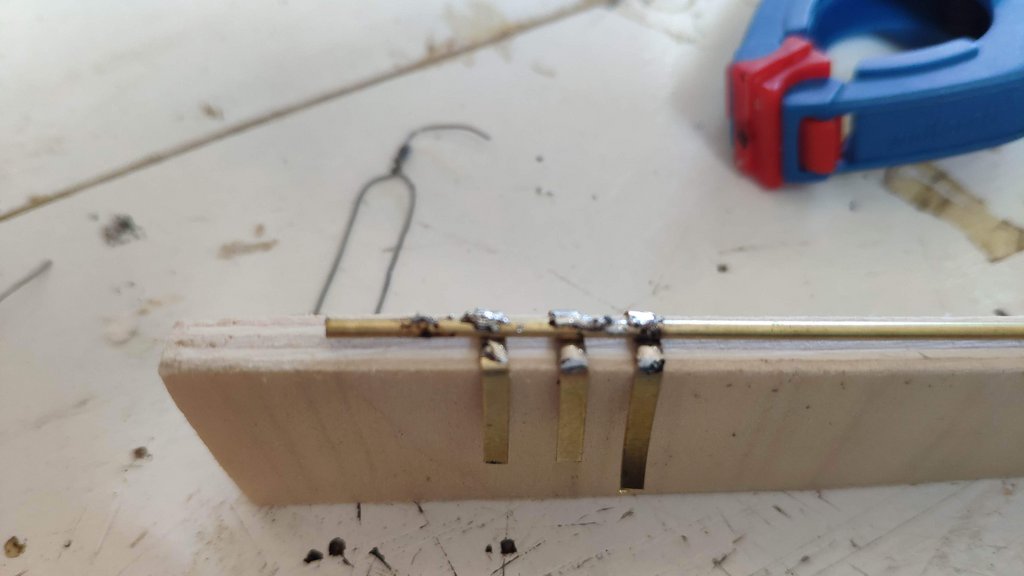

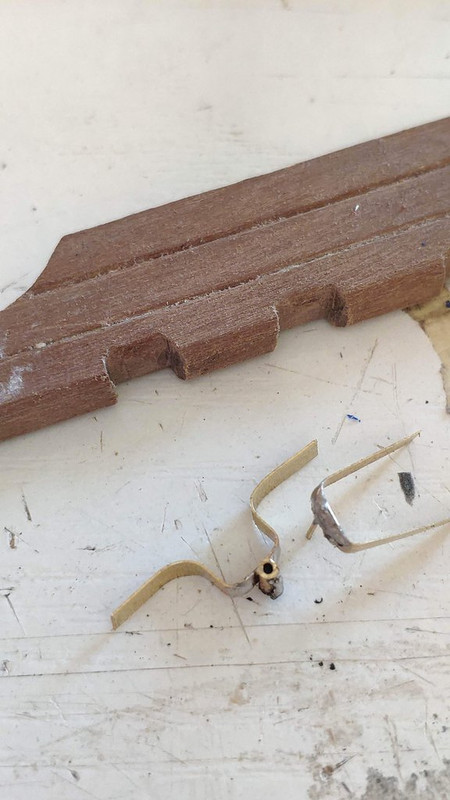

respecto a mis avances, he terminado el castillo de popa y he realizado varios complementos de cubierta, los podéis ver en la foto, aunque están sin pegar, estamos a tiempo de corregir algo. En cuanto reciba el pavonador completaré el timón, que ya he preparado los herrajes siguiendo los pasos de Leopoldo. Las bombardas finalmente están hechas en metal, quedan bien, pero no dejan casi sitio. Tengo que preparar la bomba y el bote, que creo dejaré para más adelante. Empiezo con la arboladura, las fogonaduras y cuñas están hechas en madera, sólo es de metal los protectores de los imbornales del ancla. El molinete es cerezo. La maroma para el ancla la he hecho tranzando 3 hilos de un cordón que tenía de cuando hice el Llaut de AL , mi anterior maqueta, hace ya 30 años
y no acabaron en la basura en una mudanza...
A ver cómo me defiendo con los motones.
Tengo una duda con los anclas, no tengo claro cómo hacerlas, pensaba tallar en madera y poner las uñas metálicas, creo que esto es un sacrilegio para Frölich, pero bien pintado no sé si se notará mucho ¿alguna otra solución? ¿qué metal se puede trabajar mejor?
