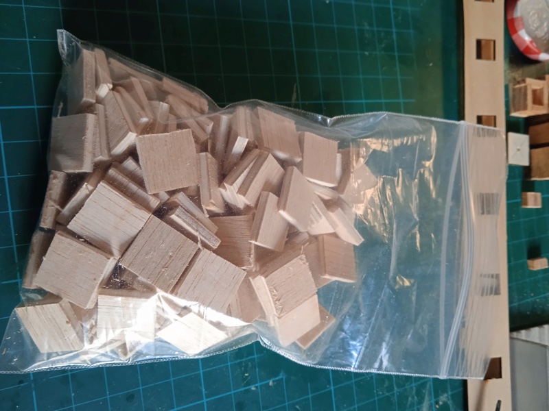

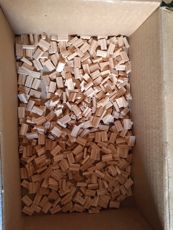

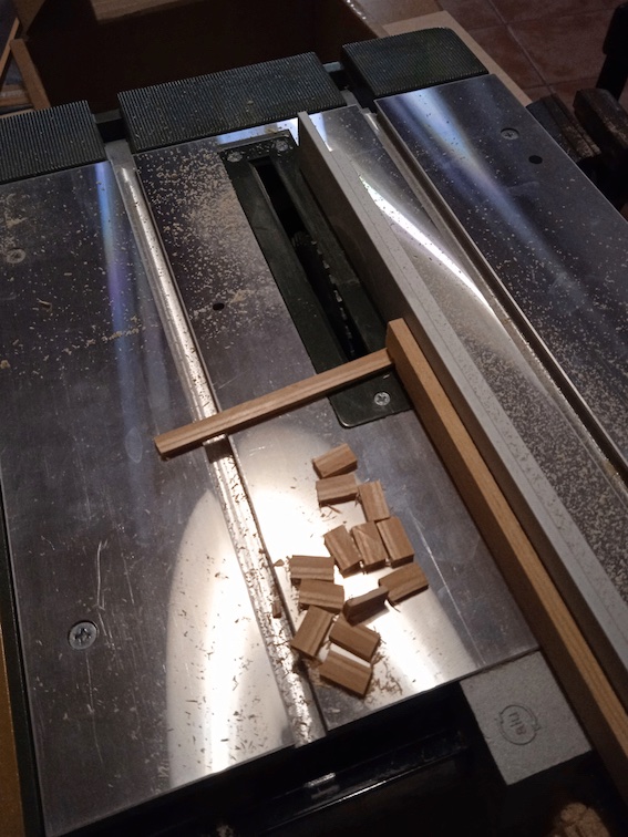

Pues, una vez decidido como realizar los cajeados, me pongo en marcha.
Por simplicidad lo hago con el contrachapado de base de 15 x 15 x 3 mm y los costados cuatro listones iguales de 7 x 3 x 12
- Con ayuda de la proxxon
- 01 CORTADO DE LISTONES 12X3X7.jpg (163.4 KiB) Visto 2987 veces
- unos 500 listoncillos
- 02 500 LISTONES 12X3X7.jpg (166.29 KiB) Visto 2987 veces
- aqui las bases
- 02 TACOS 15 X 15 X 3.jpg (145.3 KiB) Visto 2987 veces

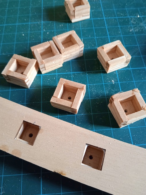

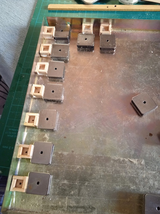

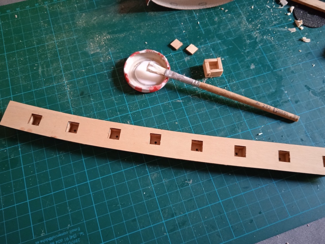

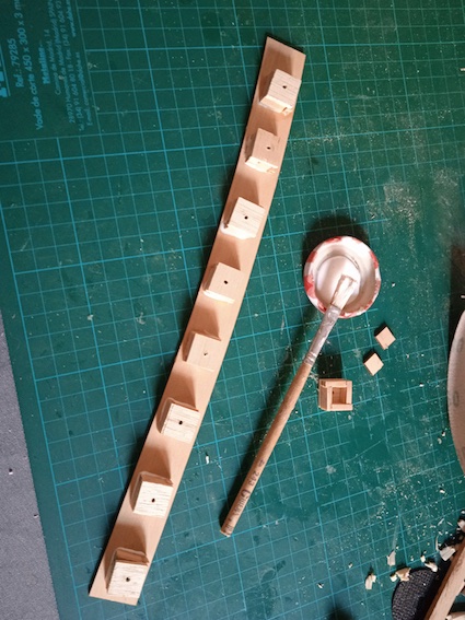

A continuación me pongo a montar los cajeados.
luego a pegarlos en los contrachapados para ponerlos en el modelo
- con ayuda de una bandeja de imanes
- 03 MONTAJE CAJEADOS.jpg (151.61 KiB) Visto 2986 veces
- 04 PEGADO CAJEADOS 1.jpg (329.83 KiB) Visto 2986 veces
- 05 PEGADO CAJEADOS 2.jpg (115.41 KiB) Visto 2986 veces
- 06 PEGADO CAJEADOS 3.jpg (134.03 KiB) Visto 2986 veces

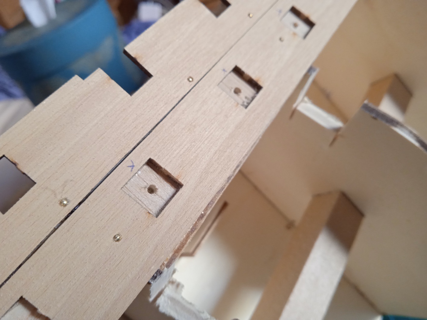

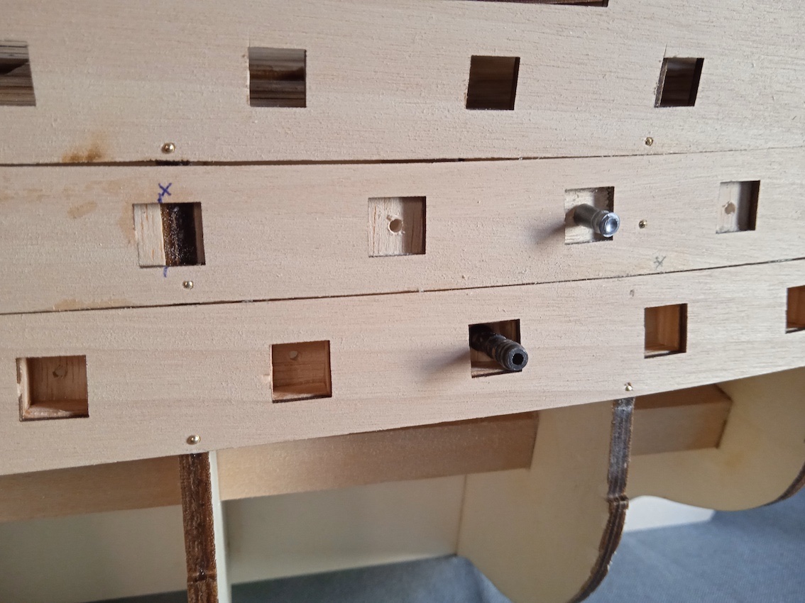

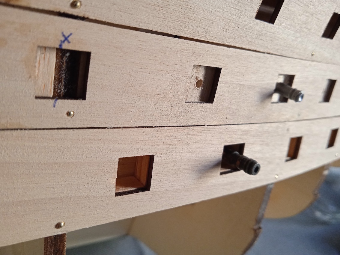

Ahora me encontre con el primer problema. En la 3 batería existe la zona del combes que esta abierta y desde fuera se ven los cajeados, además que en esta zona la altura es reducida y tengo dificultad para ponerlas.
Pensando posibles soluciones, decido poner los cañones del kit que son de 9 mm sobre las bases directamente pegadas. la verdad no queda mal y además diferencia los cañones de la 3 batería con las 1ª y 2ª
En la 1 y 2 bateria debo realizar un rebaje en algunas cuadernas con cuidado de dejar asiento para que el contrachapado pueda pegar.

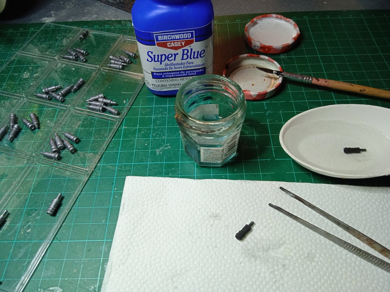

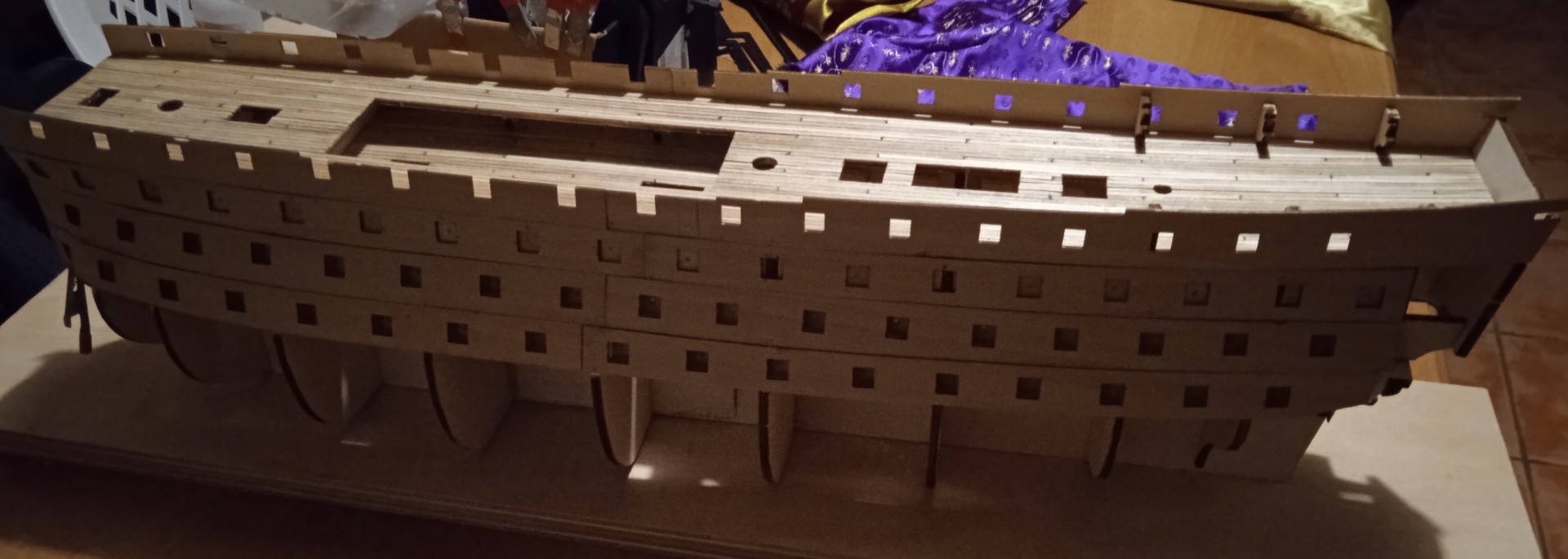

Y al final del domingo, he terminado de montar los cajeados, pegarlos y montarlas en el modelo. Ha sido un trabajazo pero ha merecido la pena.
los cañones del kit los he pavonado para que estén iguales a los otros.
Utilizo este liquido pavonado. Sigo el método que vi en este foro hace años. primero limpiar los cañones con alcohol, luego con un pincel le voy aplicando el liquido hasta que se ve negro. Luego lo pongo en agua y al ratito los seco y tal cual. Si alguno queda mal, se repite la operación pero es muy rápido. Los del kit son de zamak creo y se pavona muy bien. Los anteriores, de latón, cuesta más pavonarlos. <Dos o tres pasadas.
Ahora a pensar la siguiente fase de montaje.

En este modelo de OcCre los cañones de las baterías 3, 2 y 1 son falsos cañones. Así lo tengo previsto.
Los falsos cañones que tengo son de 18 mm, y la s del kit son de 9 mm.
El montaje se basa de un trozo de contrachapado pegado al casco, en el que se pone el falso cañón.
Para usar los cañones que tengo, he realizado un cajeado que separa el contrachapado para que lo que sobresalga no sea demasiado.
En la 3 batería, la zona del combes está abierta, y si pongo los cajeados se ven por dentro....
Poner cañones con sus cureñas ahí, sería una solución, pero ya está hecho así, con los cañones de 9 mm

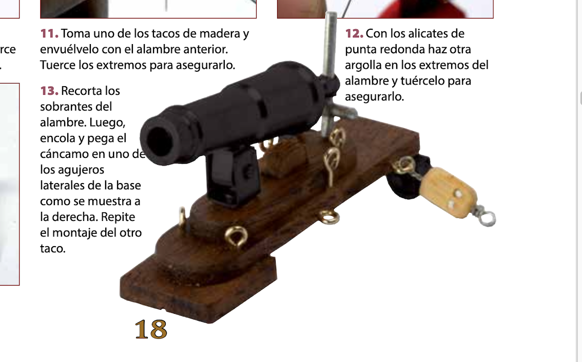

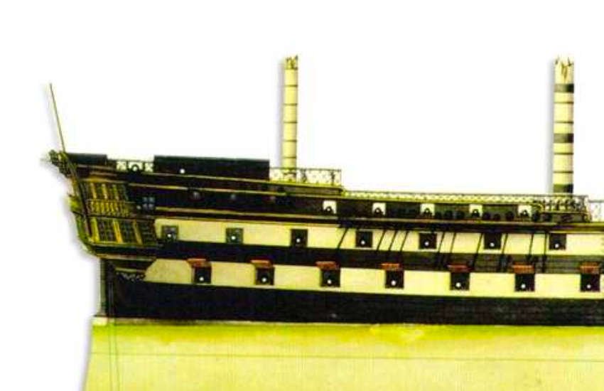

Si, la caseta de la toldilla es algo parecido a lo que lleva el montañés. Te adjunto imagen en la que además verás las batayolas sobre las regalas (coys).

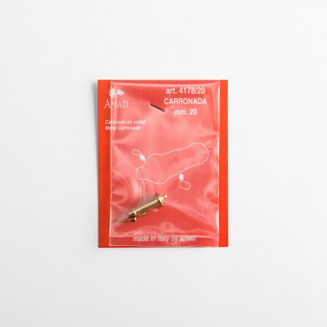

Las carronadas que tengo son las de Amati. Creo que hay otro distribuidor (no se si es artesanía latina) que comercializa una bolsa de varias carronadas juntas al precio de una.
A estas carronadas hay que hacerles el pie de madera... te adjunto una imagen, si necesitas saber el proceso de construcción de mando las instrucciones...

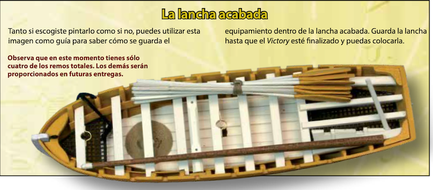

En el caso de la lancha y/o botes salvavidas, también pienso adjuntar elementos... te adjunto imagen. Idem si quieres el proceso de construcción.
Saludos. Carlos
Saludos. Carlos

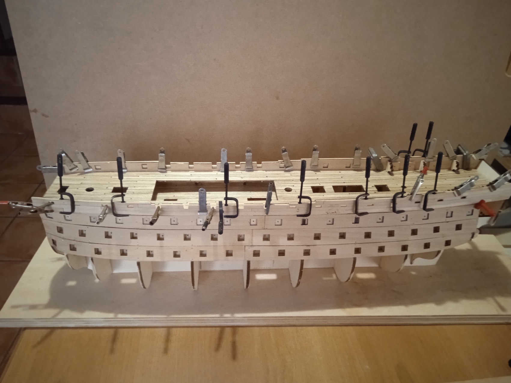

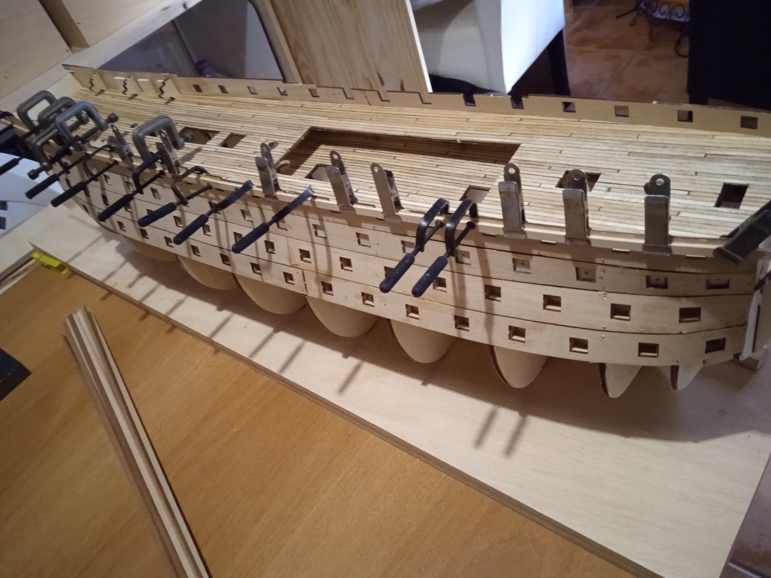

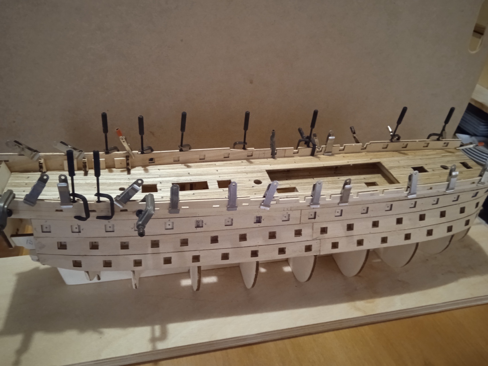

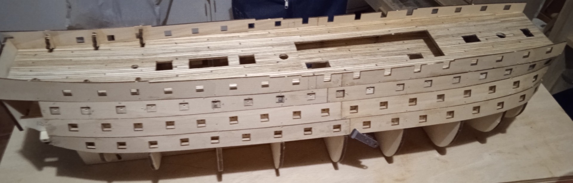

Buenos días amigos modelistas, aqui de nuevo.

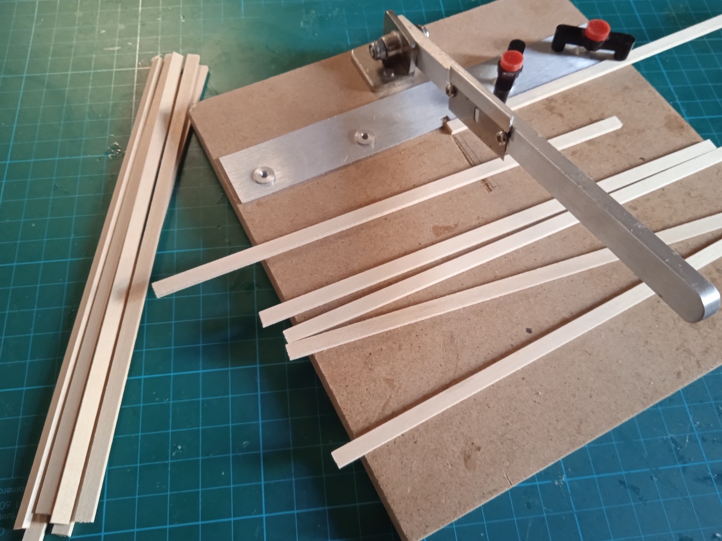

en esta etapa, forrado del casco, lo primero que hago es cortar las tracas a 20 cm de longitud. Aunque puede que no se vea, prefiero poner las tracas de longitud parecida a la realidad.
Se empieza a colocar las tracas por arriba. Utilizo los listones de tilo de 2 x 5 mm.
Hay que tener en cuenta los huecos de las troneras y por lo tanto, ralentiza el trabajo, pero poco a poco...
Yo prefiero colocar las tracas con pinzas, en lugar de utilizar clavos. Esto facilitará el tratado de la madera y su pintado.
- Colocado de las primeras tracas del casco
- 0220 casco 01.jpg (423.95 KiB) Visto 2972 veces
- Colocado de las siguientes tracas del casco y apertura de las troneras
- 0220 casco 2.jpg (412.14 KiB) Visto 2972 veces
- Idem
- 0220 casco 04.jpg (401.55 KiB) Visto 2972 veces

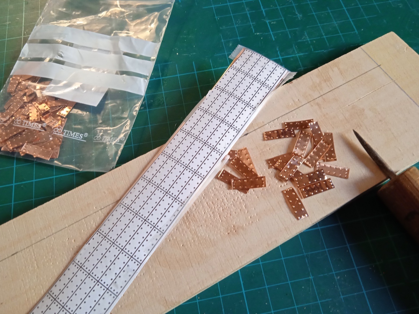

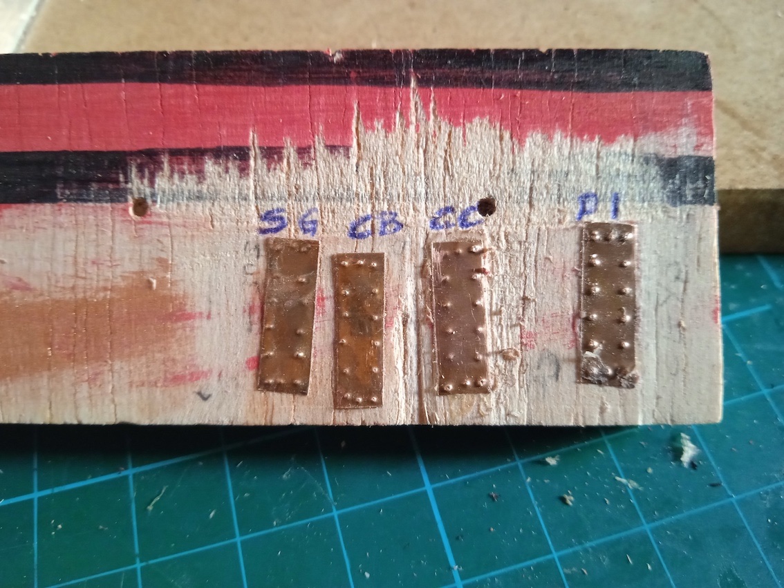

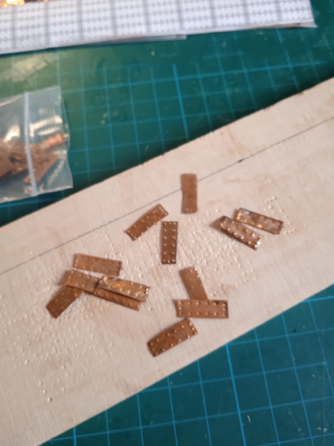

Realizando avances en etapas posteriores, he empezado a realizar las placas de cobre.
Las realizo de forma manual y muy rudimentario, una a una y con un punzón.
Estoy replanteando si ponerlas sin oxidar u oxidadas, si pintarlas con tonalidad verdusca o no. De momento hago pruebas.
También estoy haciendo pruebas con diferentes pegamentos, por raros que sean. En esta primera prueba he utilizado 4 placas oxidadas por los dos lados.
En esta prueba, he utilizado los cuatro pegamentos que tengo ahora:
La primera por la izquierda le he pegado con cianocrilato normal. Se ha adherido bien. Después de un buen reto, acercando el cúter ha salido volando sin mayor problema.
La siguiente, he usado cola blanca rápida. Ha pegado bien. Se ha resistido al intentar despegarla. Me ha sorprendido!!!
La siguiente he usado cola de contacto. Se ha pegado bien. Un poco "sucia". se ha despegado fácilmente.
La última, pegamento imedio - universal, se ha pegado bien. Y es la otra que ha costado despegarse.
No tengo araldite de 2 componentes e este momento, pero es otra de las pruebas que pienso hacer.
- 0220 placas cobre 1.jpg (452.61 KiB) Visto 2971 veces
- 0220 placas cobre 2.jpg (243.07 KiB) Visto 2971 veces
- 0220p placas cobre.jpg (332.72 KiB) Visto 2971 veces

Hola Carlos. Me interesa esto de las placas de cobre pensando en próximos proyectos. ¿A que te refieres con lo del ciano? ¿Que se despega con facilidad y no te parece fiable? ¿Que se despega solo si haces fuerza con el cuter?
Curioso lo del pegamento imedio. Es uno de esos productos de toda la vida que tengo olvidados, pero igual hay que ponerlo en la lista...
