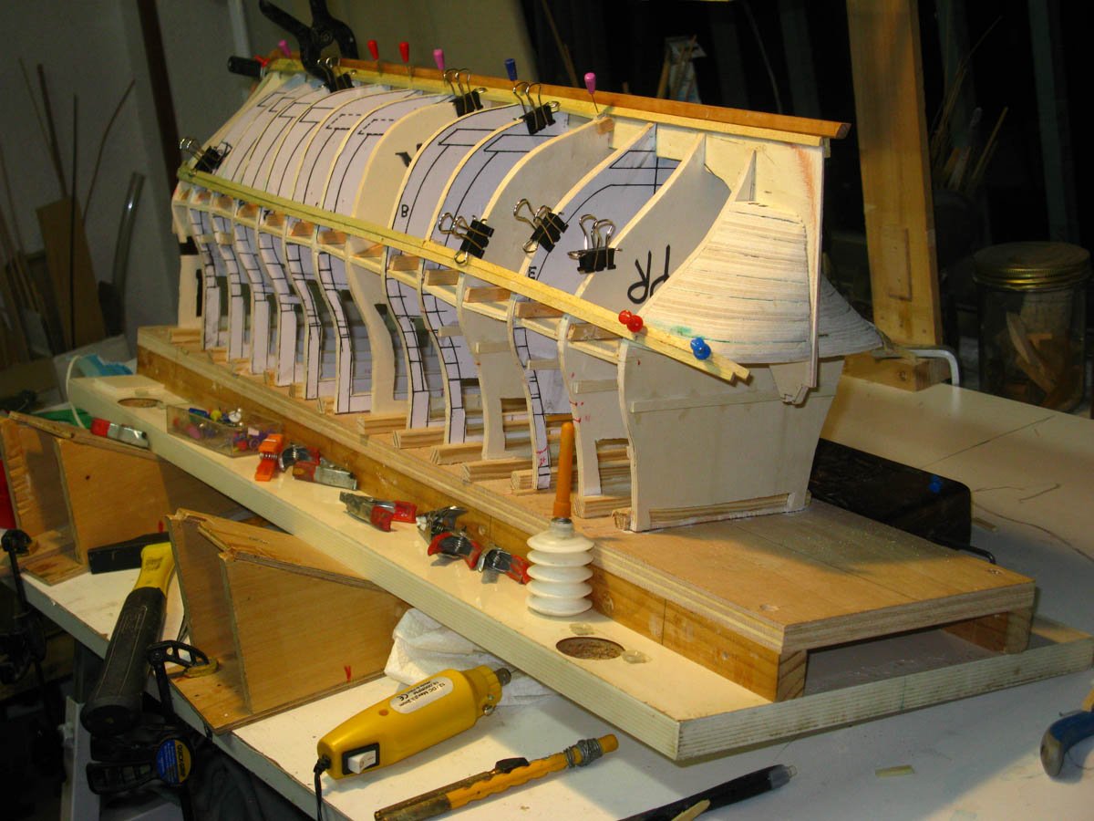

Si os vais a sentar algo habrá que poner aunque igual me repito.
La construcción es quilla arriba porque en el jabeque me dió buen resultado, es un error, para el jabeque está bien porque solo tiene cañones en cubierta pero aquí hay tres pisos de cañones y el pensar boca abajo trae problemas. Debía haber usado el sistema del Trinidad de Liberto, pero bueno...
Otro error repetido es la base de montaje: el contrachapado no vale, se comba. Pensé que atornillandole dos buenos listones no lo haría, y efectivamente se le quitó la flexión , pero torsionó, un cm. He tenido que atornillarle una puerta de cocina que le sutilicé a mi mujer. y afortunadamente ha cumpido. Así que aglomerado o tablero enlistonado.
Otro error es usar tilo para forrar, comparado con el peral tienes la sensación de estar haciendo alguna chapuza en vez de un modelo, a la hora de curvarlo se nota un montón. Y hay que curvar mucho, la forma cabeza de bacalao cola de merluza es lo que tiene, a su lado hacer un latino es un auténtico chollo, mientras aquí pones una traca en el latino pones dos, y hay cien.
Otro error es hacer las patas de las cuadernas cortas, no se puede hacer la popa porque tropieza con la base, un par de cm. más hubieran bastado, lo hice por racanería.

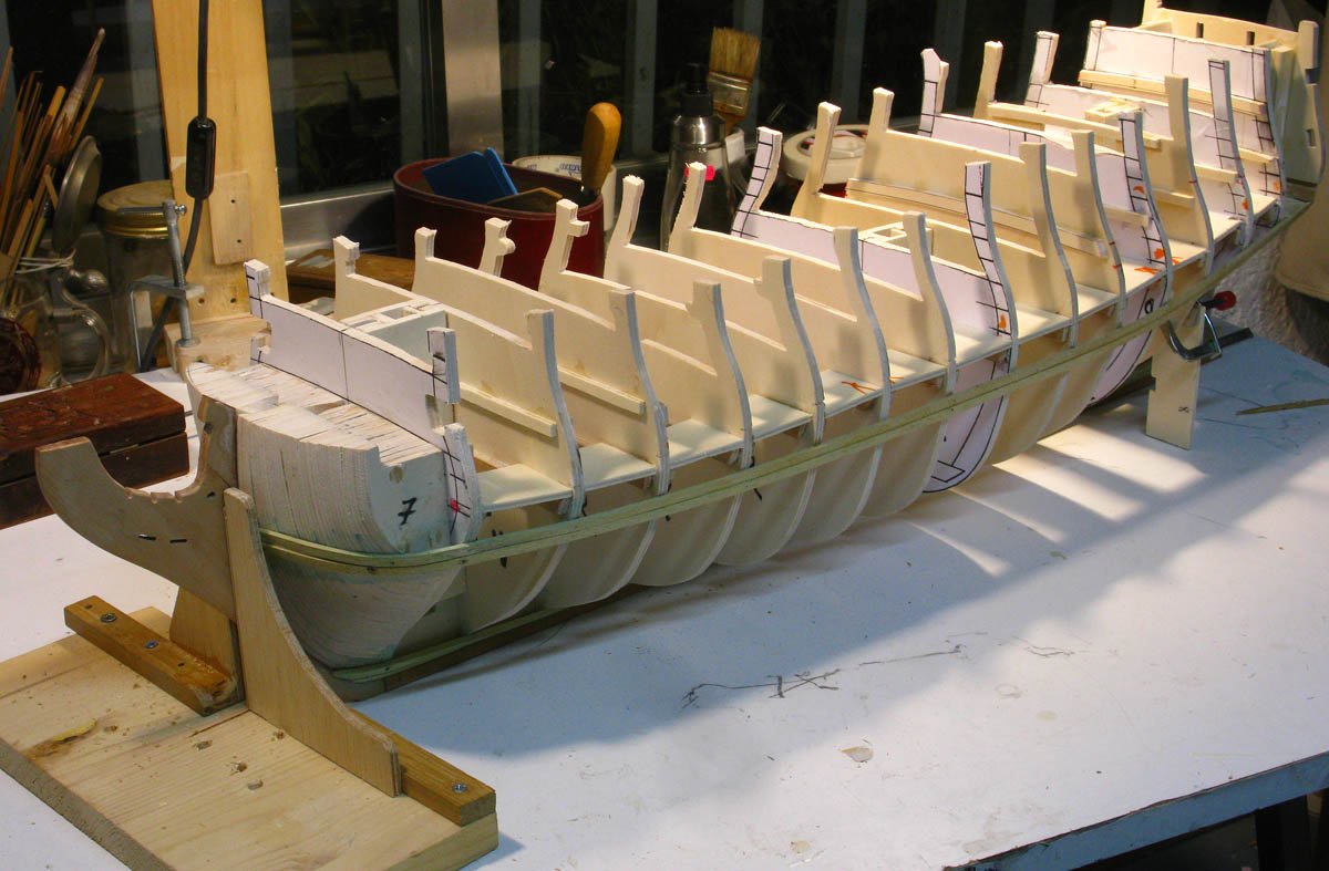

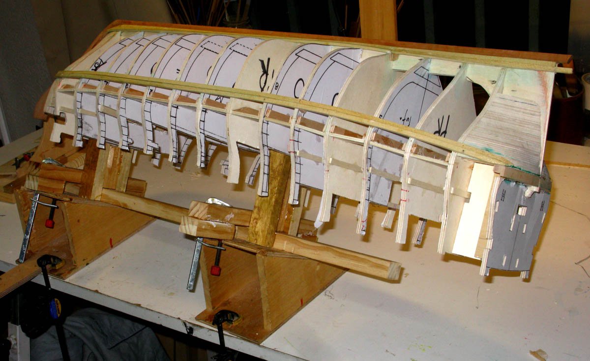

Ya lo he soltado de la base maliciosa, le he puesto la cuaderna de popa que no me cabía y le he hecho los soportes para forrar.
La cuna provisional
La cuna provisional
el soporte para forrar la carena
preparado para forrar la carena

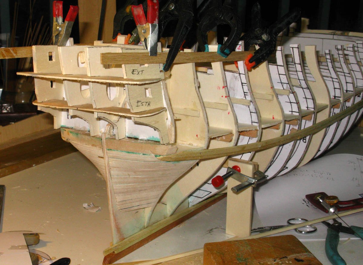

Una cuaderna ha salido mal, el resto parece que perfecto. Lo que hay que suplementar lo mido metiendo chapas de sapelli de 0'5 mm. Estoy a la espera de que me llegue la madera que generosamente me ha mandado Liberto, si a alguien le gusta el Ramin tengo un buena cantidad.

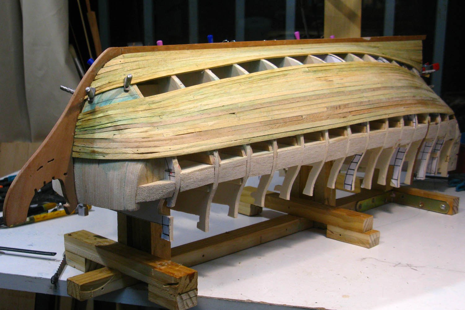

Re: El Glorioso
El forrado de la obra viva está bastante avanzado, como va pintado no le puesto mucho cuidado a los ajustes. Es un forrado complicado, las tracas tienen mucha curvatura por canto y por tabla, y lleva tres tracas perdidas a proa y tres atunes a popa.
Estoy pensando en hacer la parte superior en buenas maderas como para barnizar, aunque luego lo pinte porque el aspecto mientras lo estás haciendo es penoso.
