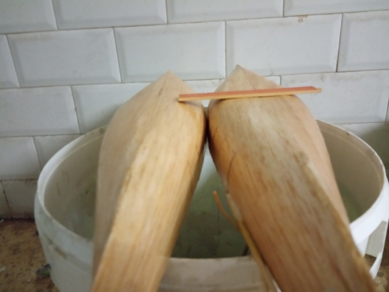

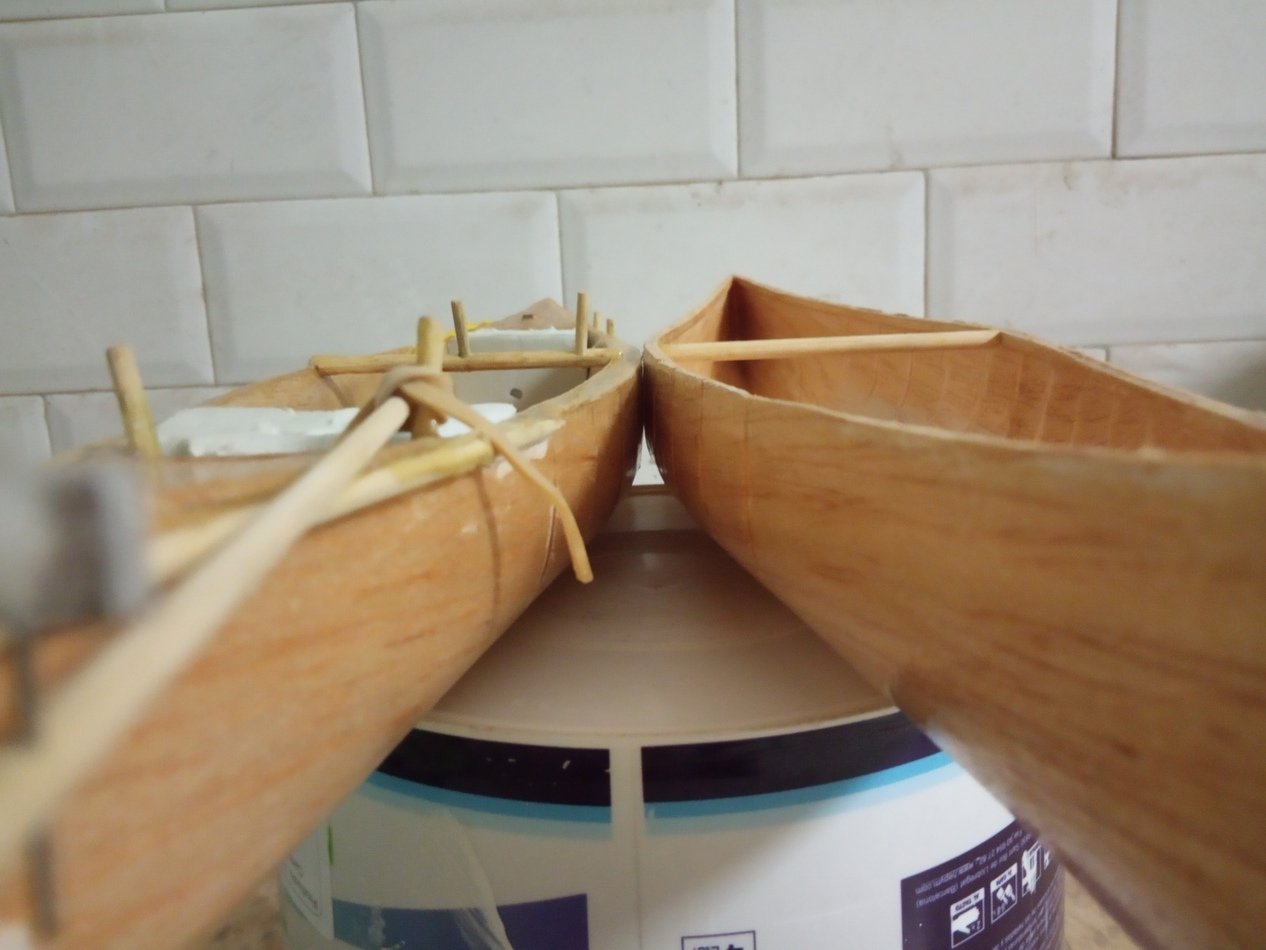

Las fotos de como puede quedar el mismo modelo, si le pegas la plancha antes del doblado sale plano, si se la acoplas una vez formada la canoa puedes mantener el perfil en U del casco.
Estoy trabajando en hacer ese nuevo casco navegable y comparar ambos. No sé si habrá diferencia apreciable en la navegación; pero yo apostaría por el nuevo.

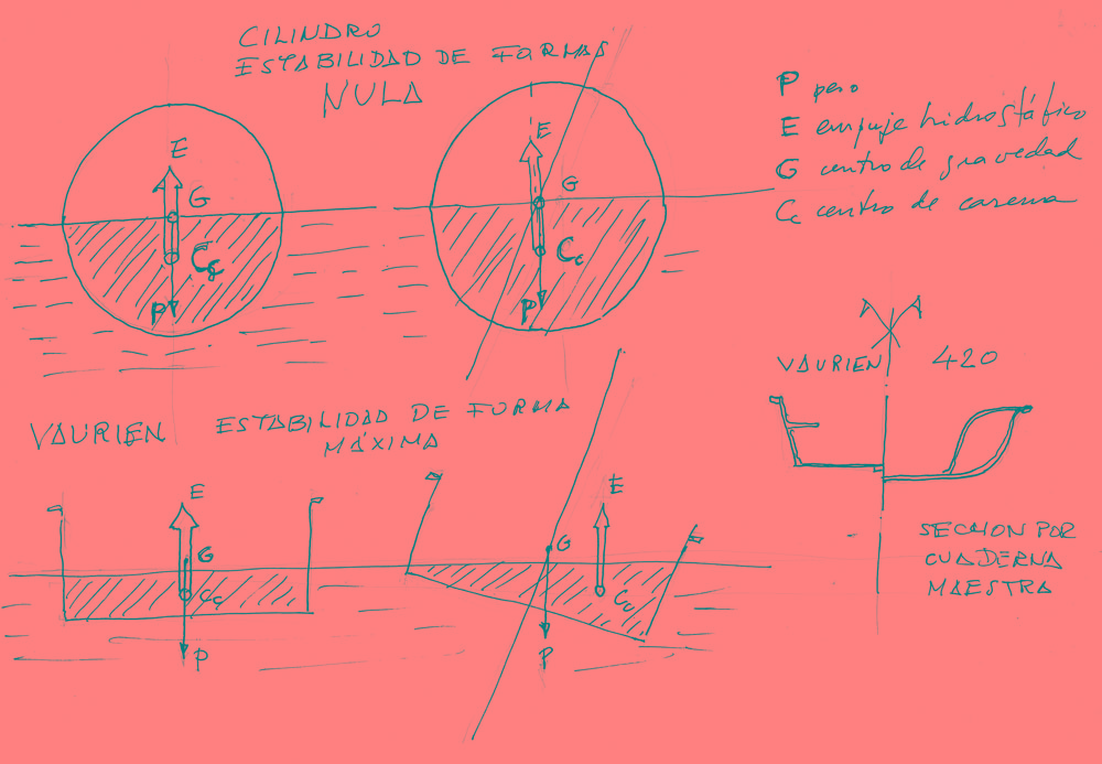

Hola. Una carena de competición sin otras restricciones que la forma tendrá una sección en la cuaderna maestra curva, ahora qué curva vete a saber. Será curva porque si fuera poligonal en las líneas de agua de las secciones longitudinales aparecerían aristas lo que es en principio da más resistencia al avance que formas curvas continuas, sin aristas. En principio, luego depende y también vete a saber.
En navegación corrriente influyen demasiadas cosas en el agrado de utilización. No podría decirte con qué sección irías mejor servido pero quizás la más adecuada si tienes más preocupación por la estabilidad sea la sección rectangular antes que la curva pero no es posible asegurarlo. En todo caso la estabilidad de formas cuanto más se aleje del rectángulo hacia el circulo será menor.
La sección en la cuaderna maestra que te pongo en el croquis te puede dar una idea, la sección rectangular de un Vaurien da mucha más estabilidad de forma que la del 420, ahora si me das a elegir me llevo el 420 porque es más rápido y más divertido, y moja menos. Pero se puede adelantar con un Vaurien a un 420 aún cuando este es mayor y tiene más vela. Depende de quién los maneje. A favor del Vaurien además de la estabilidad de forma una mejor forma antideriva y una mayor estabilidad de rumbo.

En cuanto a cuál de las dos canoas es más estable no apuesto por ninguna porque aunque lo anterior indica que será más estable la de fondo más plano, eso será a pequeños ángulos de escora , a mayores ángulos vete a saber.

Pues visto lo que escribes, también tengo ahora mis dudas. Espero que la prueba de ambos a la vez nos aclare cuál de los dos cascos es más adecuado.
El fondo plano, en modo remo, da una mayor estabilidad apropiada para marinería torpe y uno redondeado permite una mayor velocidad y mejor mantenimiento de rumbo, pero más facilidad de volcado.
Valoro la dificultad de vuelco y si no hay una mejora ostensible en el modo vela, probablemente me quede con el fondo plano. La Fat tiene mucha manga en comparación con otras y puede que eso no permita volcar tan fácil aun con el fondo ligeramente redondeado, no sé; esperemos a ver si el resultado empírico es concluyente.

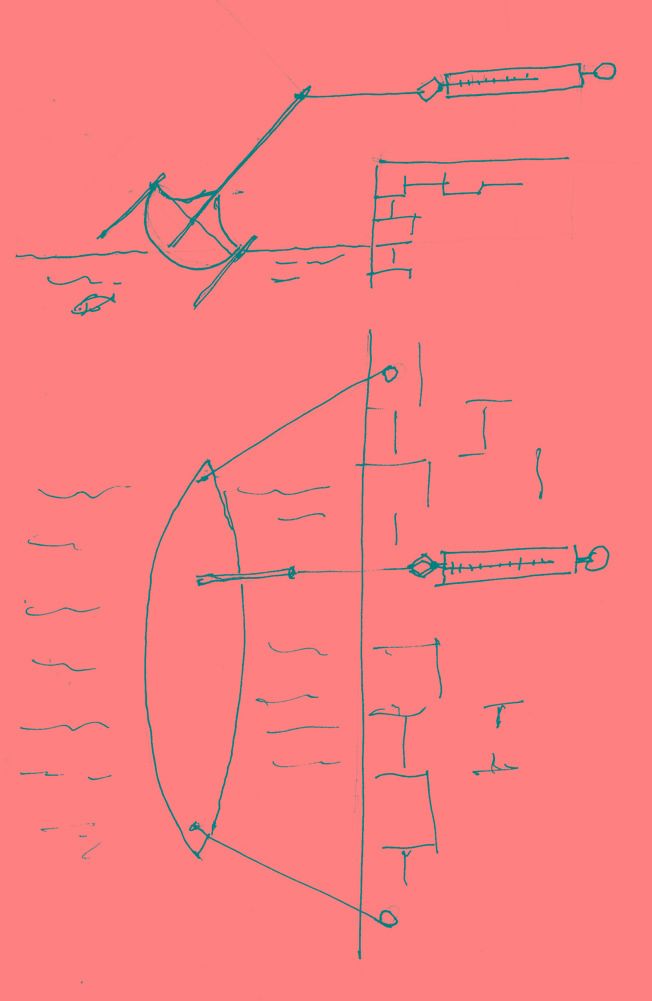

- Mensajes: 6067
Re: Una ayuda con la vela latina
Bueno, lo de pasarlo por privado si dices que tiene audiencia por mí lo dejamos como está.
Ya nos contarás cómo te han ido los ensayos, te pongo un croquis de cómo se mide en la práctica. Como el peso de tu modelo no será de 120 gr que le corresponden por la escala tu medición será comparativa, pero el método es bueno.
